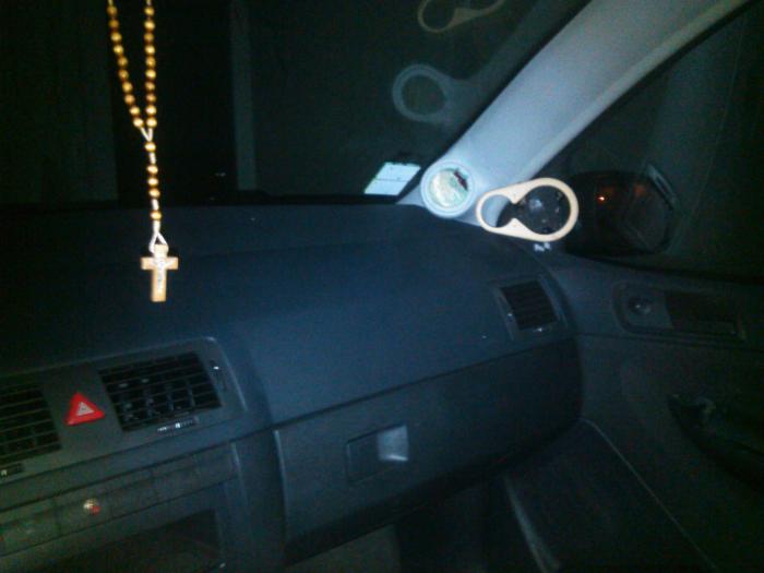

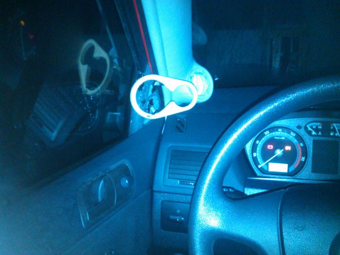

o 31.01.2015, 19:19 | Fonfy | Upraveno: 2015-01-31 19:19:45
dnes behom cca 2 hodin upevnene mdf podlozky..zajtra dam dole tapaciri aby som to mohol dat dole a natiahnem latku..laminovat budem asi az v pondelok vecer ak to budem mat pripravene
sorry za kvalitu fotiek..blby fotak na mobile
o 31.01.2015, 19:20 | Fonfy
lava
foto k příspěvku  od Fonfy
prava
na foto vidno aj povodne domceky na vysky na krytoch A stlpikov..su na predaj viac info v sekcii bazar
o 31.01.2015, 20:03 | dr.marty
ty budeš dělat domky přímo na dveře auta nebo blbě vidím?Nebudou sundavací?
o 31.01.2015, 20:19 | CarMedia.cz
Taky na to koukám jako blázen.. :-/
o 31.01.2015, 20:22 | sonyk02
půjdou vůbec otevřít dveře aniž by to přikáželo? možná foto trochu skresluje..
Já by sem to radši celý nalaminoval na A sloupek tam jak máš původní výšky, určitě bys tam udělal i větší ozvučnici pro středák.
o 31.01.2015, 20:24 | Fonfy
? O.o co? :D sak normalka na vnutornom kryte spatnych zrkadiel dobre to je normalne ako sa to robi ..nicomu to nevadi musim sundat tapec aby to islo dole ten kryt a potom to vnutri v teple budem laminovat
nahodim zajtra lepsie foto
o 31.01.2015, 20:29 | basstard
dej to na ty sloupky ne, to bude divný na těch dveřích a hlavně ten domeček co chceš laminovat na to bude asi trochu větší než na klasickej výškáč.
o 31.01.2015, 20:41 | Fonfy
predsa to musi mat nejaky objem ten stred nie? viem co robim mam radu od cloveka ktory to robi 20 rokov...vid. [ Link ]

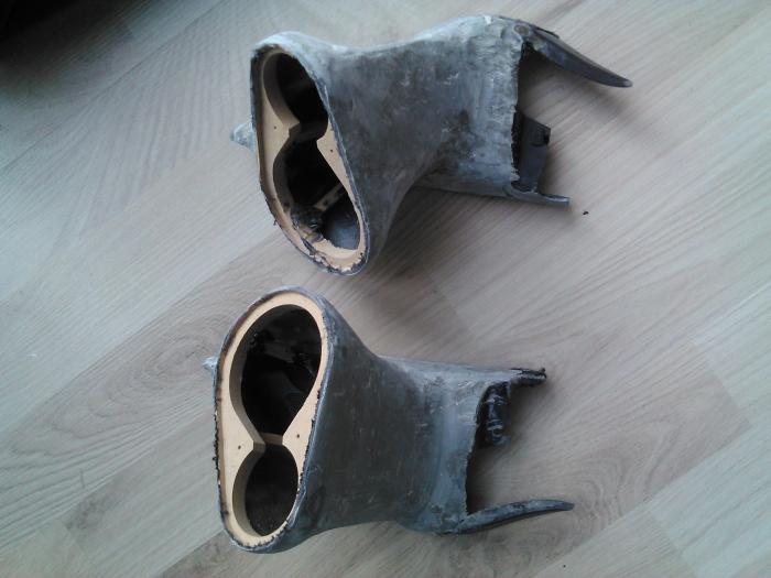

o 31.01.2015, 20:59 | noclue
takto to funguje lepsie.
foto k příspěvku  od noclue
o 31.01.2015, 21:02 | noclue
to bola moja prva poriadna install - 2007

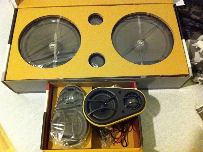

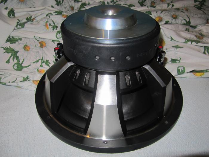

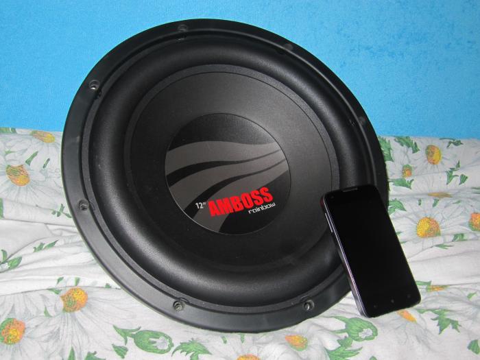

o 26.02.2015, 22:53 | Fonfy | Upraveno: 2015-02-26 22:54:07
btw novy prirastok :) uz asi 2 tyzdne lezi v skrini a este dlho lezat bude.. ale ked ho niekedy osadim, zapojim a nakrmim dufam, ze bude splnat co od neho cakam..chcel som nieco aj na "sq" ale aby to aj trosku vedelo zatlacit.. cena noveho je okolo 250 eur a ja ho mam uplne novy za uplne mega trapnu cenu :) opat diky IL trade
o 26.02.2015, 22:54 | Fonfy
o 26.02.2015, 23:26 | noclue
to si fotil na posteli? si si mohol ustlat
/A 7944 za 90e v bazare

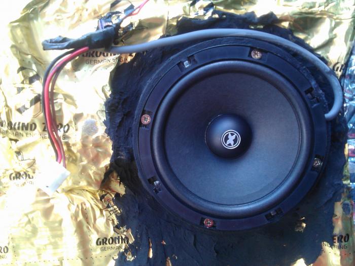

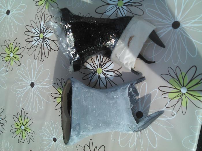

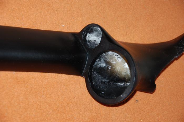

o 12.04.2015, 15:59 | Fonfy
Uz sa natom pracuje :)
o 14.04.2015, 20:05 | Fonfy | Upraveno: 2015-04-14 20:06:38
oba na hrubo vybrusene po prvej vrstve tmelu :) teraz pride ta horsia robota a mam dost malo volneho casu uz takze som zvedavy kedy to dobrusim do hladka :/
o 14.04.2015, 20:47 | Fonfy | Upraveno: 2015-04-14 20:49:11
btw ten cerveny so zltym ma nenapdalo vymenit som nato zabudol :D takze radio ok ide a drzi pamat :)
objednal som od revila brax pastu tak skusim vytlmit este poriadne okolo mdf kruzkov dvere a taka otazka mam dat tenku vrstvu na tapacir z vnutra? lebo dost vibruje ked nanho polozim ruku na opierku ked hra hlasnejsie hudba tak ci to pomoze a ci to je vhodne na plast.

o 05.08.2015, 22:12 | Fonfy
tak asi to nema zmysel no ..hladal som nieco s lepsimi rozmermi ako 18W
o 05.08.2015, 22:20 | Fonfy
kiklop: myslis? ved ked si zoberiem ten pocet zosikov a repro co som uz obmenil za pomerne kratku dobu tak som dotoho nedal nejak extra vela..
chcel som a mal som plan lenze som sa ho pustil lebo som pocul aj ine rady tu od clenov ..nazory su rozne a kazdy ma iny nazor.. napr tieto repro som daval na odporucanie cloveka ktory vie co robi a ktory to vo fabii pocul hral niekolkokrat..bohuzial som neuspel a nemyslim si ze mam zlu instalaciu co sa tyka dveri su uzavrete 3x pretlmene ..normal MDF kruhy vysoke 36mm este k tomu cele pretlmene braxom a osadene repro a proste nech ladim ako ladim nejde z toho to co ocakavam viem ze ten stredobas proste musi vediet viac kopat .. stredy s vyskami mi trosku nesedia mozno som ich malinko zle nasmeroval a mozno mal byt objem pre ne o 1 dcl vacsi boh vie.. spravil som si to sam ale zvukovo to nie je ono .. zosik som tiez kupoval na odporucania ze arc mini zosiky su v danej cene brutalne s dynamikou..(ano mam eton ma 75.4 ale je to v podstate arc mini.. koncepcia rovnaka len par suciastok inej znacky) nemozem povedat ze nehra dobre zosik..proste mam problem s repro .. chcelo by to nieco co v tych dverach zacne hrat ako sa na obyc 16,5cm stredobas patry.. a kludne sa pustim aj do 2 pasma kedze mam pripravene A stlpiky na vysky doma nemusim nic uz robit staci nahodit..takze asi pojdem opat inou cestou ale zatial to necham ako to je nech hram.. nemozem povedat ze som vyslovene nespokojny ..hra to dobre..ale dobre nestaci a nepridavam sem ani prispevky do mojho vlakna ani som nebol na zlatych sutazit lebo som uz znechuteny ako mi kazdy radi inak a kazdy je mudry... ale ked robim kroky ktore mi radil niekto vzdy sa najdu zase ini ktori povedia a ja som mu to hovoril nech skusi hento tamto ..zase mu to nehra atd... mam v p... raz sa mi to podary

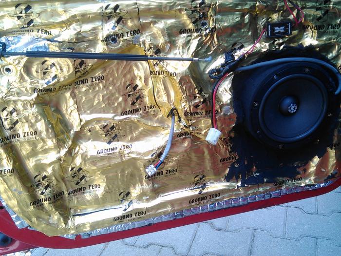

o 05.08.2015, 22:22 | Fonfy
dvere
o 05.08.2015, 22:25 | Fonfy
o 05.08.2015, 23:09 | kiklop32
Proč to máš 3x přetlumené?
o 05.08.2015, 23:15 | kiklop32
Kup pořádný středobasy, dej jim 150 - 200 W a třeba se něčeho dočkáš.
Todle stálo nový 4000? To asi nebude žádná hitparáda pro náročné. V této cenovce přece nemůžeš očekávat koncert
