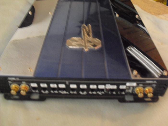

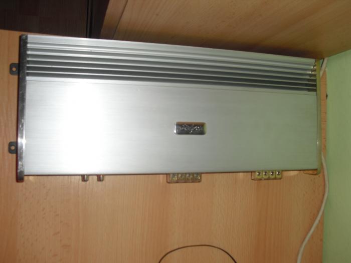

Zesilovač GZNA 4350X
foto k příspěvku  od aleess

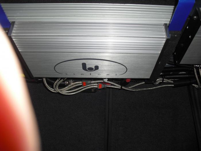

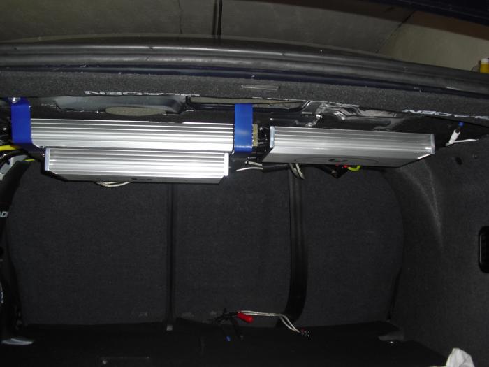

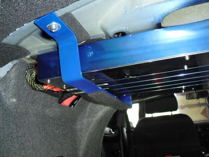

o 19.01.2015, 21:58 | aleess

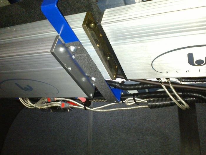

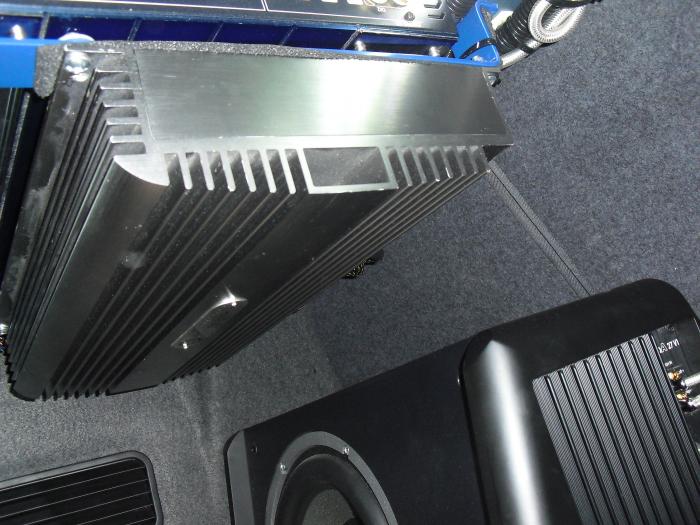

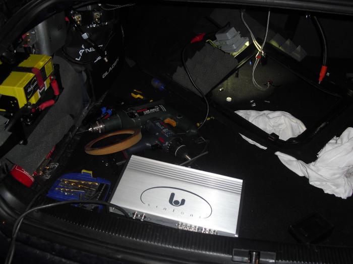

Umístění zesilovače na stropu kufru. Typ Subwoofru je FOCAL 27V1 aktivní.
o 19.01.2015, 22:00 | aleess

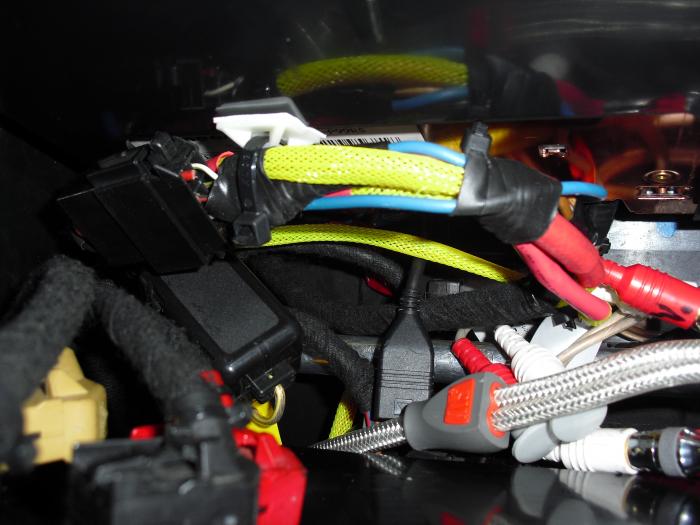

Trochu kabeláže.

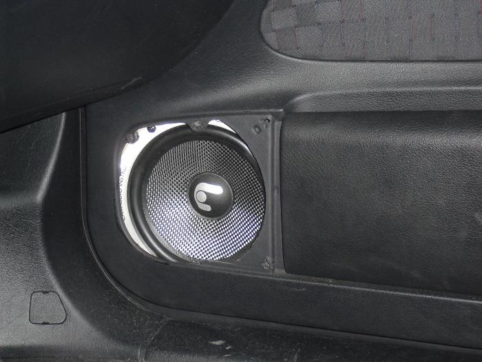

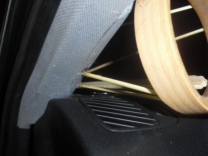

o 20.01.2015, 16:00 | aleess
Po zvážení,čtení článků,telefonických dotazů Jirky z Revila, když aktiv, tak už 4 way.Tojest komplet upgrade všeho.HU rozhodnuto DEX-P99RS a už se vezu s nemocí a závislosti na SQ audio.

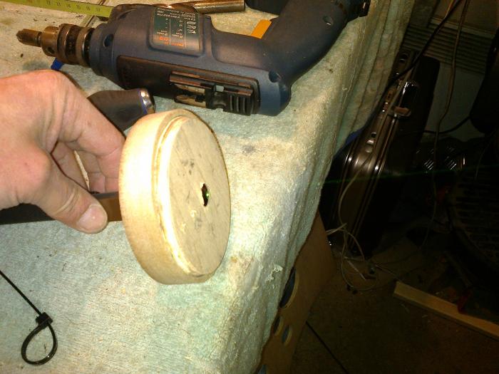

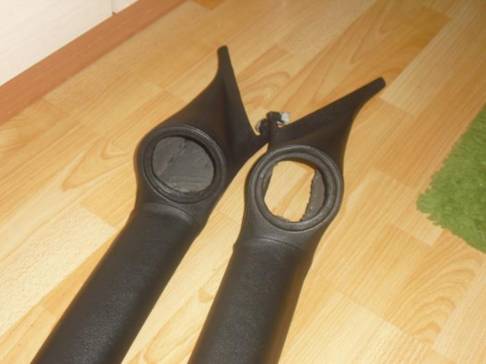

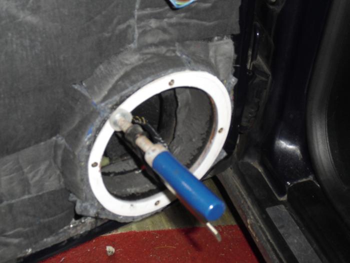

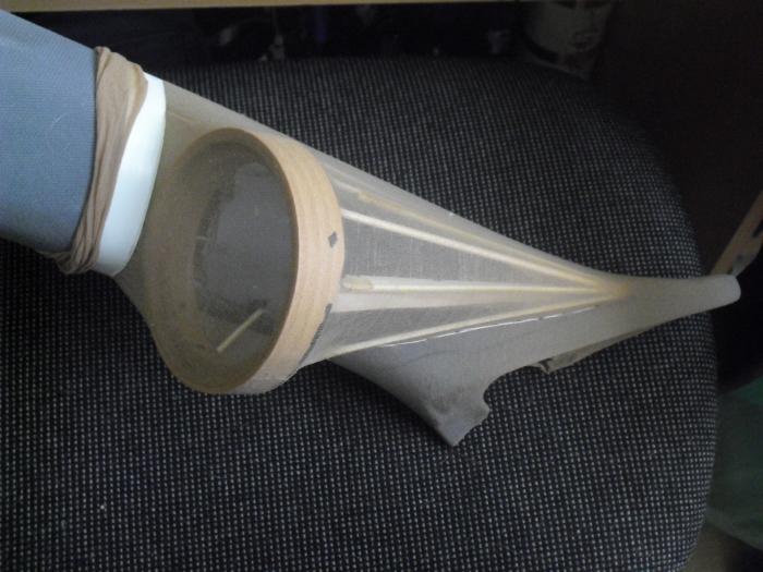

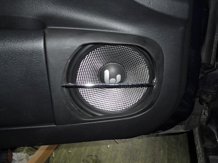

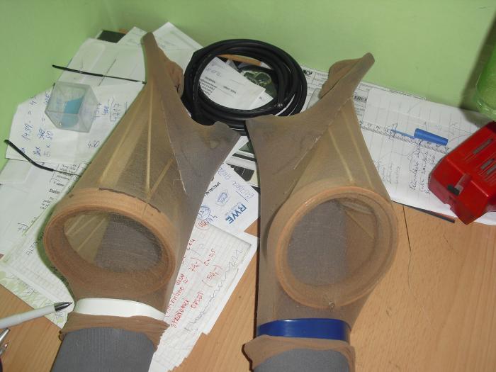

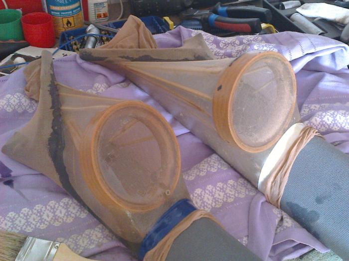

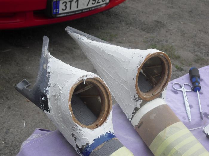

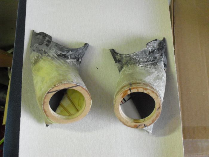

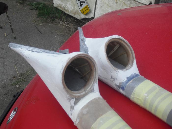

První výroba domečků.
o 20.01.2015, 20:10 | aleess
o 20.01.2015, 20:11 | aleess

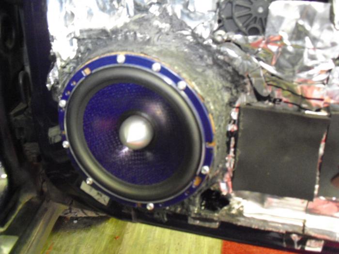

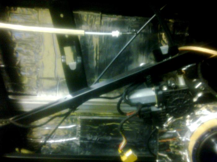

o 20.01.2015, 20:45 | aleess

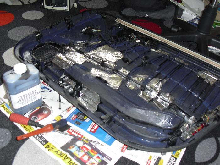

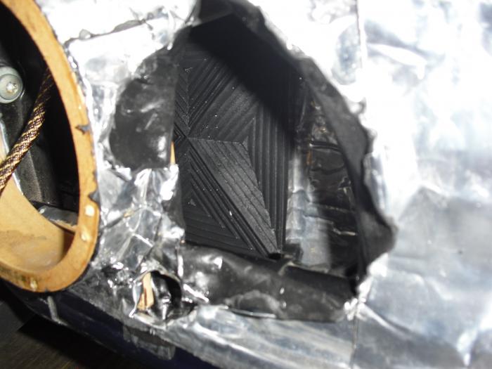

Na řadu přišlo pořádné dotlumení dveří.V úvodu jsem psal o první chybě při provádění základního tlumení tak nešetřit a vytlumit pořádně!!!Jak píše Jarda S.Za reproduktory nalepen DynaXorb.
o 20.01.2015, 20:48 | aleess

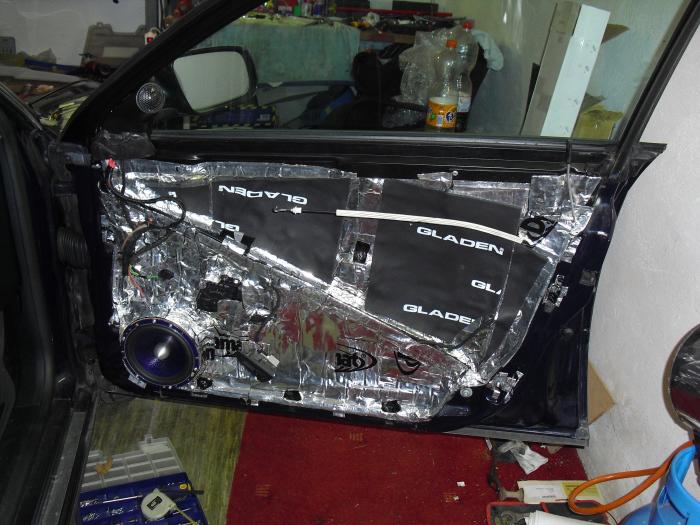

o 20.01.2015, 20:54 | aleess

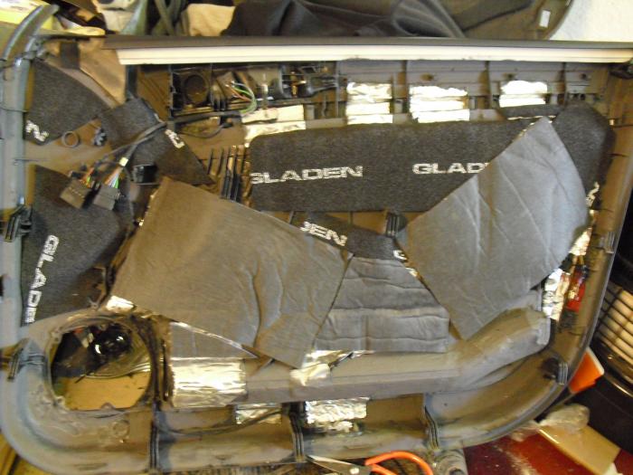

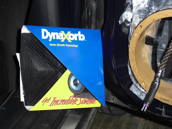

Na první vrstvu tlumení FOAM24 nalepen DYNAMAT Extrém jak na vnitřní tak na vnější stranu.
o 20.01.2015, 20:56 | aleess
Další Gladen aero.
o 20.01.2015, 21:18 | aleess

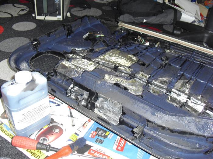

Nátěr kroužků CHP Anti Noise Pastou.
o 20.01.2015, 21:21 | aleess
Poslední CHP Dam.
o 20.01.2015, 21:43 | rebel
Pěkný pěkný jen se mi nezamlouvá ten domeček na vejškáč jak je na tom položenej .Hezčí by byl zapuštenej :(
o 20.01.2015, 21:55 | aleess
To je ůplně první domeček,který už není.Do finální fáze tu budou ještě tři.Další fota dodám postupně musím je hledat.
o 20.01.2015, 22:13 | rebel
jj tak to jo tak to dalsi bude hezčí :) to je pak jina

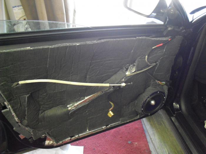

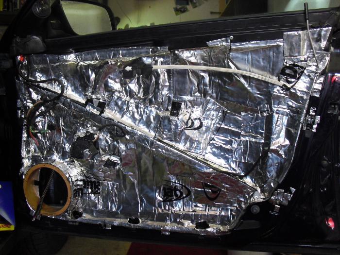

Celkové foto tlumených dveří.

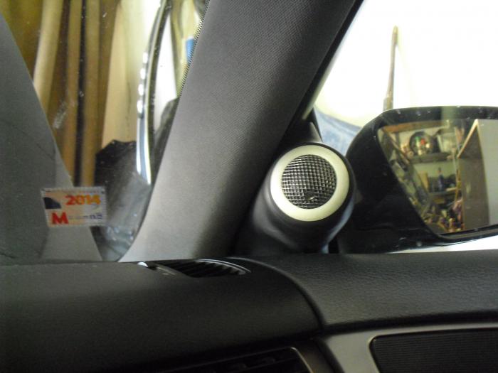

o 21.01.2015, 19:31 | aleess

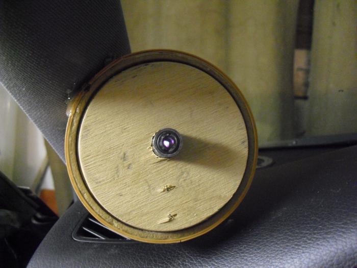

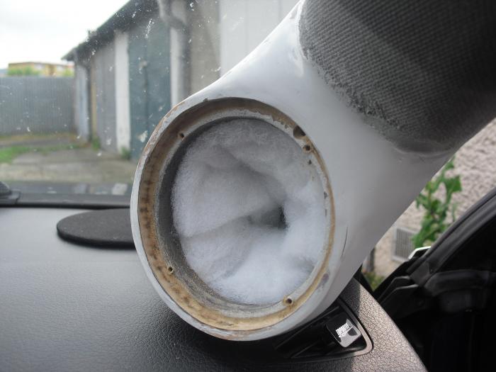

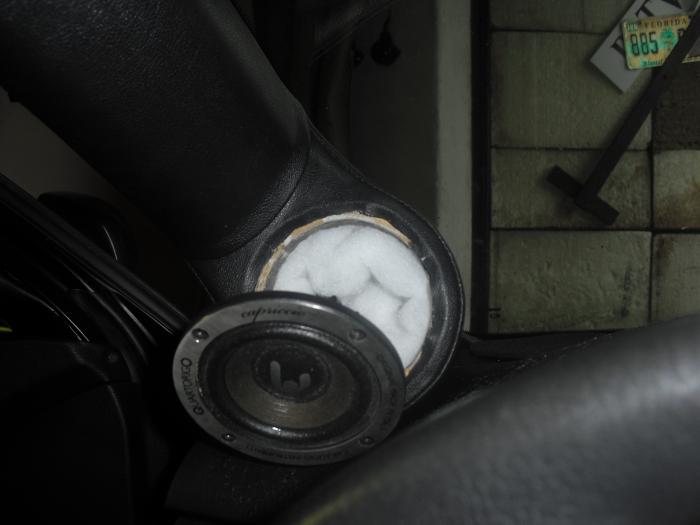

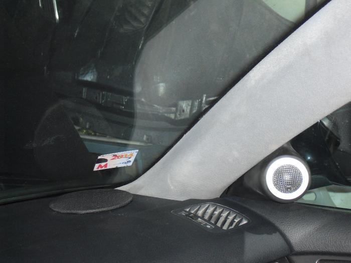

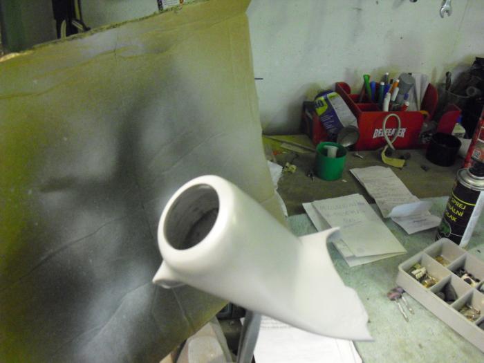

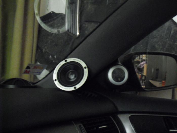

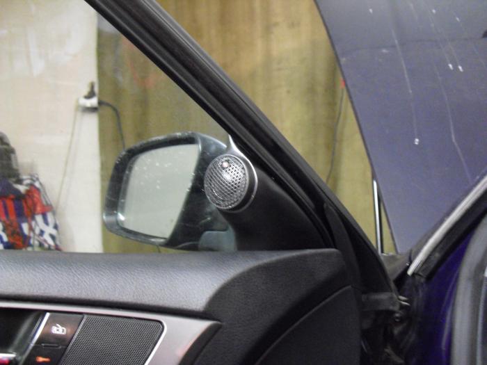

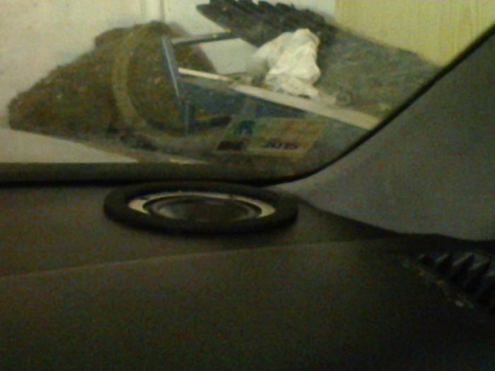

První výšky v domečkách.

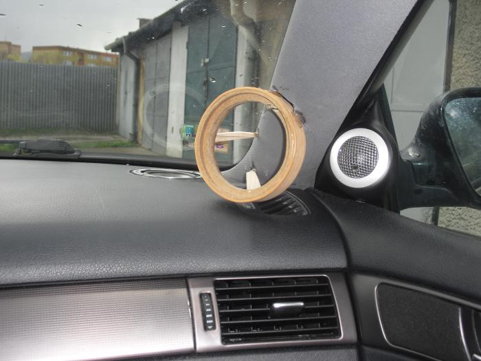

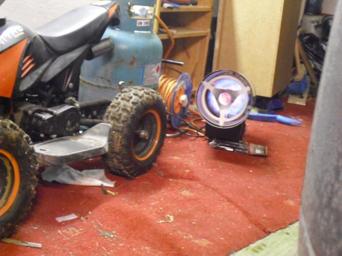

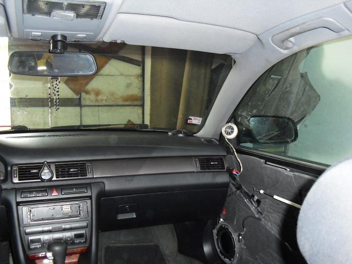

o 21.01.2015, 19:54 | aleess

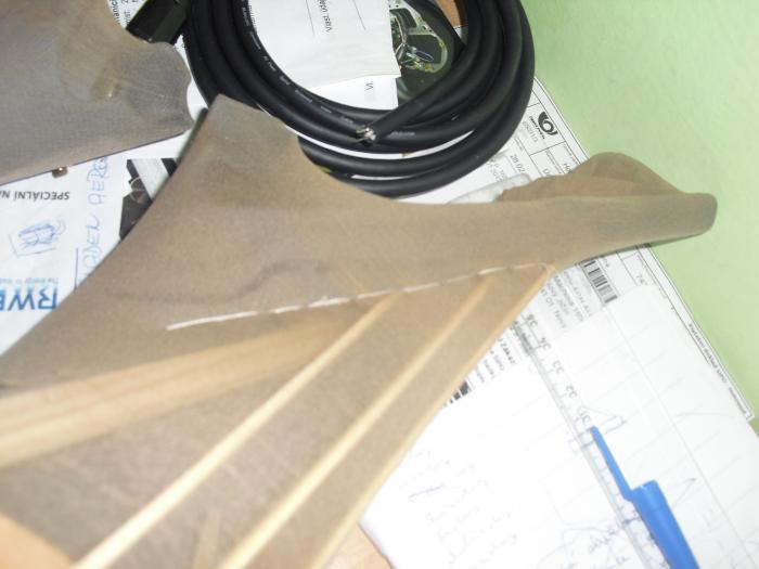

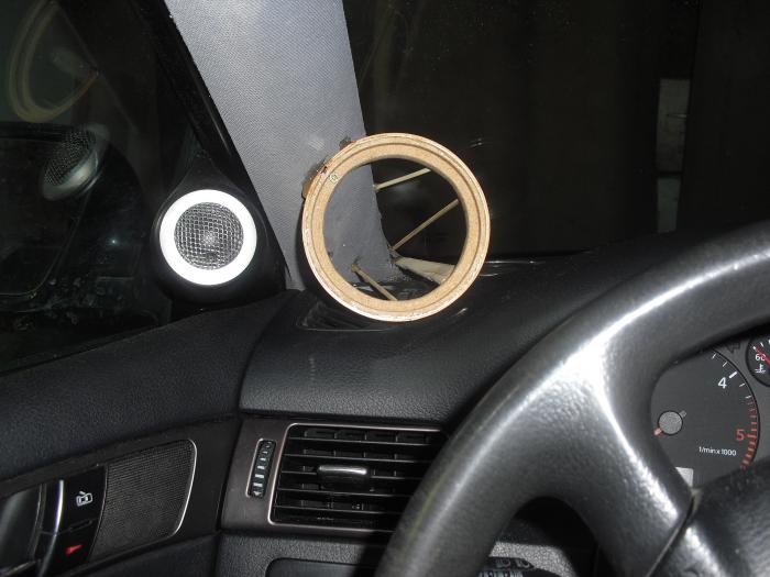

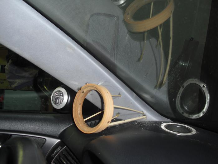

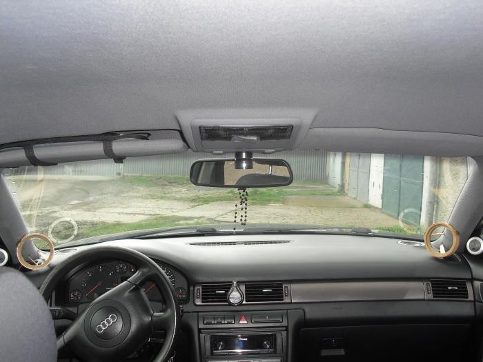

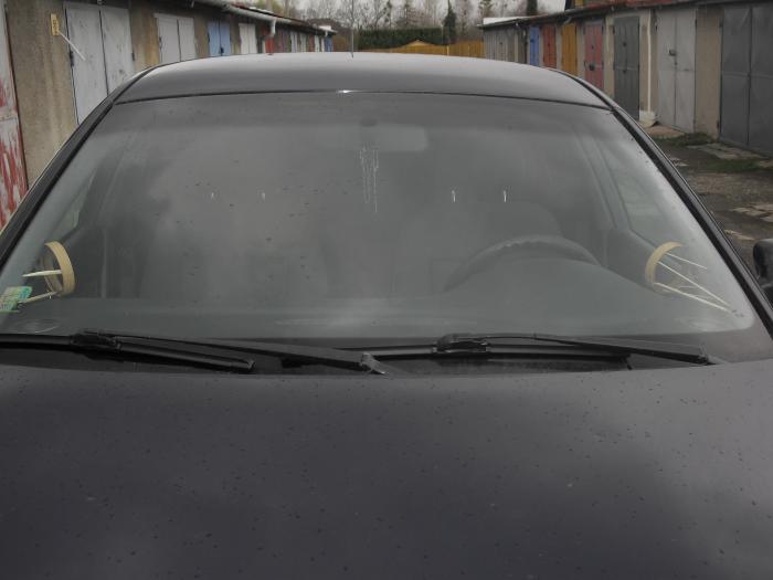

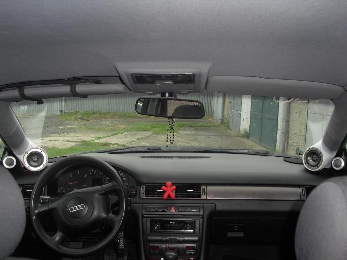

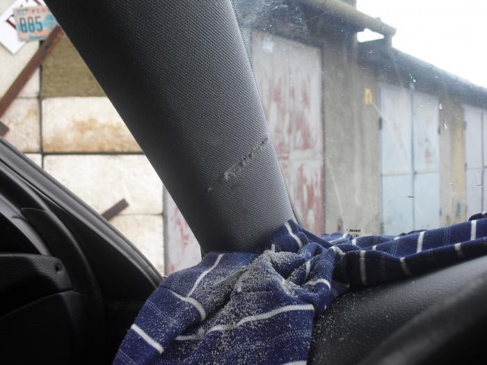

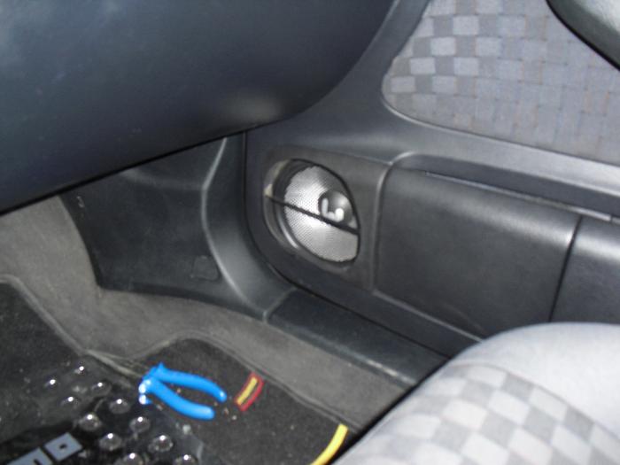

Po dlouhém rozhodování kde umístit středové reproduktory,čtení článků,nikde nic nenajdete, jen zde na AHC,ale každý s SQčkářů má svůj názor, já se rozhodl, do palubky.Pro nedocílení oběmu pro středový reproduktor v palubce, musí být reproduktor kalotový.Výběr DLS Iridium 3.Tak a můžem začít,demontáž palubky.
o 21.01.2015, 21:52 | aleess

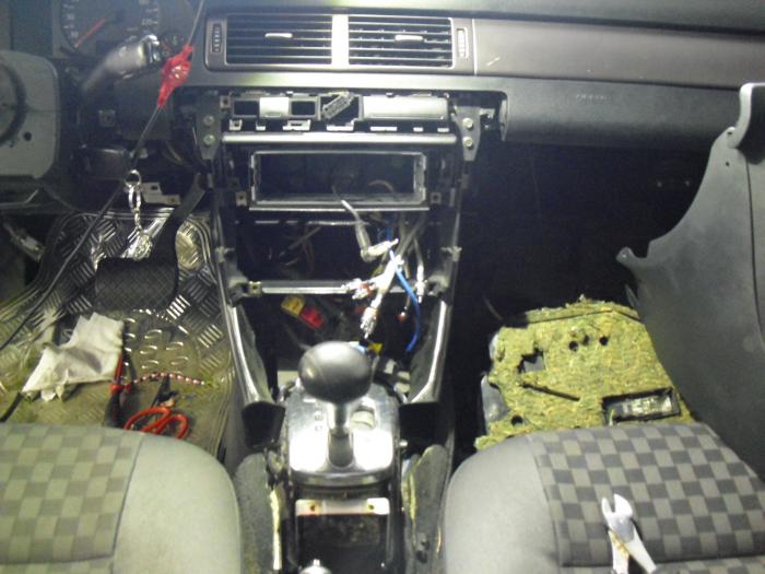

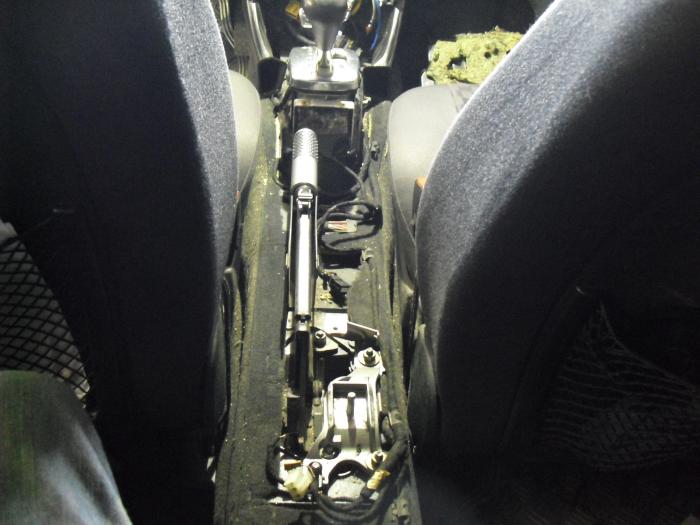

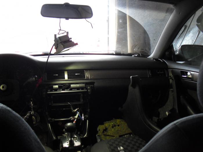

Tak začnem tunelem ruční brzdy a páky řazení.
o 21.01.2015, 21:55 | aleess
Přihrádka rádia a ovládání klimatizace.

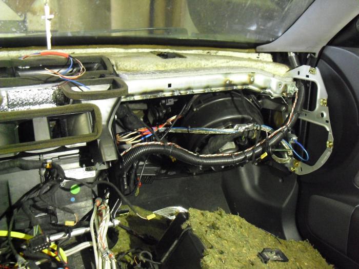

o 21.01.2015, 22:02 | aleess

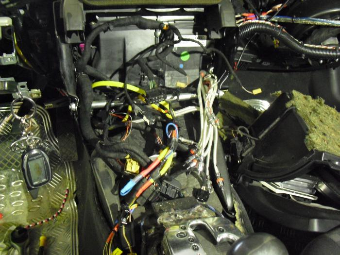

Demontáž krytů pod volantem a spolujezdce.Natažení audio signálových kabelů ZNHD 5.2.

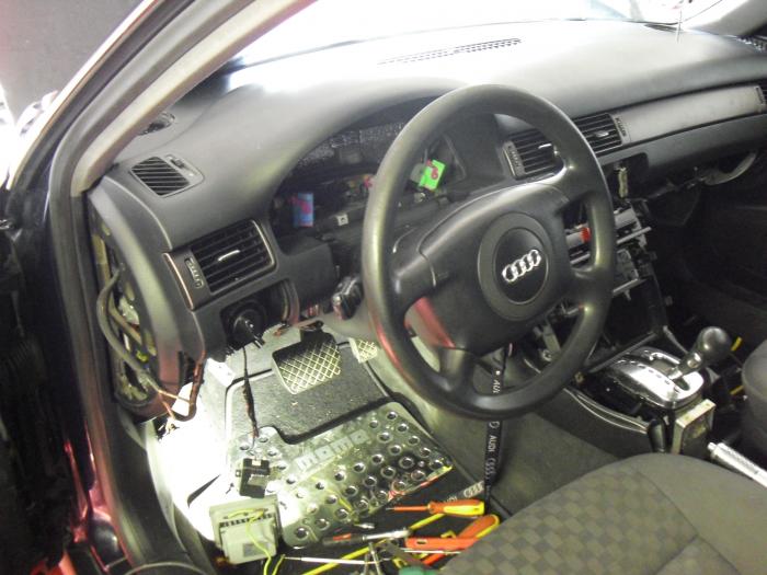

o 21.01.2015, 22:06 | aleess

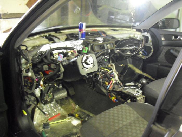

Před celou demontáži byla odpojena baterie kvůli erbegům.Demontáž tachometru a dalších věcí.
o 21.01.2015, 22:09 | aleess
K pití použit REDBULL.
o 21.01.2015, 22:12 | aleess
Palubka venku.

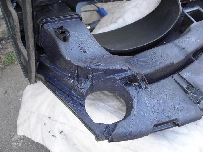

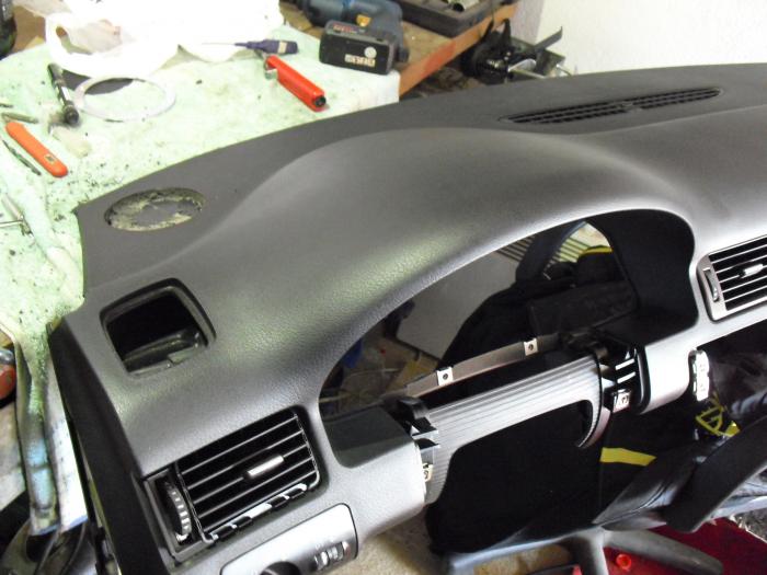

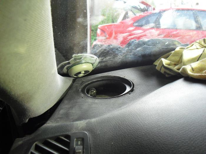

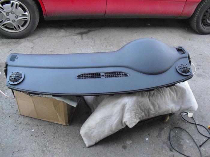

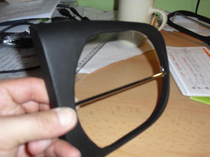

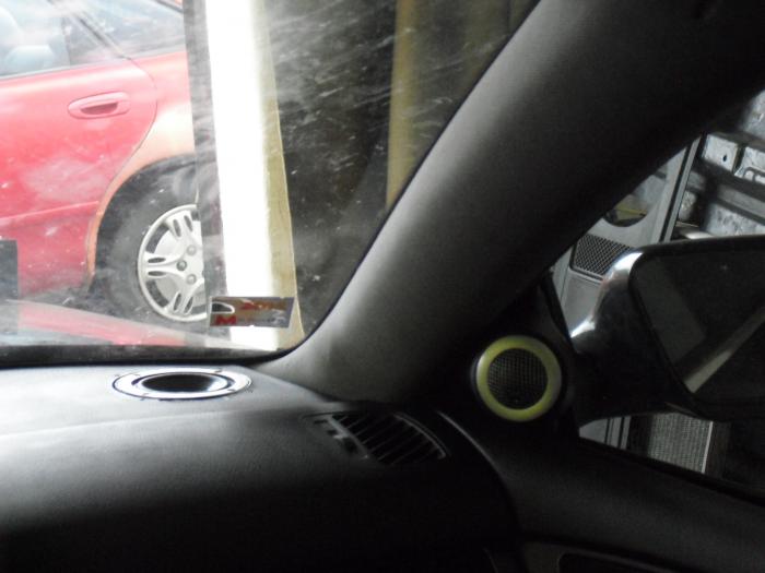

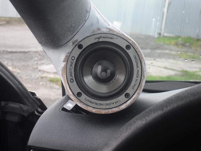

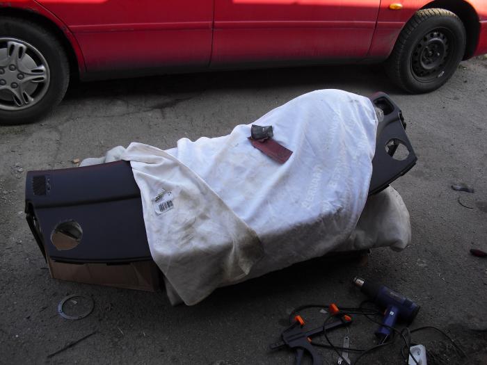

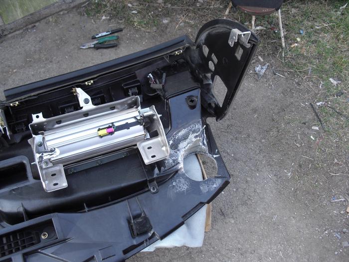

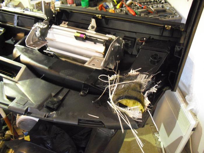

o 22.01.2015, 19:12 | aleess

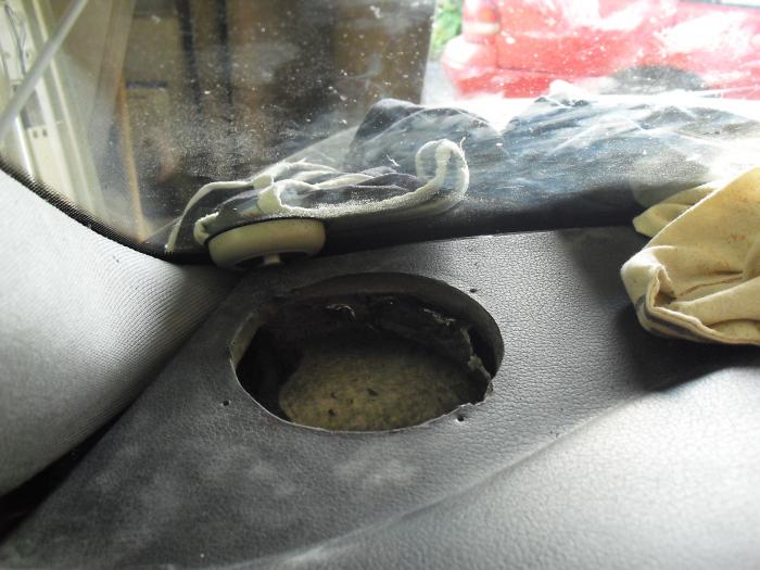

Ještě před demontáži palubky jsem si odměřil umístění reproduktoru,hlavně vzdálenost od skla(krycí mřížky reproduktoru).

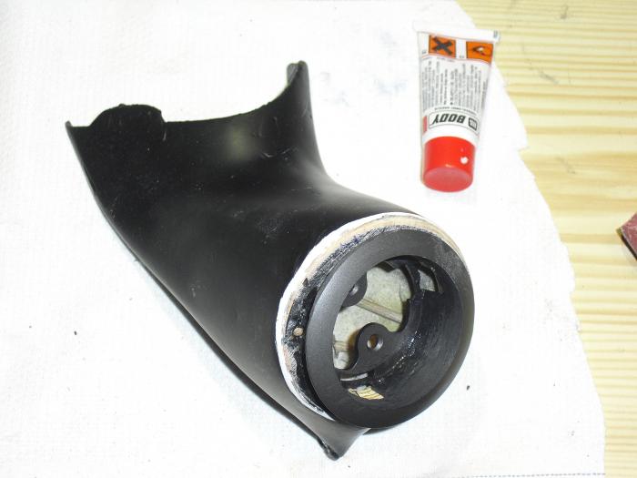

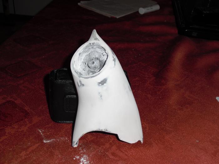

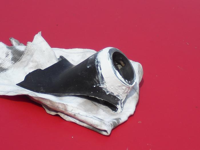

o 22.01.2015, 19:30 | aleess

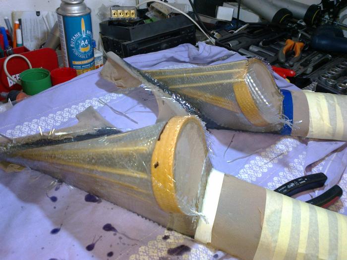

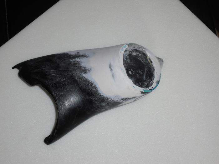

Rovněž musely být upraveny průduchy ventylace.Zužení jsem zalaminátoval.Na laminátování si člověk posedlý audiem musí zvyknout a naučit pracovat.
o 22.01.2015, 19:32 | aleess
o 22.01.2015, 19:34 | aleess

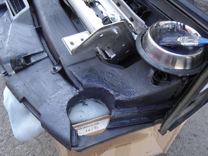

o 22.01.2015, 19:54 | aleess
Zabrousit.Celý spodek palubky jsem ještě natřel Dynashieldem ve dvou vrstvách.
o 22.01.2015, 19:57 | aleess
o 22.01.2015, 19:59 | aleess

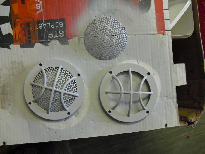

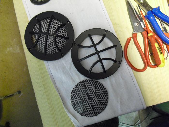

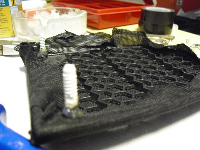

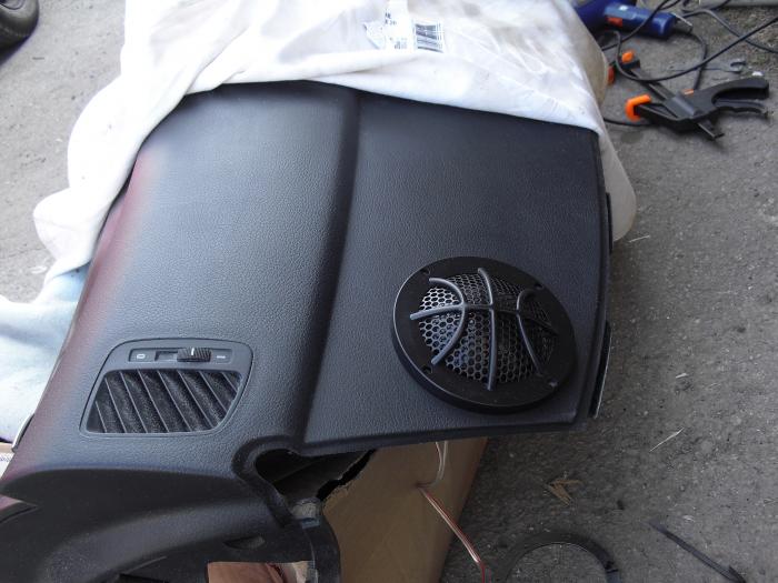

o 22.01.2015, 20:05 | aleess
Přestříkal jsem krycí mřížky na černo,ať ladí s palubkou.
o 22.01.2015, 20:06 | aleess

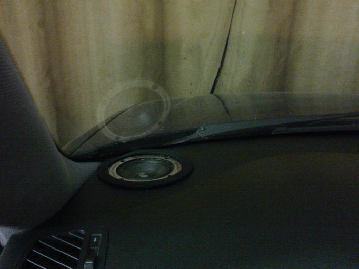

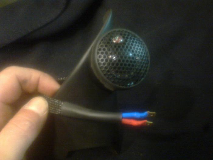

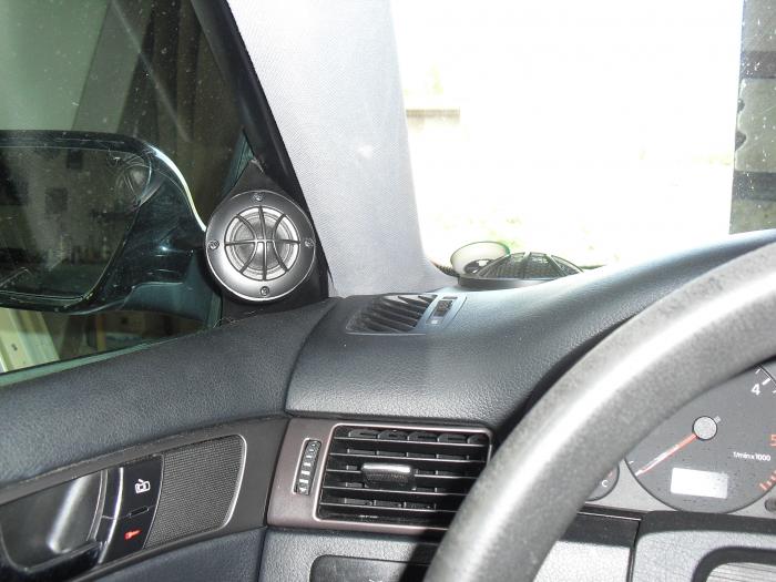

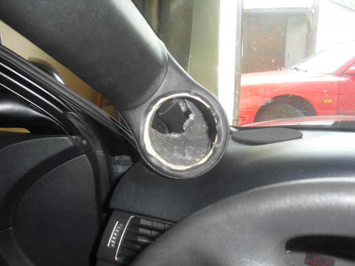

o 22.01.2015, 20:41 | aleess

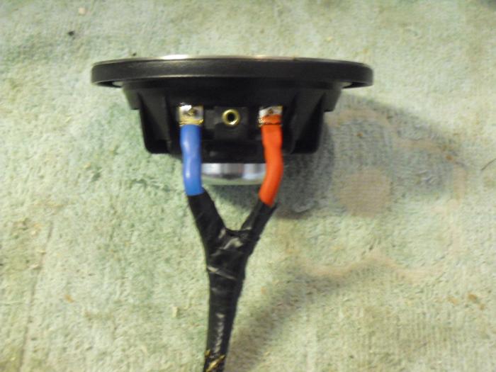

Usazení reproduktorů,napojení repro kabelu(do opletu).Dotlumení krytických míst v palubce(Dynamat)
o 22.01.2015, 20:42 | aleess

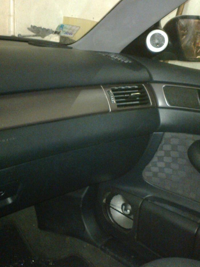

Usazení palubky,volantu a napojení kabelů.

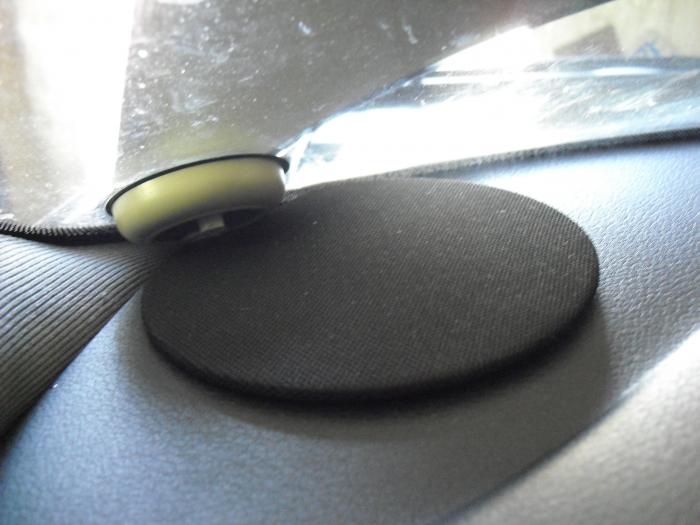

o 22.01.2015, 21:11 | aleess
Všimnětesi čídla alarmu!Dělal mi paseku v projevu scény.Lévá scéna mi padala.Už ho mám jinde.

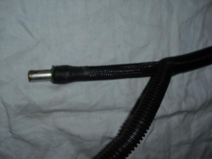

o 22.01.2015, 21:54 | aleess
Pro HU jednotku jsem vedl napájecí kabel samostatně, přes pojistkové pouzdro a odrušovací filtrační kondenzátor.Obešel jsem pojistkovou skříň,kde docházelo k rušení.

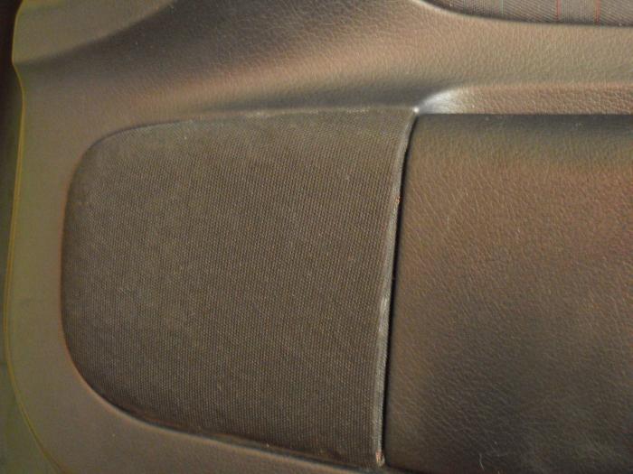

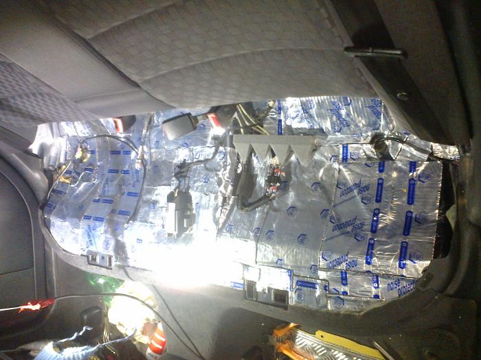

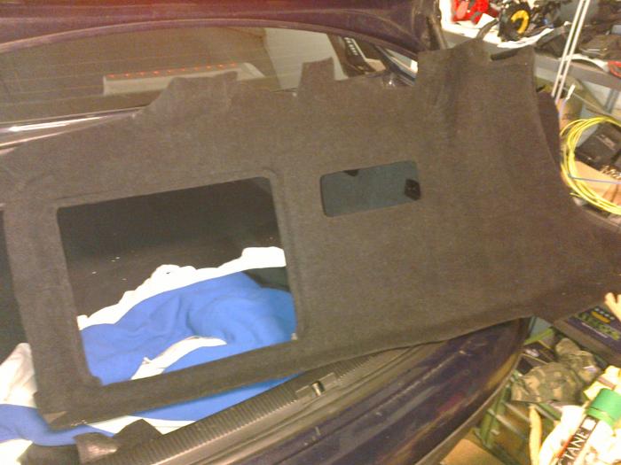

Tlumení tapecíru.Vylepení Dynamatem,nátěr,Gladen,CHP Dam.
o 23.01.2015, 19:46 | aleess
o 23.01.2015, 19:48 | aleess
o 23.01.2015, 19:50 | aleess

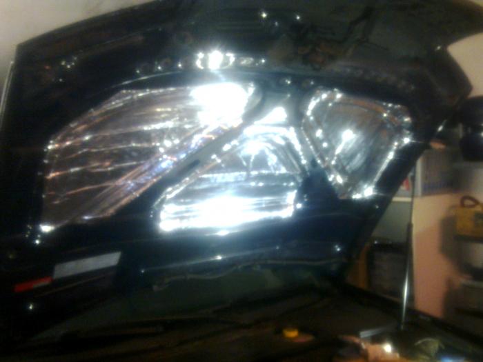

o 23.01.2015, 20:00 | aleess

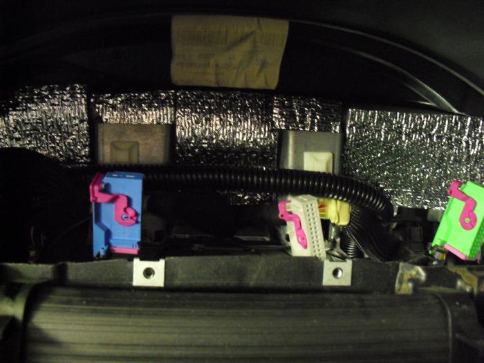

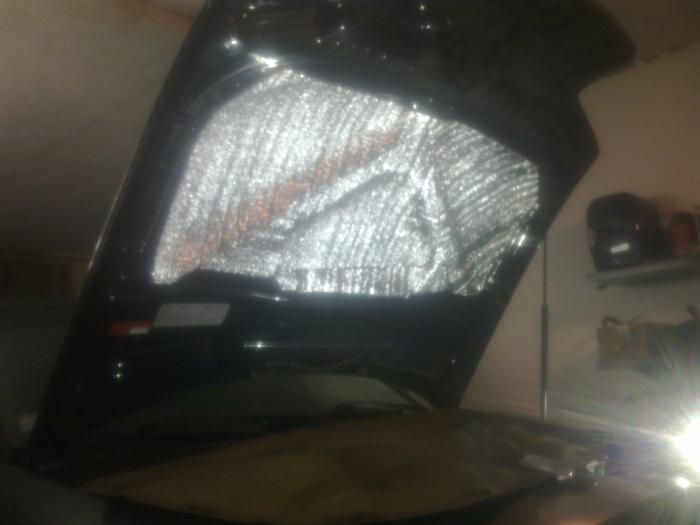

Přední kapota,Foam24,STP AK10.Omlouvám se za kvalitu fotek(telefon).
o 23.01.2015, 20:02 | aleess
o 23.01.2015, 20:05 | aleess

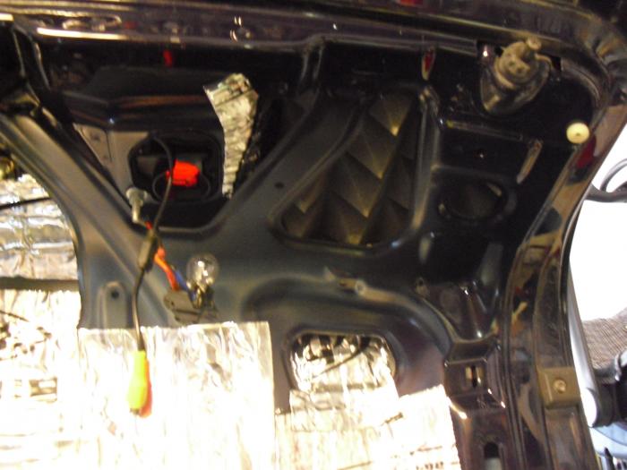

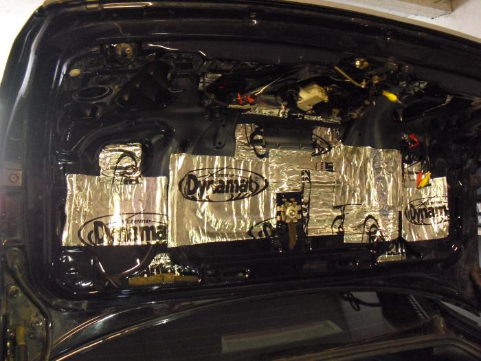

Zadní kapota Dynamat a zvukový molitan do dutin.
o 23.01.2015, 20:06 | aleess

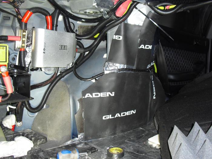

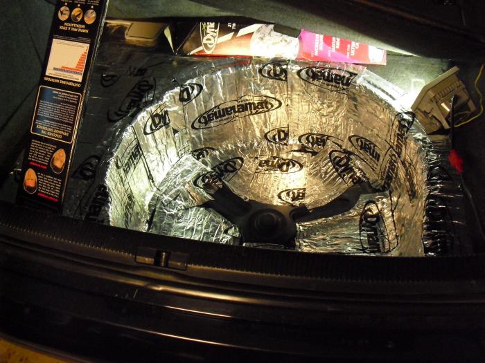

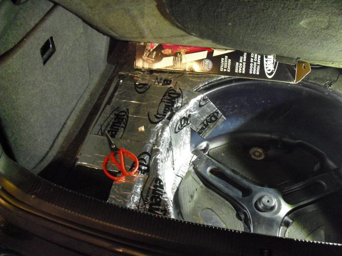

Vytlumení dna kufru, Dynamat Extrém.Před lepením,vždy všechny plochy vyčistím a odmastím.
o 23.01.2015, 20:25 | aleess

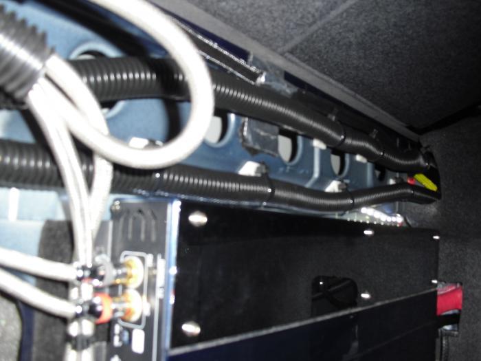

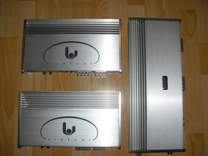

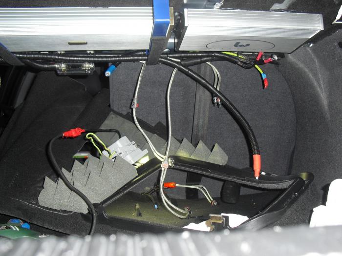

Tak použiji zesilovače:GZNA4350X výšky,středobas vše série Nucleár.Středy DLS A2.
o 23.01.2015, 21:40 | aleess

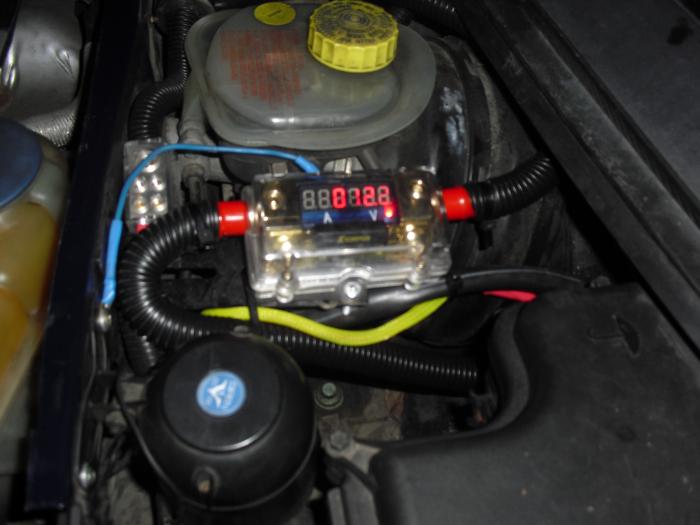

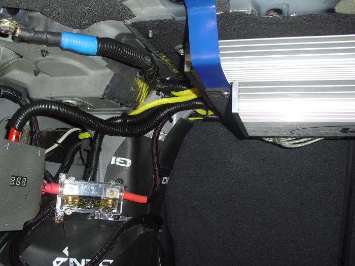

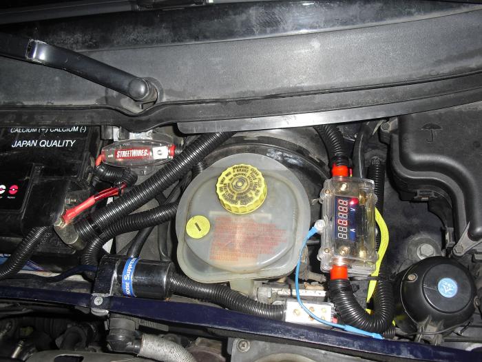

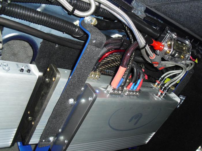

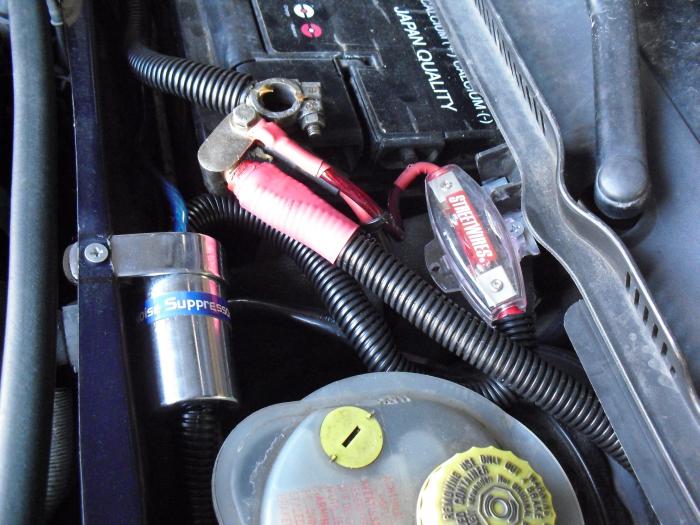

Kabeláž tažena GZPC 35R.Na začátku jsem psal o chybě tažení hlavního vedení 35kou.Dnes už natažena 50ka.Doporučuji všem,kteří se chystáte na instalaci audia,na hlavní vedení k rozvodnému bloku použijte 50qm,nešetřte!!Další foto kabelu 50qm,je v opletu a husím krku,tažena od baterie přes hlavní pojistkové pouzdro levým prahem až k rozvodnému bloku.
o 23.01.2015, 21:54 | aleess
o 23.01.2015, 21:55 | aleess
o 23.01.2015, 21:57 | aleess
o 23.01.2015, 21:59 | aleess
o 23.01.2015, 22:01 | aleess

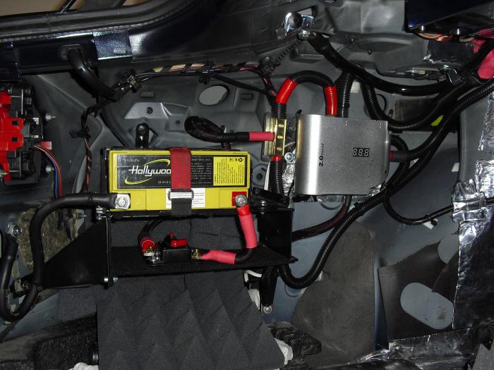

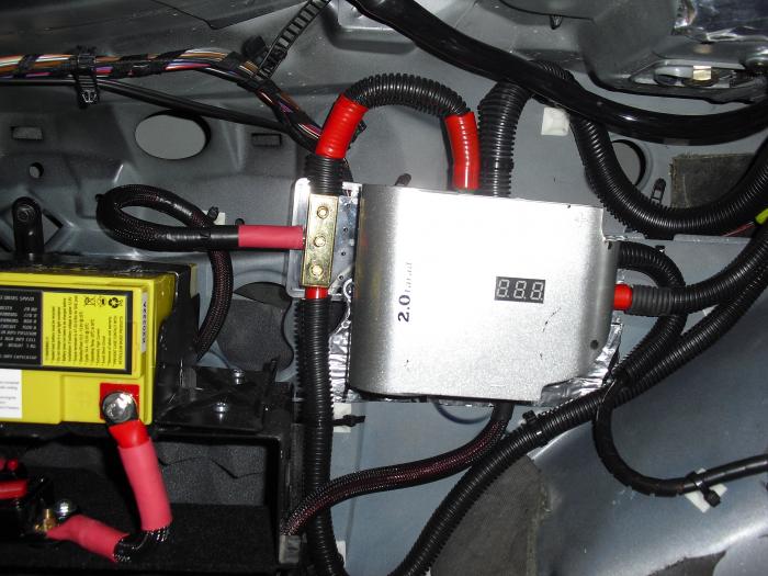

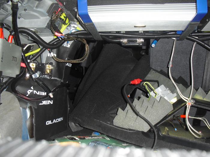

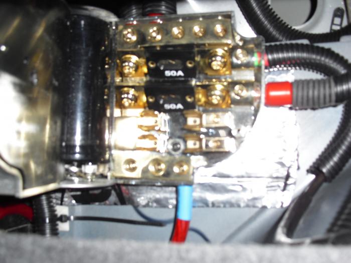

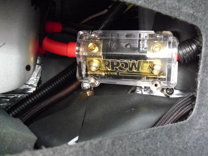

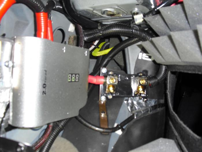

o 24.01.2015, 17:18 | aleess
Rozvodný blok umístěn v kufru,ne levé straně.Rovněž slouží i jako kapacitor.
o 24.01.2015, 17:37 | aleess
Vnitřek kapacitoru,který rovněž slouží jako pojistkové pouzdro,omlouvám se za fotku.
o 24.01.2015, 17:46 | aleess
Ještě jedno pojistkové pouzdro.
o 24.01.2015, 17:51 | aleess

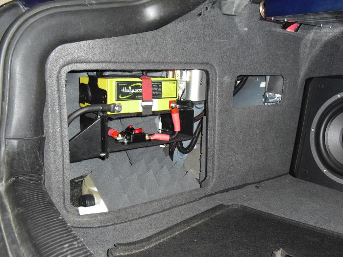

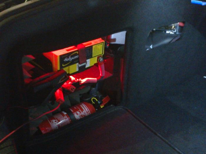

Druhou baterii jsem upevnil na držák původní navigace a CD zásobníku,které jsem demontoval a vyřadil z provozu.Držák upraven na rozměry baterie, značky HOLYVOOD SPV20.Do spodní části připevněn jistič 200A,kterým zapínám baterii do okruhu.Zkoušel jsem zapojit baterii přes relé,ale ruční zapínání se mi jevilo lepší, jednodušší.
o 24.01.2015, 21:11 | aleess
o 24.01.2015, 21:12 | aleess
o 24.01.2015, 21:14 | aleess
o 24.01.2015, 21:17 | aleess
Co vidíte holé maťičky plusového kabelu, na ty mám okrasné čepičky.

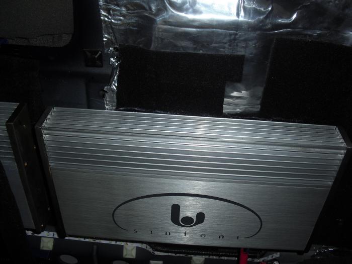

Umístění a zapojení zesilovače středů DLS A2.

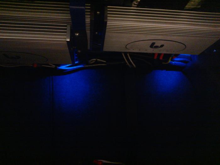

o 24.01.2015, 21:52 | aleess
Nuclear GZNA4350X středobas a výšky.
o 24.01.2015, 21:53 | aleess

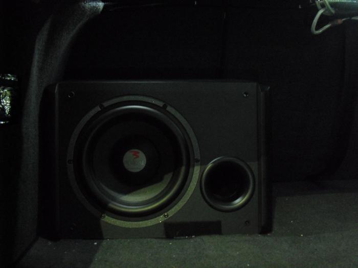

Zapojení SW. FOCAL 27V1
o 24.01.2015, 22:09 | aleess

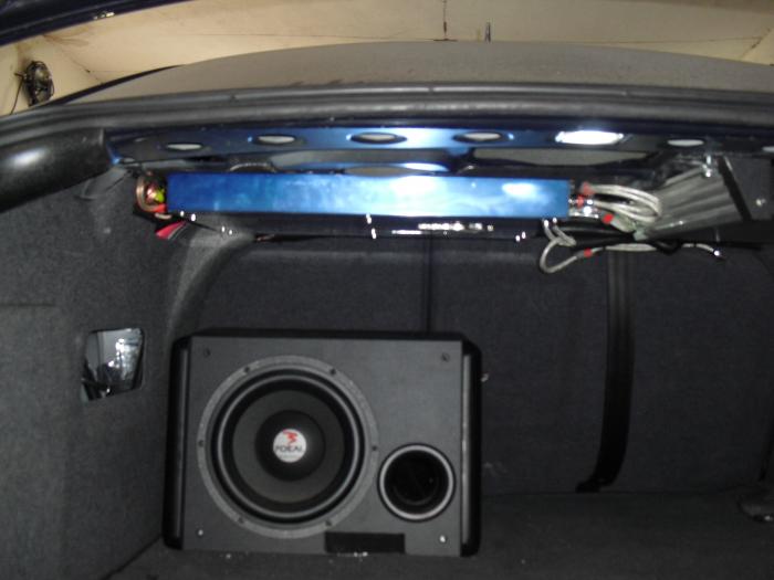

Umístění SW. v kufru.

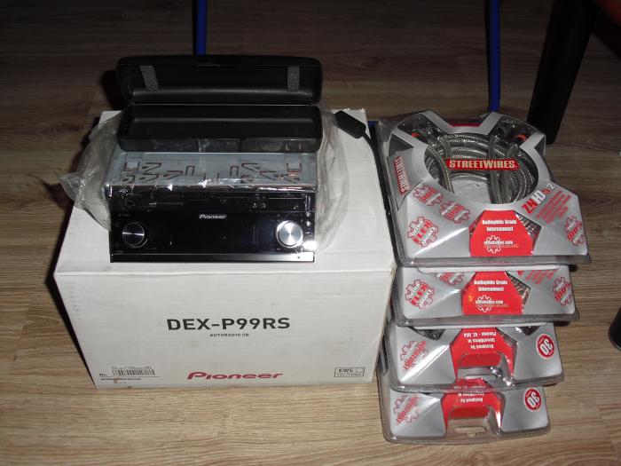

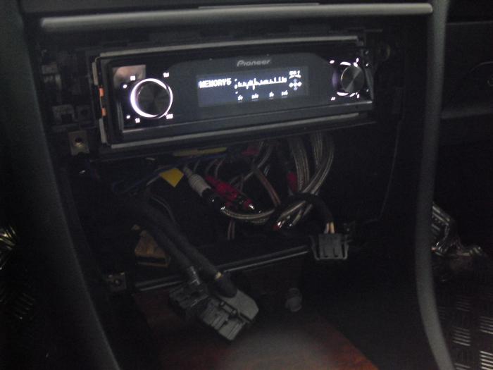

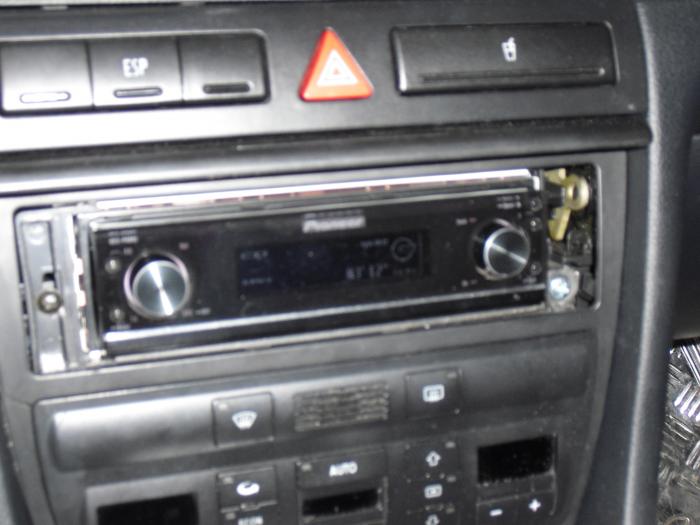

Monzáž HU.jednotky PIONEER DEX-P99RS.
o 24.01.2015, 22:58 | aleess

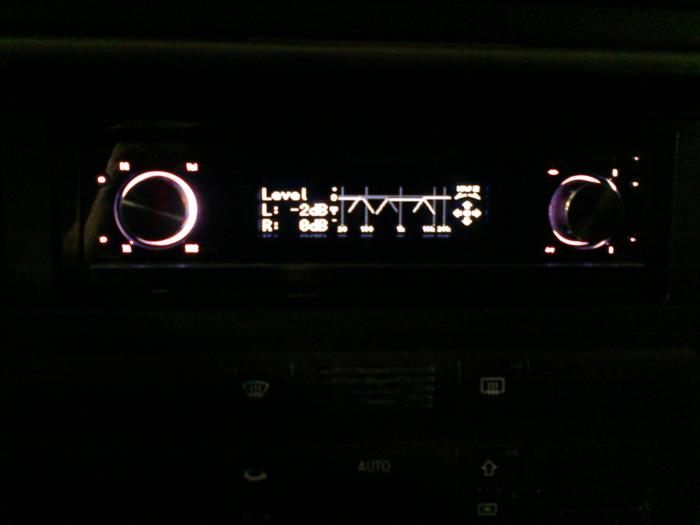

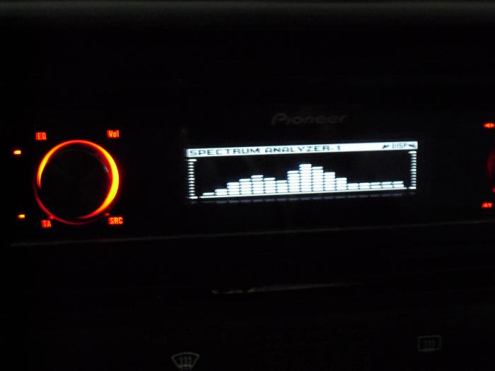

o 24.01.2015, 23:07 | aleess

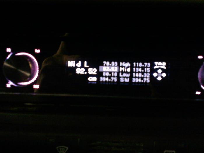

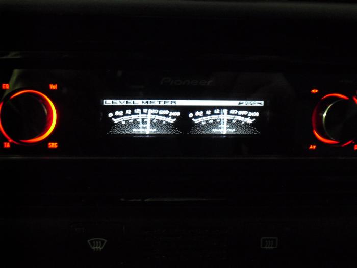

Dlouho očekávaná chvíle zpuštění audio systému.Trošku hraní s barvou displeje a zobrazení indikátoru vybuzení.Dlouhé čtení návodu na obsluhu.
o 24.01.2015, 23:08 | aleess

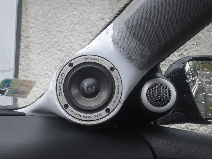

o 25.01.2015, 11:01 | aleess

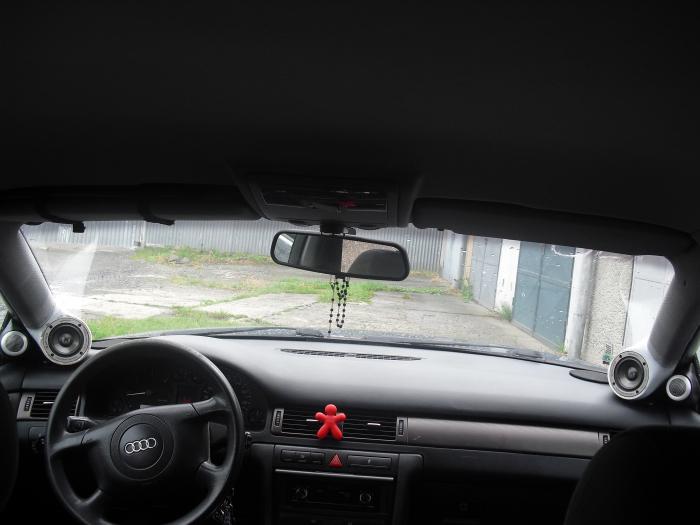

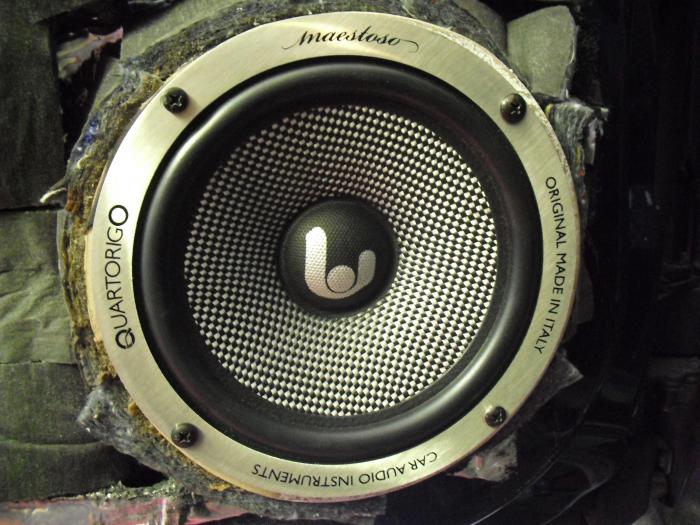

Tak po dlouhém nastavování,zkouška poslechu odborníky na první soutěži EASCA Olomouc.Výsledek moc básů,špatná směrovost výšek.Tak hned domečky dolů a nasměrování znovu kytování,další nastavování.
o 25.01.2015, 11:28 | aleess

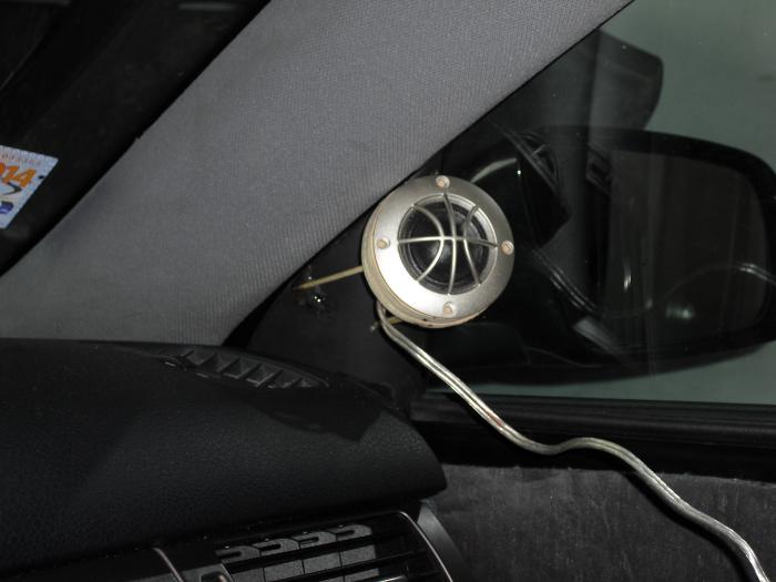

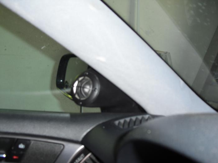

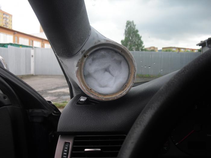

Tentokrát nasměrování na střed.Vše stihnout na další soutěž Hradec.Znovu poslech a ladit,ladit,ladit.

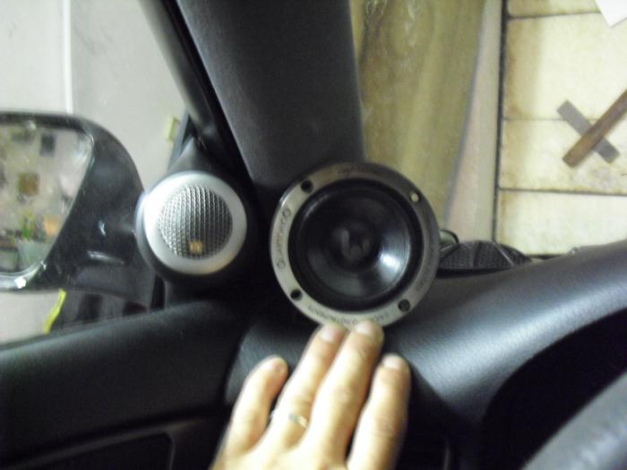

o 25.01.2015, 11:38 | aleess

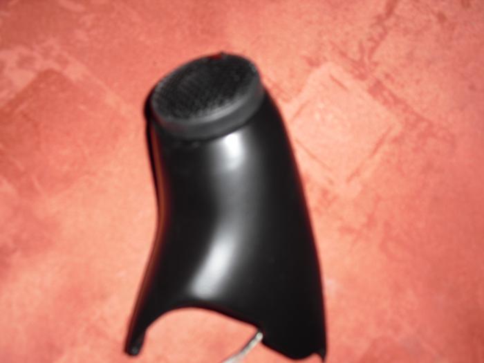

Hradec, trochu lepší, ale stále výšky nějak nesedí ke středům.Pomalu se učím poslouchat a vnímat hudbu jinak než doposud.Více naslouchat detailům,vnímat scénu.Stále víc a víc mně to chytá.Rozhodnuto.Upgrade výšek na DLS Nbelium, přidání zesilovače DLS A3.Vše stihnout na další soutěž.
o 25.01.2015, 11:40 | aleess
Oprava k článku: výšky DLS Nobelium.
o 25.01.2015, 11:44 | Unihero
to aleess: náhodou přední původní repro jeden kus na prodej nemáš? díky
o 25.01.2015, 11:46 | aleess

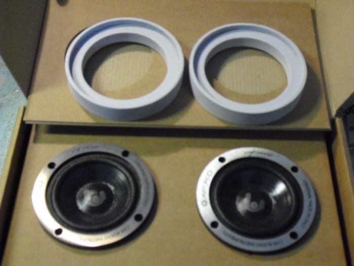

Jelikož Nobelka mají větší montážní průměr, nutno nové domečky.
o 25.01.2015, 11:48 | aleess

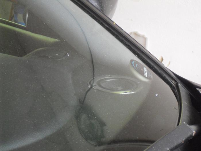

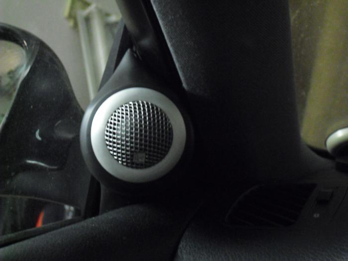

o 25.01.2015, 13:55 | aleess

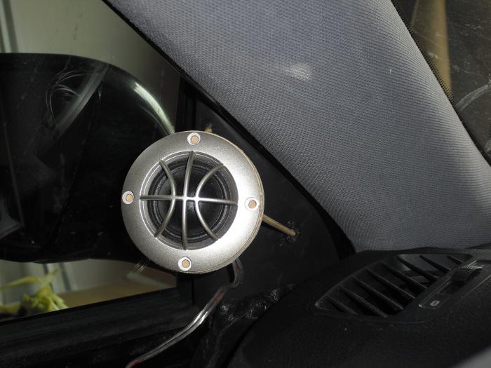

Zaměření výšek,tentokrát na sebe a hned zkouška zcény zEASCA CD.
o 25.01.2015, 13:57 | aleess

Opět nové laminátování domečků.
o 25.01.2015, 14:01 | aleess
o 25.01.2015, 14:02 | aleess
o 25.01.2015, 14:04 | aleess
o 25.01.2015, 14:06 | aleess
Ještě jednou levá strana.

Natažení napěťového kabelu,remote.Montáž zesilovače DLS A3.
o 25.01.2015, 19:29 | aleess
Další,když DLS měníče.tak zkusím i basy vyménit za MS6.Jako nové jsem je před montáži zahrál cirka 30hodin.
o 25.01.2015, 19:31 | aleess
o 25.01.2015, 19:42 | aleess
Po dlouhých zvukových testech zpět Nuclear.Lepší spodní pásmo a daleko líp kope.

o 25.01.2015, 22:26 | Fonfy
ako mas uchytene tie mdf kruzky k plechu dveri?
o 26.01.2015, 11:53 | aleess
To:Fonfy Uchycené jsou čtyřmy šroubky k plechu dveří.Trošku jsem plech musel zabrousit.Kroužky také k uchycení upraveny pro sklon.Vše podlepeno pryskyřicí , přetřeno CHP pastou, přelepeno Dynamatem.

o 27.01.2015, 19:45 | aleess

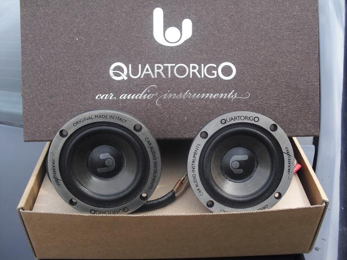

Tak vybráno!SINFONI.Další upgrade, výšky.Řada MAESTOSO T25T.Nové reproduktory,nové domečky.
o 27.01.2015, 19:46 | aleess
o 27.01.2015, 19:48 | aleess
o 27.01.2015, 19:51 | aleess
o 27.01.2015, 19:54 | aleess
o 27.01.2015, 19:57 | aleess

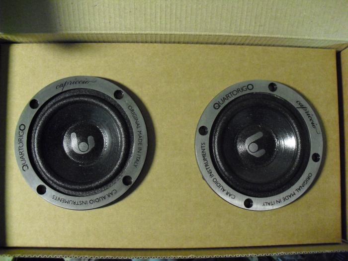

Středy CPRICCIA C89M.Palubka opět dolú.
o 27.01.2015, 19:59 | aleess
Oprava:CAPRICCIA.
o 27.01.2015, 20:56 | skoki
ako hodnotíš zmenu výšiek?
o 27.01.2015, 21:44 | aleess
Výšky, jemnější a detailnější.
o 27.01.2015, 21:59 | aleess
Kroužky,neboť mi zůstali po Iridiech větší otvory v palubce.

Kabeláž.

Palubka decentně dolů.
o 27.01.2015, 22:06 | aleess
o 27.01.2015, 22:14 | aleess
Uprava otvorů a zalepení kroužků.Lepeno Pryskyřicí.

Pokud zůstanu při středech v palubce,je plánovaná úprava uchycení a zvětšení litráže.To pro sezonu 2015.
o 27.01.2015, 22:48 | aleess
Došlo i k výměně basú a to opět za SINFONI MAESTOSO T165W.

Úprava kroužků,středovývh reproduktorů.
o 29.01.2015, 21:26 | aleess
Bez potahové látky.
o 29.01.2015, 21:31 | aleess
Jelikož T165W jsou hlubší musel jsem přidat kroužek 1.5cm.
o 29.01.2015, 21:33 | aleess
o 29.01.2015, 21:36 | Fonfy
a ako to hra? :)
o 29.01.2015, 21:36 | aleess
o 29.01.2015, 21:57 | aleess
To:Fonfy Stále jsem ve stádiu ladění,ale vše hraje víc detailněji ,přesněji , středy mám puštěné od 400Hz,což u DLS Iridií to moc nehrálo.

Potaženo pruzvučnou látkou.
o 29.01.2015, 22:08 | aleess
o 29.01.2015, 22:14 | aleess
Můj názor na průzvučnou tkaninu je,že stlumí některé kmitočty.

o 30.01.2015, 16:51 | aleess
Zbytečé navigace odstraněna a nahrazena digitální kontrolou napětí.
o 30.01.2015, 16:52 | aleess

Časovky.
o 30.01.2015, 16:57 | aleess
Strmosti a pásma.

o 31.01.2015, 20:31 | aleess
Ještě taková malá rada.Před demontáži dejme tomu palubky,vše foťte.Tato fotka mi zachránila tak dvě hodiny práce.Jak jsem vysouval palubku, zavadil jsem spodní hranou o tuto poj.skříň a vysunul tři pojistky.Díky fotce jsem hned věděl kam patří.

První kousek sestavy doma.SINFONI AMPLItude 150.2x
o 05.02.2015, 20:01 | aleess
o 05.02.2015, 20:05 | domimezo
coskoro dojde aj druhy
o 05.02.2015, 20:14 | aleess
Poslední kousky.
o 05.02.2015, 20:19 | aleess
SINFONI TEMPO ALLEGRO a ANDANTE.Pěkně zabalené.
o 05.02.2015, 20:21 | aleess

Celá sestava.

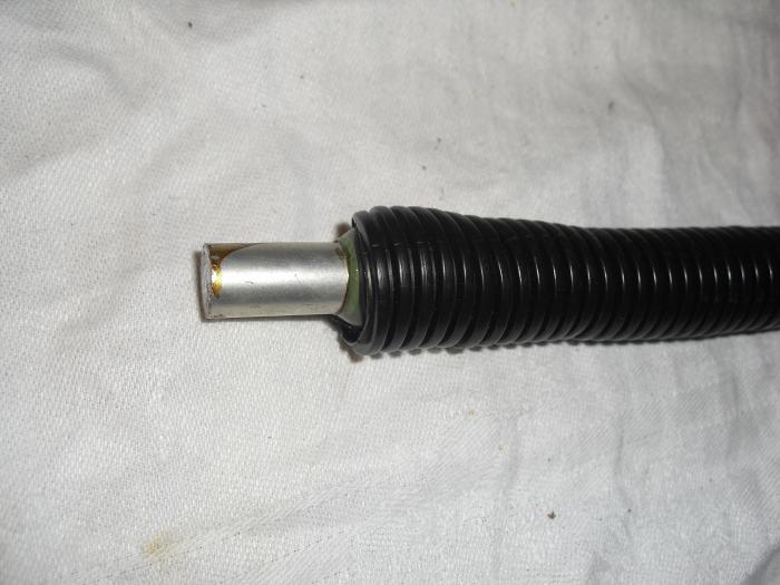

Jelikož Sinfoni mají malé průměry napěťových terminálů,musím vyměnit kabely,které mám 35 za 20 od rozvodného bloku.
o 05.02.2015, 20:32 | aleess
Kolik délka 4m kus?
o 05.02.2015, 20:36 | domimezo
nemusis ja som dal na kabel dutinku a potom za cinoval a obrusil do gulata
o 05.02.2015, 20:37 | domimezo
ano 4 az4,5m kus a mam 4x
o 05.02.2015, 20:38 | aleess
V dalších příspěvcích ukážu jak jsem to vyřešil.
o 05.02.2015, 20:45 | aleess
Domluvíme se přes email.O.K?
o 05.02.2015, 21:14 | noclue
dutinky necinovat, ale crimpovat!
o 05.02.2015, 21:59 | aleess
TO:nuclue,A důvod necinovat?

o 06.02.2015, 21:13 | aleess
o 06.02.2015, 21:17 | aleess
Příprava nářadí,demontáž bočnice.
o 06.02.2015, 21:19 | aleess
o 06.02.2015, 21:31 | aleess
S menšíma úpravami jsem namontoval zesilovače na místa kde byli původní zesiky.Napájecí kabely vymněněny za 20.Repro kabely rovněž upraveny,zakončené dutinkou a smršťovací bužírkou.Vše v opletu.
o 06.02.2015, 21:33 | aleess
o 06.02.2015, 21:37 | aleess
o 06.02.2015, 21:45 | aleess
o 06.02.2015, 21:52 | aleess
o 06.02.2015, 21:55 | aleess
o 06.02.2015, 21:56 | aleess
o 06.02.2015, 21:58 | aleess
o 06.02.2015, 22:00 | aleess
o 06.02.2015, 22:03 | aleess
o 06.02.2015, 22:22 | aleess
o 08.02.2015, 11:03 | Jarda S.
aleess pájená dutinka se může uklepat
o 08.02.2015, 17:51 | noclue
1. Prechodovy odpor. Cin vedie podstatne horsie.
2. Ovela horsie je to, ze sa otrasmi vytrusi a kontakt nebude pevny a bude sa zohrievat. V najhorsom pripade vyhori... preto na drahe ani v automobiloch podla DIN musia byt vsetky silove vedenia krimpovane. Cin je zakazany, takisto sronovavie terminaly.
o 08.02.2015, 17:56 | noclue | Upraveno: 2015-02-08 17:57:14
Dvojmo
o 08.02.2015, 19:55 | aleess
TO:noclue.Dík.Tak okamžitě tři dutinky překopu.

Tak trochu budu laborovat.Středy do sloupků.Zkusím,jak to zahraje.U řiďiče mám strach,že mi palubka zhodí scénu.
o 08.02.2015, 20:04 | aleess
o 08.02.2015, 20:05 | aleess
Člověk to prostě musí vyzkoušet.

Tak po delší pauze,jsem se pustil na další práce.Lépe řečeno vyzkouším strředy na sloupky.
o 06.04.2015, 18:56 | aleess
Začal jsem zhotovením menšího přípravku pro nasměrováni repra.Nevím jestli už to tu někdo dělal,ale pomocník dobrý.(ať se neřekne že se opakuji)
o 06.04.2015, 18:59 | aleess
Hodněkrát jsem předělával domečky, tak teď vše najisto a s max. pečlivostí.
o 06.04.2015, 19:03 | aleess
Řez krytu sloupků.Opatrně,vedu tama kabely.
o 06.04.2015, 19:06 | aleess
o 06.04.2015, 19:08 | aleess
Nasměrování.
o 06.04.2015, 19:09 | aleess
o 06.04.2015, 19:13 | aleess
o 06.04.2015, 19:15 | aleess
Pravá strana.
o 06.04.2015, 19:17 | aleess
o 06.04.2015, 19:19 | aleess
o 06.04.2015, 19:24 | aleess
Venkovní pohled.Tak a můžu laminovat.Ještě jedno foto, vedení signálových kabelů.
o 06.04.2015, 19:25 | aleess

o 26.04.2015, 20:19 | aleess
Pár fotek s laminování.Postupně,jak se dostanu do garáže.Natažení punčochy.
o 26.04.2015, 20:20 | aleess
Trošku šití.
o 26.04.2015, 20:22 | aleess
Oba kousky.
o 26.04.2015, 20:24 | aleess
Třikrát natřeno pryskyřicí.
o 26.04.2015, 20:27 | aleess
Zalaminováno.
o 26.04.2015, 20:31 | aleess
První vrstva tmelu a brousit.
o 26.04.2015, 20:35 | aleess
Brousit, brousit,tmel brousit a stále tmel brousit.
o 26.04.2015, 20:40 | aleess
Podařil se mi objem 0,6.dcl a 0,59.dcl.Menší objem dorovnám výřezem do krytu.
o 26.04.2015, 20:42 | aleess
Koukám poslední fotka špatná,omlouván se.Pokračujem kyt, brousit.
o 26.04.2015, 20:47 | aleess
Oprava - omlouvám se.
o 09.05.2015, 22:03 | aleess
Tak po zdlouhavém broušení a kytování hotovo a připraveno pro čalounika.Sehnat dobrého čalounika,který to udělá do měsíce PROBLÉM.
o 22.07.2015, 12:49 | aleess
První soutěž Hradec,bez povrchové úpravy sloupků.Vytlumení rounem.
o 22.07.2015, 12:51 | aleess
o 22.07.2015, 12:52 | aleess
Montáž repra.
o 22.07.2015, 12:54 | aleess
o 22.07.2015, 12:55 | aleess
o 22.07.2015, 12:56 | aleess
o 22.07.2015, 13:13 | aleess
Vše směrováno na řidiče.
o 22.07.2015, 13:20 | aleess
Středy Capriccio.
o 22.07.2015, 21:11 | aleess
Budou na prodej!
o 22.07.2015, 21:14 | aleess
Konečně sloupky hotové.
o 22.07.2015, 21:16 | aleess
o 22.07.2015, 21:17 | aleess
o 22.07.2015, 21:19 | aleess
Vnitřky natřeny Dynamatem.Objem 0.56 dcl.

o 22.07.2015, 22:43 | noclue
servus, preco mas v jednom stlpiku uzavretu ozvucnicu a v druhom "dieru"?
o 23.07.2015, 13:10 | aleess
nuclue:už i v druhém sloupku je díra,uzavření přes sloupky.
o 27.07.2015, 12:38 | aleess
o 27.07.2015, 12:39 | aleess
o 27.07.2015, 12:41 | aleess
Pravá strana.
o 27.07.2015, 12:47 | aleess
o 30.11.2015, 16:00 | aleess
Jelikož je konec sezony,tak jsem začal pomalu s malýma dodělávkama a úpravami na audiu.K nové baterii repase držáku.Foto telefonem.
o 30.11.2015, 16:03 | aleess
Dotlumení zadní části pod sedačkami.
