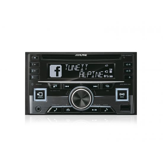

Tak nějak pomalu přicházejí nové modely autorádií Alpine. Co mě hodně překvapilo, tak vybavení a zároveň zařazení nových modelů CDE-195BT a CDE-W296BT. Krom klasických komerčních záležitostí jako je BT, USB, variabilní podsvícení jsou tyto modely totiž vybaveny DSP procesorem pro časové korekce a plnohodnotnou 3-way aktivní vyhybkou. Trochu mě překvapilo napětí na výstupech, že když už Alpine konečně zas udělal all in přístroj, mohl v tomto směru přitvrdit.. Druhý bod, co mě trochu překvapil, je možnosti strmostí v případě aktivu, kdy by měly přístroje umožňit pouze 6 a 12 dB strmost, zatímco v pasivu 6/12/18/24. Zítra nám tyto modely mají přijít na sklad, tak to chci hned vyzkoušet, zda-li !!opět!!, tak jak bývá poslední dobou na ofiko webu zvykem, nejsou vypsané nějaké hodnoty, které neodpovídají realitě. Nicméně mě zajímá názor ostatních, co říkají na tato nová rádia, která zapadají do cenové kategorie do 5500,-Kč v případě 1-DIN a do 6500,-Kč v případě 2-DIN.
Více info můžete mrknout třeba na ofiko webu, nebo u nás 195BT [ Link ] a CDE-296BT [ Link ]
Za mě palec nahoru a Alpine si u mě udělal po dlouhé době velké plus.. :-)

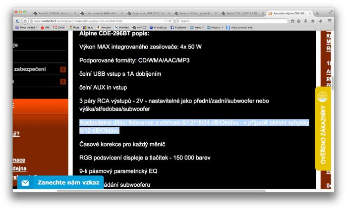

asi si sedim na kabli, ale tuto vetu ani po 2 precitani nechapem
"Nastavitelné dělící frekvence a strmosti 6/12/18/24 dB/Oktávu - v případě aktivní vyhybky 6/12 dB/Oktávu"
pls vysvetlenie.

noclue - ja to chapem asi takto :)
- 6/12/18/24db v pripade ze ides na pasiv (tzn. delicka subwoofra pri LPF a prednych kompo (v pasive) pri HPF)
- 6/12dB v aktive - tieto strmosti vies pouzit pri subwooferi, stredobasoch, vyskach

noclue: sis udělal výcuc z jiného článku ne? :-D
Cituji, co jsem napsal já: "Druhý bod, co mě trochu překvapil, je možnosti strmostí v případě aktivu, kdy by měly přístroje umožňit pouze 6 a 12 dB strmost, zatímco v pasivu 6/12/18/24."
Slova "dělící frekvence" tam nikde nevidím.. :-)
Jinak je to jak píše TommyDS. V případě klasického pasivu, čili front/rear/SW můžeš nastavit HPF v případě front/rear s nastavitelnou strmostí 6 až 24 dB, u SW LPF opět se strmostí 6 až 24 dB/Oktávu, zatímco v případě 3-way aktivu nastavuješ HPF a LPF pro pásma s možností strmostí pouze 6 až 12 dB.

revilo: mas pravdu, ja som si pozrel tvoju stranku :) popis vyrobku stredny stlpec
dufam, ze to teraz nebude brane ako neplatena reklama :)

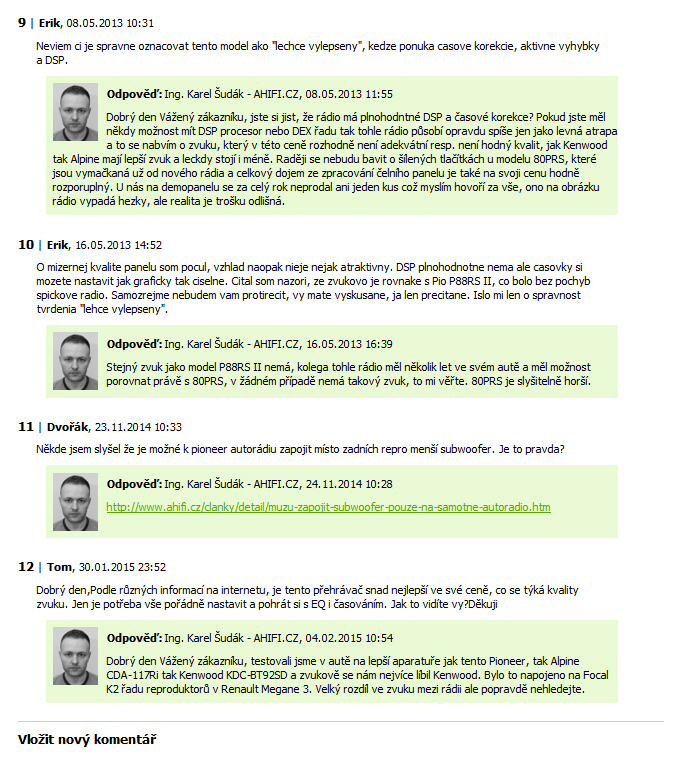

Dnes som narazil na zaujímavý článok a nestačil som sa diviť čo som videl za blud. Bohužial jeden nejmenovaný predajca z Ahifi p. Ing napísal že 80PRS nemá DSP procesor. Je dobré že dotyčný predáva to čomu rozumie. Nechcem poškodiť jeho meno ani ho pomluviť ale toto ma fakt dostalo. Hold objektivná reakcia na Jirkovú recenziu.
foto k příspěvku  od Toxxx
o 04.02.2015, 22:55 | kovvalsky
Toxxx ja som toto tiez cital a hned som volal jirkovy a ten my to vyvratil tak preto som po pioneeri siahol a nelutujem ale co musim potvrdil tak pioneer a kenwood sa dost podobaju aj zvukovo aj prevedenim
o 05.02.2015, 07:51 | Toxxx
V pasive tieto radia sú možno podobné ale v aktive vobec lebo Kenwood nemá aktivnu výhybku to znamena že je to blbosť porovnávať čo sa týka zvuku.
