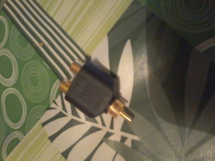

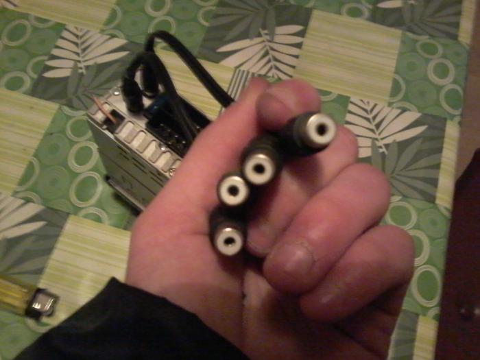

Tak adaptery meli jenom 2x samice a jednou samec, tak jsem je zapojil do radia a propojil rca kabelama.. jenze at delam co delam, co jsem zjistil tak fungujou z radia porad jenom 2 rca kabely.. tzn z ty rozdvojky funguje jen jedna dira.. tzn ze sice repro i sub hraji jenze repro nehraje jak ma a jak repro tak sub jde zesilovat jen jednim gainem.. co s tim? Spatny rozdvojky?

Pouzi normalne Y-rozdvojky pre autohifi a hotovo [ Link ]
o 12.01.2015, 22:28 | darren780
Asi hodne blba otazka ale proc ma ten kabel oba konce stejny?.. vybral jsem tenhle.. co myslis? [ Link ]
o 12.01.2015, 23:19 | Jarda S.
to je ten správnej, je to obyčejná rozdvojka
o 13.01.2015, 07:17 | darren780
Tak proc mi nefunguje to co mam na obrazku..? To je to samy ne?
o 13.01.2015, 08:39 | TommyDS
Chces riesit preco nefunguje alebo vyriesit svoj problem aby ti to fungovalo??? Tak tu plastovu blbost vyhod a kup si normalne RCA rozdvojky co som daval v linku, alebo aj to druhe co si daval ...

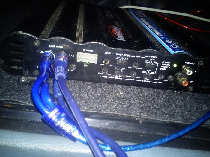

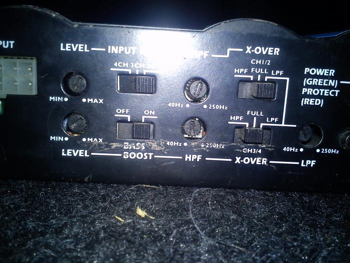

Nejde to, prostě to nejde.. uz me to zacina je*at, zapojjovat porad tajto a tajto.. proste to nekjde.. co je spatne? Vsechny repro jdou ovladat jen jednim gainem.. ale mezi lpf, full,hpf, prepinat jde, rezim byl preply na 4kanal,3kanal,2kanal, nic nezabira proste

zkus si to tim přepínačem přepnout na 4/3 ch
o 17.01.2015, 20:12 | darren780
Píšu, že přepnuté jsem to měl...

Nemohl se nekdo v tom zesiku hrabat? vypada uz dost "jetej". Kdyz ho zapojis jako 2ch bez tech Y, tak oba gainy jdou?
o 17.01.2015, 20:48 | darren780 | Upraveno: 2015-01-17 20:52:03
Nejdou, jde proste jeden, ktery ovlada vsechno, jeste dodam, na zesu je zapojenej sub do mustku a 2x repro
o 17.01.2015, 21:01 | jura.j
zmůstkovaný 1/2 kanál LPF
3/4 full na repro s bassboostem
zes přepnutý jako dvojkanál
nechápu

Vyměnit zes nebo nechat opravit. Když píšeš, že druhej gain nefunguje ani když máš přepnuto na 4/3 kanál, tak to je něco špatně...
o 17.01.2015, 21:14 | EdTV
To vypadá, že je ten zesík nějakej celej pobastlenej... Je přeci pitomost ovládat všechny kanály jednim gainem. Popř. dej foto druhý strany zesíku, jak to tam máš zapojený i když tam neni moc co..

Jak uz jsem psal toho 2ch modu na foto si nevsimejte.. prepnul jsem to tak pac jsem z5zapojil jen sub.. jinak jsem zkousel prepnout na 4ch i 3ch a vse mozny.. foto zapojeni druhe strany ted nemam.. je tam na mustek sub(1+2ch) 3ch jedno repro a 4ch druhy repro..
o 17.01.2015, 21:25 | jura.j
a já sem si dycky myslel,že se můstkuje 3/4
o 17.01.2015, 21:26 | darren780
O tom ja nic nevim.. ale jestli jo zak to zitra zkusim.. je mozny ze je maglajs v tom jinak pak uz fakt nevim..
o 17.01.2015, 21:28 | EdTV
Tak jestli to máš zapojený jak píšeš, tak by mohl být problém fakt v zesu. Zkus zapojit jinej čtyřkanálovej zesík, jestli máš možnost...
o 17.01.2015, 21:34 | darren780
Zitra zkusim zmustkovat 3 a 4 kanal a repro zapojit na 1 a 2, to ze se mustkuje 3 a 4 kanal je pro me nova informace a muze vest k vyreseni.. zitra napisu jak to dopadlo:))
o 18.01.2015, 10:52 | rebel | Upraveno: 2015-01-18 10:53:10
Ten zesik uz ma podle mě to nej zasebou a vada bude asi na 99% v zesu
o 18.01.2015, 11:27 | darren780
Tak uz to jde, stavilo zmustkovat 3 a 4 a na 1 a 2 dat repro.. ted otazka.. kdyz mam zmustkovany 3 a 4 kanal na 1 a 2 h mam repraky tak jaky mod mam prepnout? 3 nebo 4ch?
o 18.01.2015, 11:58 | jura.j
3ch
