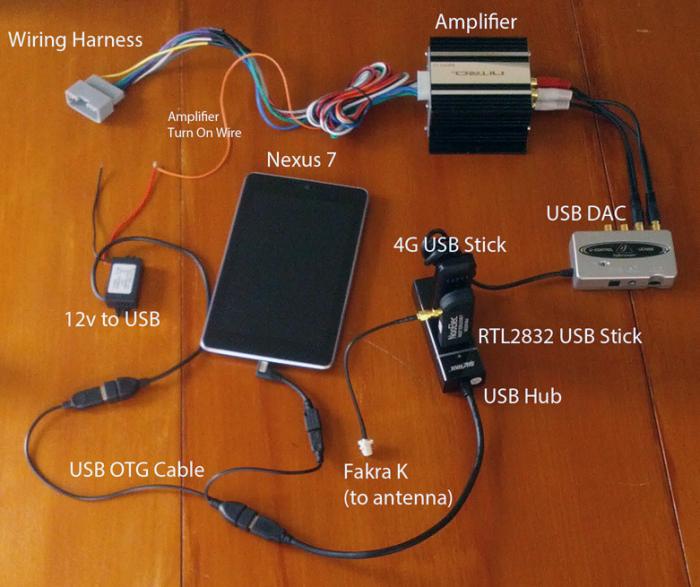

funguje to relativne jednoducho a lacno (do 200e)
nexus 7 2012+
zdroj 12->5V
usb hub
mala usb zvukovka s optikou - tu netreba moc vymyslat, ide len o prevodnik z usb na optiku. analog cast tej zvukovky je uplne fuk.
procesor- hocaky s optikou a ovladanim hlasitosti.
cize 701 s ruxom v pohode
na nexus nahrat timurov kernel a frontend podla vkusu...
uz je aj set pozadi pre audi a vw, ktore vyzeraju skoro oem.
Vysypat 500E za prehravac je minulost.

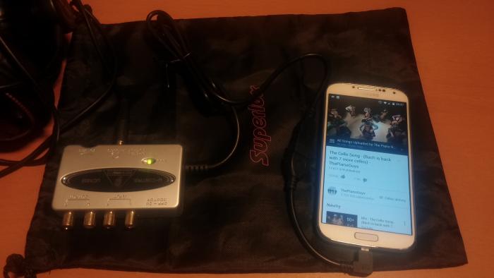

přesně toto sem taky před nedávnem řešil [ Link ] a pak mi noclue poradil to co píše zde: tablet nexus a nahrát do něj ROM Timur kernel, připojit usb hub do něj možno HDD plus zvukový převodník na optiku a je hotovo. :-)
Ted už to jen celé zrealizovat :-D , co jsem hledal tak ta ROM se asi zdrama stáhnout nedá, stojí asi 25€
zvukovka vyzkoušená tato: Behringer UCA 202 U-CONTROL [ Link ]
pak nějaký USB HUB, může být také aktivní(napájený): [ Link ]
HDD 2,5" USB - velikost dle libosti
a nějaký převodník napětí z 12V na 5V dá se použít třeba toto do autozásuvky: [ Link ]
Tady můžete začít studovat, je toho napsanýho spoustu na různých forech. [ Link ] (Google)
foto k příspěvku  od sonyk02

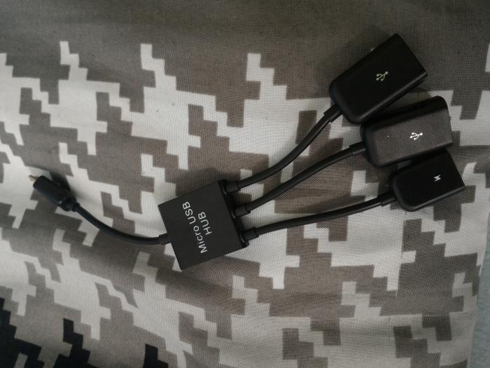

skoki: nechapem preco tam nedas OTG kabel s napajanim a na to powered USB hub
Youtube video:
samozrejme na ebay za par cents
Nexus neni nicim nezvycajny tablet, len je okolo neho najvacsia komunita a 7" je do auta akurat :)
o 04.01.2015, 21:53 | skoki
mam tam otg kabel s napájaním aj usb huby s napajaním no nenabíja, keď som to podrobnejšie riešil cca pred rokom zistil som že to je zložitejšie ako som si myslel. Pri nexuse je to riešene asi prave tým softwarom a teda tablet dokáže súčastne nabíjať aj byť v "OTG režime" Keby niekto chcel tak som to riešil tu: [ Link ]

stale riesite vyriesene, sonyk vam hodil presnu schemu
kovv: optika preto, aby si elektricky odtienil bordel z tabletu od procesora. okrem toho sa netreba bat rusenia, ked to tahas popri hocicom

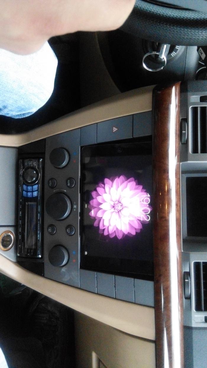

A co tato koncovka to uz obsahuje aj mikro usb samicu to uz by slo nabijat aj klasickou autonabijackou
foto k příspěvku  od kovvalsky

Midi34 nafotim a dam foto zapojenia
o 31.01.2015, 13:15 | Chris
macumoto: ale oni riesia ine zapojenie
naco riesit vymyslene. Predavaju OTG kable s nabijanim, tak naco rozoberat tablet atd.
napr.

Noclue: s tymto to vraj die [ Link ]
napr:
Je kopec projektov na XDA-developers plus rozne upravene Arduino boardy

o 22.06.2015, 21:52 | kiklop32
Vectra, ještě rámeček
foto k příspěvku  od kiklop32
o 22.06.2015, 21:59 | kiklop32
Kvalita špatná ale.... nexus s procesorem

o 22.06.2015, 22:04 | kiklop32
Ipad
Youtube video:

o 23.09.2015, 18:13 | Fonfy | Upraveno: 2015-09-23 18:15:50
No takze doslo mi toto a po pripojeni k mobilu a pripojeni nabijacky sa telefon nenabija a teda spravne to chapem ze to napaja tie 2 usbcka? Skusim ci telefon rozpozna nejaky externy disk.. ale chcem vyriesit to nabijanie mobilu cez toto da sa to teda nejak ? Ak ano ako
foto k příspěvku  od Fonfy
o 23.09.2015, 19:21 | kiklop32
Fonfy, ano nabíjí to ty 2 USB. Není to jen o Hardware ale i softwaru telefonu. Standartně to neumí ani nexus ale jeho výhoda je široká základna uživetelů, která to vymyslela. Máš tu asi 30 příspěvků, kde je psáno, že to na 90% nepůjde. Teď ti přišel kabel a myslíš, že to najednou jde? V článku, na který jsem ti poslal odkaz, máš napsáno, že se mu to nějak podařilo - typ telefonu???

Pocakj ty chces zapojit z telefonu usb na zvukovku a disk ? Sak podla tej prvej schemy hore v teme potrebujes este ten menic napetia z 12V na usb lebo nechapem stale co chces poct dufam ze si nemal v plane napajat to z telefonu inak treba si dat pozor nato ze kazde zariadenie ako mobil tablet atd ma ine poziadavky na napajanie
o 16.11.2015, 16:34 | Fonfy
Ja chcem microusb do telefonu a odtial idu 2 usb na ktore dam disk a zvukovku + je tam samica microusb ba napajanie a tam chcem dat stavu 5v/3a .. kvoli tomu ze z telefonu stava neutiahne zvukovku a disk
o 16.11.2015, 17:27 | kiklop32
Fonfy hodím ti to tu ještě jednou jo?
3A zdroj stačí. Na disk musíš mít samostatný
o 16.11.2015, 17:49 | Fonfy

o 29.03.2019, 19:36 | sonyk02
Dnes už jsou rádia(obrazovky) v originální designu auta se systémem Andriod a k tomu se dá už bezproblémů přes USB HUB připojit cokoliv, i by mohlo fungovat ovládání hlasitosti a přepínání songů na volantu originálními tlačíkty nebo jinými původním prvky. Takže integrace je dnes vcelku snadná i po stránce designu. Dalo by si říci že opravdu Plug and Play ;-)
o 29.03.2019, 19:50 | kiklop32
sonyk02
Na to koukám teď do auta, kde právě chci nechat origo vzhled. Jen právě nevím, jestli to právě funguje s tím HUBem u všech modelů.
