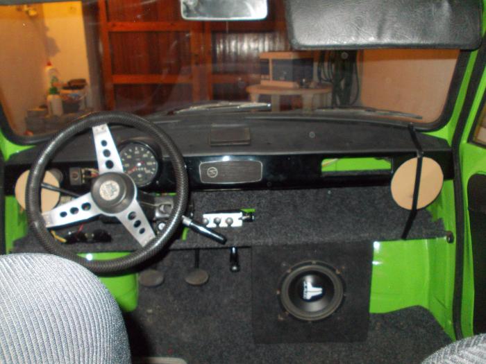

a foto mazlíka kterého se to týká

na foto inspirace jednoduche palubky :-) (mel bych se snazit umistit repro z celni casti nebo nahoru?nebo oboji? ) SW by byl bud zespod nebo zvlast v ozvucnici posle toho co bychom vybrali)

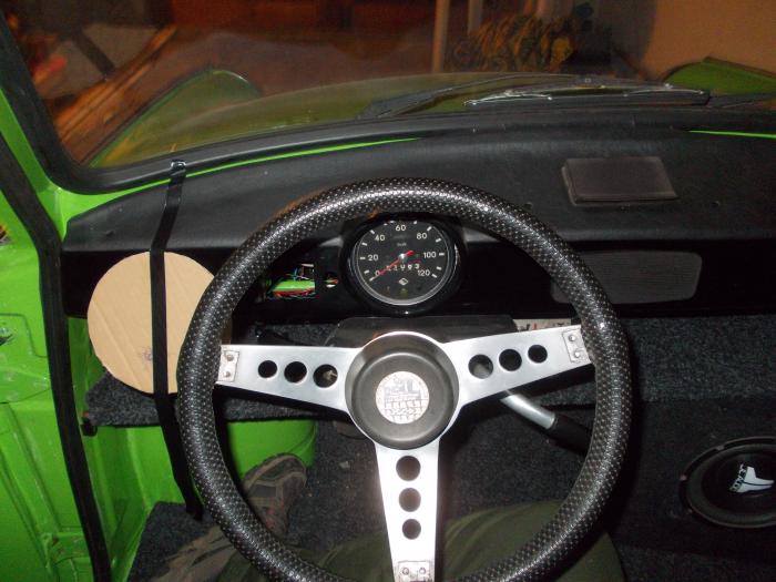

Dobjej tak jsem byl za Tjabantem....fota krouzku..14cm
prava strna 11cm
prava 14cm
:-))) IRB 16!!!
irb 16 podruhe
leva 14

u ridiče vcelku boj ale nic neresitelneho
na SUB mista dost klidne i 10palec ale asi tam dal tu 8w0

ok no jak vidim netreba komplikovat takze klasika 2way 16kompa aktivne rizene
doporucite stredobas ktery neni tak narocny na vel boxu v br?at nemusim honit kazdou deci..bavme se radsi v economy SQ tride

krtekaudio a nerozmyslal si ist cestou kupit nieco taketo
[ Link ] rozobrat to odmerat ozvucnicu a spravit ozvucnicu na tej palubovke lebo priestoru tam mas na haleluja
pod palubku 16 ky do boxů - inspirace

zatim jsem se do garaze nedostal furt neco takze zacnu asi az v lete podle toho co vsecno musim dodelat...
