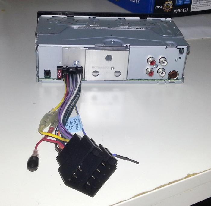

Chlapi díky za ihfo. Ještě maličkost...Posílám foto a potřebuju trochu vysvětlit kam zapojit ten káblík k té ISO redukci pro rádio na ovládání pod volantem ? Přidávám foto rádia, nalevo je zdířka pro konektor mikrofonu.

o 27.12.2014, 13:00 | Pavel 528
co je na tom nejasne?,pokud koupis redukci na ovladani pod volantem,tak to zapojes mezi origo iso a iso radia ...je to samec/samice a pasuje vse do sebe....
jedine co muze byt problem prohozene trvale plus a spinane,tedy zlutej a cervenej drat...ale to jde prohodit u isa nezi radie a konektorrem,viz to tvoje foto

Jak píše Pavel když jsem napoprvé zapojil tak jsem musel prohodit kabely kvůli paměti rádi. Káblík s 3,5 jackem který se dokupuje samostatně se zapojí do rádia, dle manuálu od rádia, tipoval bych ten konektor vedle pojistky, ale je to jen tip manuál je jistější. A hlavně musí tuto funkci podporovat i rádio.

to Směty...ten konektor vedle pojistky je pro mikrofon bluetooth, který si tam chce kluk dát. Podle manuálu na ovládání pod volantem je ten kablík s nálepkou STEERING WHEEL REMOTE, ale nikde v manuálu není přesné jeho zapojení.O ten mi jde..kam s ním ?

K propojení adaptéru ovládání na volantu a autorádia použij tento kabel: [ Link ]
3.5 jack ponecháš volný a použiješ pouze vodič, který spojíš s vodičem označeným jako steering wheel remote. JVC je to samé, co Kenwood, jen v jiném obalu. Funguje to stejně.
Displej by fungoval, ale musel by si mít přístroj, který toto podporuje. Co vím, tak tyto funkce podporaovalo jen pár modelů autorádií Alpine ( z nejčerstvějších modelů to bylo CDA-137BTi, aktuálně to podporuje nová X800D-U, apod.). Musel by si ale mít adaptér nejen pro ovládání na volantu, tak i pro informace pro displej a hlavně autorádio z jiné cenové kategorie.

Díky, takže pokud jsem to dobře pochopil, tak na vodič
steering wheel remote připojím ten hnědý kabel s tou červenou koncovkou ?
o 27.12.2014, 21:09 | CarMedia.cz
ano, přesně tak
