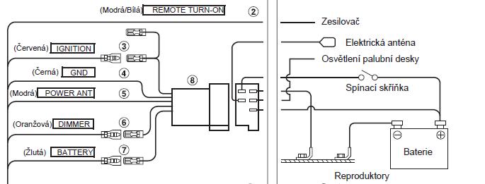

ešte pôvodné rádio som vymenil za Alpine CDE-173BT, spínacou skrinkou sa automaticky zapína, ale bez nej nič..
zapojenie sedí(oproti orig. trebalo z ISO konektora prehodiť červený so žltým -skúšal som aj s pôvodním zapojením, nefunguje ani tak, robí presne to isté..), priamo na konektore vytiahnutého z rádia je medzi čiernou a žltou stálích 12V
fakt nechápem...čo vy na to?????

pokud chceš zapínat rádio bez klíče tak musíš mít na žlutém a červeném kabelu stále napětí.
Když máš na žlutém napětí neznamená to, že se ti rádio zapne.
Přes klíček je to z toho důvodu, aby jsi nezapoměl vypnout rádio a navybil jsi si tak baterii.

práveže by som chel to čo písal leco(ako vačšina orig. rádií),
konkréte toto rádio to nedokáže?? s takým niečím som moc nerátal.. neviem, moc sa v tom neorientujem, ale fakt je to až tak výnimočná funkcia??????

o 22.12.2014, 12:07 | rapam
takže moje rádio to nedokáže???
to by som musel niekde umiestniť prepínač ktorý by pustil 12V na červený???
