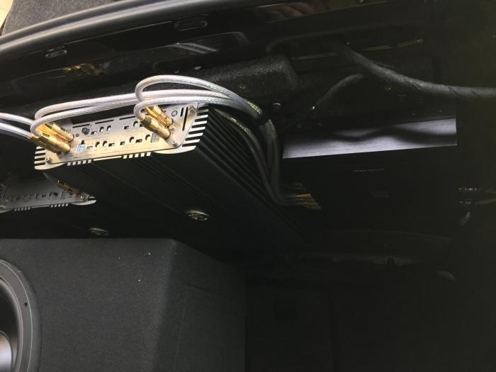

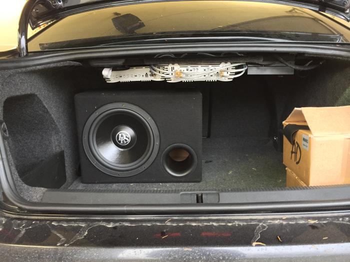

Nějaké foto :-)
foto k příspěvku  od vaca11

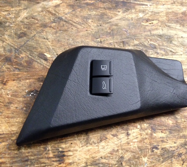

Ještě jedna fotka...malinka úprava kvůli W800
o 14.12.2014, 17:52 | vaca11

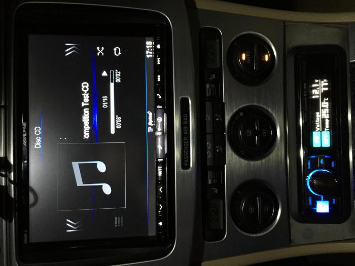

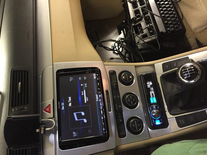

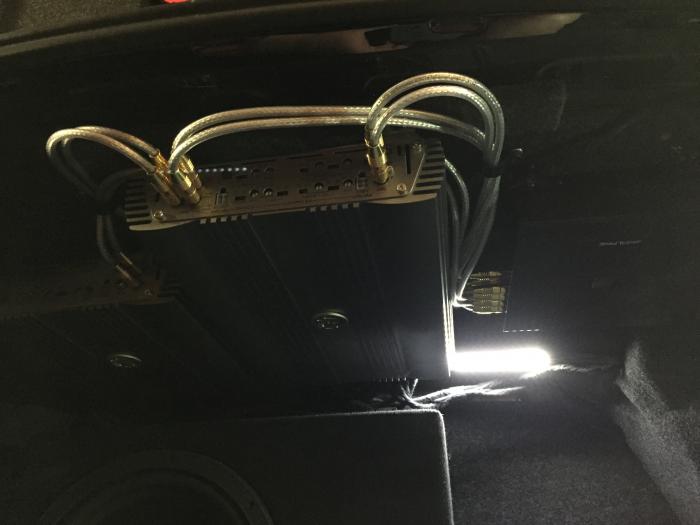

o 24.12.2014, 18:37 | vaca11
Tak konečně nové rádio X800D-U a natažena optika :-)
o 24.12.2014, 18:38 | vaca11
