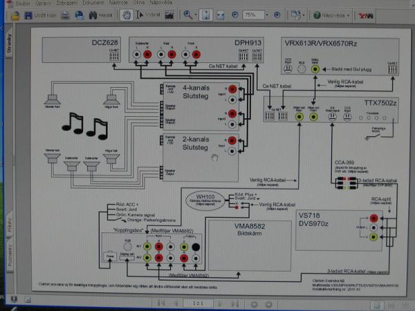

Nemel jste nekdo tenhle monitor? Nemuzu do nej dostat obraz z DVD. Kdyz vedu obraz z DVD nejdriv do TV tuner a pak do monitoru tak to funguje, ale jak to zapojim rovnou z DVD do monitoru tak je cerno. Kdyz jsem koukal na ruzne moznosti zapojeni monitoru tak je vzdy pripojen i tuner. Znamena to, ze bez toho tuneru tam proste obraz nedostanu?
Diky za kazdou radu
o 08.03.2006, 23:22 | bubakk
tady podle toho schematu sem to cca pred rokem zapojoval s komponentu clarion musis jit pres ten tuner bez nej to nejde, tady je vic na tom odkazu klepnes na tu ridici jednotku a otevrou se ti moznosti zapojeni ruznych pristroju clarion
foto k příspěvku  od bubakk
o 08.03.2006, 23:28 | bubakk
tak na tom odkazu nejdrive odkaz ,,service"na horni liste a pak vlevo odkaz ,,inkoppling" a pak na tu HU a otevrou se ti ty nabidky schemat.pokud si na tech strankach uz nebyl.mozna ti to pomuze.
o 08.03.2006, 23:51 | savle
Jojo na tech strankach jsem uz byl. Akorat se mi zdalo divny ze by to bez toho tuneru neslo. Ale asi nejde....tak to se neda nic delat :o( Kazdopadne dik

Bez toho tuneru to lze, ale musíš si koupit takovou redukci na AV vstup do toho konektoru druhého z leva na jednotce. V tom konektoru se totiž ten vstup aktivuje ukostřením.
o 09.03.2006, 19:35 | savle
LadaN: myslis na ten kulatej 8mi kolik?
o 10.03.2006, 11:43 | LadaN
Ano.
