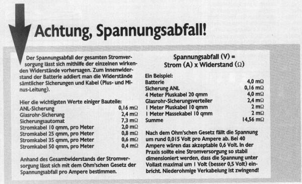

a jelikoz ten kabel je slaby a je tedy pri vetsim protekajicim proudu na nem vetsi ubytek napeti....to je snad jasne ne?Nema cenu mit silnej plusovej kabel a minusovej bude tkanicka.....
o 09.03.2006, 15:53 | Pluto
Kotevník: říká ti něco průtokovej odpor? A čím větší odpor, tím větší úbytek napětí a tím to pak má asi málo štávy a potom to asi bliká, neee?

Jako Pavel 528,kostra na začátku,mezi akumulátorovou svorkou a karosérií nemůže být tkanička a i tady může být přechodový odpor mezi okem a karosérií,nebo vyhřátá,zoxidovaná oka vůči kabelu.Zkontrolovat se musí všechno.Souhlas s *konny* a Radek FM :-)

o 13.03.2006, 10:15 | *konny*
Pro počtáře :o))
foto k příspěvku  od *konny*
