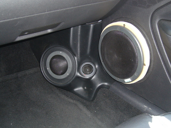

ahojte. pri prezeraní rôznych autohifi foto, som na zahraničných fórach našiel veľa inštalácii, kde umiestňujú výškové reproduktory dole k nohám. Najprv som to považoval za hlúposť ale často tak umiestňujú kvalitné a drahé komponenty a teda predpokladám, že to nerobia neznalí ľudia. Jediná výhoda, ktorá ma pri tom napadla, že mám všetky reproduktory pri sebe. V čom je to dobré a prečo to tak robia? (nemám v pláne to realizovať, len ma to zaujíma)

bez procesoru mas malo moznosti nastavit fazovu korekciu, je treba mat fyzicky dostatocne daleko od usi.. takze toto je z doby, ked nebolo aktivne nastavenie....
. pre tu srandu skus hodit vysky k noham, tak, aby si ich videl... scena sa vzdiali, a ako to je normalne nastavene, tak bude na kapote, lebo mas vysky cca 120cm od ucha a to je daleko za (pred) prednym sklom.

schválne to skúsim vyskúšať. Som zvedavý v akej výške bude scéna

U Boston Acoustics dosť časté odporúčanie montáže. K tomu sa predávali tzv. ambientné výškače spolu s výhybkou, umiestňovali sa nad palubovku aby sa scéna vytiahla hore.

Pár roků zpět na ME EMMA jsem si takto navrhnutou instalaci poslechl, protože mě velice zajímalo a nevěřícně jsem kroutil hlavou, že scéna byla tak, jako při obvyklém rozmístění měničů.
Myslím, že tohle bylo i dost profláknuté v Americe.

Fyzickou vzdálenost měničů ničím nenahradíš.
Jen nechápu jak to může fungovat, když před tou výškou bude mít nohy řidič i spolujezdec. To přece musí mít vliv?

hifi: ked som to skusal, tak som ich dal tak, aby som ich videl, spoujazdca som nemal
