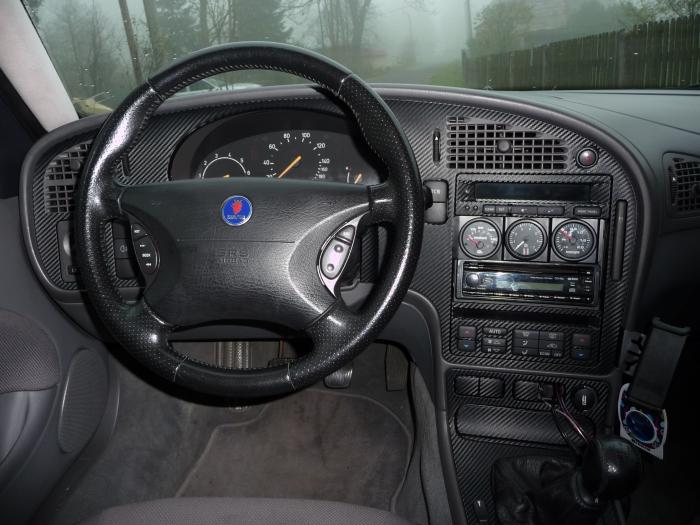

Zdravím všechny příznivce autohifi,
zakládám tento thread, abych vám v něm postupně ukazoval audio upgrade svého auta. Jsem začátečník a nerad bych udělal nějakou botu nebo vše zkoušel metodou pokus omyl (to stojí peníze a čas), takže se vás budu ptát a za jakékoliv kvalitní info budu neskonale vděčný. Mám problém v tom, že kvalitní audio jsem slyšel opravdu kdysi dávno, takže nemám představu, "jak to má hrát". Možná jsem měl tento thread začít dřív, možná jsem už nějakou tu botu udělal, nicméně stav je následující:

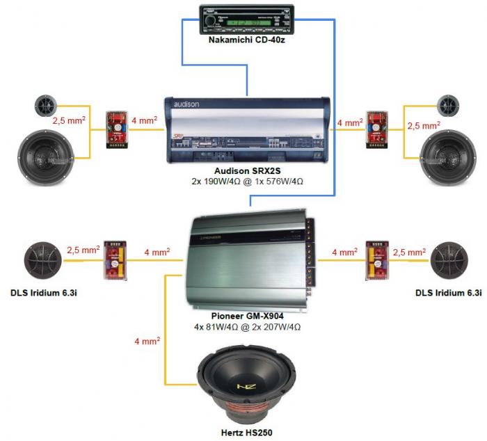

Můj SAAB měl tu nejzákladnější tovární audio sestavu složenou z 2DIN HU Clarion, repra jsou širokopásmová, 87mm v přední palubce a 100mm v zadních dveřích, oboje Pioneer. No a moc hezky to nehrálo. Minulý rok, než jsem zadřel motor... :-/ jsem tady na fóru koupil dva zesilovače - Pioneer GM-X904 a Audison SRx2S, teď nedávno jsem zde pořídil Nakamichi CD-40z a kdysi dávno jsem koupil nový SW Hertz HS250, ke kterému jsem si vyrobil cca 20l uzavřenku z 28mm DTD. V současné době mám zapojenou HU na origo reprech a SW, který je poháněn Audisonem v můstku. Je to lepší, ale není to ono.
To co bych teď rád udělal je odpojit všechna originální repra, koupit přední komponentní 2-pásma, zapojit je v pasivu, pohánět to zmůstkovaným Pioneerem, vytlumit dveře, řádně natahat kabeláž a zjistit, jak to bude hrát. Možná mě vyvedete z omylu, ale nemyslím si, že to železo co mám je špatné, takže pokud to nebude vyloženě nutné, nechci nyní kupovat nic jiného.
Poslouchám všechno a zatím nemám ambice na EASCU, ale chci si kvalitně a správně ozvučit svoji srdcovku :-)
1. má smysl něco stavět s železem co mám?
2. pokud ano, tak jaká 2-pásmová komponentní repra s 165mm středobasem na pasiv s cca 200W na kanál?
3. pokud ne, tak co s tím?
Díky

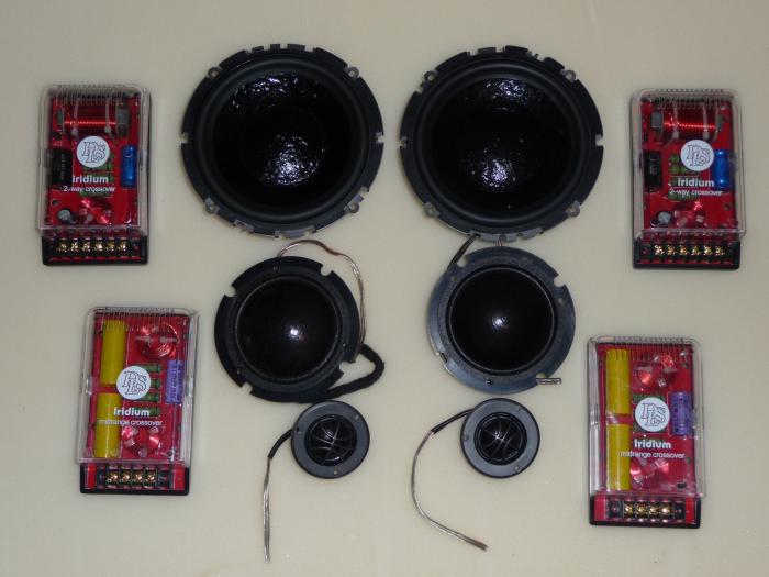

DLS Iridium 6.3 koupeno od Kapky! a díky za prima pokec.
Teď ještě, abych nezmastil tu montáž... no budu se snažit :)

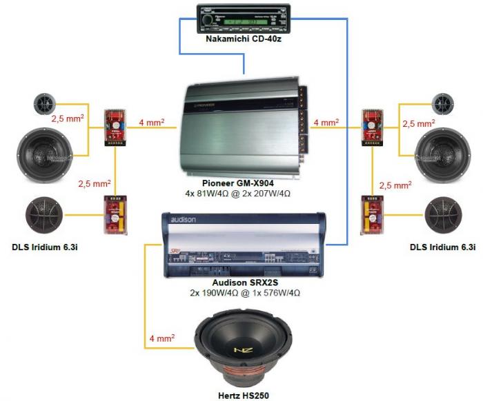

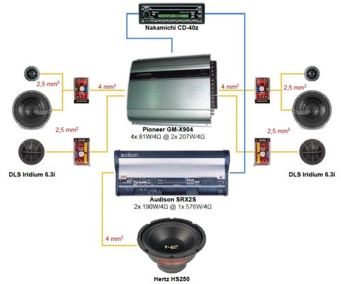

Rád bych se zeptal, jak vhodně zapojit výše uvedené repro na 4kanálový zesilovač.
Napadá mě:
1) zmůstkovat a napojit 1 kanál na výhybku středobasu/výšky a z toho ještě napojit na výhybku středu
2) 1. kanál na výhybku středobasu/výšky a 2. kanál na výhybku středu
Co z toho bude lepší?
Zesík je Pioneer GM-X904 [ Link ]
EDIT: Případně nemůstkovat 4kanál a použít na ně 2kanál Audison SRx2S [ Link ] ?
o 25.11.2014, 08:53 | ounzzz
foto k příspěvku  od ounzzz
o 25.11.2014, 08:54 | ounzzz
o 25.11.2014, 08:55 | ounzzz
Které zapojení bude nejvhodnější?
o 25.11.2014, 20:08 | Fonfy
podla mna "B"
o 27.11.2014, 20:33 | noclue
tretia moznost skor nie, budes trapit 4kanal aj sub.
a z prvych dvoch moznosti nie je predsa problem kable natiahnut tak, aby sa dali obe vyskusat....
o 27.11.2014, 20:44 | tango
ounzzz : Zamňa by som určite ten pajác upgradol na SRX4 .
o 27.11.2014, 21:42 | CarMedia.cz
noclue: a já jsem pro třetí možnost. A proč? Dávat Iridia na 80W kanál je dle mého názoru větší hřích, jak mít 200W pro subwoofer. Pakliže bude mít razanci na středobasech, stačí použít SW pouze pro dokres pro spodek, kde sice 200W není úplně to nejlepší, ale pořád menší zlo, jak mít bláta z předku. Navíc bych dal na výstupy autorádia na front středobas s výškou, na rear středy, pak má možnost regulace středu vs zbylých dvou pásem alespoň co se útlumů týče a tudíž vyšší variabilitu... Samozřejmě ani jedna z těchto 3 variant není ideální, ale třetí mě přijde jako nejperspektivnější..
o 27.11.2014, 23:36 | noclue
suhlasim, ze 80w z pajaca je len symbolickych.... ale obavam sa zladenia stredobas vs stred vs vyska... v podstate je to cele uplne nafigu vybrate, nakolko k velmi slusnym repram idu velmi slabe zosiky. tento nepomer tazko vyriesit, chyba jeden kanal na sub, resp 2 kanaly na stredy. stare srx nie je tiez ziadna hitparada na stredobasy....lrx aj srx chybala raznost (kontrola)
o 28.11.2014, 16:17 | CarMedia.cz
Máš určitě pravdu, že by si sestava zasloužila lepší zesilovače a nejen to. Ráznost staré Audisony neměly, ale to snad přerazí výkonem. No uvidí sám.. :-)
o 28.11.2014, 17:48 | radaman
SRX a LRX akorat tak dobry jako stylovy klín za kolo :-(
o 28.11.2014, 21:20 | ounzzz
Díky všem za názory, budu se ubírat 3. cestou, tedy jak napsal Jirka. Jsem si vědom, že ty zesilovače nejsou nic moc, teď nic jiného není. Budu se aspoň snažit sestavu správně a vhodně nadrátovat tak, aby případný upgrade nebo i přechod na aktiv byl co nejjednodušší.
