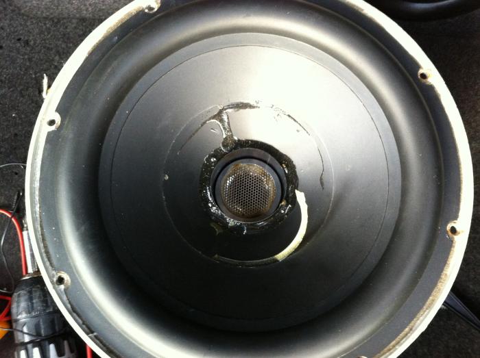

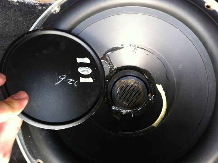

tak nasli sme chybu..vrchnak rezonoval preto to hralo divne a uz odpadol..poprosim radu cim to zalepit alebo popripade ked to nemam robit sam tak komu to dat vdaka.

foto k příspěvku  od Fonfy

tohle by sem přilepil černym plyuretanem . Několikrát sem to tím lepil a v pohodě
neco takového je toho mraky [ Link ]
Jen ten vrchlik je lepsi zespod zdrsnit

Ok vdaka za radu, kupim hento lepidlo a "vrchlik" zospodu obrusim jemne.
o 12.11.2014, 20:33 | noclue
nezabudni potom poriadne odmastit :)
o 12.11.2014, 20:56 | Fonfy
cim najprv odmastit? tech. lieh?
o 12.11.2014, 21:18 | Jarda S.
líh/ředidlo/benzín
