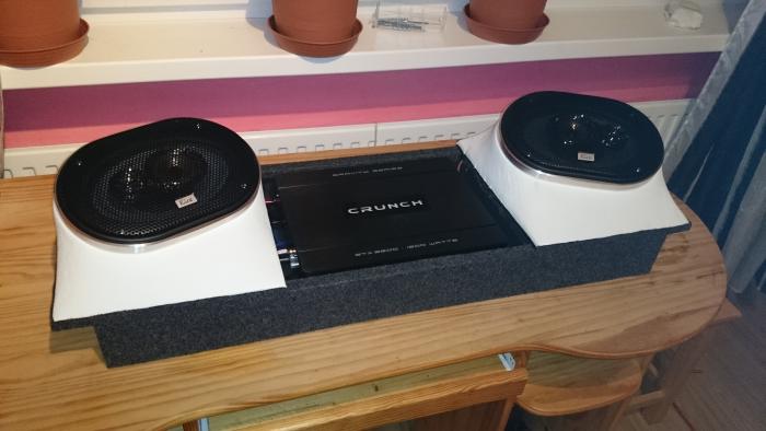

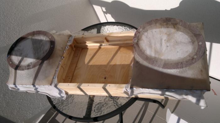

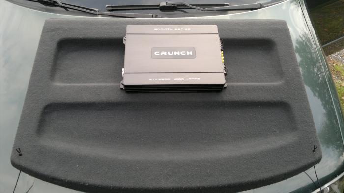

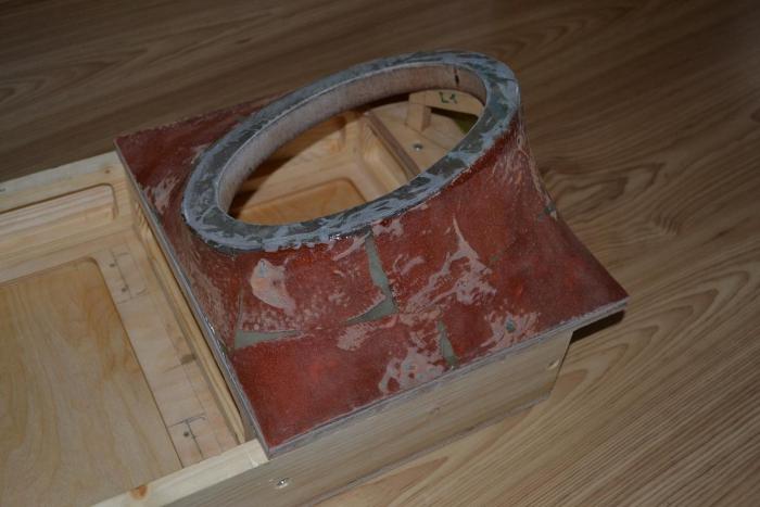

Ovály v platu jsem plánoval už dlouho, ale verze udělat díry do původního a jen tam vrazit repro se mi nelíbila.
Od kamaráda jsem dostal materiál a mohl začít tvořit.
Všechny desky se řezaly v truhlárně na pile na hrubý rozměr a já si pak vše doladil na desetinky na CNC :D
Vše zauhloval a vyvrtal strojně. Takže jsem to stavěl pohodlně jak skříňku z Mobelixu :D
Každý díl jsem kapsováním co nejvíce odlehčil.

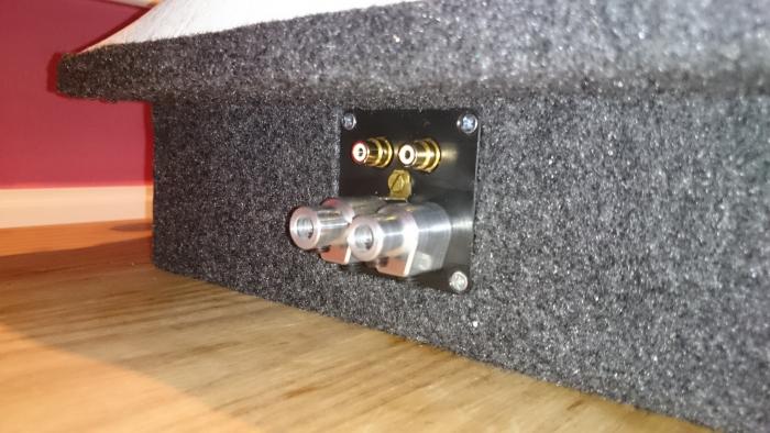

Upínací kostky na zesík jsem vyrobil ze silonu kvůli životnosti závitů.
Ze silonu ještě pak terminál na RCA, napájení a REM káblík.
Aby šlo plato snadno bez nářadí vyndávat.
Teď mě čeká nějaký ochranný nátěr,laminování a potahování.
Boční plasty v kufru ještě podle potřeby vyztužím kusem duralu. Domek co se přišroubuje k mechanismu pásů a bude plasty podpírat.
Foto:
Druhá část co se bude na provázcích odklápět s 5tými dveřmi musí být co nejlehčí a taky ještě přemýšlím nad designem. Jestli stejný tvar jako origo nebo nějaký výřez do středu atd.

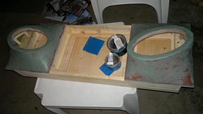

o 04.11.2014, 09:38 | Ondrero
Matláma patláma :)

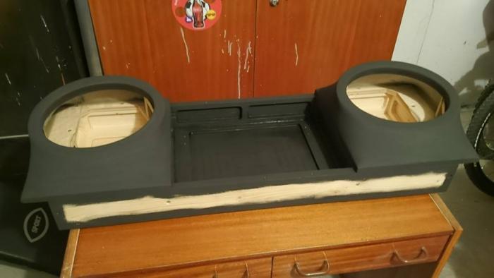

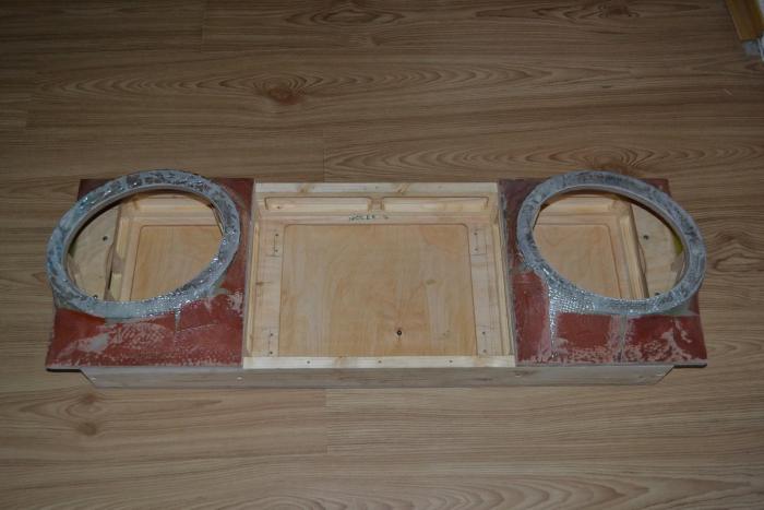

o 09.11.2014, 18:27 | Ondrero
foto k příspěvku  od Ondrero
o 09.11.2014, 18:30 | Ondrero
o 09.11.2014, 18:31 | Ondrero
Takže už jen vybrousit, jemný tmel a potáhnout.

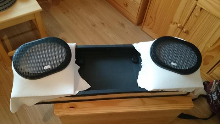

o 24.11.2014, 13:29 | Ondrero
Připraveno na potahování.
o 29.11.2014, 11:37 | Ondrero
Potahování.
S kobercem už budou rovné plochy v klídku.

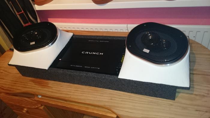

o 10.12.2014, 22:52 | Ondrero
Díky díky
o 10.12.2014, 22:53 | Ondrero
o 10.12.2014, 22:56 | Ondrero
o 11.12.2014, 11:30 | endru.ondra
Hodně pěkný :)
Ty ozvučnice na ovály necháš bílí?
o 11.12.2014, 11:47 | Kapka (M)

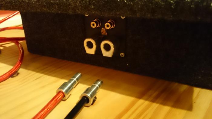

jak máš řešené připojení toho napájení zesilovače?přes ty hlinikové konektory?
o 11.12.2014, 16:44 | Ondrero
endru.ondra : Jojo nechám to bílé. Mám to udělané k celkovému stylu interiéru. Ještě musím potáhnout okno černou alcantarou a dát plexi s AL rámečkem. A vyrobit panty s výklopným zbytkem.
o 11.12.2014, 16:49 | Ondrero
Kapka: Jojo musel jsem vyrobit něco co se bude snadno rozpojovat. Takže kabely se našroubují do vidliček a vidličky se pak rozpojují. Nehrozí tedy třepení kabelů atd. Je to vyrobené z materiálu ze kterého jsme vyráběli vodiče do elektrárnu. Mělo by to tedy fungovat :)
o 12.12.2014, 08:32 | Kapka (M)
a když vyndáš plato..tak ty + a - kabely se ti jen tak budou povalovat? to je pěkně o držku-zkrat a požar auta
