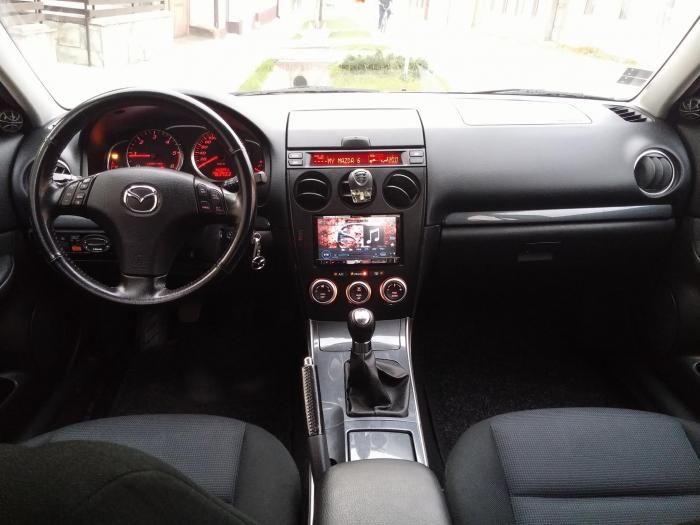

o 04.11.2014, 22:11 | Duri168
Ak by si náhodou mal pochyby.. :)
foto k příspěvku  od Duri168
