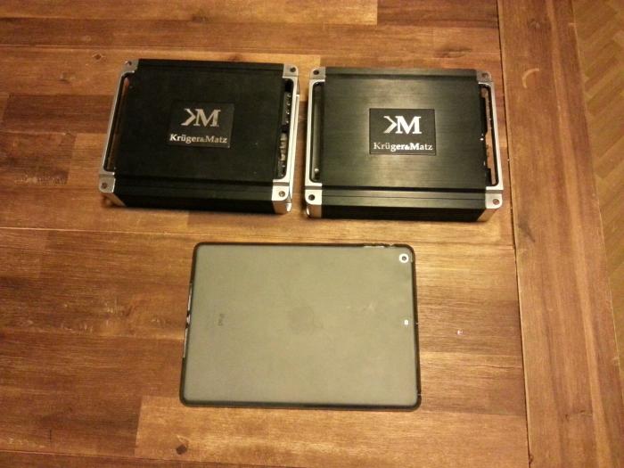

Sem pojde jednoduchy ale poctivy install zimneho povozu
dosli zosiky, pre porovnanie ipad air

Krüger & Matz: Jak jsou natom zvukově? Cena totiž opravdu lidová až si říkám jestli to vůbec bude hrát. 2xKM1002 jsi volil kuli výkonu před KM1004?
o 24.10.2014, 16:57 | noclue
2x 2-kanal kvoli stereo-separacii. "zvuk" je viac nez ok
o 24.10.2014, 17:05 | radaman
stereo-separaci...jeden jako na levou stranu a druhy pravou stranu?

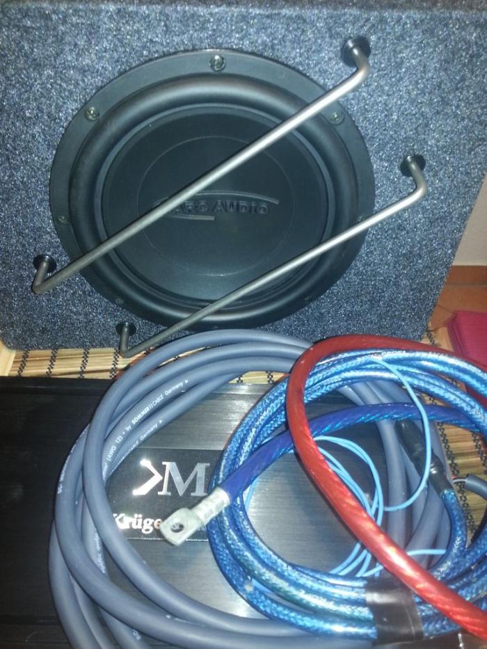

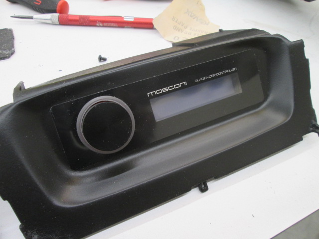

o 26.10.2014, 15:18 | noclue
tenka 25-ka plus aj minus...

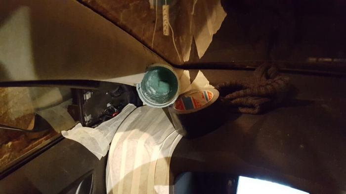

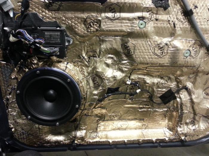

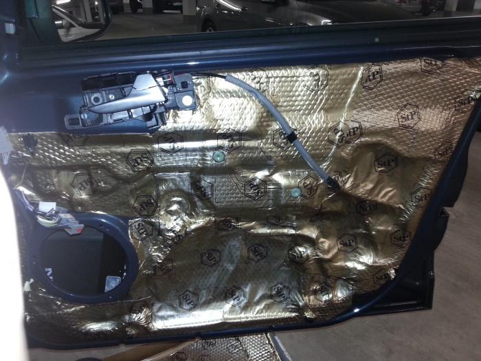

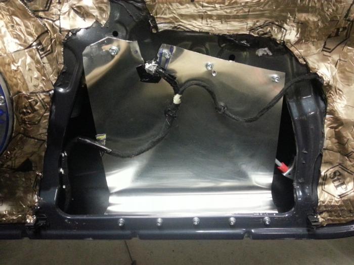

o 27.10.2014, 22:50 | noclue

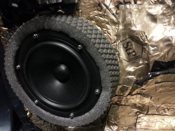

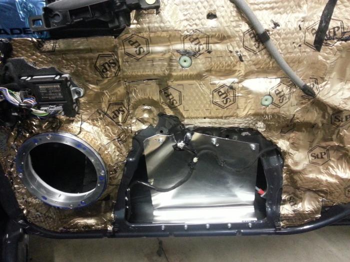

nechcel som tlmit nic okrem dveri, ale ked uz som mal koberec prec, tak som tam supol troska gladenu
foto k příspěvku  od noclue

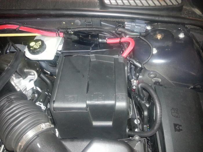

o 27.10.2014, 22:51 | noclue
2 x sommer do dveri dostat nebolo lahke, maju priemer 8mm

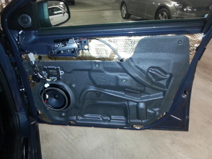

o 27.10.2014, 22:52 | noclue
orginal dvere
o 27.10.2014, 22:54 | noclue
kruzky su este v poste, zatial vytlmene. vonka gladen multi a vnutri novy stp gold.

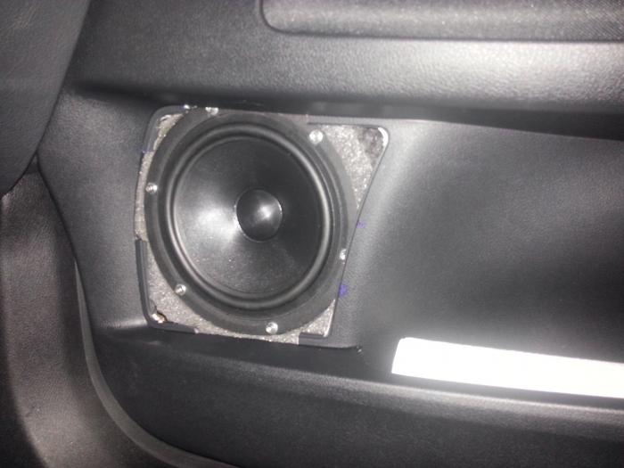

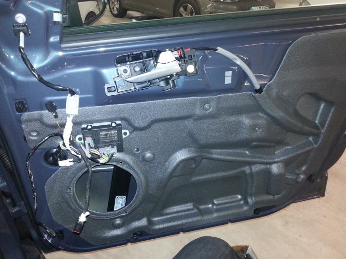

o 27.10.2014, 22:55 | noclue

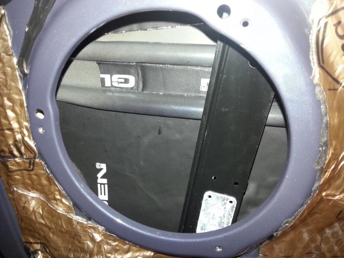

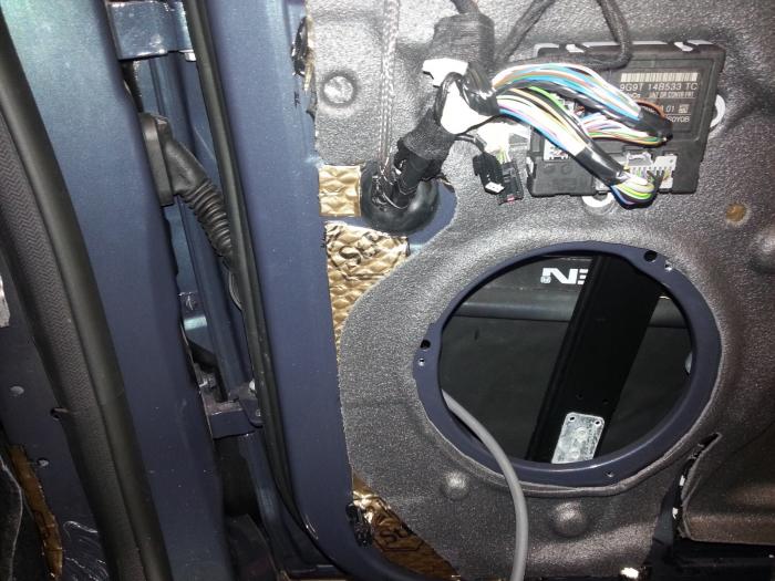

celkom pekny otvor na repro... 158mm x 80mm
o 27.10.2014, 22:56 | noclue
a je tu
zatial orginal repro...

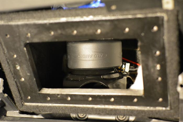

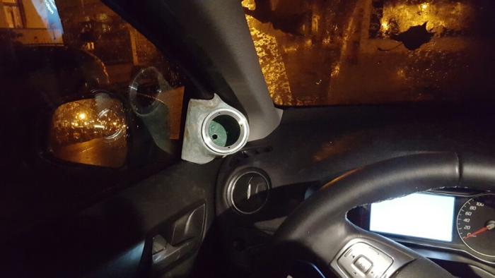

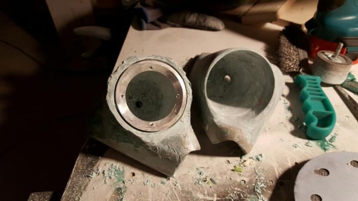

o 29.10.2014, 19:56 | noclue

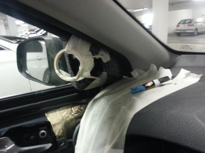

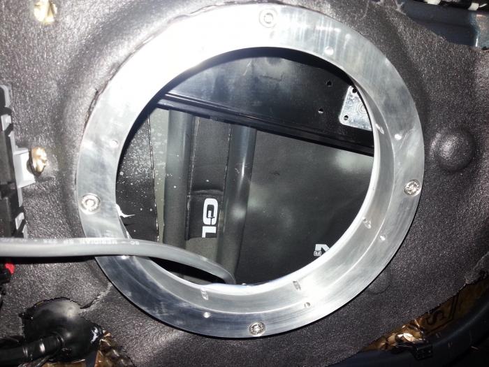

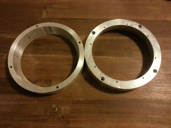

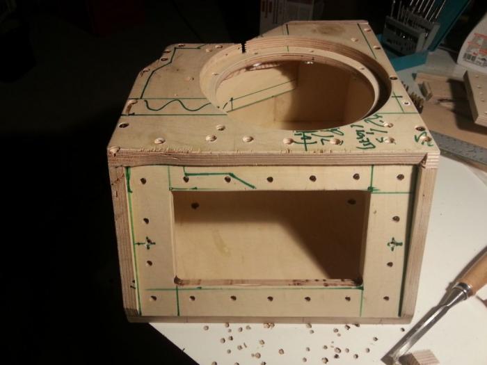

Aby stredobas mohol hrat, musi dychat. Pre vsetkych fanusikov aerodynamiky skosene kruzky. Vyska 30mm Din roztec, vzadu 162mm.

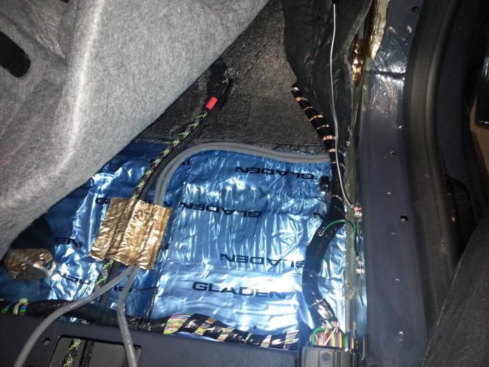

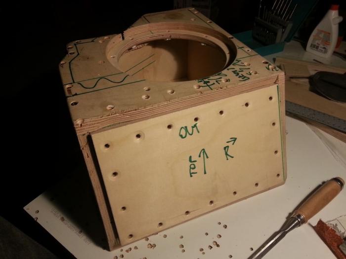

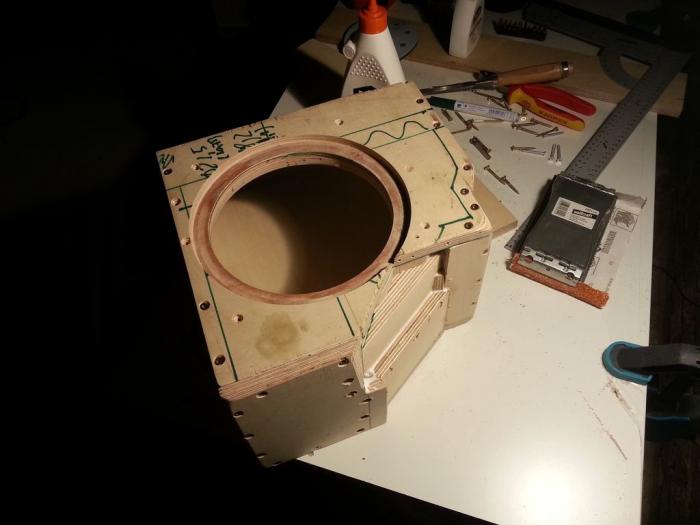

o 29.10.2014, 23:45 | noclue
kruzok prilepeny polymerom a 4xM5 este nevidiet malu alubutylovu striesku nad reprom, aby nan neprsalo

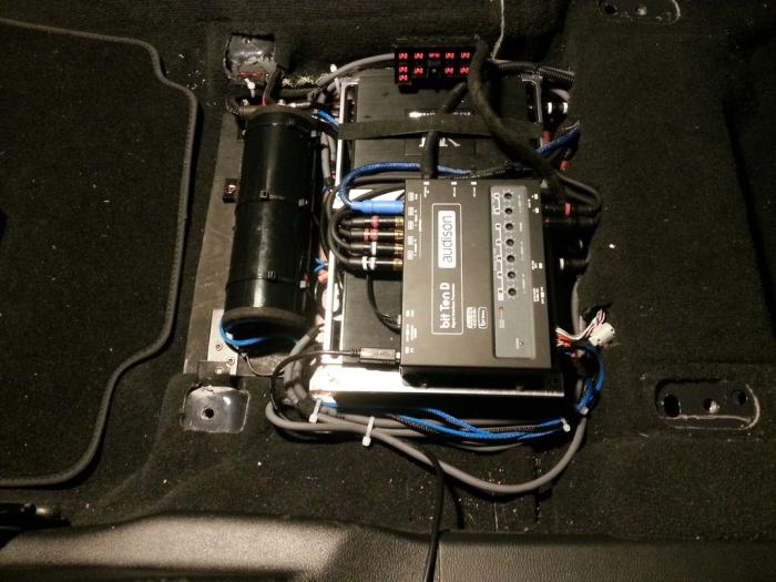

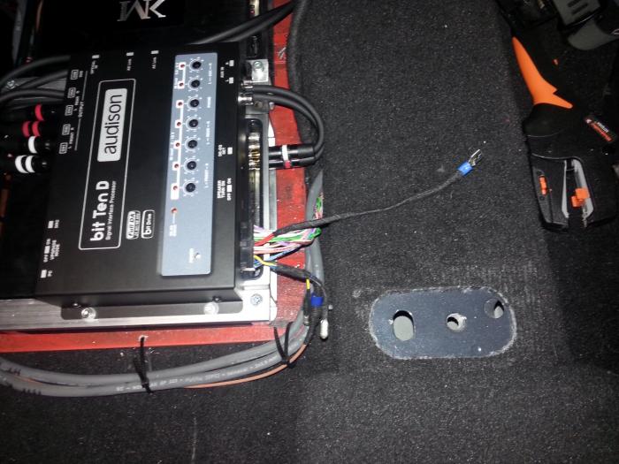

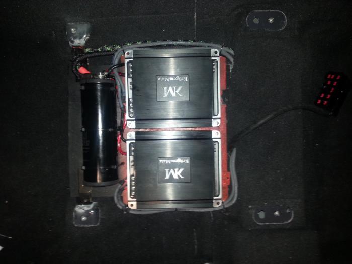

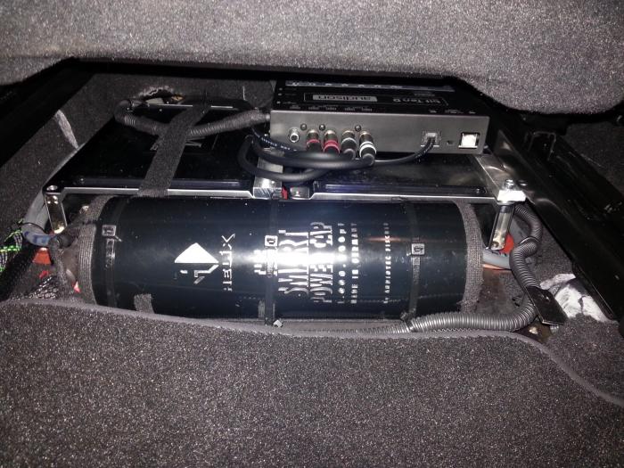

o 29.10.2014, 23:46 | noclue

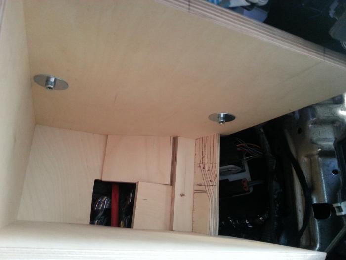

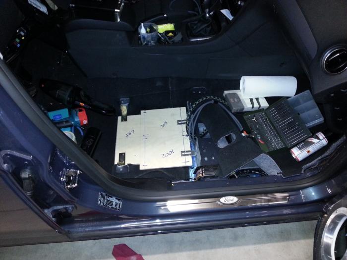

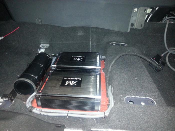

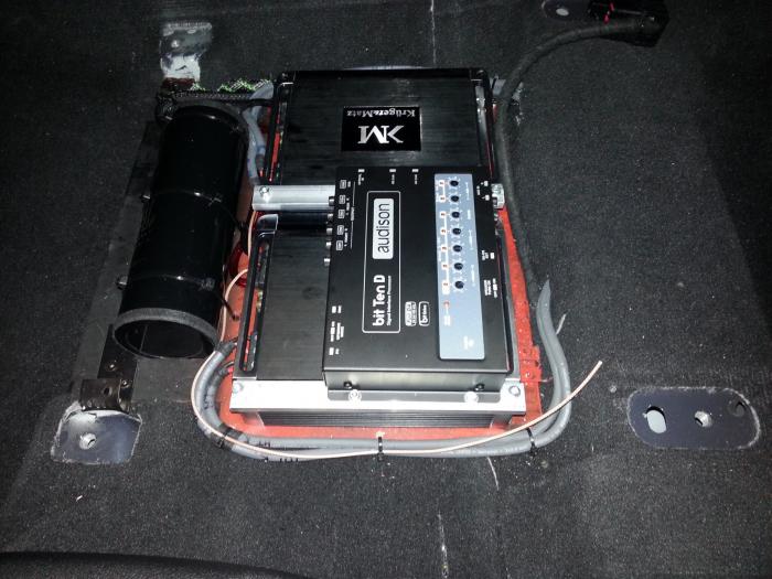

platforma na zosiky, 1f helix pod pravym sedadlom. troska som tlmil podlahu...

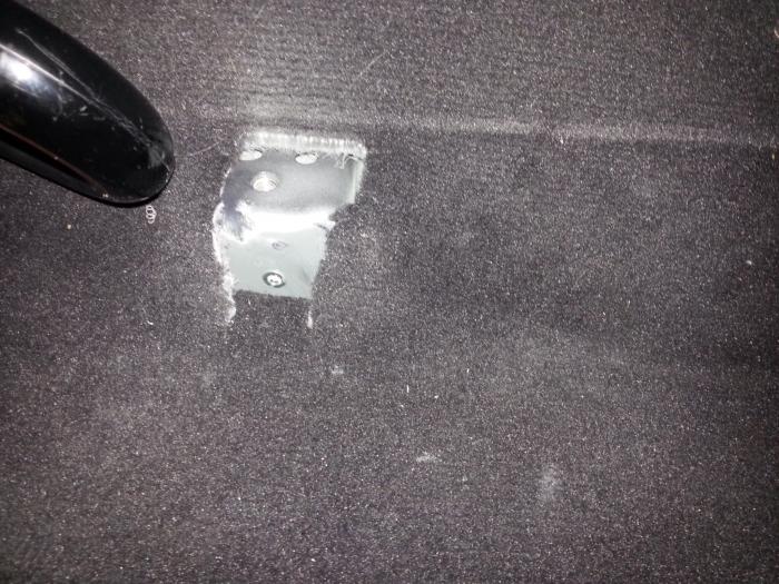

o 29.10.2014, 23:49 | noclue
4x m5 nitovacie matice a zopar vinklov

tie krúžky sú krásne !! závidím ... keby si ešte dával niekedy také vyrábať a mohol by som sa pridať určite sa pridám
o 30.10.2014, 21:48 | noclue
respo: 110€, chalan zu Stuttgartu, ked chces napisem Ti kontakt. Posta na SK stoji do 15€

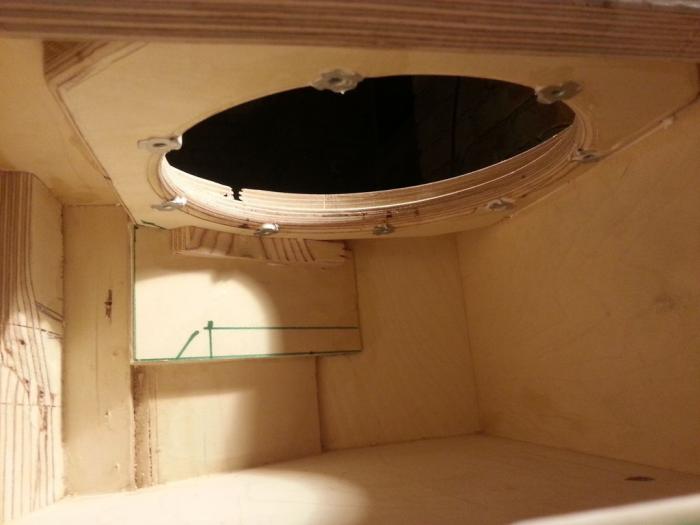

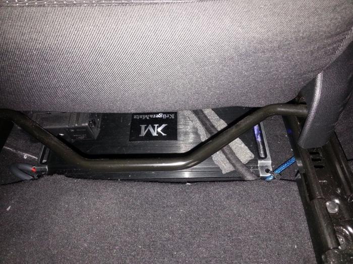

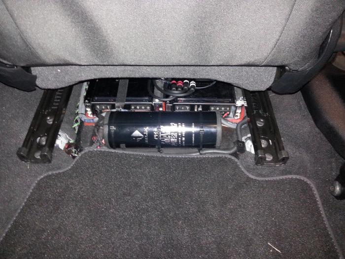

o 03.11.2014, 00:10 | noclue
double decker

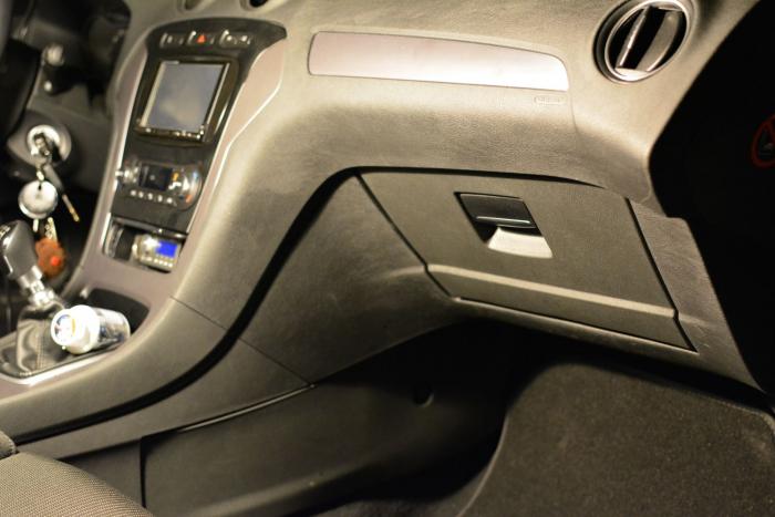

o 09.11.2014, 00:03 | noclue
sedadlo naspat.

o 09.11.2014, 00:12 | noclue

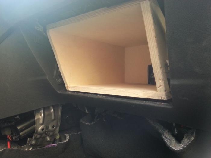

sedadlo uplne vpredu, normalne je 40cm vic vzadu. Ale aj tak tam est pride mala zabrana zozadu

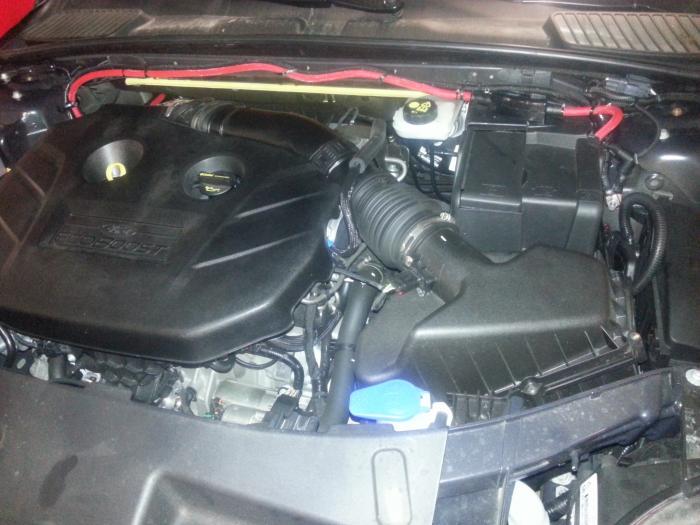

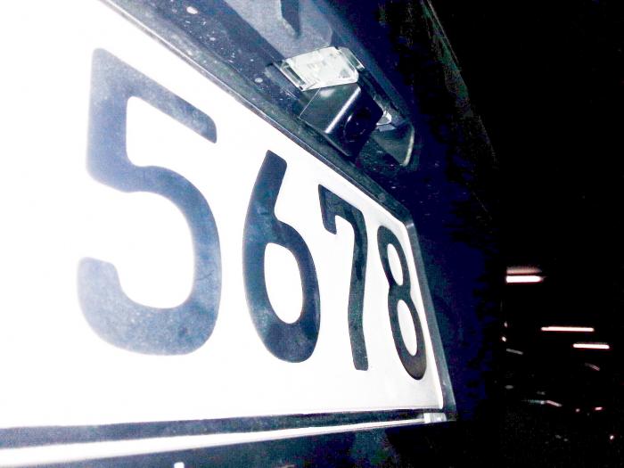

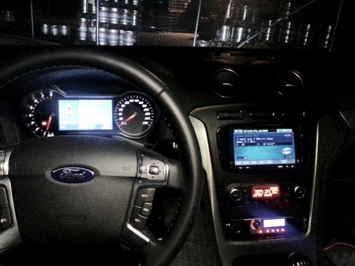

o 09.11.2014, 00:27 | noclue
este som nahodil cuvaciu kameru, nech vyuzijem tu 2din obrazovku

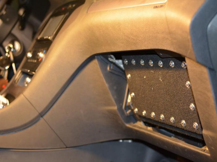

o 15.11.2014, 23:44 | noclue
slimacim tempom vpred
o 15.11.2014, 23:45 | noclue
provizorne repro z ineho projektu

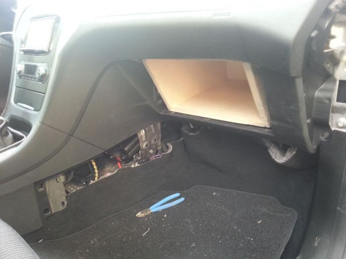

o 15.11.2014, 23:50 | Respo | Upraveno: 2014-11-15 23:53:11
Zámerne si zmenšil objem dverí ? alebo to tam je z dôvodu že do toho priestoru má ísť niečo čo sa nachádza na tapacíroch ( airbag ) ?
o 16.11.2014, 03:12 | Fonfy
asi zamerne vsak? kokso velmi by som to auto chcel pocut ked bude hotove tie zosiky a repra su fakt za good cenu a urcite to bude hrat velmi dobre
o 16.11.2014, 12:31 | noclue
su tam odkladacie priestory v tapaciroch, inak by nepasovali. bocne airbagy su sedadlach

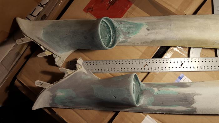

o 17.11.2014, 22:47 | noclue
vyrezane tapaciry, neskor tam pridu mriezky
assassin: tak,tak. pri 185cm kruzku je to materialu za 50e, minule sa mi podarilo zlomit zavitnik na predposlednej diere, tak som musel vrtat a rezat zavit novym 6 dieram... ked to robis pre niekoho ineho, tak si vyhodil 25e na materiale a 1,5 hodiny roboty...a ides robit novy kruzok...

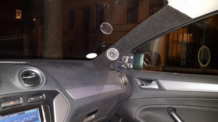

o 18.11.2014, 02:29 | noclue

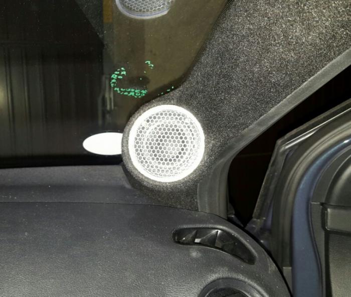

Vysky

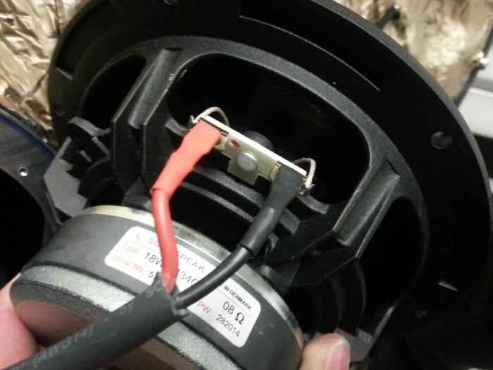

Tommy: diky. Pustil som tie 18w na +-75W nakolko su 8ohm... vobec to nie je zle, vzhladom na fakt, ze zosik a repra spolu stali 190€, dokonca celkom dobre... tesim sa na "vysky",
Btw meral som, co este pocujem. Pri 12kHz je schluss. Takze nad 12kHz nepotrebujem ;)

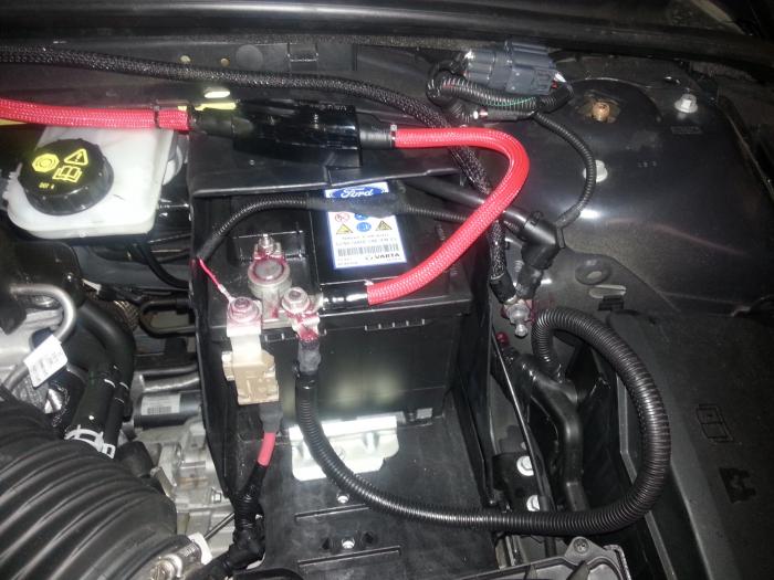

o 19.11.2014, 20:18 | noclue
o 19.11.2014, 20:19 | noclue

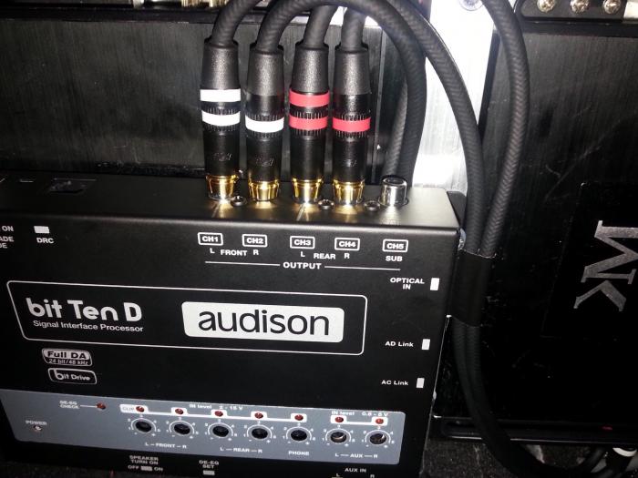

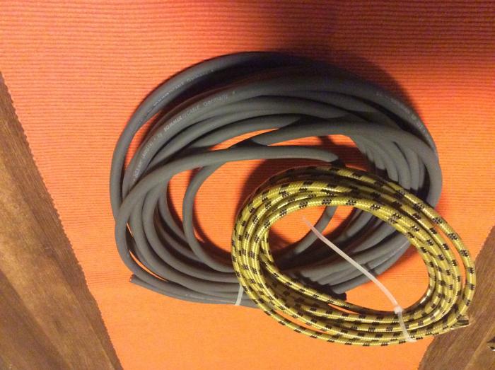

o 19.11.2014, 20:20 | noclue

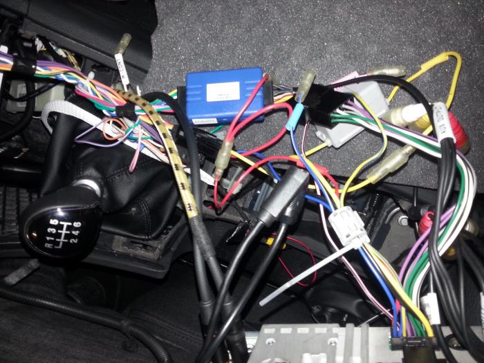

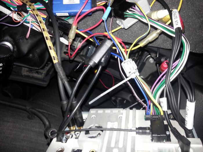

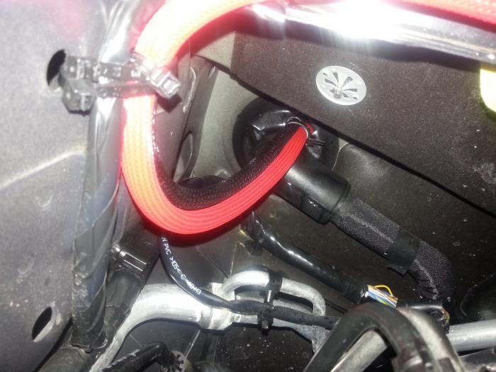

veela cudnych kablov
o 19.11.2014, 20:21 | noclue
ale ten najdolezitejsi je umely

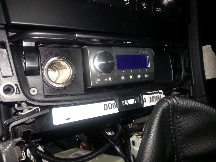

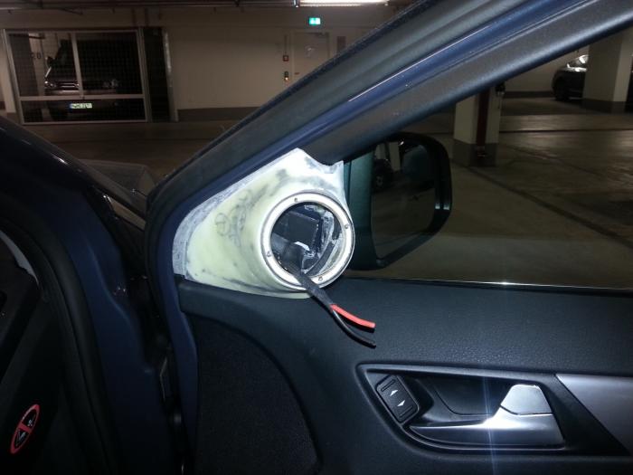

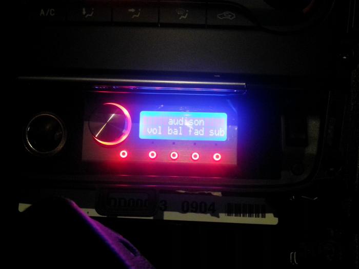

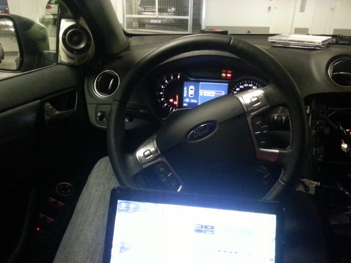

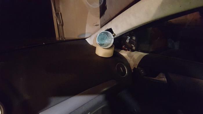

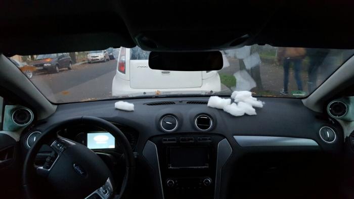

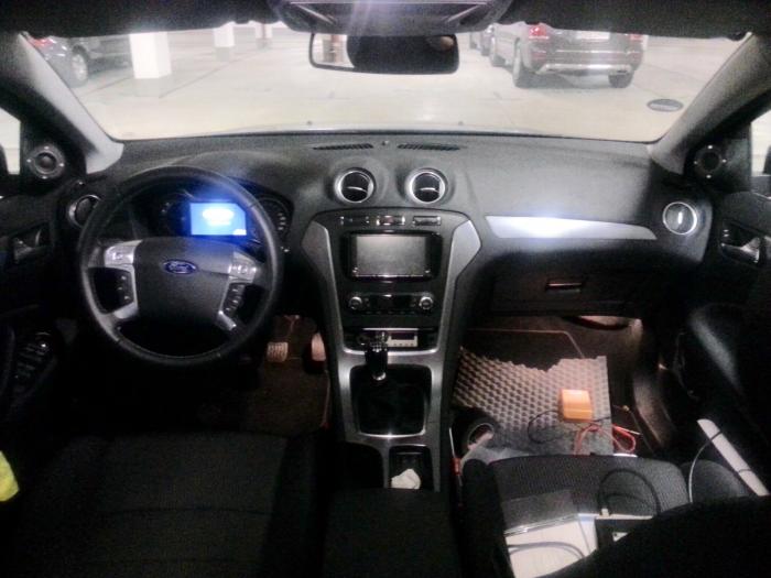

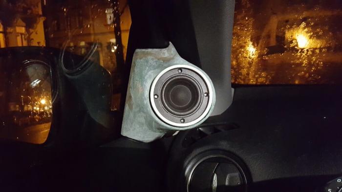

o 19.11.2014, 20:22 | noclue | Upraveno: 2014-11-19 20:31:49
toto asi vsetci poznaju
len este neni ramik, takze je zatial iva na sedacke spolujazdca ;)
k zvuku: treba to este nastavit,, ale za<1k je to viac ako ok

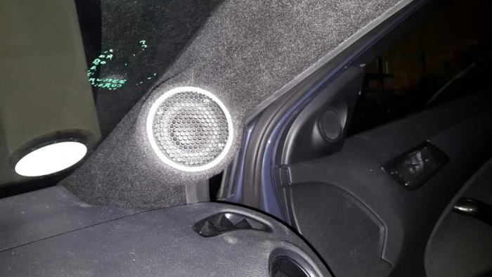

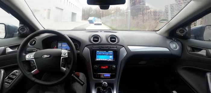

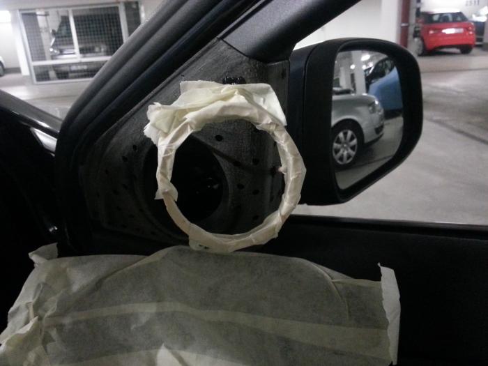

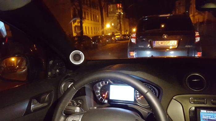

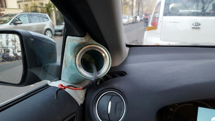

o 19.11.2014, 20:29 | Marťas1
vidím dobře, směrování na uši řidiče?
o 19.11.2014, 20:32 | noclue
ano. bb su ako vysky, vzdy na usi

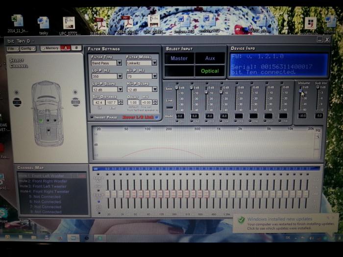

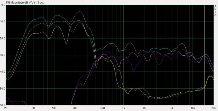

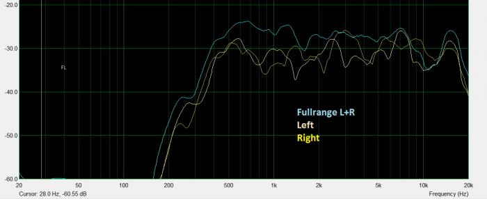

o 20.11.2014, 11:45 | noclue
som meral....
Arta - google, stiahnut demoverziu
Mikrofon - Behringer ECM8000 45e
usb zvukovka - Behringer Uphoria UM2 55e
2m kabel - 4,50e
Spolu 100e

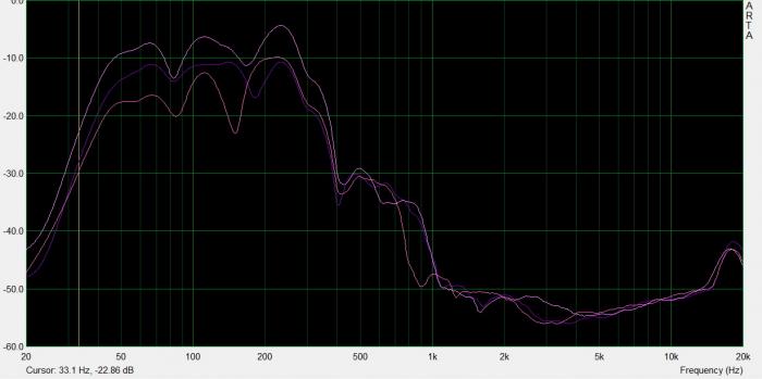

najprv 5F
o 20.11.2014, 11:49 | noclue
merane na mieste vodica sa musia obe krivky scitat

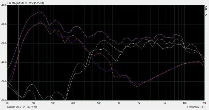

o 20.11.2014, 11:49 | noclue | Upraveno: 2014-11-20 11:52:36
to iste s 18W
prvy naozajstny problem je pri 600Hz, ale tam uz davno prebrali 5F, dolezite je pasmo do 350Hz, kde sa to scitava.
o 20.11.2014, 12:03 | noclue
tu vidiet, ze 5F bude treba pridat...
ono je to aj jeho mizernou citlivostou - 80dB vs 89dB u 18W...
o 20.11.2014, 12:15 | TommyDS
Pekne to vyzera, ale ten rozdiel medzi pasmami je zrejmy... Nastavis to cez gain zosika,alebo na procesore?
o 20.11.2014, 13:21 | Respo
chcem sa opýtať ... takéto meranie aké si robil ty pomocou toho čo si napísal ( samozrejme že netuším ako sa robí ) si môže spraviť napríklad aj ja na 2 pásme aktívnom bez procesoru ? Zaujíma ma to preto že som takéto ladenie ešte nikdy nevidel a nenatrafil som ani na žiaden článok kde by som sa o tom prípadne dočítal .
o 20.11.2014, 17:45 | noclue | Upraveno: 2014-11-20 17:49:51
tommy: no, najprv som zrusil utli 9dB na vyskach, ktory som mal pri merani zapnuty, cize uz asi len 4-5dB a to dam na bite. Zosiky mam jeden na lavu a jeden na pravu stranu, tam nenastavim nic.
respo: merat sa da, ale vyznam to ma len ked mas aktivne zapojenie alebo s stavias vlastne vyhybky.
Este sa da merat aj ked umiestnujes repro a robis ozvucnice, tak by to malo vyzerat.
tu je to velmi dobre nemecky, ak nerozumies odbornej nemcine, treba sa tym preluskat s pomocou googlu. Ja napriklad nemam slovnu zasobu na vsetko v slovencine, nakolko 99% info je z DE alebo UK
este na zaver: z netrpezlivosti som zacal s centimetrom a snazil doladit podla ucha... po 15 minutach som to vzdal, hrozny bordel.
Zmeral som vysky a lala, lava bola opacne zapojena, cize presne v protifaze... meranim to bolo za 3 minuty jasne a vyriesene...

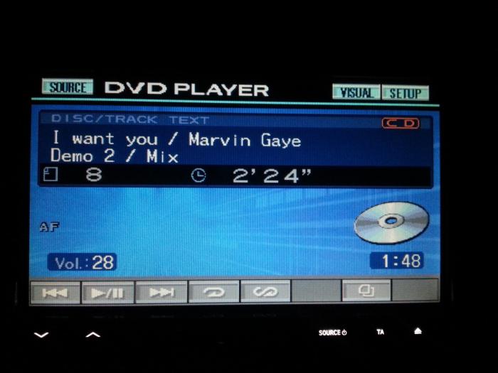

o 21.11.2014, 00:06 | noclue
ta alpina ma uz zo 8 rokov...

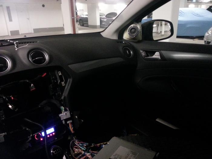

pri marwinovi je najlavejsi spevak na lavom zrkadle, ale len pri zavretom okne ;)

Martine a vyřesil jsi nejak komunikaci Alpina-Convers+ a ovladani z volantu?
o 21.11.2014, 21:09 | Marťas1
řekl bych Davide, že ta modrá krabička na fotce 19.11.2014, 20:20 bude právě rozhraní
o 21.11.2014, 22:39 | noclue
David> za 65 euro je to od acv presne 42-fo-103
vie to menit mod radio/dvd/aux
fast fw, rev
vol up/down
convers+ nie je este podporovany nikym z velkych, resp. som nenasiel vobec nic od normalnych firiem
nasiel som nieco z azie, kde boli v convers+ ukazane fm frekvenie a cieslo stopy cd. Ziadne nazvy, takze prakticky prinos je nula

o 21.11.2014, 22:58 | noclue
vsak neni nove a nemusis rezat... tapaciry a trojuholnicky su za 120e z ebaya... nic ine som neznicil
o 21.11.2014, 23:03 | noclue
o 21.11.2014, 23:04 | noclue | Upraveno: 2014-11-21 23:06:41
jednotlive menice a najvrchnejsia krivka je suma vsetkych.
povazujem to za pouzitelne naladene
o 21.11.2014, 23:10 | noclue | Upraveno: 2014-11-21 23:11:52
len pre tu srandu kuk na odpoved 40-80Hz a to pri HP na 60Hz. ... proste to hra :)
pre fonfyho: na 5F je HP 750Hz a nejdu od 200 ale od 400Hz

fonfy:
bolo uz vela fabii, kde napriek malej montaznej hlbke bolo vsetko v poriadku, takze stale nechapem, co riesis. jednoducho okopiruj nieco, co funguje. ked budes mat viac skusenosti ( myslim realnych, nie stylom kupim, nehra, predam) tak budes podla ts parametrov menica vediet odhadom povedat, ako sa bude spravat.
5F je HP na 750Hz vysvetlim:
5F je menic
HP je hi-pass filter
a 750Hz je 750 Hertzov
cize nastavenie procesora pre tento menic je HP 750Hz
a priesecnik kriviek je 400Hz, cize menic hra od cca 400Hz, vsetko pod 400Hz je zanedbatelne
o 22.11.2014, 13:26 | Fonfy
Stale to nechapem preco HPF zrovna 750hz
Inak ano daju sa tam dat hocijake repro ale ja to mam proste nachystane tak, ze som si kupil nove tapaciri do ktorych uz nebudem a nechcem rezat a proste repro pojdu pod tapec a max mont. hlbka je a bude 62mm
o 22.11.2014, 14:28 | MARWiN
fonfy, podivej se na ty krivky co tu Noclue postnul...
pokud by dal vice jak 750Hz, tak by tam byla dira, a pokud by je hnal niz, tak by tam byl po souctu vsech krivek hrb, a idealni by bylo mit linearni resp. konstantni prubeh v celem frekvencnim spektru, coz proste nejde
a navic ten procesor ma urcite taky nejak velky krok a pro dosazeni nejlepsiho vysledku proste Noclue zvolil 750Hz, co je na tom nepochopitelne?
@Noclue: jak velky krok na delickach ma ten Bit Ten prosim?
o 22.11.2014, 14:31 | Fonfy
aha tak ok :)
podla mna po 50hz by mal mat nie?
o 22.11.2014, 19:49 | noclue | Upraveno: 2014-11-22 19:52:49
marwin: je tam 70krokov samozrejme nie linearne, cize 20-100 je po 10 a potom sa kroky zvacsuju
fonfy: jasan 50Hz, 100Hz, 150Hz, 200Hz... ;) btw. toto je vlakno o konkretnej instalacii, ak tu budeme riesit ine auta a komponenty do inych aut, bude to velmi neprehladne. Na to sa da zalozit samostatne vlakno...
o 22.11.2014, 23:43 | hifim@ni@k
Noclue: díky. Třeba u mne je měření použitelné min od nějakých 400Hz nahoru, níž není dostatek vzorků a ukazuje to v podstatě zprůměrovanou nic neříkající křivku. Samozřejmě se bavím o té části měření, která se provádí z pozice řidiče...
Tu hlasitost viz výše dorovnáváš přímo na těchto křivkách? Já ty křivky vyhladím prakticky do rovných čar a hodím přímo na sebe. V Holmi to funguje perfektně. Artu také budu muset zkusit, přijde mi že Holmi neumí takhle pěkně skládat křivky vedle sebe, nebo jsem na to nepřišel.

Po vytlmeni prednych dveri bol citelny utlm hluku zvonka?, hlavne od kolies? Planujem podobne auto kupit (by aj bolo na cas, stale mam civica:) ), aj ked taku hudbu uz nechcem davat, skôr chcem vylepsit tu pôvodnu bose, aj ked si myslim ze nakoniec to skonci tak ze bose pojde von a terajsia zostava z civica pojde dnu. Len v prvom rade chcem tlmit proti ext. hluku
o 23.11.2014, 19:45 | Respo
Fonfy :D keby mám možnosť tak si vypočujem aj jeho rádio budík a ne si ešte vyberať či jedno alebo druhé auto :D
o 23.11.2014, 20:53 | noclue
Peto: je to tiche auto, odhlucnenie som vobec neriesil. Realne sa asi nic nezmenilo. Dnes sme boli na navsteve, kusok kludnej dialnice s /// a moja lepsia polovicka kuka chvilu na tacho a pyta sa "to fakt 220?"
hluk zacina pri 160-170, pri 200 sa da kludne rozpravat. Cize na slovenskych dialnicnych 140 je to viac nez dostacujuce.
V blatnikoch je zvonka koberec, ako to ma napr mercedes uz roky...
pod vsetkymi tapacirmi je tlmenie...

o 05.02.2015, 13:51 | pibi | Upraveno: 2015-02-05 13:52:12
Ahoj.
Jestli jsem to správně pochopil, tak 5f máš umístěné asymetricky, pokud jsou směrované na uši řidiče?
Umístění do trojúhelníků je lepší, nebo stejně dobré jako umístění na sloupky, případně záleží na konkrétním autě?
Kolik vrstev laminátu na domečky?
Na fotce nastavení Bitu máš asi filtr pro středobas, filtr pro 5f máš také 12dB/Oct?
5f se mi stále více zamlouvá, možná do nich také půjdu.
Děkuji.
o 05.02.2015, 14:31 | noclue
-- mam ich oba presne na moje prave ucho. Umiestnenie je symetricke, ale smerovanie je rozdielne.
-zalezi na konkretnou aute, ale vacsinou su pre menic, co ma hrat stredovyskove pasmo stlpiky lepsie ako trojuholnicky
-- to zavisi od hrubky jednej vrstvy, ci? celkova hrubka od 5mm
--tusim ano - 750Hz/12dB ale nastavenie hp/lp je predsa uplne individualne podla akustiky auta a ozvucnice

o 27.10.2015, 19:14 | noclue
mi tam este trocha chybal kopak....
tak som vytiahol suflik a supol tam troska dreva
o 27.10.2015, 19:17 | noclue
o 27.10.2015, 19:18 | noclue
dva sroby rovno do vystuhy
11 litrov
o 27.10.2015, 19:29 | noclue
na 8"akurat ....
o 27.10.2015, 19:38 | noclue
a uz klasicky zosik KrügerMatz, tento za 159... cim som presne zdvojnasobil rozpocet na zosiky (spolu 320€)
o 27.10.2015, 19:43 | Fonfy
to je km1002? odkial si ho zohnal? ..inak velmi pekne som zvedavy na vysledok
o 27.10.2015, 19:50 | noclue
1001 mono... preto 159€... 1002-ky boli po 80€

o 27.10.2015, 22:22 | noclue | Upraveno: 2015-10-27 22:26:26
1001 nema to tak dobre parametre ako KM1002-ka
zatial co 2x150W na stredobasoch vacsinou staci, tak 500W je len na maly frontsub pripadne 10"v BP, na normalnu 10" alebo 12"v uzavrenke pripadne alebo 2x 10"je to velmi malo.
... ale uprimne, co nove za 150€?
troska som frezuvau

zarazacie matice
o 28.10.2015, 22:48 | noclue
dalsie zarazacie matice na servisny otvor
o 28.10.2015, 23:02 | noclue
tu s deklom, mozno ho nahradi plexi... uvidime
o 28.10.2015, 23:09 | noclue
este spodne uchyty, zakonzervovat, koberec a nahodit.
o 29.10.2015, 23:16 | noclue
znova kuk pod sedadlo spolujazdca, natiahnute napajanie, cinch a rem pre mono ale aj 6+7kanal pre pripad, ze by som raz zmenil na 2x F6 a isiel na 3W alebo keby som chcel hodit BB na A-stlpik...
o 29.10.2015, 23:18 | noclue
a tu je mono pod sedadlom vodica.... este natiahnuty sommer meridian 240

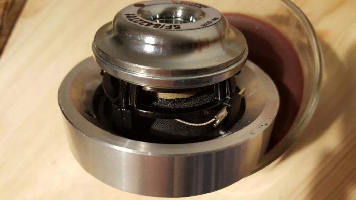

o 07.11.2015, 22:52 | noclue

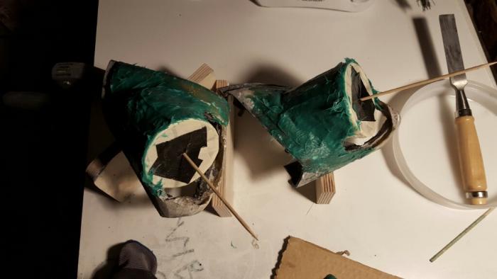

Nedalo mi to cudne prevysenie medzi 400 a 700Hz tak som nahodil plastove pohariky 250ml na tronuholnicky, natocil a prichytil variotex tmelom. Cela ozvucnica je z chlpateho tmelu a obe boli za 3 hodiny na svete
o 07.11.2015, 22:53 | noclue
Pekny kruzok ako vzdy dozadu otvoreny
o 07.11.2015, 22:57 | noclue
o 07.11.2015, 22:58 | noclue
o 07.11.2015, 23:27 | Chris
Tak toto ma teraz nasralo, asi si zamakam aj ja :))) inak ako stale super JOB ! ;)
o 08.11.2015, 11:22 | kovvalsky
noclue tie ozvucnice si zvacsoval alebo si menil len ich tvar tento problem som mal aj ja tiez to malo debilnu kryvku na 500Hz ja som zvacsil ozvucnice na cca 1L ale najlepsie by bolo keby su free ale konstrukcne sa to nedalo
o 08.11.2015, 17:33 | noclue
Ozvucnice som zatvaral z ap na cb.
Menil som umiestnenie vlavo.
5f free air nepojde, nato je vzadu moc otvoreny
o 08.11.2015, 17:35 | noclue
Hrame. Este som to nezmeral, ale od 150Hz to ide podla ucha dobre...
Aby to slo aj hlasnejsie, tak som ich pustil od 250/12 a este stale je vsetko nad palubovkou.
Este musim vyriesit reflexie z laveho okna...
o 15.11.2015, 23:03 | yatsura
Parada, dobry napad. Ale nechcel si to nahodou dat na stlpiky? :)
Prosim ta ako sa to cudne prevysenie medzi 400 a 700Hz prejavilo na zvuku?
Vzdy ked vidim sub v kastliku ma napadne, ci vsetko v palubke nerezonuje. Tlmil si ju niecim?
o 15.11.2015, 23:15 | noclue
o 15.11.2015, 23:17 | noclue
Myslis tieto?
Preco by tam malo nieco rezonovat? Ved nehra do palubovky ale pod nu. A uchyteny je o kovove priecky
o 15.11.2015, 23:21 | noclue
Dolezita je pozicia dalej od palubky a blizsie ku sklu...aby odstup od tych 2 ploch nebol rovnaky
o 16.11.2015, 00:23 | yatsura
Tak predsa stlpiky :)
No lebo vybracie od bedne sa určite prenesu na karoseriu a o tu je prichytena palubka. Nikdy som to neskusal, len ma zaujimalo, ci si palubku niečim tlmil. Ale vyriesil si to genialne. vobec si zvonka nenarusil dizajn palubky.
o 16.11.2015, 00:46 | noclue
Ale zasa tam nemam 18" stroker ;)
Bedna je vzhladom na velkost subu dost velka,
Takze uz tam sa vibracie dost potlacaju.
A prave uchytenie o priecnu vzperu (to 5cm tlste zelezne one, co Ta zachrani ked dostanes "zboku" prenesie zvyskove rezonancie na karoseriu, kde sa stratia. V Mustangu som tam spravil ozvucnice pre stredy a tie drzia tiez na tej tlstej tyci. Zlepsuje to impulznu odozvu, ked ma ozvucnica 1.6tony.
Palubku som netlmil, nemal som ju vonku. Ozvucnica sa palubky nikde nedotyka, okolo je vzdy par mm. Akurat som dal jednu vrstvu alubutylu pod nohy. A samozrejme dvere poriadne.
Inac nic. Ale budem musiet spravit stredovu konzolu, lebo semtam vrzga (bez hudby).
Inak je az smiesne ako niekedy "pocujeme ocami", ked mi jedna porotkyna tvrdila, ze mi nieco rezonuje v lavych dverach (pritom oem mriezky od repro su zatvorene v v dverach nie je ziadny menic, alebo ako chalan s fullrange xacal dostavat viac bodov za vyskove pasmo aj vysku sceny, ked k fullrangom nahodil atrapy 19mm kaloty, ktora nebola zapojena...

Pozeral som ze si daval menice scanspeak, mas neaky dobry zdroj v DE ? Ak sa podari najst vyladeny DIY projekt na stavbu 3p bedni tak budem potrebovat menice. Kimberkable nemas este na predaj?
o 16.11.2015, 22:54 | noclue
Mendo: sak nove ci stare je jedno.
"Mam" nemeckeho distributora. AOS.
Vsak nahod cenu ;) a ja si nejake najdem.
Ale len komplet
6x0.5M + 2×1.0M vsetky ultraplate
Mail mas ;)

o 07.12.2015, 10:52 | MARWiN
Zaznamenal jsi nějaký rozdíl sloupek vs zrcátko? Hádám možná lepší výška scény a šířka tak nějak nastejno? Co je rozdíl podle teorie a jak se to chová v praxi?
o 07.12.2015, 11:00 | noclue
vyska ostala dobra
sirka sa zmensila, teraz je to stlpik-stlpik, neleze to uz von z auta (vlavo)
padli reflexie od laveho okna a tym sa podstatne zlepsil fokus
o 18.01.2016, 23:27 | noclue | Upraveno: 2016-01-18 23:28:25
doladil som.... spokojnost.
Hodim jednu fotku, mozno niekomu pomoze znazornit, preco moze byt scena aj dobry kus nad reproduktormi
tu je vyska tesne pod uchytom spatneho zrkadla
o 21.02.2016, 18:22 | noclue

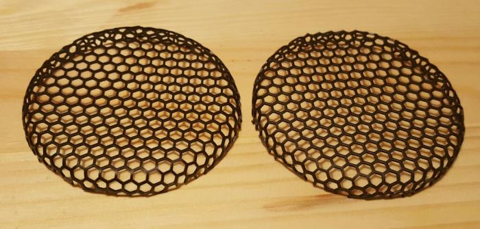

Ked uz nestiham velke veci, tak som aspon narychlo vytlacil mriezky. Este budu cierne matne.
o 24.02.2016, 08:31 | pibi
Pěkné mřížky, dělal sis je sám?
Mohl bys trochu přiblížit jak?
o 24.02.2016, 21:34 | noclue
pibi>
vyfrezujes si 2 formy z MPX pripadne MDF
vonkajsiu a vnutornu, tak aby sa medzi to vmestil plech
polozis na vonkajsok na zem na to das mriezku
ja mam tuto
polozis vnutornu formu a
postavis sa na to. ked to nestaci, hodis to do 300kg lisu, alebo svojpomocne pod zdvihak na auto
ocvakas okraje a finito
o 24.02.2016, 22:18 | pibi
Děkuji, až se venku oteplí, asi budu soustružit formu.
o 25.02.2016, 00:05 | noclue
A streknute matnou ciernou.
Hodina roboty a 5€ za material
