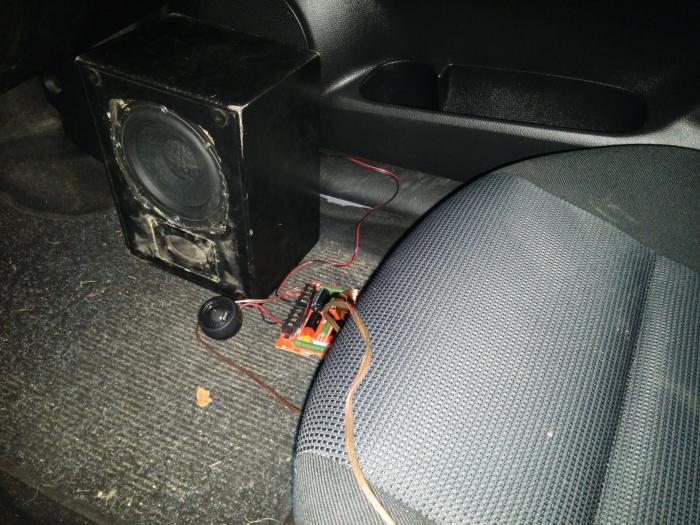

Inak prikladám foto ako som to skúsil.
Obrovsky velká zmena v kvalite basov a stredov. Až som mal od radosti slzy v očiach ako to zahralo.. :D
Nebiť kamaráda tak to ani neskúsim.
Prosím kdo máte skúsenosti alebo rady. Budem velmi vdacny.

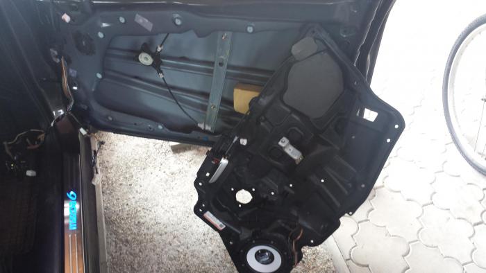

Staršie foto, ako sú robené tie dvere:

taa ozvucnica musi mat aj nejaku pevnost a hlavne miesto okolo magnetu... to je problem. Objem ako taky sa da nahnat...
o 20.10.2014, 08:35 | Pavel 528
presne tak,i takoveto obyc bedynky budou hrat skvele,ale udelas to ve dverich a bude to podstatne horsi...

A je teda lepšie to umiestniť pod tapacír, a nehnať to až do vnútra dverí?

Ale to Ti vobec nepomoze, kazde dvere su ine. Pokial nestavam zostavu na referencnu uroven, tak by som ozvucnice nerobil. A do dveri uz vobec nie. Ked, tak kickpanely, tam potom ide spravit aj normalny tvar ozvucnice.
Na bezny install poriadne vytlmit dvere a najst kombinaciu repro/zosik, ktora funguje.

Ja uvazujem ze vyrezem plast a vytvarujem do vnutra dverí ozvucnicu cca 10 litrov z laminatu, a necham to pod tapacirom. Myslis ze to nebude vadit ked to bude vo vlhkosti a vo vnutri dverí ak to ničomu nebude zavadzat?

Inak dvere mam riadne vytlmene, a aj uzavrete.. len stale je tam obrovsky objem, a nehra to vobec dobre. V porovnani s 9litrovou ozvucnicou.
