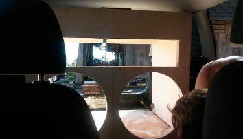

o 09.10.2014, 21:34 | ricardo
test port v vikend pokracuje dale test a pak bude lepsi port

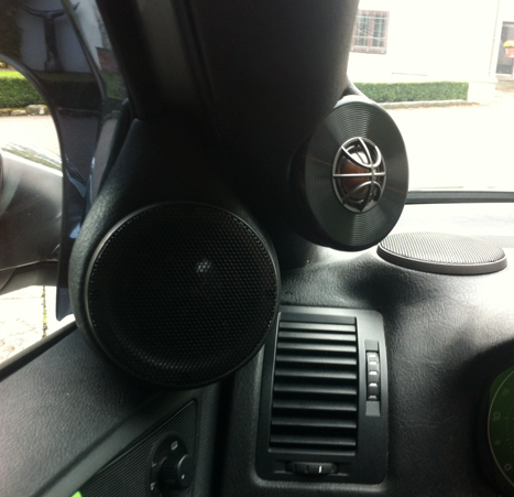

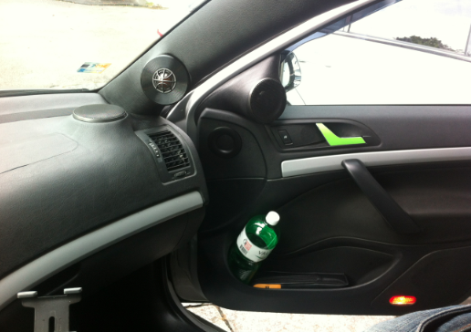

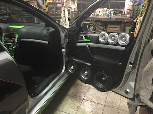

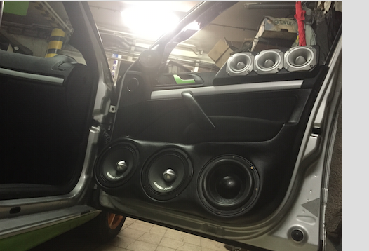

o 09.10.2014, 22:05 | Fonfy
naco su vpredu 2x stredy na kazdej strane ci sa mi to zda??? :-O

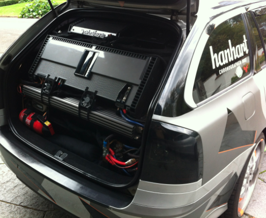

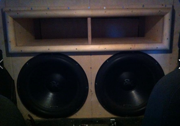

o 09.10.2014, 22:08 | ricardo

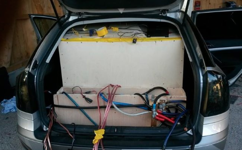

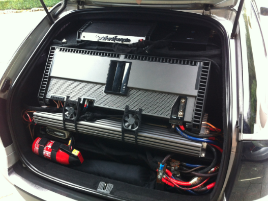

1x RF T4004
2x RF T15004
1x Cs k9s
1x Alpine Iva d800 plus prozi a rux
foto k příspěvku  od ricardo
o 09.10.2014, 22:14 | ricardo

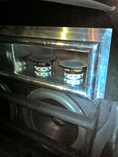

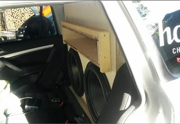

o 09.10.2014, 22:20 | ricardo

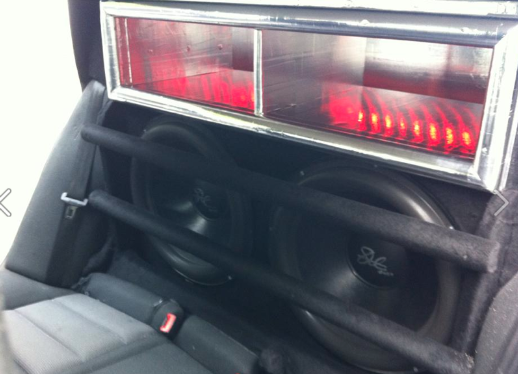

ano jsou dva stredi DLS ultimate tak to je..

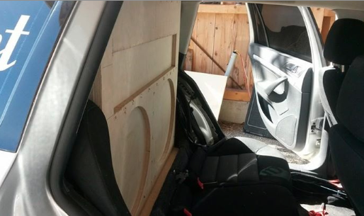

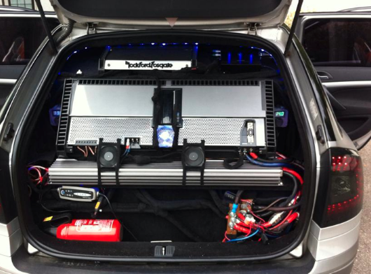

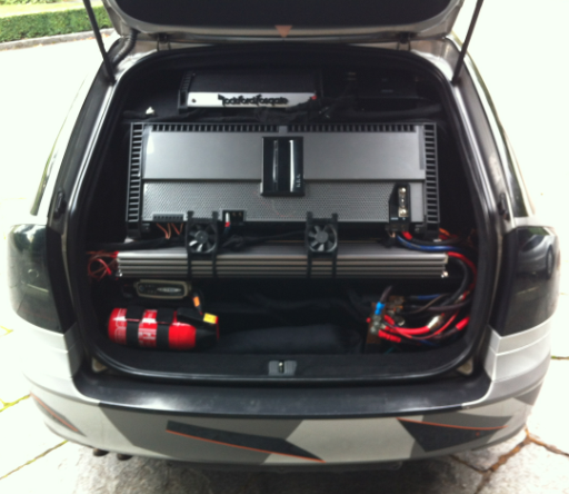

o 09.10.2014, 22:22 | ricardo | Upraveno: 2014-10-09 22:37:24

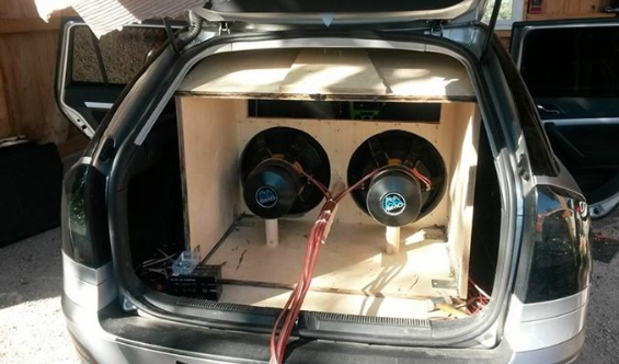

baterky jsou 5 x Hawker Hx300
bassreflex bedna, buk 21mm multiplex predni deska ale dvakrat
woofer dvakrat dual 0.7 ohm ascendent audio SMD 18" zapojeni na cactus k9s na 0.7 ohm
visky a stredi na RF T4004 zapojeni a
u dvere beyma dva kus na RF T15004

vysvetli mi niekto vyznam dvoch stredov? a este oba menice inak?
o 09.10.2014, 23:37 | rebel
Fonfy : nevim proč 2 středy ,ale myslim že psal že sq a tlak . A možná dva středy na vetší hluk k basákům

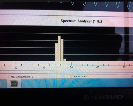

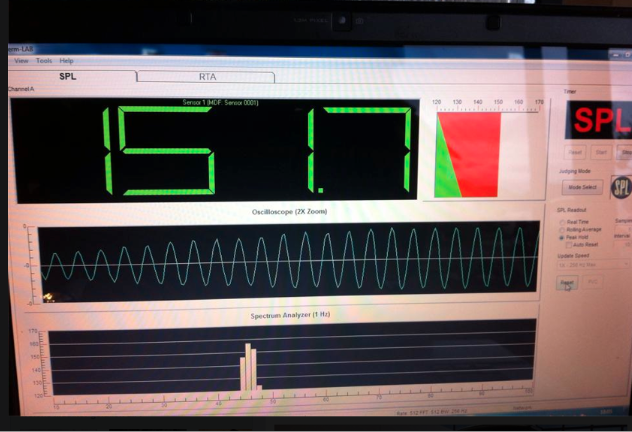

finally over 150db with these anti SPL bitches))))

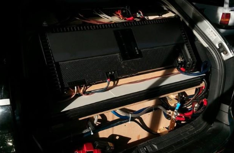

vcera sem koupil v usa pro kamos zesik jmenem
"Phoenix Gold The One" bombaaa((==husti
o 20.10.2014, 22:54 | ricardo
limitace serie na jenom 100kus na cely svet cislo 29
o 20.10.2014, 22:55 | ricardo
o 20.10.2014, 22:57 | ricardo
king of bass amps platina v prave 24kt zlato asi 5 gramm
made in usa no korea a asie jako vsech ostatne jakom na priklad moje cactus nebo spl dynamics zesik a dale

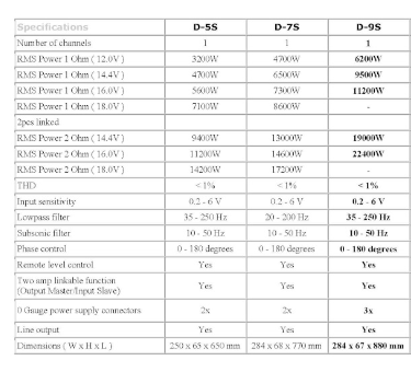

o 20.10.2014, 23:01 | ricardo
tady jsou moje spl dynamics D9s / jsou (stejni jako moje cactus k9s zesiky = (made in korea)

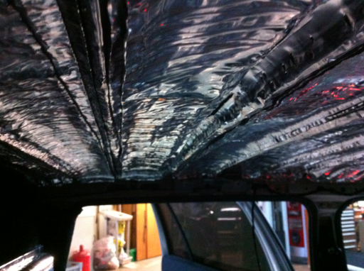

o 27.10.2014, 23:51 | ricardo | Upraveno: 2014-10-27 23:51:34

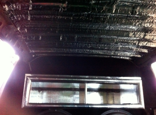

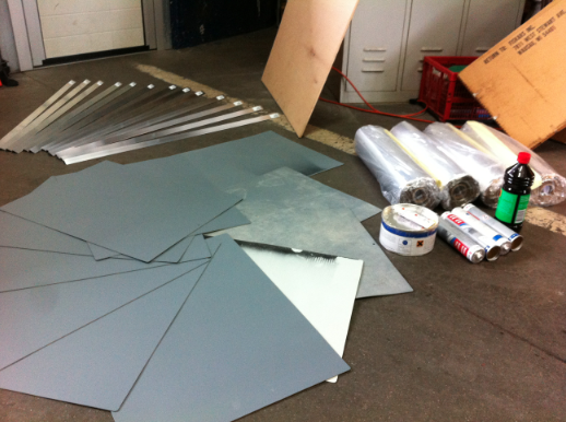

tlumeni strecha
o 27.10.2014, 23:52 | ricardo
11kus hlinik listy v L provil
az na konec 9 krat 2mm alubutyl na strecha (9 layers)
o 27.10.2014, 23:54 | ricardo
a quality test
o 27.10.2014, 23:55 | ricardo | Upraveno: 2014-10-27 23:55:57

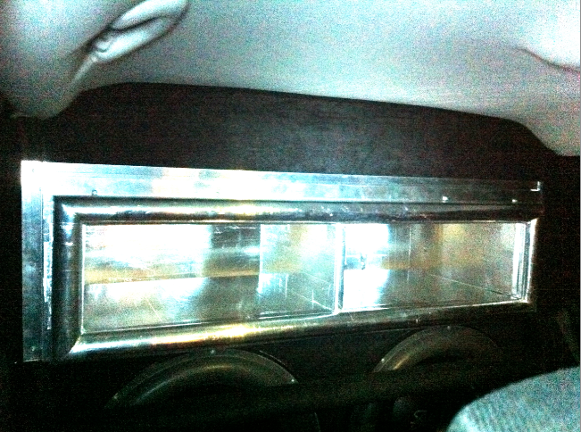

a zase strecha tapecirung zpatky
hlinik kolem port
o 27.10.2014, 23:56 | ricardo
hlinik i k spoje bedna i strecha
o 27.10.2014, 23:57 | ricardo | Upraveno: 2014-10-28 00:02:47
tlumeni strecha trval 8 hodin ja i kamos spolu
i zpet koberec pres lista hlinik na strecha zpoji bedna...

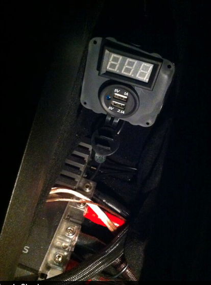

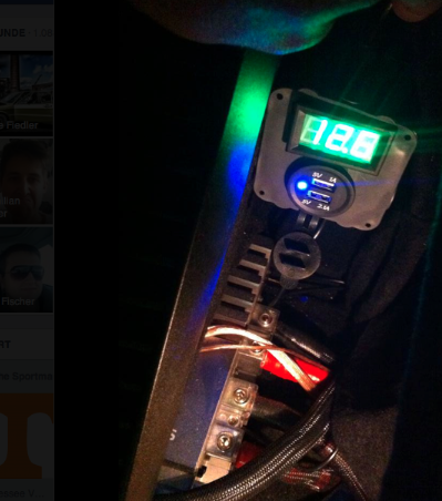

dvoje voltmeter novy dnes vecer prace

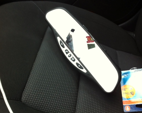

o 31.10.2014, 18:52 | ricardo
dnes na okruch praha lol....proste padal s bassu a rozbilo mi celni sklo odpadaval kus sklo kterej ma rozmer 2cmx0.8cm ted je to tam poskozeni.
o 31.10.2014, 18:54 | ricardo
o 31.10.2014, 18:55 | ricardo
uz ten srcadel tam ne vratim ,dik stejni ho ne potrebuju uz mam stena do zadu..

Jinak malá recenze jestli mohu kamo :
Moje shrnutí z poslechu :
Zatím tam schází kravál ze dveří ale bude upgrade :) tak pak to bude top
Jinak basáky neskutečný, nesmrdí a je jim jedno jaka jede frekvence ,tak to je super .Tlaku je tam dost mnoho lidí by tam nesedělo ani minutu
Zahraje to jak 30 tak i 50 hz
Středy 4 ks na palubce dobrý ,nevidím vtom problém
A auto zvenčí taky pěkný jako na fotkách a zesíky v kufru slušná nálož

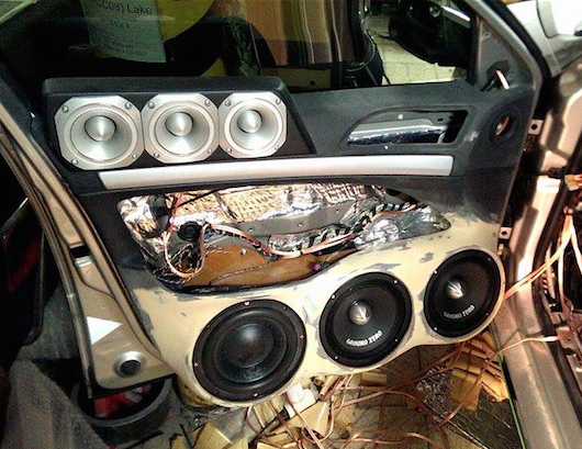

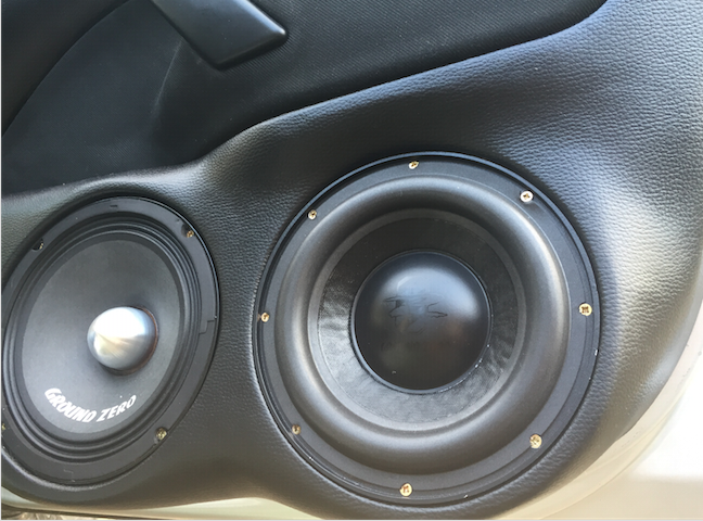

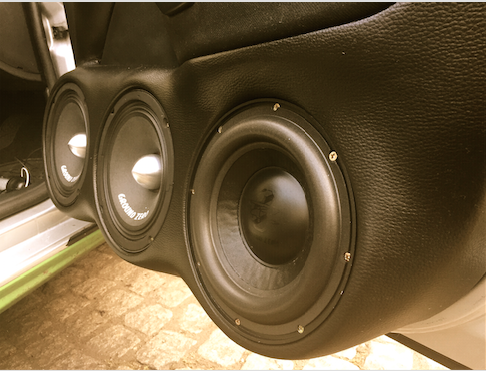

o 24.02.2015, 18:47 | XpajaX
Peckove ;-) jen ty sroubky (treba cerne) ale palec na horu

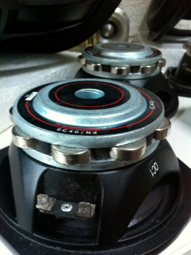

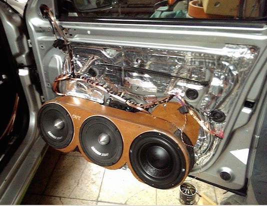

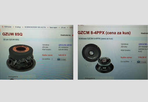

Ten treti to je ten GZ 8" ....?
o 24.02.2015, 19:27 | ricardo
jedna se o Ground Zero GZUW 8SQ 2x2ohm 8"Subwoofer
a o ... Ground Zero Competion Line Mid-Woofer taky 8"
o 24.02.2015, 19:34 | ricardo | Upraveno: 2015-02-24 19:36:33
Midrange jsou stejni jako maji Rebel a Flicek

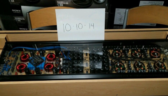

zesiky budu tenhle pristi tyden montovat
mosconi AS -200.4
trikrat mosconi AS -300.2 a jeden audison lrx 4.5
v kufr do zadu u zesilovac bude jeste 4x 16ki beyma neo a jeste dva supertweeter cp22

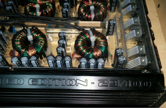

o 24.02.2015, 20:03 | ricardo | Upraveno: 2015-02-24 20:12:04
3novy zesiky pro moje dembus projekt jedna se Spl Dynamics D10s
o 24.02.2015, 20:03 | ricardo | Upraveno: 2015-02-24 20:09:33

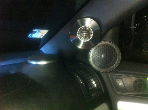

jeste bojim se trosku kdyz jestim s autem frontsystem je tak brutal velky ..hlavne tech 8" a tech supertweets ..musim se na novy sedadel zviknout.. no jo casem do bude normalne podcit.
To je stejni jako mit nove auticko.
Midrange 8" a supertweeter necham jenom behat pre demo na srazu ...jinak hraje 8" subwoofer
a DLS frontsystem kdyz sedim v auto... plus woofry do zadu zamorejmne dvakrat 18"
System 8" woofer a DLS frontsystem bude hrat pres alpine prozik zbytek na demo na zras jenom pres aktivna vyhibka
