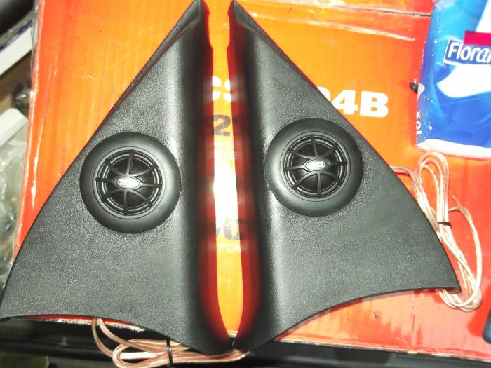

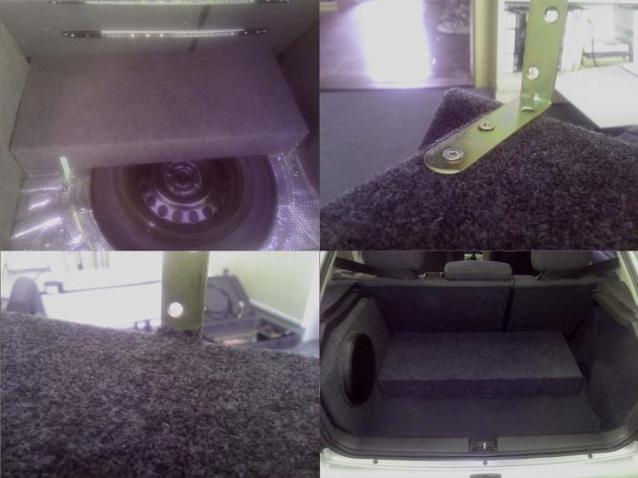

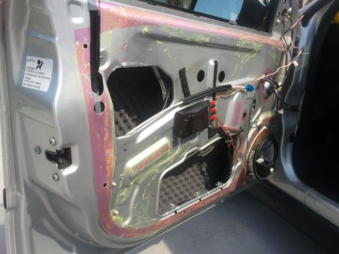

Tak som sa rozhodol že sem pridám aj ja svoju inšťaláciu
Moje auto je Opel Astra g
Ktoré som kopletne vytlmil dá sa povedať všetko čo sa dalo až na strechu ku ktorej som sa stále neodhodlal . Materiál som používal iba STP ... Bomb , Gold , silver , spl ... ale aj rôzne ANS peny , a syntetické rúno . Rca káble som použil AIV ktoré aj ostaly no hlavná žila napájania a reproduktorové káble som postupním upgradom pomenil s pseudo medených sinus live na ( neviem na kolko sa tomu dá veriť ale povie teda to čo výrobca ) medené OFC hollywood 50qmm . Prídavná kostra na baterku a iný drobný tuning ... Baterka naďalej ostáva Varta Silver
foto k příspěvku  od Respo
o 29.09.2014, 19:43 | Respo

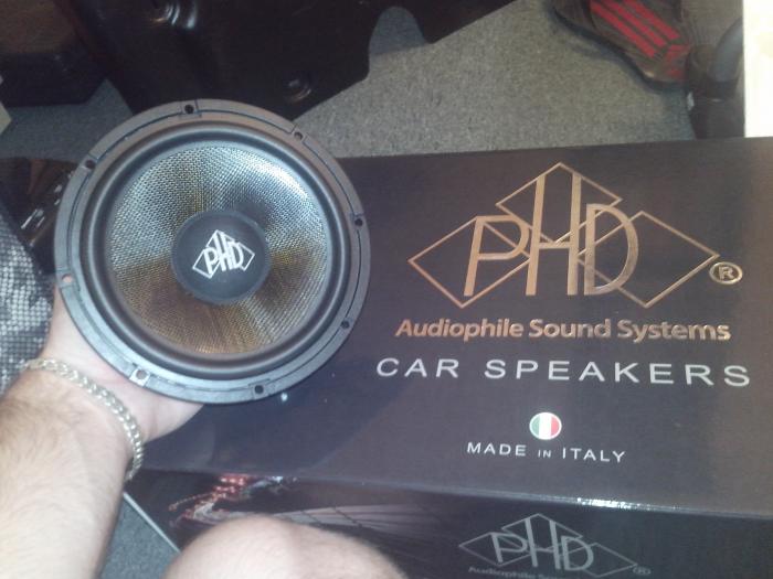

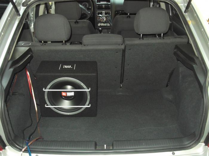

Moja úplne prvá zostava ktorú som do auta dal bola nasledovná :
Radio : JVC KD921BT
Predné repro : SPL Dynamics SD 6.1
Zosilňovač : Audison SRX3
Subwoofer : JBL CS1204B
Na prvý kontakt s audiom som s tým bol spokojný a niečo málo som sa priučil...

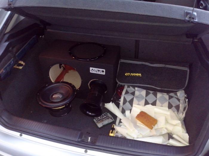

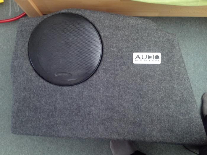

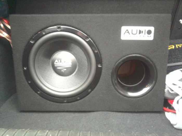

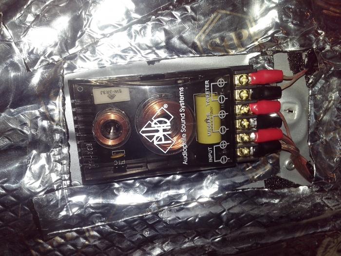

Túto zostavu som postupne obmieňal až som ju celú zmenil na terajšiu a teda
88RS2 , PHD FB 6.1 KIT PRO, Signat Rambo , Audio system hx sq 10

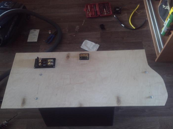

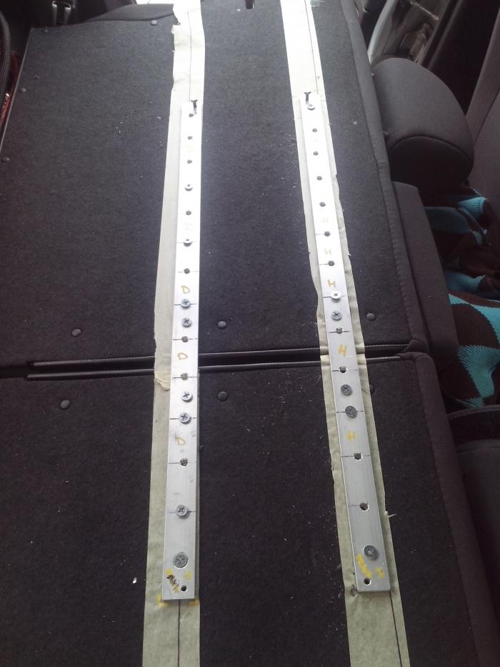

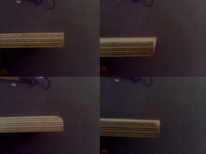

o 29.09.2014, 19:49 | Respo

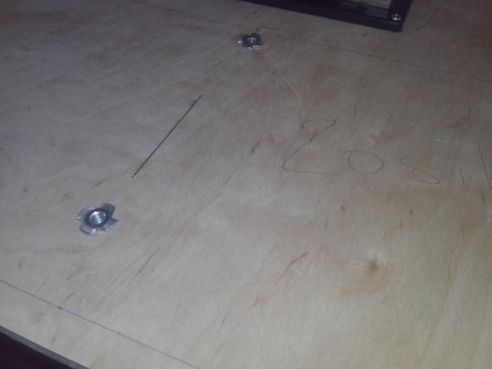

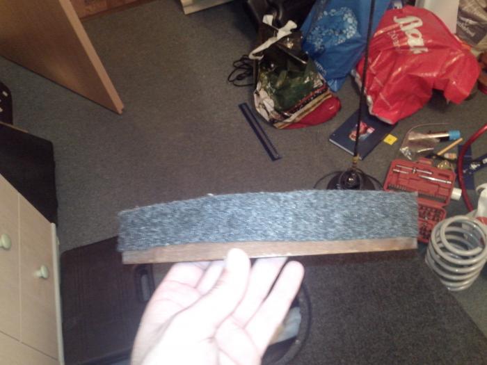

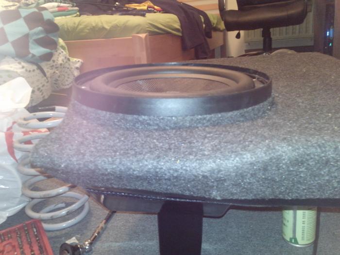

nakolko som tam nevedel vopchať tú moju velkú opachu tak som musel improvizovať a teda ho vytiahnuť von

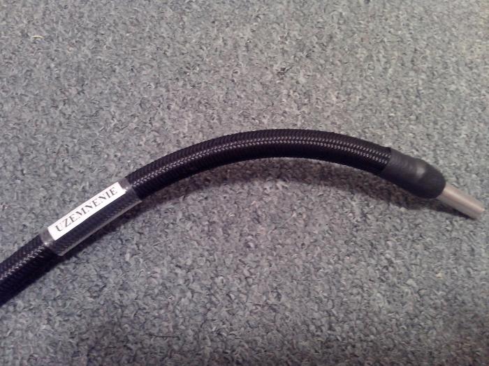

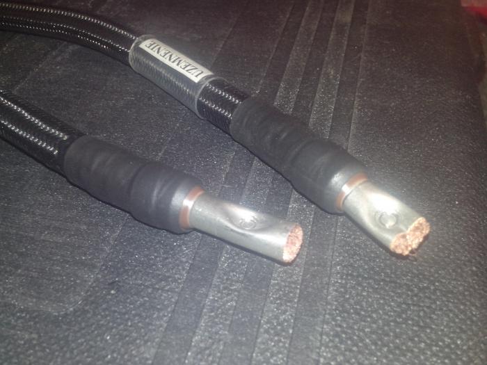

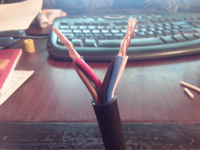

trochu som sa pohral s káblam

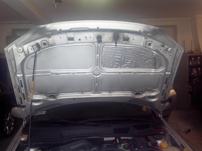

o 29.09.2014, 19:52 | Respo

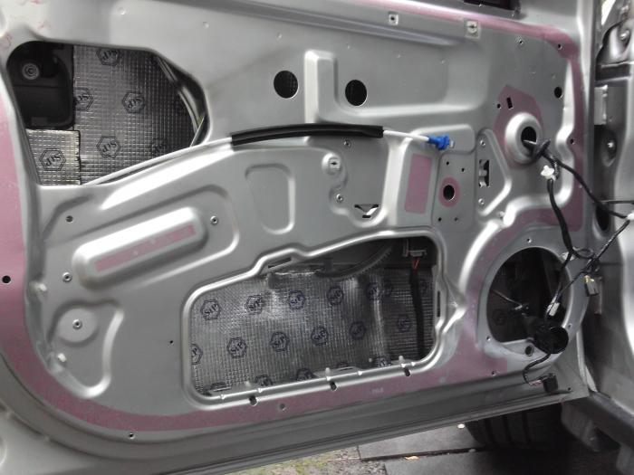

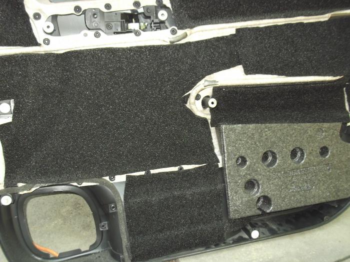

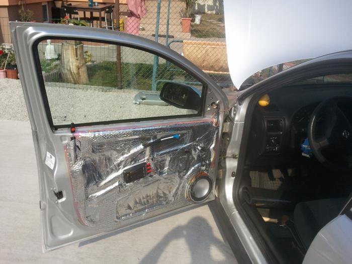

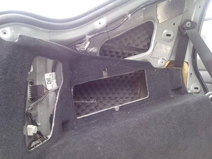

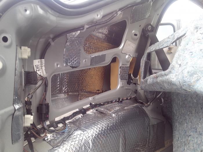

tlmil som aj kapotu

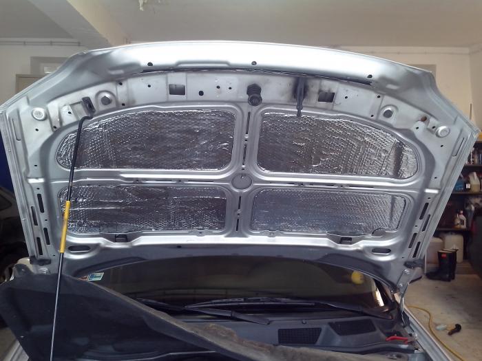

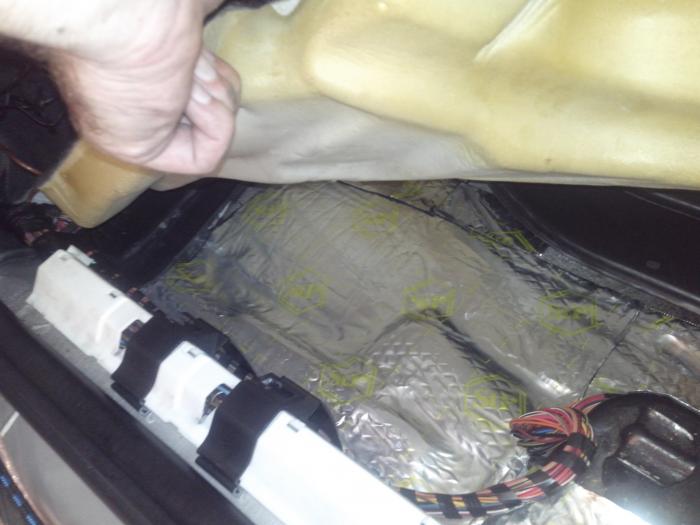

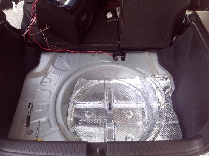

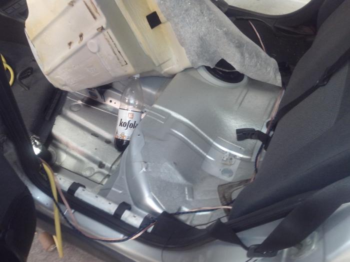

podlahu

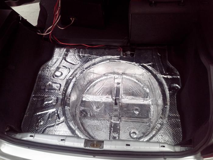

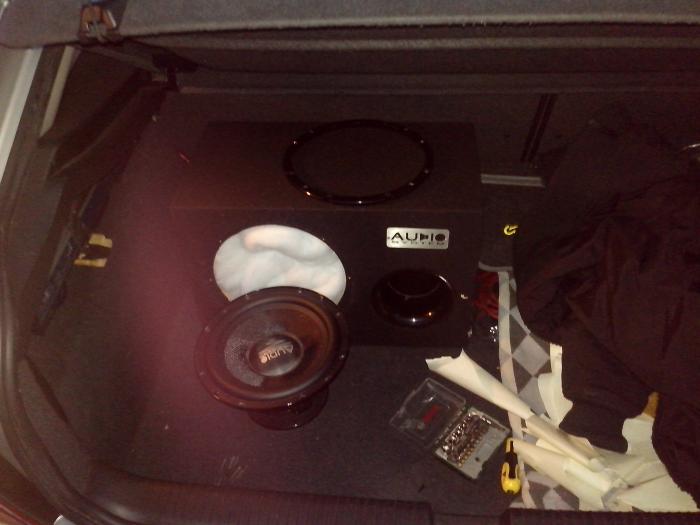

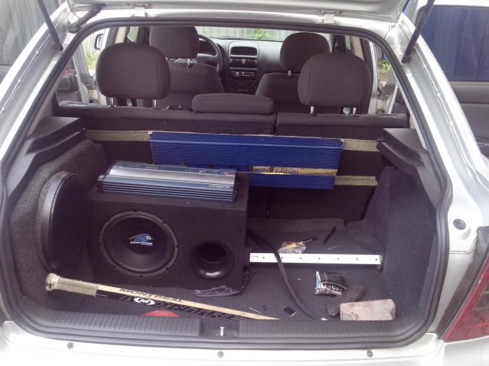

komplet kufor
o 29.09.2014, 19:53 | Respo

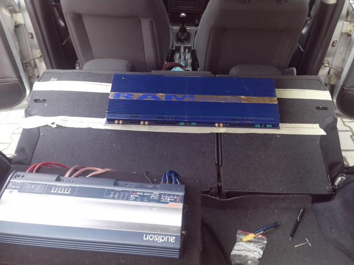

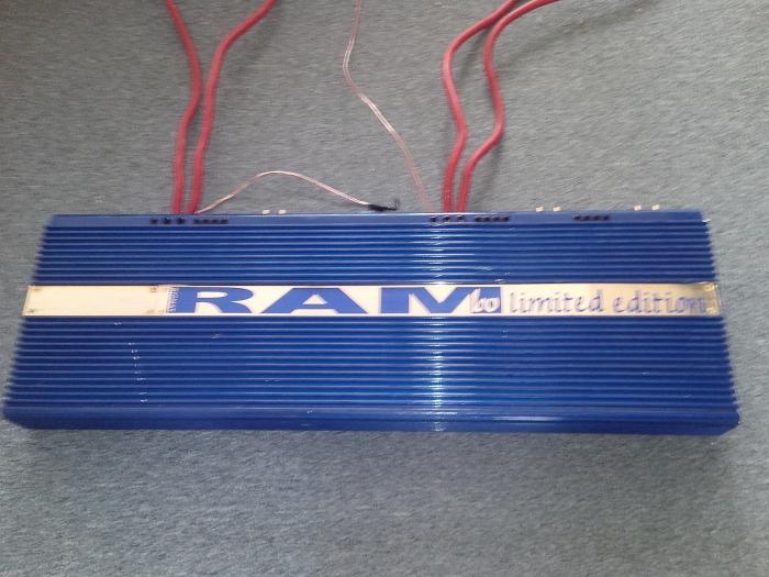

o 29.09.2014, 19:54 | Respo

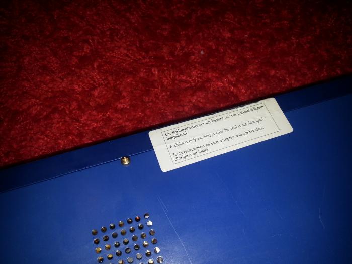

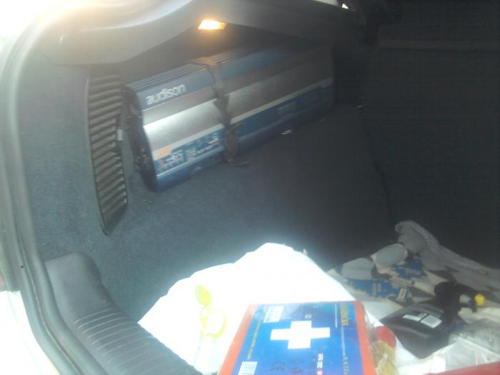

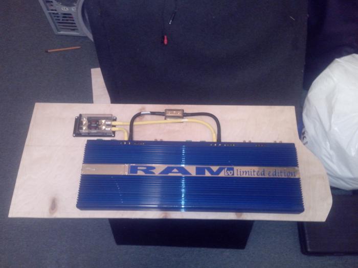

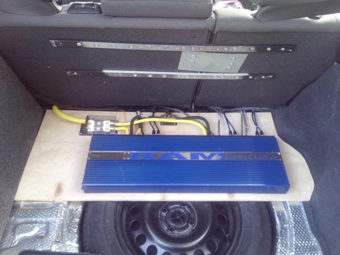

nový zosik
ktorý potreboval trochu lásky

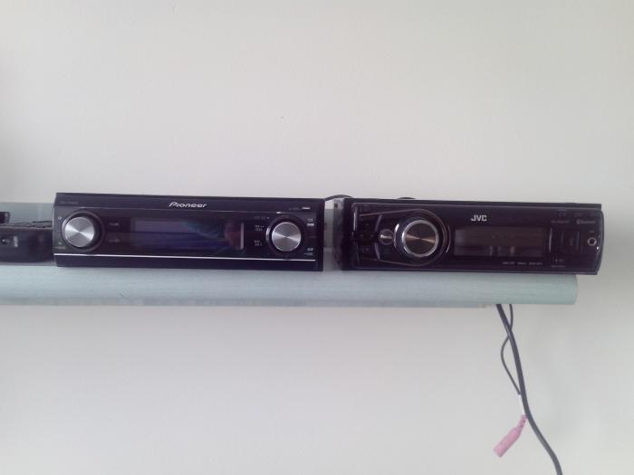

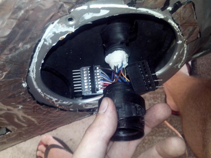

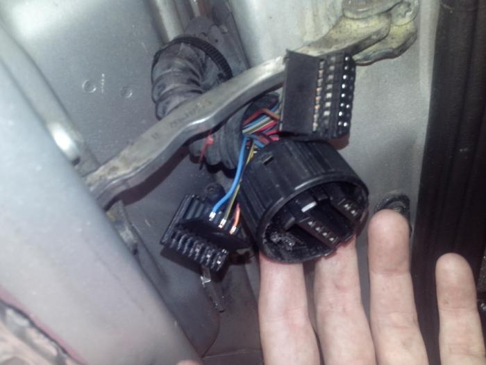

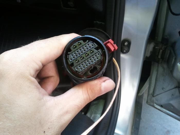

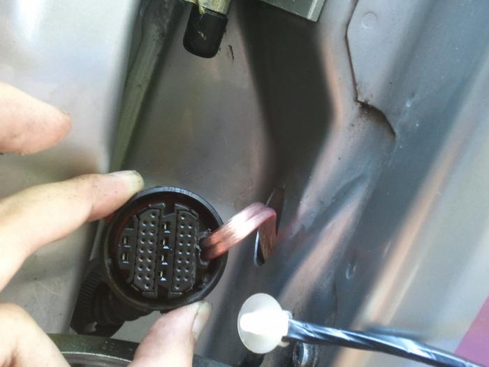

o 29.09.2014, 19:56 | Respo

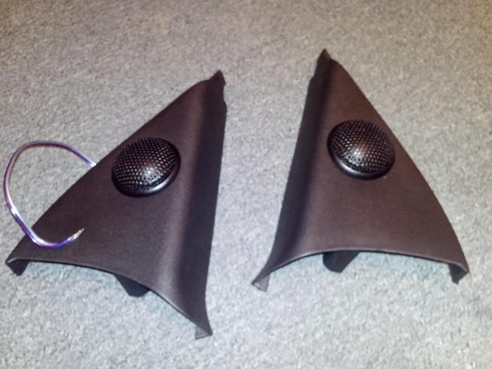

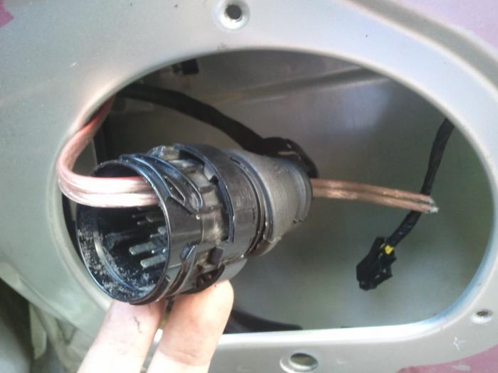

keďže som prešiel následne po kúpe PIO na activ tak som prerábal znovu kabeláž na repro

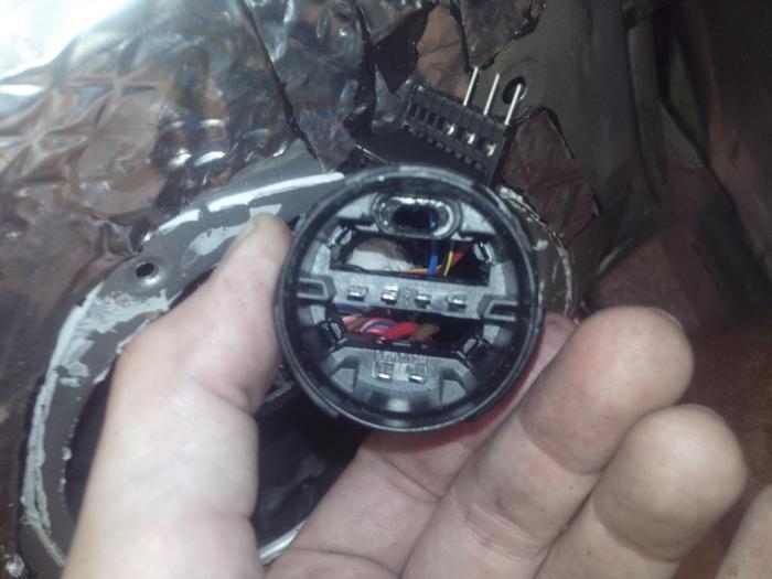

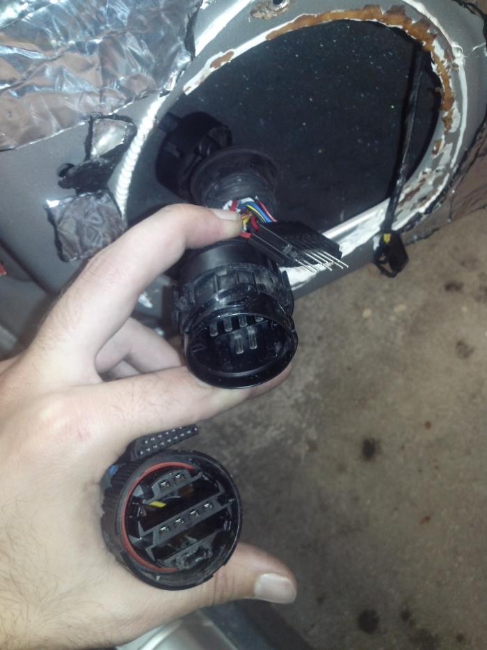

o 29.09.2014, 19:57 | Respo
povyberal som pini a nasukal ich do jedného a tým mi vznikol priestor na prestrčenie káblov :) ktoré som však zabudol odfotit :D ale jedná sa o dvojlinku v izolácií 2x2.5mm sommer cable SC MERIDIAN SP225

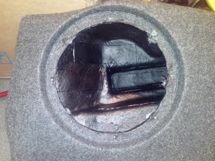

ale už teraz sa teším na ďalšiu sezónu :) dovtedy by som ešte rád vela poladil a prípadne nasmeroval výškové repro ( prípadne ich vymenil za lepšie ) a prerobil dverné tapacíre aby som repro vysunul viac von ... a možno pošpekulovať či spraviť bassreflex na woofer alebo to nechať tak ako to je :)

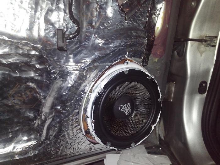

o 29.09.2014, 20:03 | TommyDS | Upraveno: 2014-09-29 20:04:54
Pekne :) Kto robil vymenu kapikov? Pomohlo to? Predne kompa si scim obtieral - zda sa mi dobre ze je to silikon??? :(
o 29.09.2014, 20:35 | Respo | Upraveno: 2014-09-29 20:40:13
siggi vymieňal :) a som mu neskutočne za to vďačný !!! týmto mu tiež chcem zároveň VELMI POĎAKOVAŤ.
A áno pomohlo to :) no teraz to chce vela ladenia :D ... a áno krúžky som podlepil silikonom aby ani náhodou neprefúkli ... nejedná sa o silikón na sanitu ... nehrdzavie ... Prečo ? niečo zlé ?
o 29.09.2014, 20:41 | TommyDS
no silikon ked takpovediac vytvrdzuje, tak uvolnuje vypary kyseliny octovej, co gumene zavesy reprakov nemaju velmi rady ...
Som rad ze ta vymena pomohla, predpokladal som ze chyba moze byt aj v tom ;)

o 30.09.2014, 19:48 | Seat Power
ten jehlickovy molitan ve dveřích nebude urco delat dobrotu a prelepeni tech kabelu k vyhybkam tlumenim taky nebude pro pripadnou obmenu kabelu moc idealni a to tlumeni z kapoty ti casem urcite sleze,aspon sem to videl uz na 3 autech.
Ale jako první instalace moc hezky!
o 30.09.2014, 20:01 | cr500
pekna prace zal opel se neozvucuje moc dobre jen tak dal
o 30.09.2014, 21:35 | Fonfy
ja mam tlmenie na kapote (fabia - stp silver) uz 15 mesiacov a pohoda drzi to paradne :)
o 30.09.2014, 21:38 | Respo
tlmenie drží stále dobre ...
Táto Ans pena vo dverách nerobí žiaden problém nakolko nesaje vodu
Nedávno som menil kabeláž na activ a nerobilo mi to žiaden problém ... tenký kábel ktorý išiel k výškovému repro som tam jednoducho nechal :D ostatné som mal spravené tak aby som ich pekne vedel dať preč :)

základna pre zosik už konečne aj nejak vyzerá :)
ešte narezať steny , spraviť poklop . trochu obrúsiť nerovnosti a očalúniť :)

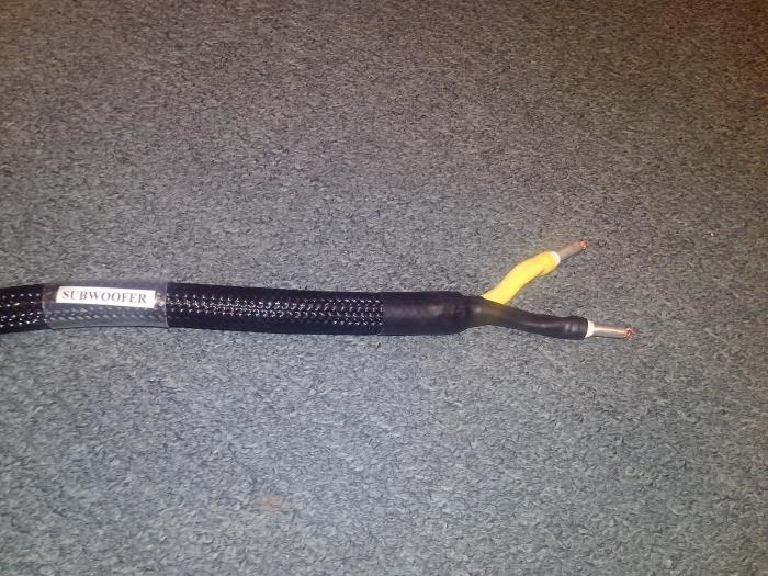

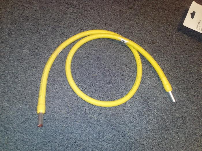

o 24.10.2014, 14:25 | Respo
musel som aj pomeniť umiestnenie terminálov tak som znovu robil káble ... ( to ma na celej inštalácií najviac baví :D )

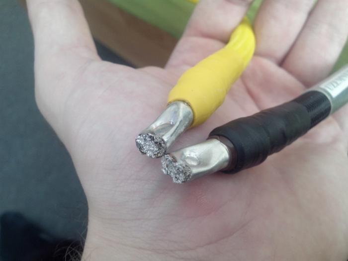

o 24.10.2014, 14:25 | Respo | Upraveno: 2014-10-24 14:31:01
Po stlačený ešte nakrmiť cínom

o 26.10.2014, 21:46 | Respo
o 26.10.2014, 21:47 | Respo
tak dneska som ho hodil do auta :) pasuje parádne :) takže už to iba dokončiť a očalúniť samozrejme

o 08.03.2015, 00:11 | Respo

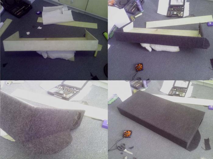

vrchná doska ... trošku som sa pohral nech to neni taká klasická krabica

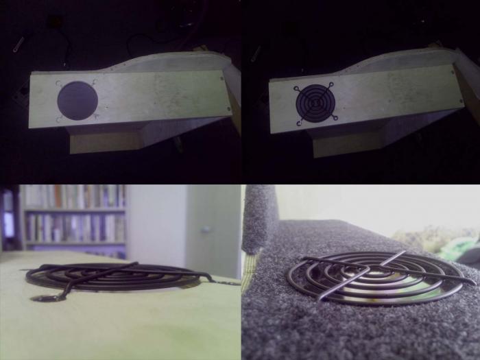

o 08.03.2015, 00:12 | Respo
aj na ventilátor som myslel

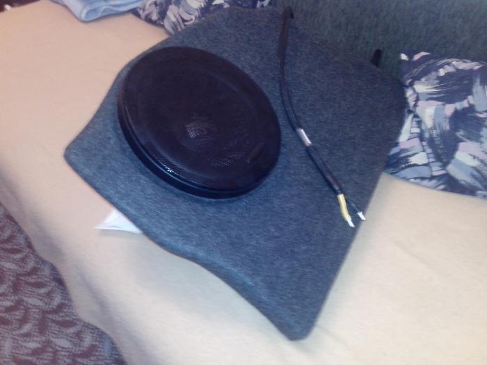

čalunenie
finalne uloženie do kufra
