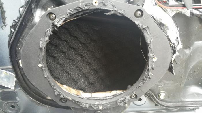

o 21.09.2014, 11:43 | Duri168
tlmiacim materialom.
foto k příspěvku  od Duri168
o 21.09.2014, 12:25 | Směty
Pod tím molitanem máš něco?
o 21.09.2014, 22:43 | Duri168
jj stp gold. Ale stale sa mi ten bas zda byt slaby. stale mam asi velky objem :/

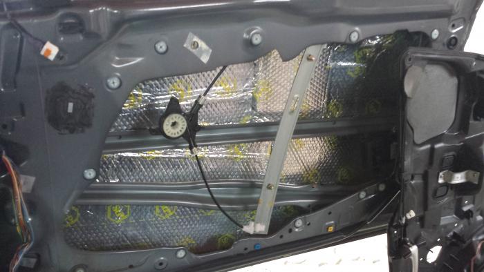

o 21.09.2014, 22:53 | Duri168
Ukážka z tlmenia.

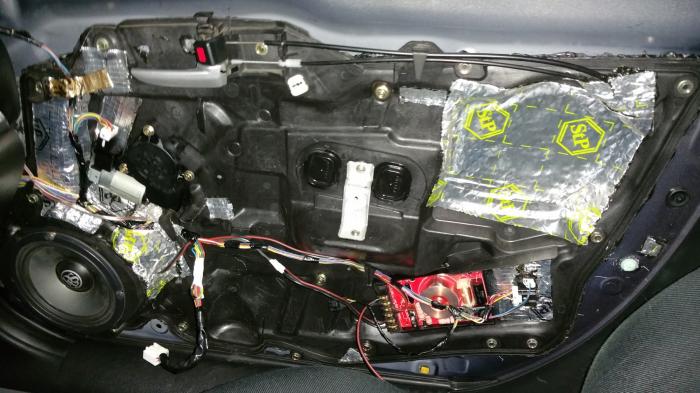

Nie, je na tom dieli medzi vonkajším plechom a tapacírom. To čo uzatvára ozvučnicu. Inak je to plastový diel spevnený z vnútra bituménom. Plus tapacír ma na sebe takú pohlcovaciu samolepiacu penu od gladenu.
Tieto úchyty som kúpil:
Ten tapacír tam vôbec nedržal, a cez tie diery utekalo vela tlaku, čo sa opieral potom následne o tapec.

o 29.10.2015, 21:32 | Duri168
Vidím že foto sa dobre nenahralo..
o 30.10.2015, 00:10 | noclue
no uprimne, repro moze zahrat len tak ako je namontovane, cize z hentoho plastu... hmmm
nevies tam dat normalne kruzky (V4A, Alu, MPX, MDF) a poriadne ich chytit o dvere?
lebo takto to vyzera, ze sa repro nema o co opriet

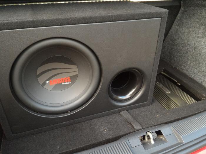

o 30.10.2015, 11:07 | Duri168 | Upraveno: 2015-10-30 11:12:59
Neboj, mám tam MDF krúžky, a medzi spoje dávam alubutyl ale bez fólie. :)
Inak uvažujem teraz ešte nad subwooferom.
Mám DSP Audison BitTen, ale chcem skorej niečo skladnejšie, a max do 100€.
Nechcem už dotoho cpať veľa peňazí :D
alebo
Zosík bude Sinuslive a1500.
Viem že čím menšia membrána tak tým rýchlejší bass a hlavne presnejší, ale ide mi aj trošku o tlak. :)
