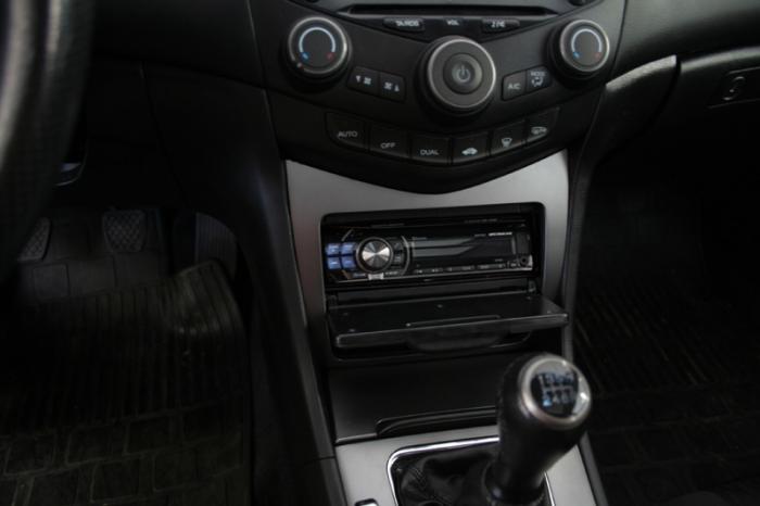

o 26.09.2014, 13:29 | Chris
zbytocne vyhodene peniaze, ked mozes namontovat dedikovane radio,
ja to mam takto.

o 26.09.2014, 14:29 | Petura
Chris: můžeš dát prosím víc fotek jak vypadá originální rádio, když se nepoužívá (co svítí na displeji)? ovládání z volantu funguje?

o 26.09.2014, 15:14 | Chris
- foto mozem spravit, ale to radio sa pouziva len ako ovladanie klimy/kuranie. Radio nezapinam a je nezavisle od ovladania klimy. (neni zapojena antena a zapojene repro len v zadnych dverach - origo)
- nefunguje, ale je na to kopec interfacov na prepojenie, pasuje aj z Acura TSX co je to iste auto, lne pre US
zvuk Alpiny vs. originalní rádio?
- neviem porovnat, pretoze auto som uz tak kupil, predosly majitel to dal montovat do firmy.
- z alpiny ide na 4k, v plate ovaly, sub v rezerve, predne repro na radio, ale hraju slabo
kde jsi koupil ten rámeček na rádio? [ Link ]
- vid vyssie, ale daj si pozor s akou vybavou kupis, lb maju rozdielne dvierka. (comfort, sport, executive)
aké je podsvícení ovlačů v accordu? mám dvě Alpiny 9880 a 9882 (zelené + oranžové vs. červené a modré)
- bielo/cervene zavisi ci mas predFL or FL.
Ale je to prakticky jedno, lb zaklapnes dvierka a nestaras, takisto netreba odnimat panel, lb nikto nevie, ze je tam radio.
K radiu pripojis usb, ipod, CD a hraje celkom slusne.
