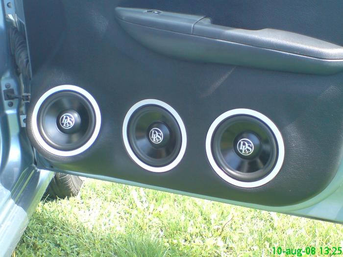

Nech sa ti paci - doorboard pre Fabia I by Iltrade
foto k příspěvku  od TommyDS

Moc pěkné, asi kluci šikovní :)

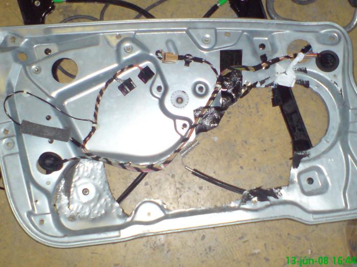

o 17.09.2014, 11:26 | macumoto
foto k příspěvku  od macumoto

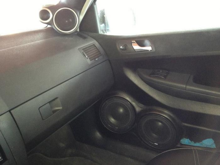

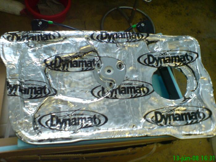

o 17.09.2014, 11:27 | macumoto
to som sa sekol dve foto rovnaké

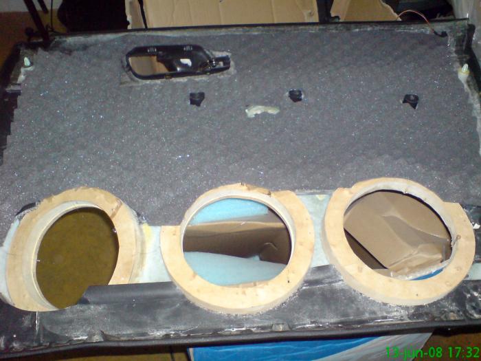

o 17.09.2014, 11:28 | macumoto

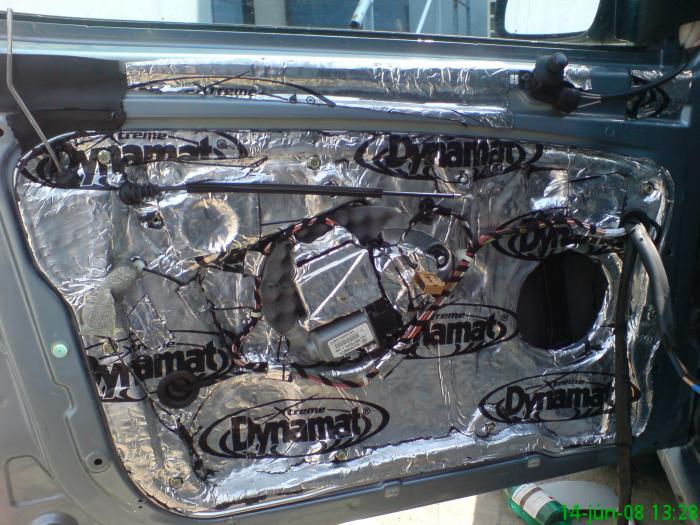

o 17.09.2014, 11:37 | macumoto
tak ako skoki píše: vo fábii by si musel urobiť komplet nové dvere z lamina aby ti vošli dve repra, tak ako ja. Teraz mám 206 peugeot s dvoma stredobasmi a je to opticky pekné ale naladiť sa to dá len ťažko.Vlastná skúsenosť. Daj iba jeden a daj mu poriadne W,.
