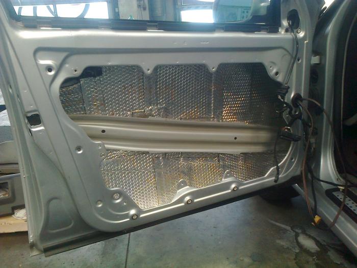

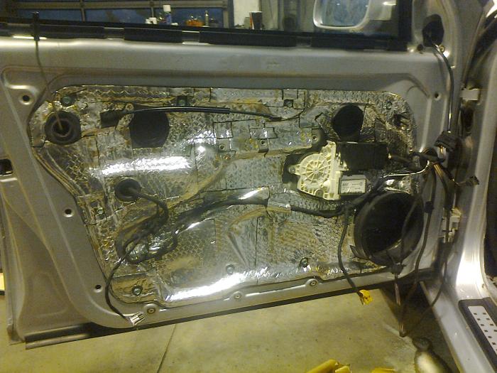

o 09.09.2014, 19:55 | Jezaa
Vytlumení vnitřní strany
foto k příspěvku  od Jezaa

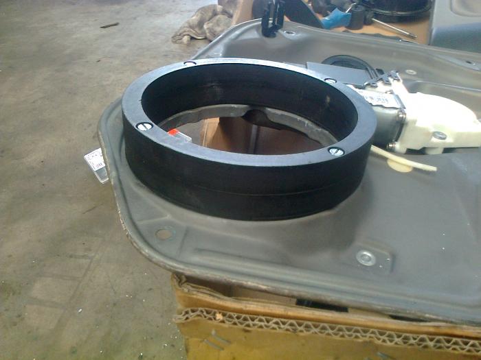

o 09.09.2014, 19:56 | Jezaa
Přidělaná podložka
o 09.09.2014, 19:59 | Jezaa
Vytlumení stahovačky

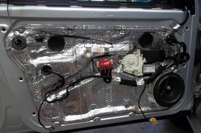

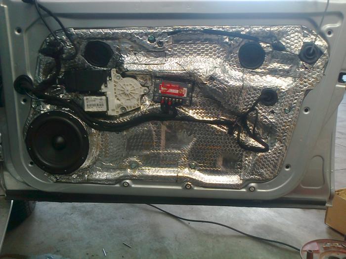

o 09.09.2014, 20:00 | Jezaa
Kompletní dveře levé
o 09.09.2014, 20:02 | Jezaa
a pravé

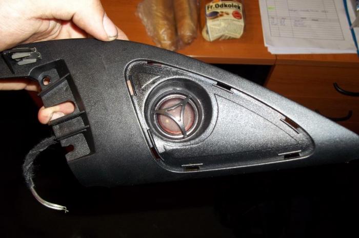

Detail výškáče

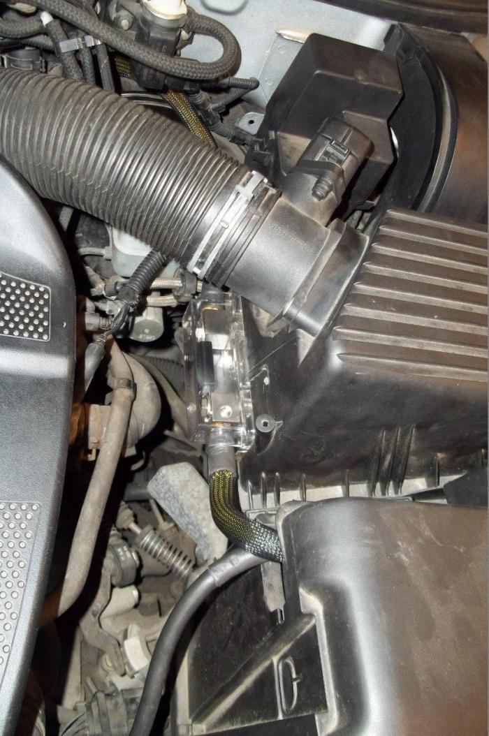

o 09.09.2014, 20:04 | Jezaa
Napájecí kabeláž

o 09.09.2014, 20:04 | kubiik
dvere hezky, ale neprwmyslel jsi o smerovani vysek?

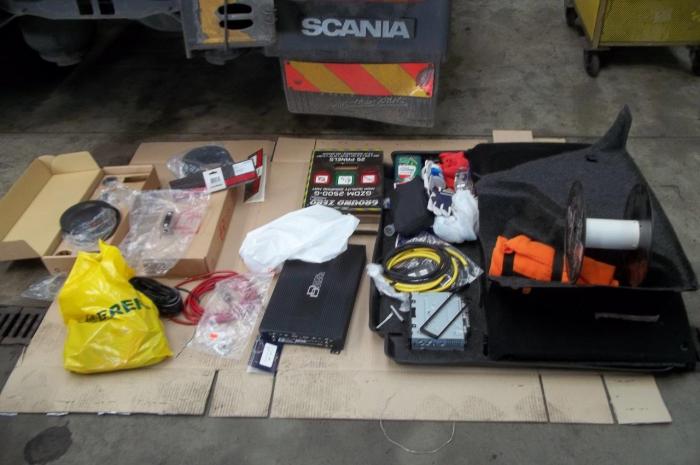

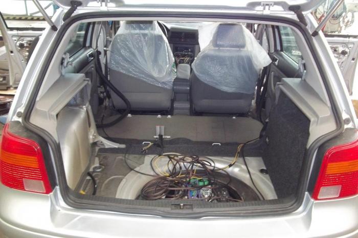

o 09.09.2014, 20:05 | Jezaa
Kufr v průběhu montáže

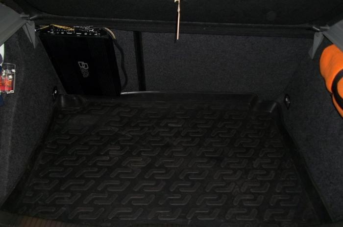

o 09.09.2014, 20:07 | Jezaa
a finální verze
o 09.09.2014, 20:09 | Jezaa
kubiik: děkuji, o směřování výšek jsme přemýšleli ale z důvodu zachování originálního vzhledu k němu nedošlo

o 12.09.2014, 07:53 | Toxxx
Jezaa: Určite tieto výšky nasmeruj. Možeš ich nechať v trojuholníčkoch ale trochu trochu laminátu neuškodí ;) Inak kompa su dosť dobré. Počul som ich v G4,Fabii a Astra Twin top v ktorej mali neskutočný objem koli veľkosti dverí. Sa mi zdá že čim ich dáš do vačšieho objemu dverí tým je to lepšie. Pekne urobené dvere:) Časom bude aj dvojita podlaha predpokladám kde schováš zosiky a na ňu posadíš 2x12 od DD :)
