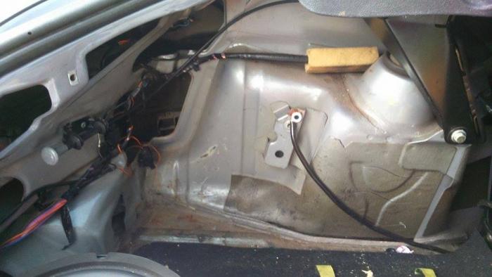

Prosím o radu chtěl by jsem udělat vestavěnou ozvučnici do ford puma z čeho to mám udělat ? přikládám fotku místa kam by jsem jí chtěl vestavět. Děkuji za pomoc

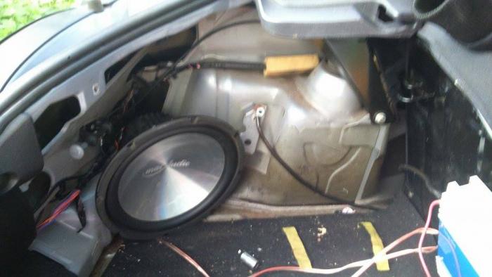

Tady jr fotka se subwooferem

kombinacia Laminat + MDF ... co je to za basak? 10 ci 12 palec? Pokial 12 palec, rataj s objemom 30-35 litrov minimum pre uzatvorenku ...
o 07.09.2014, 20:44 | rebel
Pokud umíš s laminátem tak laminát pokud ne tak jedine to nejak nařezat z prkenek a poslepovat to a udělat uzavřenku
o 08.09.2014, 04:08 | 14kapr88
něco jsem o tom četl ale jde mi o to jestli to nezmění kvalitu zvuku oprati dřevu ?
o 08.09.2014, 07:53 | Milhauzz
Když je lamino udělaný dobře, tak se nic nemění - ozvučnice jako ozvučnice. Pokud bys ale chtěl řešit kvalitu, dej tady ten stříbrnej tácek na příbory pryč a pořiď nějakej lepší woofer.
o 08.09.2014, 10:48 | rebel
Jako Milhauzz
Má pravdu
