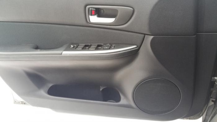

Inak môže robiť útlm aj keď mám takto tapec?
Skúšal som DLS nastaviť od 30hz, a celkom pekne ťahajú od spodu. Len ten kopák.. :/
Je to také nemastné, neslané.
Môže to mať za následok aj zosík? Hrajem v pasíve na Nakamichi PA2100.
o 03.01.2016, 11:10 | Duri168

o 03.01.2016, 13:46 | noclue
Duri: 30Hz na reprak s Fs 50-55Hz, naozaj?
prosim definuj " celkom pekne ťahajú od spodu"
tapaciry to brzdia, o tom hadam nemusime pisat

Inak na fotke, ked si vsimnete mriezkovanie na tapacire v otvore na repro, je vidiet ze povodne tam boli 6x8 repraky v originale.
o 03.01.2016, 20:50 | noclue
definuj mi prosim udernejsie a co na to treba a skus pouzit fyzikalne veliciny
ja pod pojmom hifi rozumiem presnu reprodukciu toho, co je na CD(etc...) bez zmien signalu az po ucho.
cize dobry kick je rychly s adekvatnym objemom pricom objem sa da dohnat eq, rychlost nie.
8" vo dverach bude robit vacsi bordel, ale tie dvere sa budu viac vlnit, tym padom tam bude kopec dozvukov a problemov...
Vsetky clanky retazca zvuk zhorsuju, otazka je o kolko..

Jj viem. Dal som to teraz na 60hz, ale strasne ma laka to dat na 50hz lebo to hra viac od spodu. Teraz bez toho subwoofera je to take prazdne na spodu.
Ale ta scena je uzasna :)
Na 12db strmost musim otocit polaritu na stredobasoch ci na vyskach?
Nechcem to davat na 24db/oct lebo je to akokeby neucelene.. neprirodzeny rozdiel medzi menicami..
o 06.01.2016, 20:36 | noclue
polarita je zavisla od vzdialenosti... takto sa to neda povedat, co ked to budes mat otocene o 95° vlavo a -120 vpravo? Nesedis symetricky v strede, takze tak nejak to bude...
v kazdom pripade skus pojednom pootacat
o 06.01.2016, 21:54 | Duri168
Dik. Zajtra budem laborovať.
Ale nemyslel som si ze je to take tazke.. Existuje daky mikrofon a program, aby som videl frekvencnu krivku? Pozeral som cele forum a nic.. Program si zozeniem, to je minimum lebo som ajtak.. :) ale ten mikrak..
Alebo niekto v okoli kdo ma taketo zariadenie? Pls piste popripade mail :)
o 16.01.2016, 10:06 | Duri168
Z nicoho nic mi zacali blikat svetla podla hudby a pocujem aj otacky motoru v repro.
Mate niekto nejaku radu?
o 17.01.2016, 04:54 | Fonfy
blinkanie svetiel = zla kostra, pripadne zla baterka, pripadne zly alternator
otacky motora = zle vedenia kablov alebo zle signalove kable, pripadne poistka na rca pri pio radiach, alebo pretrhnute kable
o 17.01.2016, 06:22 | Davados | Upraveno: 2016-01-17 06:22:57
Slyšet alternátor může způsobovat i slabá kostra.Sám to tak mám,když sme zkušebně natáhli/y i - od baterky k zesilovači tak pískání přestalo
o 17.01.2016, 16:01 | Duri168
Takze prekostril som...
A blikanie svetiel pri vyssej hlasitosti zmizlo.
A zvukovy prejav??
Dvere hraju uplne inak. A ten kopak je uzasny :))
Nechcelo sa mi ani vystupit z auta :)
Doplatil som na zaciatocnicku chybu.
o 17.01.2016, 18:25 | Davados
Nakonec bude mit spatnou kostru i rádce Fonfy :D
o 17.01.2016, 18:31 | Duri168
Inak urcite ziaden zosik nemal taku kontrolu nad repro nakolko nemal stabilne napajanie.
Stredobase mali dost velku vychylku pri vyssej hlasitosti, a teraz sa tolko nehybu a hraju udernejsie.
Cudoval som sa, ze dvere mam ako beton, a uder ziadny.
Ukostrene som to mal o drziak sedacky, ale drziak nebol poriadne ukostreny ku kostre auta.
Dal som kostru priamo na plech a poriadne ocistil povrch.
