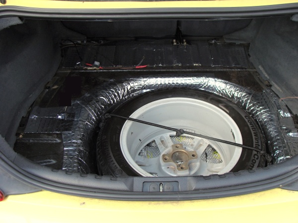

o 29.08.2014, 11:34 | hifim@ni@k | Upraveno: 2014-08-29 11:35:42
Začal jsem kufrem, protože to bylo nejjednošší. Ještě tam byly zbytky naprosto nefunkčního Tecsoundu (jo, ty začátky). Takže odstranit, odmastit a umýt, to tu každý dobře zná. Válelo se mi tu velké balení SilentCoatu a také nějaké STP Gold a bylo načase se toho zbavit. Tam kde bylo původní tlumení na bázi bitumenu jsem ho nechal, protože v kufru nebudou žádné měniče. Takže první vrstva pro omezení vibrací plechu je hotová.

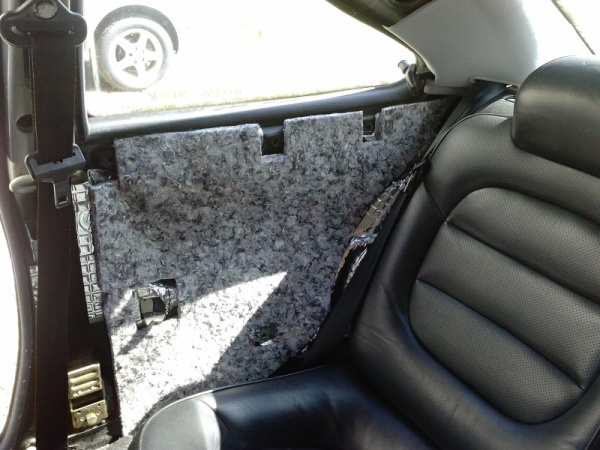

o 29.08.2014, 11:41 | hifim@ni@k

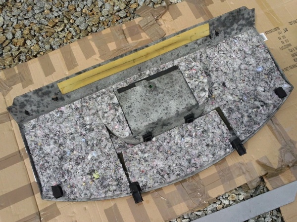

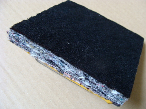

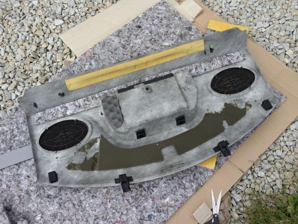

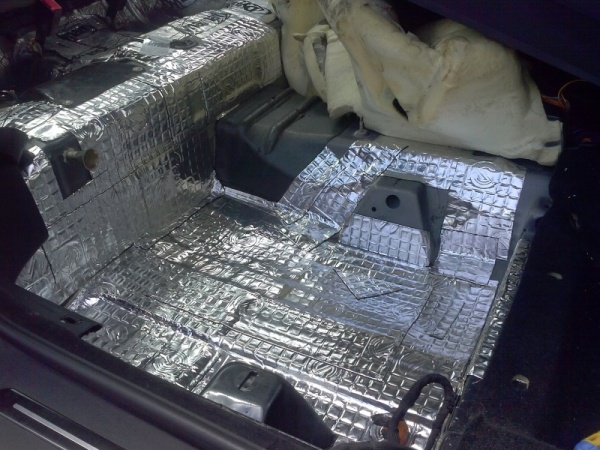

Druhá vrstva, odhlučnění. Tzv uhlíkový molitan šel z celého auta, protože prostě nefunguje, nebo minimálně ne v tloušťce nějakých 20mm. Druhá vrstva by měla přeměnit zvukovou vlnu v teplo, proto jsem hledal něco hutnějšího co funguje. Vítězem je Cartago 15S...
foto k příspěvku  od hifim@ni@k

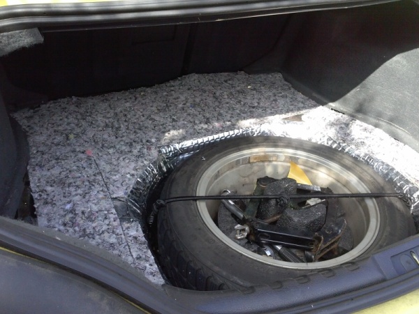

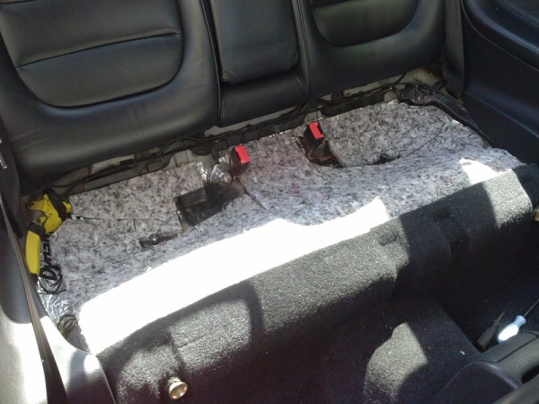

o 29.08.2014, 11:42 | hifim@ni@k
Zde již nalepený jako druhá vrstva na butylu...
o 29.08.2014, 11:43 | hifim@ni@k

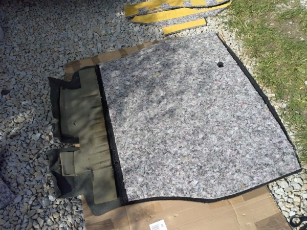

Pro mé potřeby je v kufru místa dost, takže druhá vrstva zespodu na koberec...

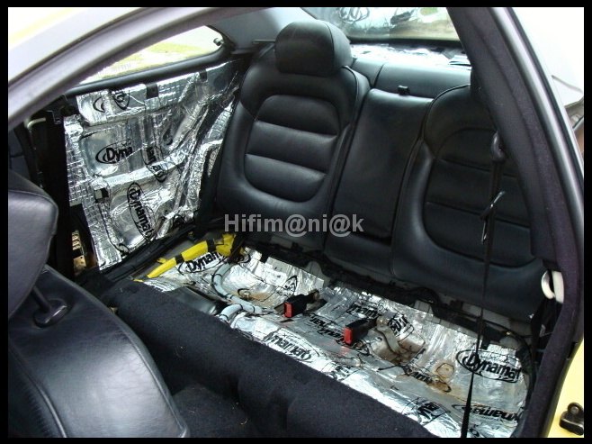

o 29.08.2014, 11:48 | hifim@ni@k
Popojedeme. Mimochodem nemohu si pomoci, ale Dynamat je pro mne stále nejlepší...

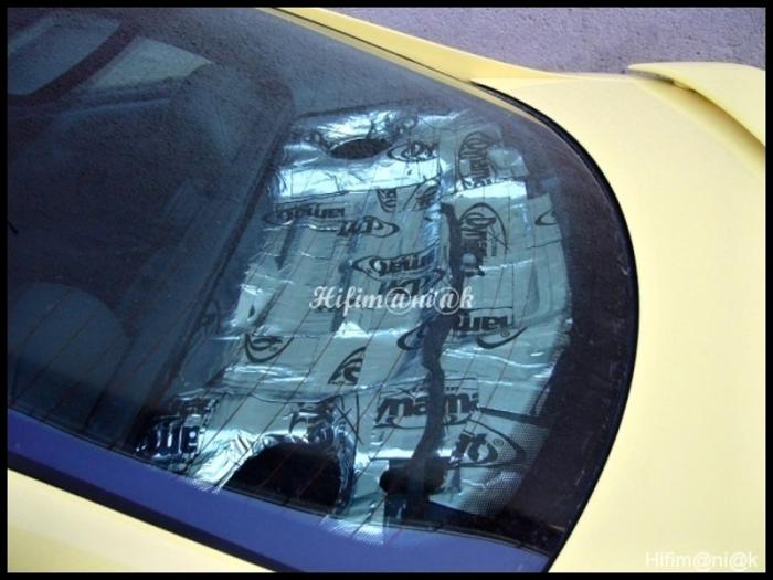

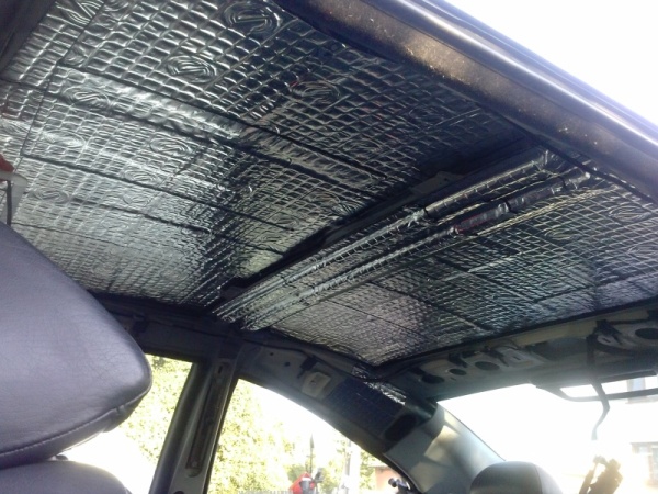

Velký rest v podobě střechy...

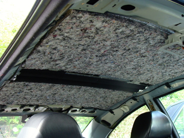

Druhá vrstva...

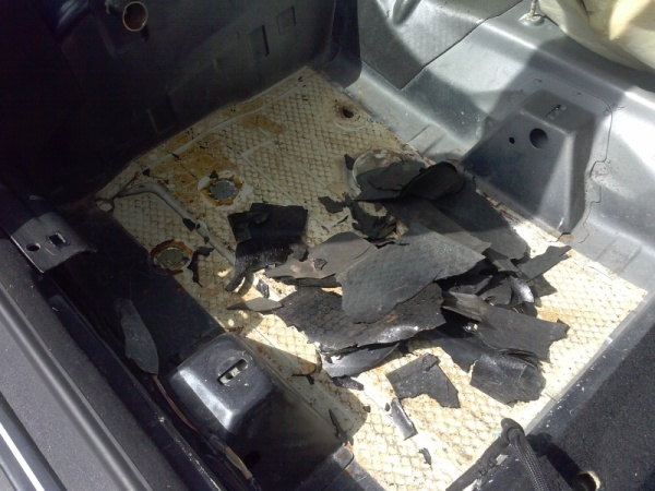

o 29.08.2014, 11:57 | hifim@ni@k | Upraveno: 2014-08-29 11:57:48
A podlaha. Originální tlumení na bázi bitumenu bylo za ty roky rozlámané a tříštilo se jako sklo. Takže dolů, vyčistit a umýt.

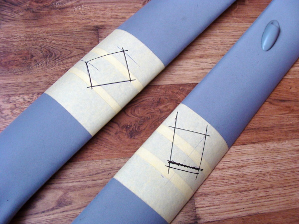

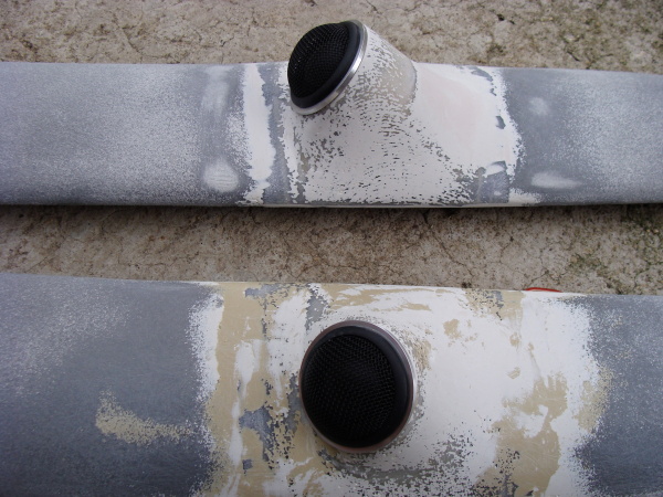

o 01.09.2014, 00:08 | hifim@ni@k

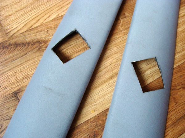

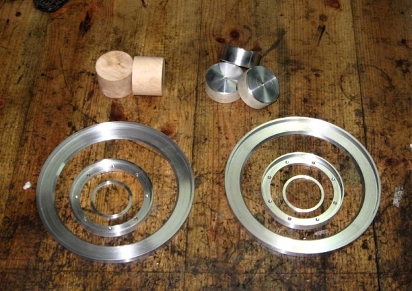

A sloupky.
Na fotce jsou dřevěné špalíky jako makety výšek a hliníkové kroužky pro sjednocení vzhledu s ostatními repro.
o 01.09.2014, 00:14 | hifim@ni@k

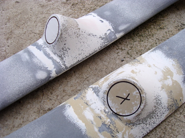

Otvory asi tak...

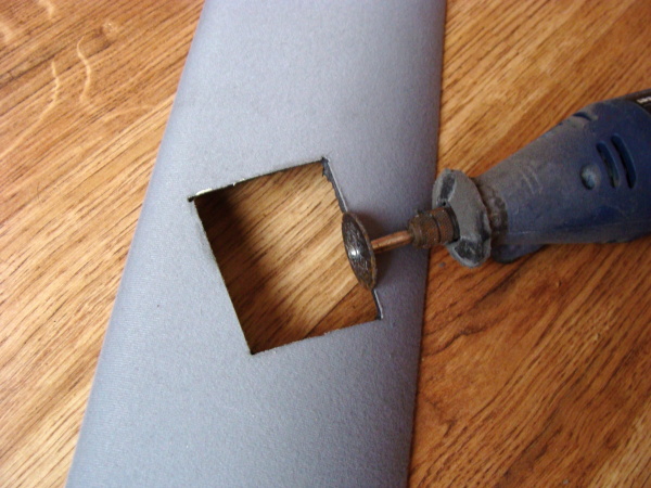

Frézka v akci...
o 01.09.2014, 00:15 | hifim@ni@k
Hotovo...

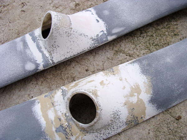

o 01.09.2014, 00:19 | hifim@ni@k
Následovalo směrování pomocí laseru a vlepení špalíků do otvorů. Poté natažení froté prostěradla, za fixování vteřiňákem a pryskyřice. Šlo to takřka samo, takže jsem v tom fofru zapomněl fotit, proto trochu posun...

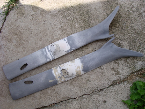

Budoucí otvory pro výšky...
o 01.09.2014, 00:21 | hifim@ni@k
Opět frézka a za minutu hotovo...
o 01.09.2014, 00:22 | hifim@ni@k
A závěrečný test před čalouněním...
