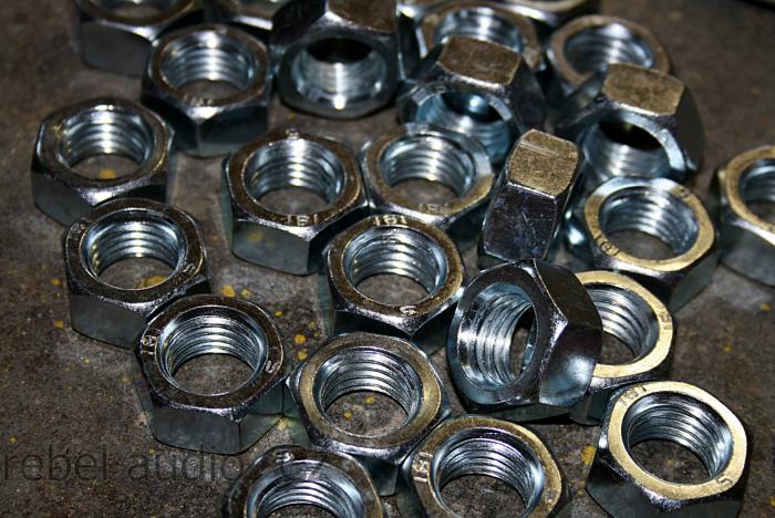

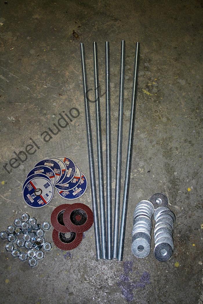

zavitové tyče matice a mega podložky na zpevnění bedny
foto k příspěvku  od flicek
o 19.08.2014, 21:23 | flicek
20tky matky 2,2 kg

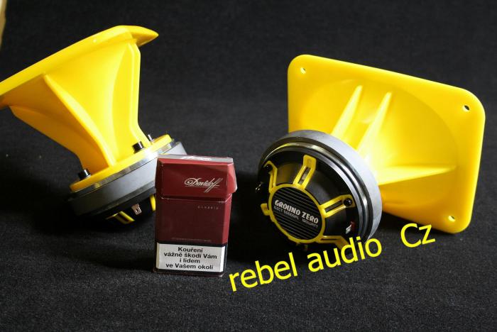

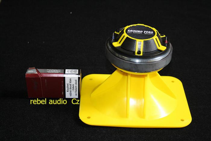

pro porovnání s cígama výšky GZCT 5000SPL

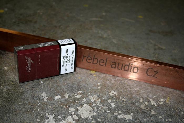

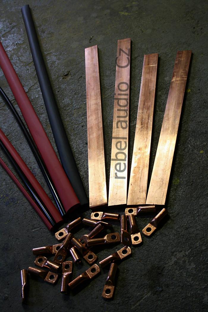

bužírky na kabely oka měděné . 2,2metru měděný pásoviny
o 19.08.2014, 21:29 | flicek
pro porovnání pasovina a cígama Váha mědi 9,7 kg

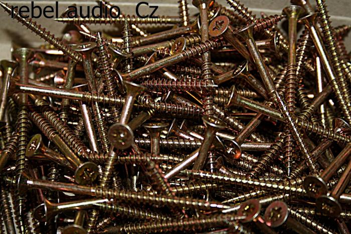

o 19.08.2014, 21:30 | flicek
2,8 kg šroubů na bednu

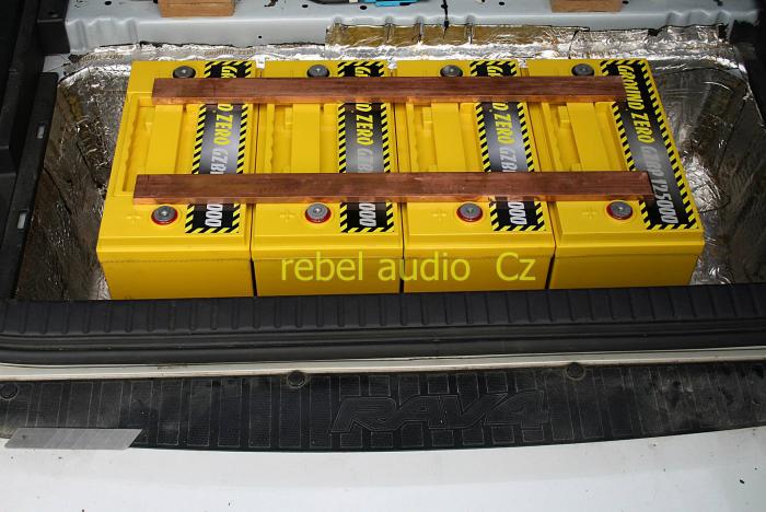

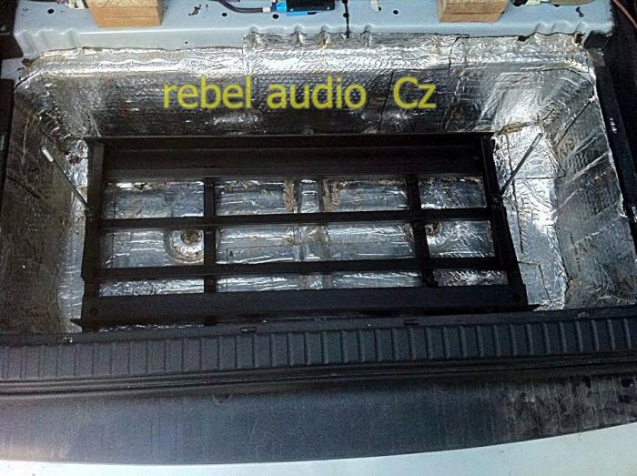

o 19.08.2014, 21:31 | flicek

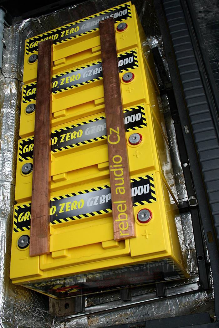

rost na baterie svarenej a je to už součást auta
o 19.08.2014, 21:32 | flicek
pecka misto v rezervě přesně na 4 baterky 140kg

Jsem zvědavej jak se popasuje RAWka s tou váhou:)

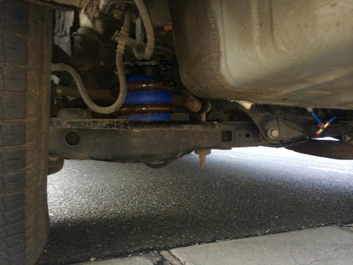

o 21.08.2014, 10:31 | flicek
Na standartnich pruzinach celkem blbe,momentálně pouze s baterkama,což je 140kg,mi zbývá 1 cm k dorazu.
Takže jsme to vyřešili přídavnými mechy Coil Rite.
Zde je odkaz :)

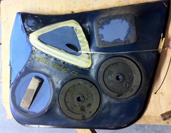

Pokračujeme s dveřmi :)
o 29.08.2014, 06:48 | cendler
tak to bude dobrá z hovadilost
o 29.08.2014, 10:04 | Milhauzz
Udrží to panty nebo bude upgrade? :)
o 29.08.2014, 10:05 | Dexter
Tak tady už poteče krev z uší... :D
o 29.08.2014, 20:46 | kubiik
ty vysky jsou neskutecny trychtyr... kolik ty dveře "priberou"?

ako budes chranit med proti oxidacii? lak?
o 29.08.2014, 23:38 | rebel
kubiik : 1 tapecak vaha kolem 10kg bez repro +nejaky tmel bude na tom ještě
o 29.08.2014, 23:43 | rebel
noclue : jestly myslíš kabel na repro tak bude cinovanej a bude přez to smrštovací bužírka s lepidlem tam se nedostane ani kapka vody
ani vzduch
o 29.08.2014, 23:54 | Midi34
předpokládám že noclue myslí tu pásovinu měděnou
můžeš dát odkaz kde kupuješ ty kabelový oka -u nás v širším okolí mají pouze s krátkým krčkem -tyhle jsou pěkně dlouhé ,dík
o 30.08.2014, 00:04 | rebel
Midi34 : Pasovina bude tak jak je zadny lak nikdy sem to nelakoval . A oka jsou z K V elektro [ Link ] cena na 50tku tuším 70kč v mědi. Nebo ty pocinovane odlehčené za cca 45kč ,ale používáme jen ty celo měd
o 30.08.2014, 20:46 | Midi34
děkuju
- spíš jen pro ucelení představy ty vruty jsou jaký rozměr ?
a pásovinu kupuješ kde ? (kolik cca stojí ? )
o 30.08.2014, 22:31 | rebel
Šrouby nevime z hlavy , ale mega jsou :-(
pásovina cca 1200kč za metr a mají to ve feroně na miru ,když chceš ,ale jde o tluouštku a šířku

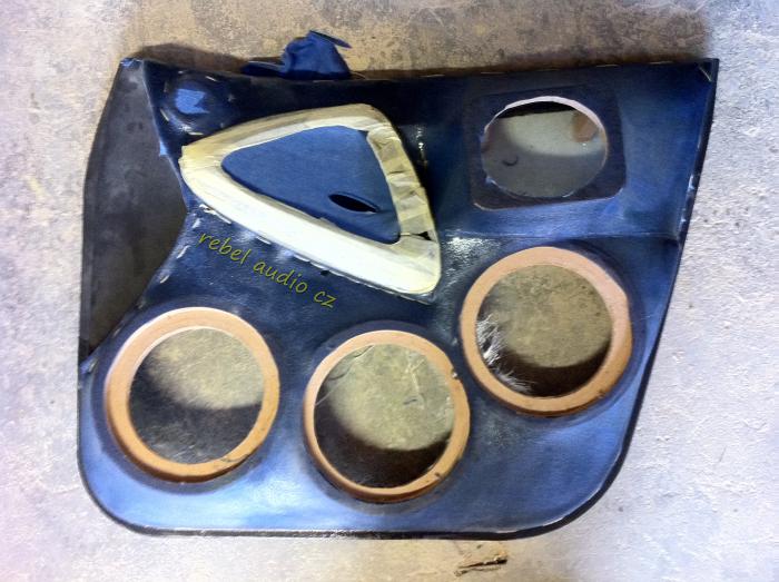

o 04.09.2014, 20:04 | flicek
Cool Rite měchy už jsou na místě :)

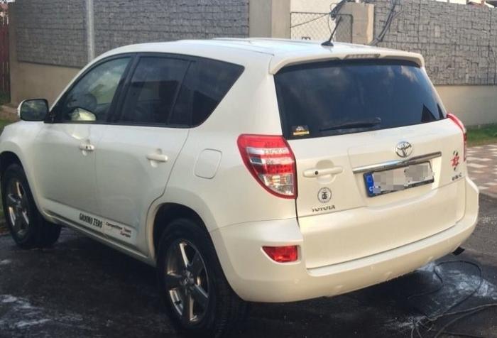

flicek - dej sem foto auta (která to je generace RAV? )

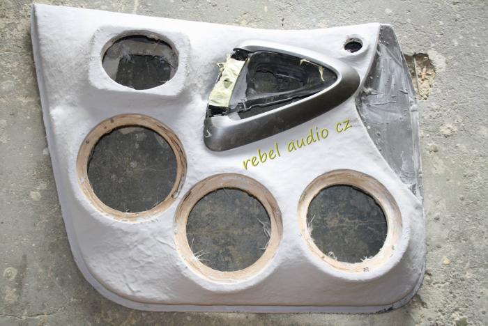

o 04.09.2014, 22:43 | rebel | Upraveno: 2014-09-04 22:44:24
Midi34 : je to klasika raw 4 2012 rok ta trojkova řada
foto k příspěvku  od rebel
o 06.09.2014, 19:34 | rebel
spolujezdec dveře makáme makáme
o 06.09.2014, 21:16 | rebel

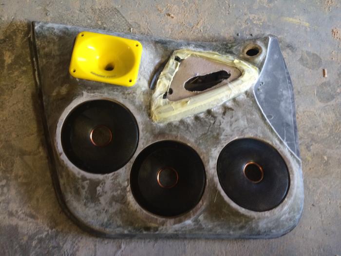

o 09.09.2014, 15:45 | flicek
Tak další posun k finále :) Tmelíme :)

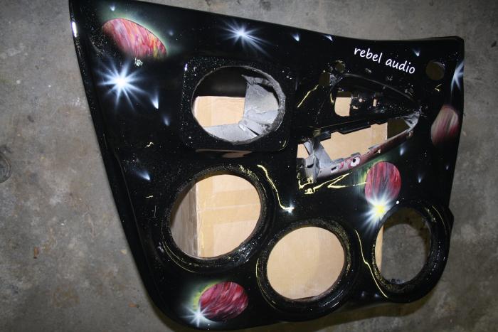

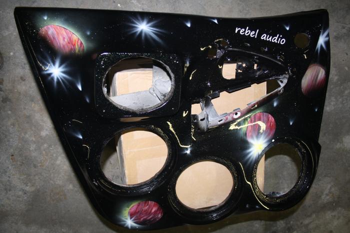

o 09.11.2014, 22:22 | rebel
no a takto se pokračuje
o 09.11.2014, 22:23 | rebel
o 09.11.2014, 22:25 | rebel
o 09.11.2014, 22:26 | rebel
o 09.11.2014, 22:27 | rebel
řidič hotovej už jen nasvítíme a dávame na auto

o 10.11.2014, 22:26 | flicek
To XpajaX: tapecák má plus mínus 15kg
To riviera.kidd:Nevím jakého hulváta myslíš,ale hrát to bude do celého objemu dveří a tloušťka laminatu je cca 1cm.

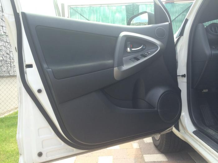

o 10.11.2014, 22:33 | flicek
Pro porovnání s originálním tapecem :)
o 11.11.2014, 00:03 | riviera.kidd
Jako jestli to hraje to nejakych ozvycnic nebo jen skrze tapecak jak to vyslo
o 11.11.2014, 10:44 | rebel
riviera.kidd vždyt ti to psal . Bude to hrát do celého objemu dveří. A dveře a tlumení jsou na starší instal viz odkaz
To znamená že plech co není potřebný se ještě odstraní.
A i kdyby ne tyhle repra ani nepotřebují mega objem ,budou hrát od cca 100hz nahoru

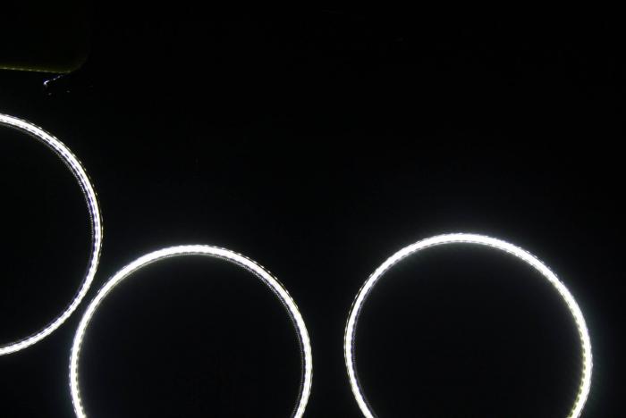

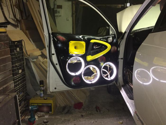

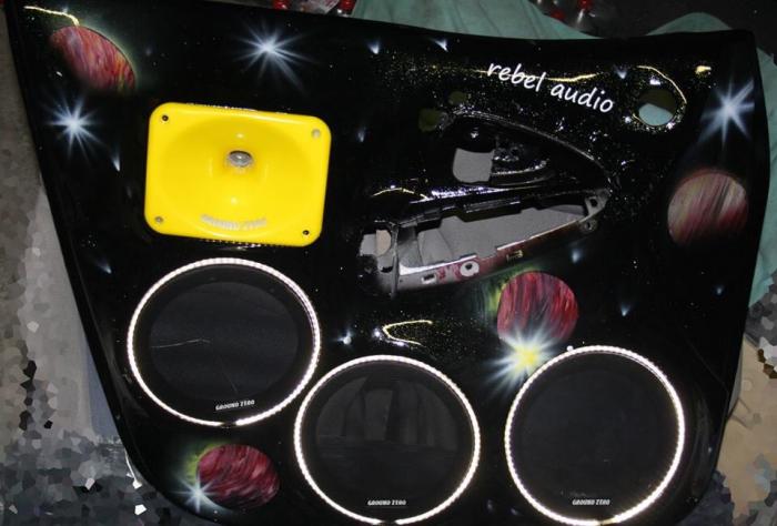

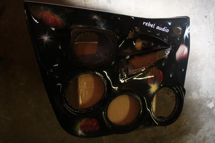

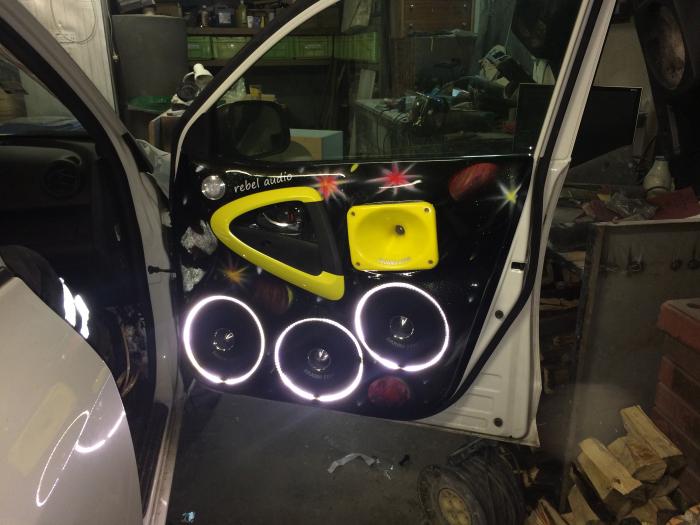

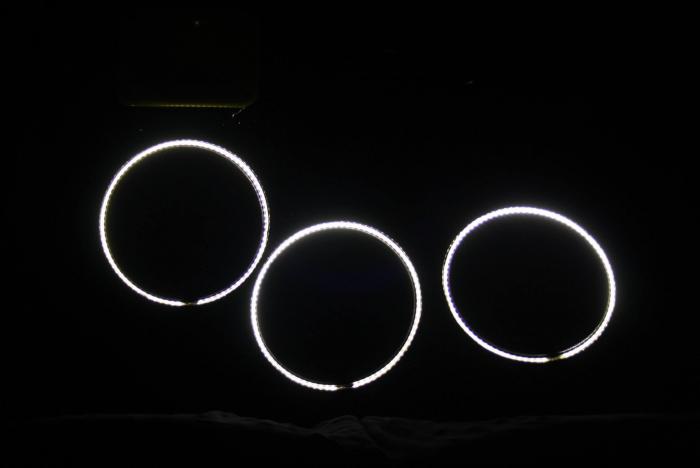

o 16.11.2014, 20:15 | flicek
Osazeny doorboardy a led pásky okolo repra za světla :)
A zde za tmy
o 16.11.2014, 20:16 | flicek

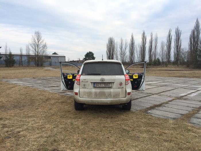

o 07.12.2014, 13:35 | rebel

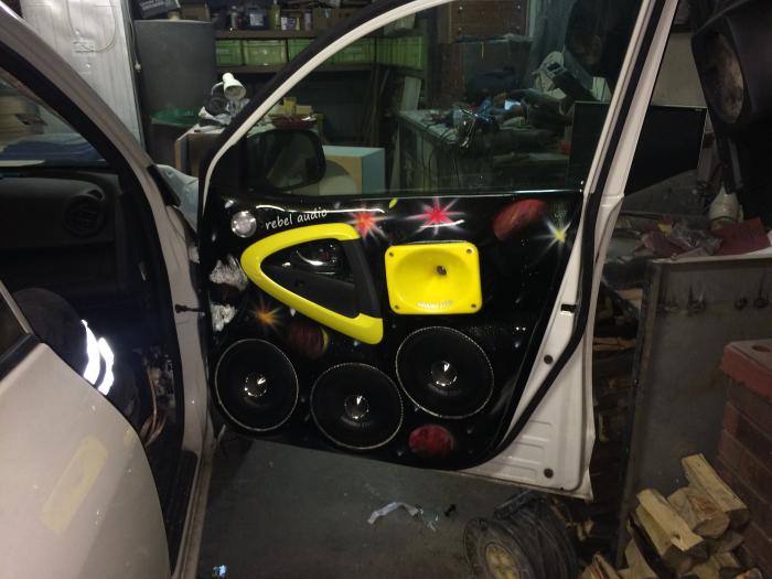

dnes je to komplet v autě
DOBRÉ ????????
o 07.12.2014, 13:40 | Jarda S.
takže už to hraje ?
o 07.12.2014, 13:56 | rebel
KDE KDO DVEŘE ZAVÍRÁ A TLUMÍ. My nééé, my je otvíráme
Youtube video:
o 07.12.2014, 14:05 | flicek
Jojo jedny dveře už hrajou :)
Právě to testujeme.

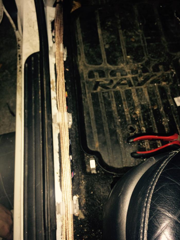

o 07.12.2014, 19:40 | flicek
Referenční kabely nataženy :)

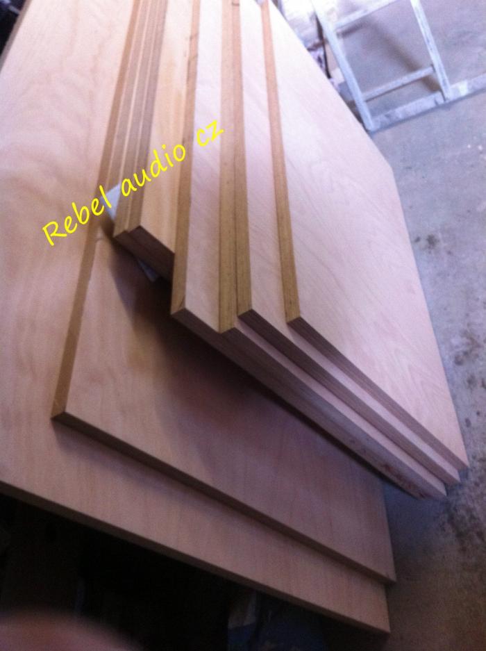

o 05.02.2015, 14:28 | flicek

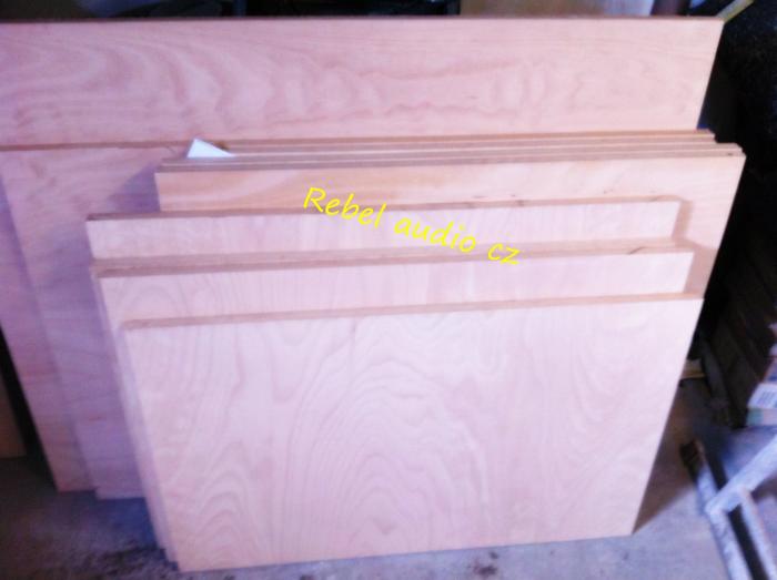

Tak materiál na bednu připraven.
30mm buková překližka

o 08.02.2015, 15:29 | flicek
Vahove ty desky jsou někde okolo 150-180kg samotné :)
o 08.02.2015, 19:20 | XpajaX
Pekna bednicka o kolo 150kg plus lepeni,,sroubeni,,,lak(barva) mooc pekny ;-)

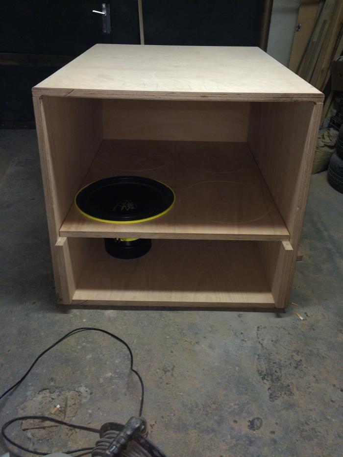

o 16.02.2015, 13:28 | flicek
Druhé dveře osazeny a zkompletovány :)
o 16.02.2015, 13:29 | flicek
A už se nám začíná rýsovat i bedýnka :)
o 16.02.2015, 13:30 | flicek
ale jo vejdu se tam :D

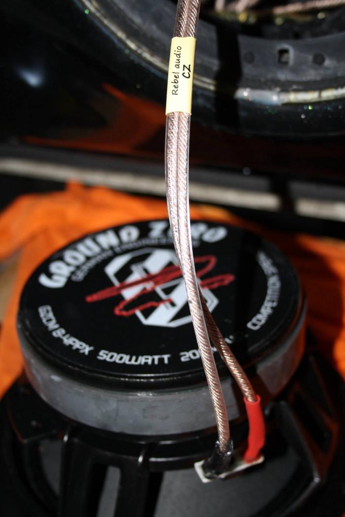

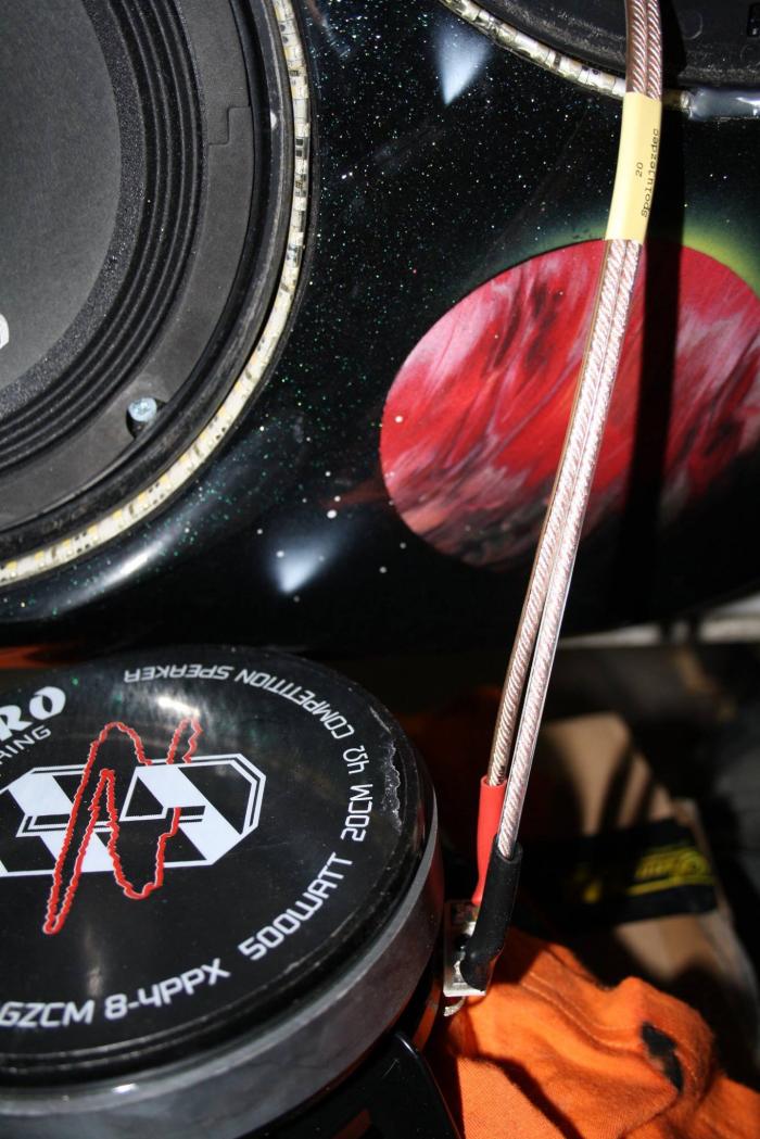

Ješte detail na repro a Referenční kabel GZ
o 16.02.2015, 14:00 | flicek

o 19.02.2015, 15:58 | flicek
Větší se bohužel nevejde.
Už ted hraje roli každy milimetr :)
o 19.02.2015, 18:34 | XpajaX
Kolik to ma litru ? Cca nemusis presne at to nekdo neokopci ;-)
To bude co za box bampas????
o 19.02.2015, 21:56 | flicek
Litry někde kolem 900-1000.
Jinak je to 4th Bandpass :)

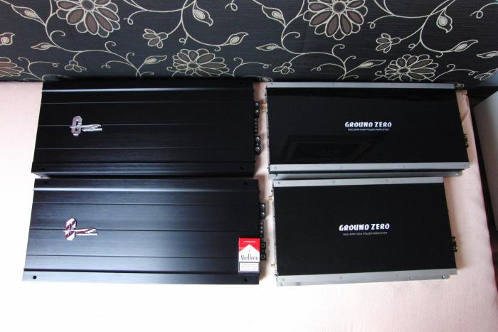

o 05.03.2015, 13:01 | rebel
monoblok gzpa1,10 khc versus 4 kanal gzna4330
