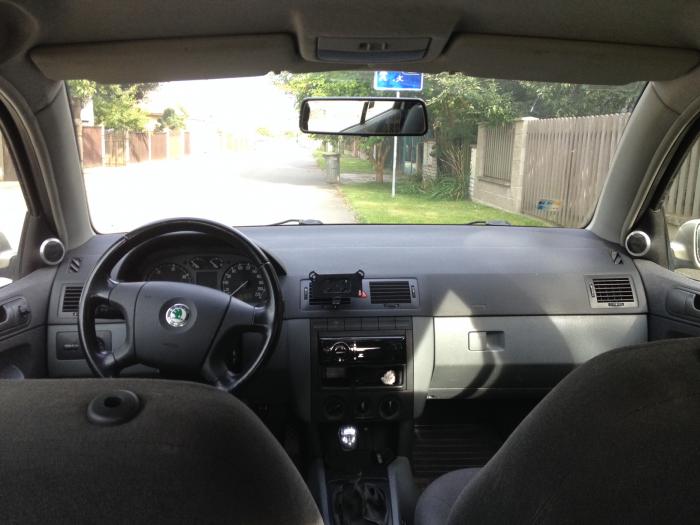

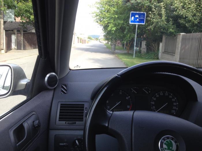

o 20.08.2014, 17:38 | Tomik723
Tak problém byl z větší části způsobnej rozbitym vejškáčem v zadních dvěřích, nicméně stejně to neni úplně ideál, hlavně i vyvážení, mám pocit jakoby mi do každýho ucha hrálo trochu něco jinýho.
Vejšky mám zastavený u zrcátek, směrováno křížem - pravá na řidiče, levá na spolujezdce - viz. foto.
Nad tim aktivním zapojenim přes zesilovač jsem uvažoval, ale tim pádem bych měl 4x65W do 4ohm, na vejšky by to stačilo, ale nebylo by to na středobasy málo?
Pak už mě napadlo jedine řešení, sehnat ještě jeden LRX 4.300. Jeden bych použil na středobasy a druhej na vejšky + sub. do můstku.
Zkusim si zatim trochu pohrát s nastavenim na tý pasivní vyhybce.
Nemam žádnou zkušenost, je to moje první auto audio, byl by hodně velkej rozdíl dělit ty frekvence aktivně na zesilovači ?

o 20.08.2014, 21:10 | koren
nevim jak konkretne u tn52 ale u tn51 je v manualu doporuceny smerovat obe vejsky nad radici paku.
kazdopadne univerzalni poucka aby to bylo vzdycky 100pro neni - snad jen zkouset, zkouset, zkouset...
