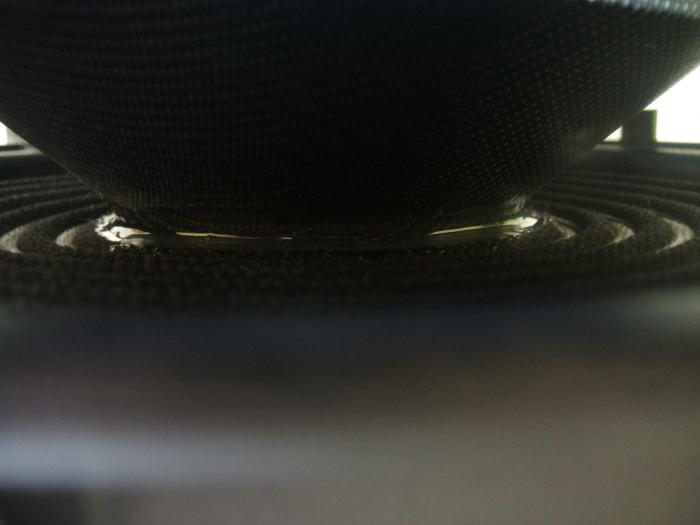

Zdar hledám proč to nehraje tak jako dřív.Sub je Focal 33A už jsem tu psal o špatné kontrole zvuku a brzkém padání do protekce zesilovače.Pravděpodobně je závada nalezena!!Je uvolněný(utržený) středící kroužek(vlnovec)pod membránou je odlepený od té trubky co je namotaná cívka doporučte někoho kdo to umí opravit trvale rozhodně to nemíním lepit sekunďákem díky za rady kontakt na nějakýho machra co stím má zkušenosti.

Tak slepeno samo domo 2 složkovým lepidlem na bázi pryskyřice drží to podlepeno zvrchu i zespod zvuk -jasná kontura,dynamika spadnutí zesiku do protekce nevyřešeno ale posunuto na vyšší hlasitost.
