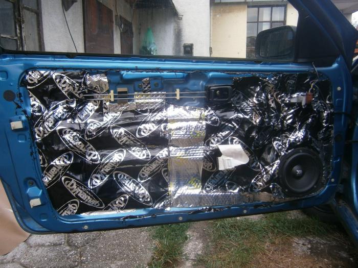

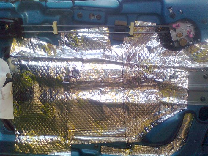

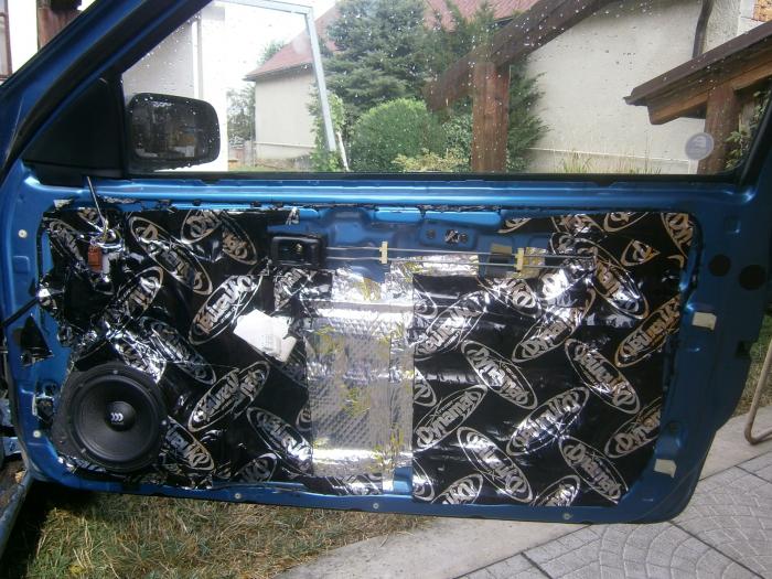

dvere vytlmené STP gold, vraj 4pláty mali stačiť na dvere zobral som 5 a bolo málo nepočítal som stým, že hatchback má o "trošku" dlhšie dvere takže dotlmím neskôr
foto k příspěvku  od Jardoss

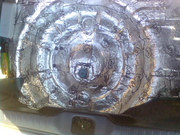

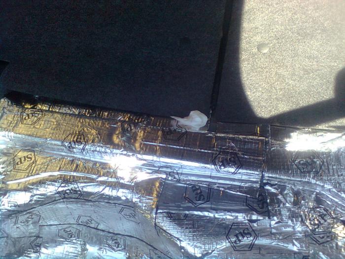

na kufor som použil 6 plátov STP silver tam to bolo akurát

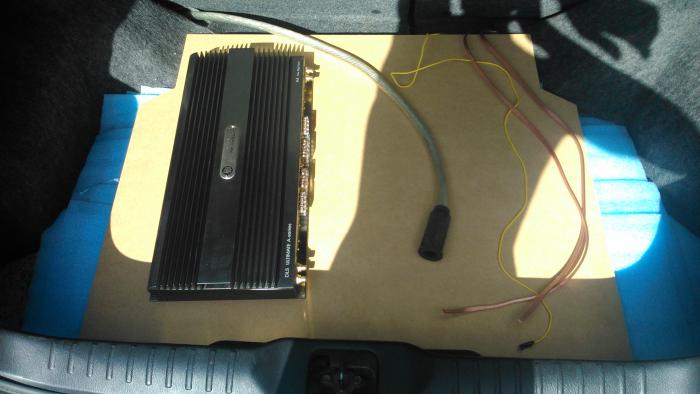

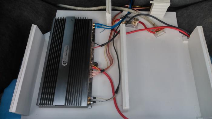

o 28.07.2014, 23:44 | Jardoss
nastriekaná, zosík umiestnený na gumových podložkách asi 8mm kvôli chladeniu poistka 100A a nejaký ten jednoduchy rozvodný blok

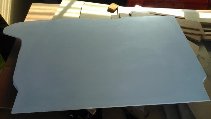

vrchná časť podlahy, ešte nie je potiahnuté tak som nefotil

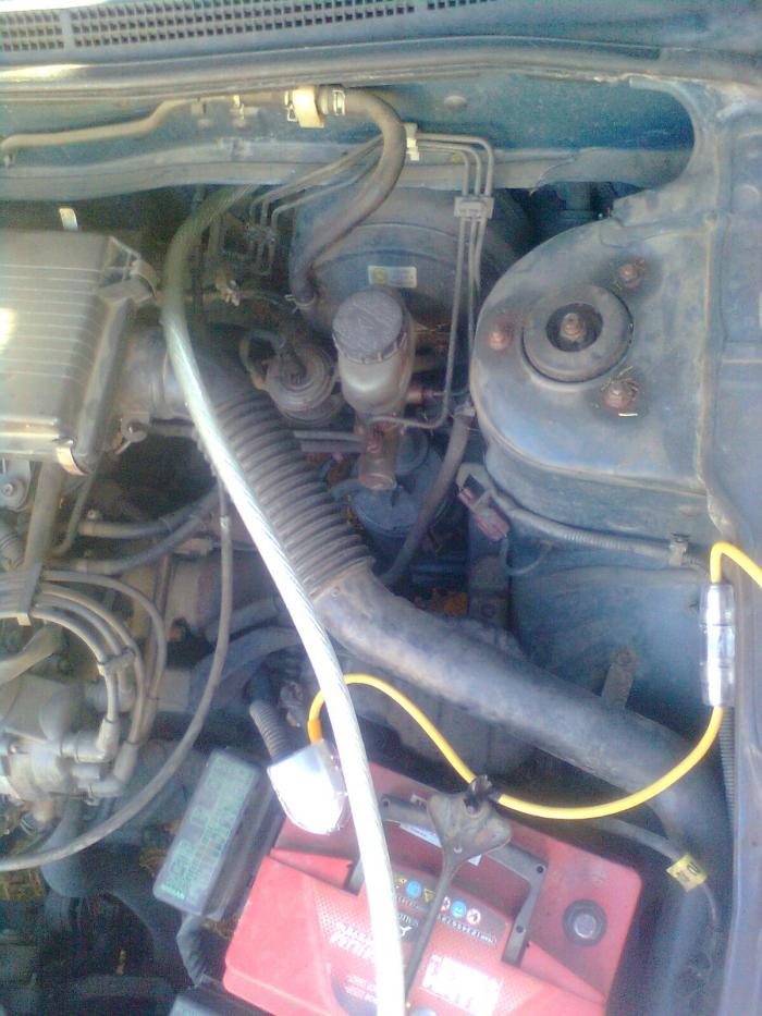

o 29.07.2014, 07:28 | CarMedia.cz

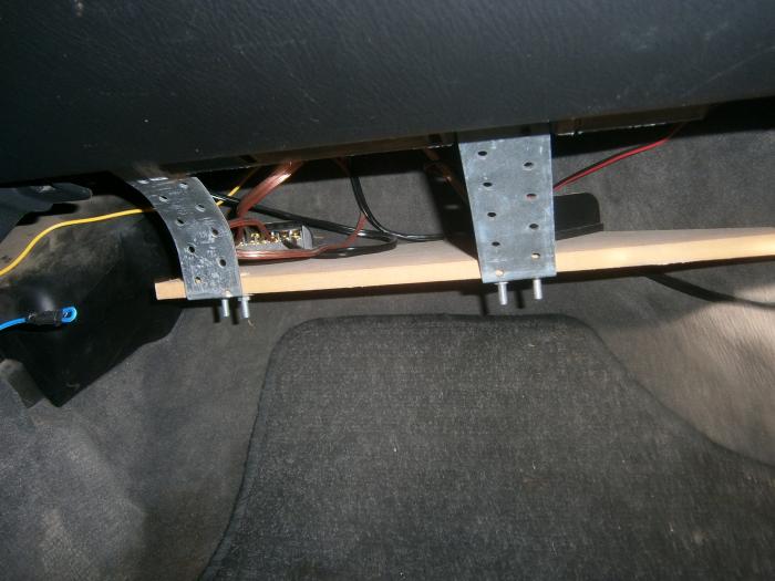

Tu pojistku máš mít u baterie, nikoliv vzadu u zesilovače. Jistíš s ní totiž hlavně kabel, aby se ti při nějakém průšvihu nezačal tavit v prahu apod. To bych být tebou předělal. Jinak si se do toho ale pustil pěkně. :-)

pri batérii bude ešte jedna poistka to isté púzdro s 150A len som mal problém ju tam nejak dostať na zosík sú teraz neni prachy musím auto porobiť aj z technickej stránky včom bude rozdiel ak pripojím W3 na silnejší zosík? Pretože aj na tomto musím na Equalizéri znižovať bass inak vďaka za pochvalu :)

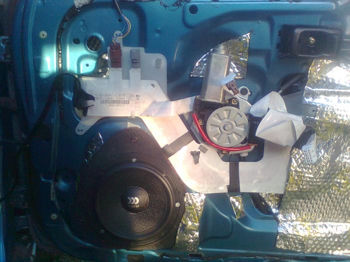

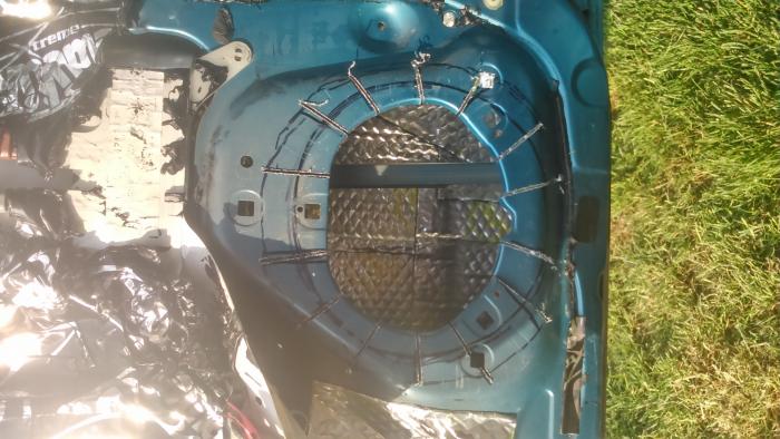

ale neviem preco si nezatvoril vnutorny plech dveri... narval si tam plno alubutylu, ale okolo stredobasu mas diery. Tam treba najviac tlmit, aby si mal co najvacsiu zatvorenu plochu okolo repra a znizil tak akusticke skraty....
o 29.07.2014, 18:19 | Jardoss

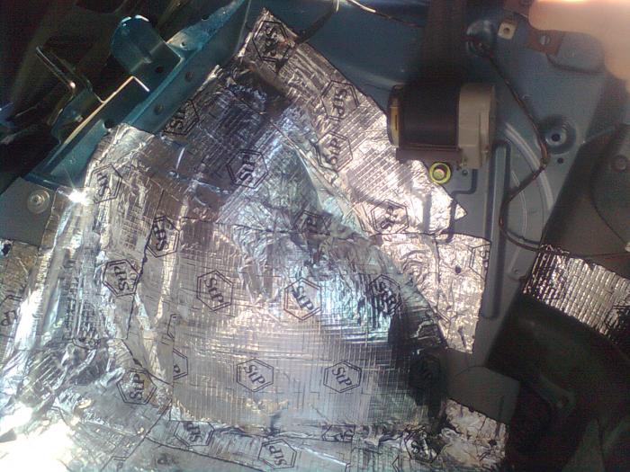

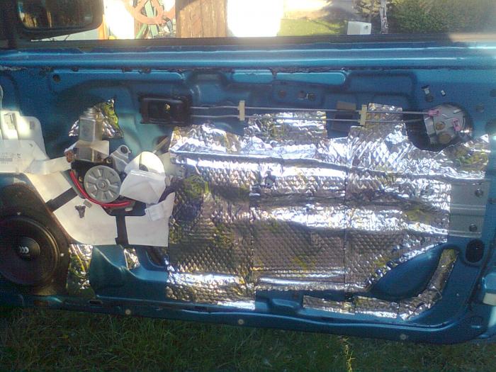

ako som písal nevyšiel mi materiál tak som sa snažil vytlmiť najväčšiu dieru, no dnes som to prerobil strecha počká
o 29.07.2014, 18:21 | Jardoss

29.07.2014, 18:19 to uz vyzera ovela lepsie :)
na streche a vonkajsom plechu dveri mam tiez dynamat, je to o polovic lahsi matros ako ten gold...
o 30.07.2014, 14:33 | Jardoss
hej to je preto som ho vybral na strechu a mám pocit, že je oproti STP aj hustejší čo sa týka fólie aj butylu + samozrejme po kompletnom uzavretí veľký rozdiel vo zvuku

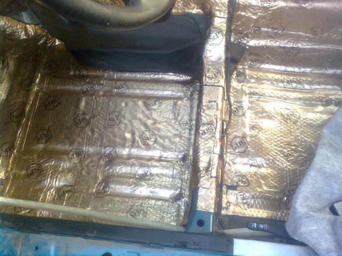

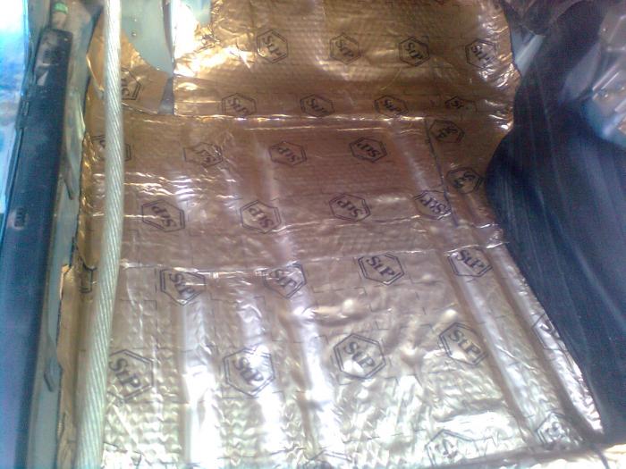

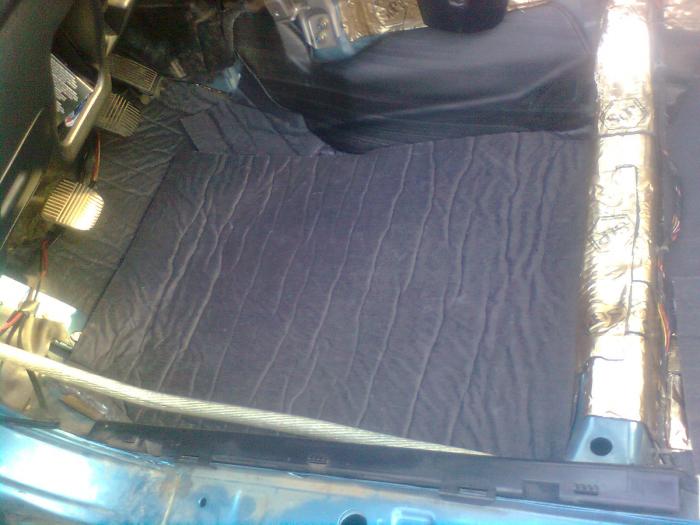

Dnes som zapracoval na podlahe STP anticor G
o 09.11.2014, 17:43 | Jardoss
o 09.11.2014, 17:45 | Jardoss
nato CHP Damm kde sa dalo som napratal aj 2 vrstvy uvidíme či bude počuť nejaké odhlučnenie

pekna praca podlahu budem urcite tlmit aj ja kdeze iba to mi chyba a dam tam aj tu penu lebo najviac je pocut hluk zospodu ..daj potom vediet ci to pomohlo ale myslim, ze rozdiel by mal byt velky
o 09.11.2014, 20:24 | Jardoss
Takže bol som sa previesť a takto to dopadlo najväčší pokles hluku bol pri rozbiehaní a to hlavne pri otáčkach okolo 3000 tak isto na 5 rýchlosti pri 100ke tam bol rozdiel počuteľný, no pri zrýchlení na 130 auto hučalo rovnako, len od podlahy to bolo trošku tichšie celkový hluk na tejto rýchlosti zostal rovnaký ešte ma čaká podlaha nové tapecíry a odhlučnenie dverý a asi najviac proti srsti palubová doska uvidíme kam sa dostaneme potom, celkový dojem z toho mám dobrý aj keď to nie je veľká zmena som spokojný tlmenie účel splnilo

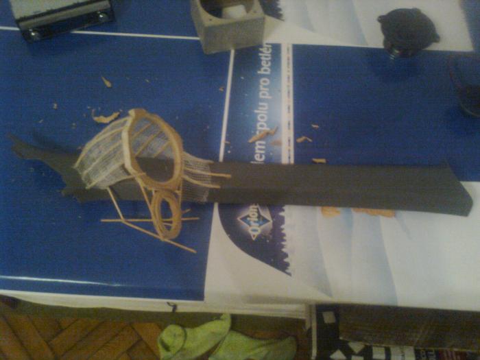

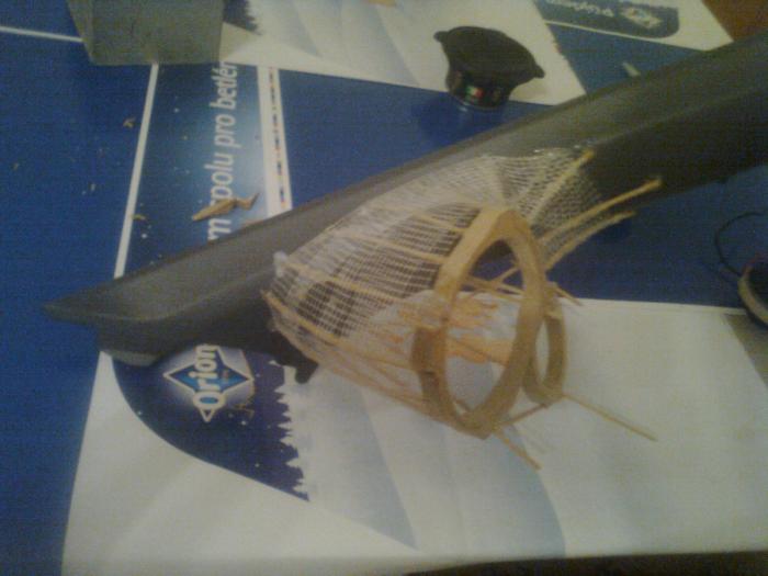

o 30.11.2014, 18:09 | Jardoss
Trochu som pohol so stĺpikmi zatiaľ pravá strana zajtra pokračujem
o 30.11.2014, 18:11 | Jardoss

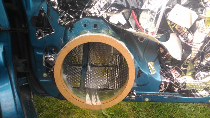

o 08.05.2015, 18:30 | Jardoss
Zacal som pracovat na stredobasoch stlpiky som dokoncil ale nebolo to z prakticke prava strana ok, ale vlavo som nevidel dobre na cestu takze nanovo
o 08.05.2015, 18:32 | Jardoss
A tu po vylaminovani este nie je uplne hotovo
o 09.05.2015, 22:57 | noclue
1. chcelo by to viac hmoty okolo toho kruzku
2. bude ti odtekat voda z kruzku do dveri alebo sa bude drzat v kruzku?
o 10.05.2015, 11:14 | Jardoss
Tuna bola prvá vrstva laminátu teraz už je aj vytmelený a vybraxovaný vyfotím aj trošku z boku aby bol lepší pohľad a ktej vode úplne som nato zabudol mal som vzadu butylový plát, ale pri rezaní som ho dal dolu chybu napravím :)

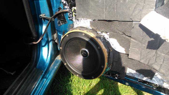

o 20.05.2015, 20:03 | Jardoss
o 20.05.2015, 20:14 | Fonfy
ten kabel mas ako natahany ? fuuuh
o 20.05.2015, 20:19 | Jardoss
keď nato teraz pozerám mohol som vyfotiť viac zblízka, smerom k plechu sa laminát rozširuje a natom je ešte brax najprv som skúsil reproduktor na 150w na 1 kanále DLS A3 výsledok 150w je málo druhý pokus zapojenie na A3 do mostíka asi na 70% nadstavený gain konečne to začalo hrať, ale stále to nie je ono upravil som na zosíku HP filter na cca 50Hz pretože rádio mi HP na basoch neumožňuje repro začalo neskutočne kopať, ale nastal problém celé dvere začali rezonovať ako keby sú z papiera pár dní som počúval, z ktorých miest idú rezonancie a celý tapacír som dnes pretlmil STP biplastom 10 nahodil tapacír a počúval zlepšenie tam bolo, ale narazil som na problém auto už nie je najmladšie a niektoré tesnenia sú dosť opotrebené hlavne tie ktoré držia okno a teraz neviem čo ďalej je nejaký prípravok, ktorý dokáže aspoň z časti vrátiť gume pružnosť? alebo je treba vymeniť všetky tesnenia? ak sa nebudú dať zohnať čo potom na 90% sa ukážem teraz v sobotu v Dunajskej Strede na easce, ak ma tam uvidíte kludne sa nato môžete pozrieť

o 20.05.2015, 21:08 | MARWiN
pokud jsou ty repra nový, tak se mi ten výkon zdá trochu moc... a jinak u mých AD W60 nejdřív trochu zklamání ikdyž v porovnání s Morel Tempo 6 to bylo o moc lepší hlavně na basech, ale celkem dlouho se rozehrávaly, a asi po 3 týdnech to začalo mít opravdu pořádnej zvuk :) Ono i konstrukčně je to celkem neporovnatelný, sice koš z plastu, ale jednoznačně lepší aero, krásně měkkoučký závěs atp. :)
o 20.05.2015, 21:29 | Jardoss
keď som mal ešte nahodené stredy a výšky tak na cca 44zo62 volume to bolo tak akurát žiadne skreslenie, ale mali ešte trošku rezervu podľa toho som nadstavil aj basy teraz sú len pravé dvere hotové pretože sa mi minul laminát, keď sa mi podarí vyriešiť rezonovanie tak spravím aj ľavé nechám rozohrať na 150w a ak to bude málo zoženiem lepší zosík repro sú nové, ale mal som ich už v bedni na rozohratie takže majú pár hodín hrania za sebou
o 20.05.2015, 22:11 | noclue
no uprimne A3 nie je najdynamickejsi zosik na svete... uz v ere ked mal kazdy elate sa zistilo, ze taketo repra nevybudi na 100%.... inak skusil by som to zapojit normalne bez mostika, a delicku urcite vyssie ako je ich rezonancna frekvencia. Nizkou delickou sa repro snazi zahrat frekvencie, ktore zahrat nevie a pretazujes ho mechanicky. Vysledok je, ze potom nekope.
