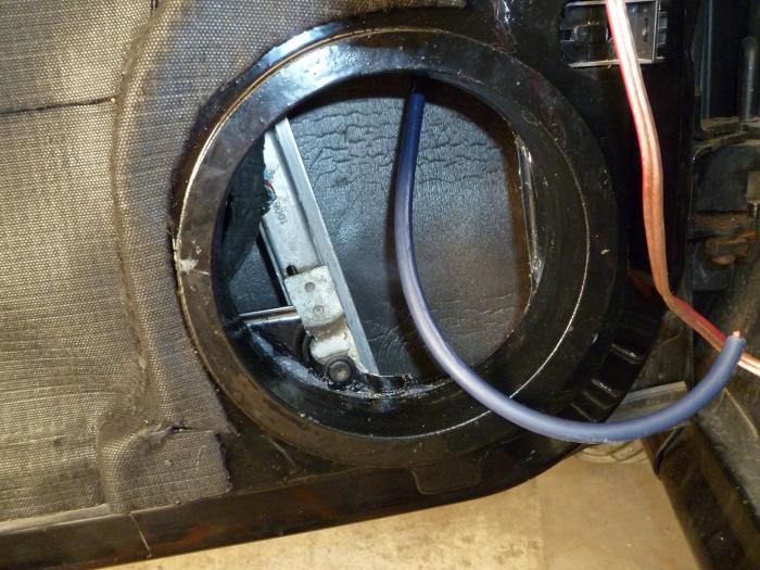

o 21.07.2014, 10:35 | Ravo
Za origo mřížku dostaneš v podstatě asi jakýkoliv compa 16tky... Osobně sem tam měl už osazeno ledascos i obludy velký typu Morel Hybrid a Elate. Jen je potřeba trošku upravit úchyt stahovačky (uříznout nebo ohnout jeden rožek) aby měl kam vejít koš s magnetem
foto k příspěvku  od Ravo
