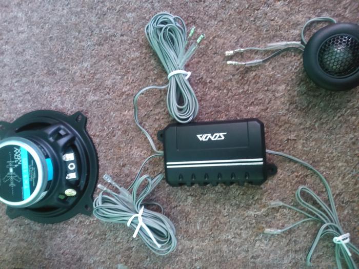

Zdravím... Mám takový hloupý dotaz. Chci se zeptat, který kabel kam zapojit. Jsem v tom úplně "lajk". Nemám zesilovač, musí tam být? Myslím si že to má být, tak jak je na obrázku 2kabely k basakum, 2 k výškam a ty další 2 k ??? Prosím o podrobný popis... děkuji

Ak nemas v aute WiFi tak potom tie dva k radiu alebo zosilovacu. ;)
o 18.07.2014, 14:37 | TommyDS
Tak ako mas napisane na vyhybky - 2kabely na stredobas, 2 kabela na vyskac, a tiez zvysne 2 kabely na repro vystup z radia - odniekadial musis priniest signal, aby tie repra hrali :) Vyhybke iba rozdeluje pracovne pasmo pre jednotlive menice, aby neboli zatazovane frekvenciami, ktore nevedia zahrat ...

Díky moc, ale stejně nevím jak jsou barevně označeny kabely, na které to mám připojit... Nebo jak to zjistím?

mam to chápat tak, jakože jeden kabel bude mínus a druhý plus???

nieje to nič zložité. na jednej strane kde máš iba 2 káble tam pripojíš výstup z rádia čo má ísť k reproduktorom. A na druhej strane ti 2 tie káble budú pasovať iba k tomu malému reproduktoru. Nepomýliš sa, lebo jeden konektor je menší a druhý širší tzv + a -, a jedna strana je samica a druhá samec ako na tom basovom.
A tie zvyšné 2 pripojíš k tomu väčšiemu reproduktoru (stredobas).
Tam ža veľkosť tých konektorov nepustí. :)

nejake oznacenie na vyhybke, alebo na kabli, alebo na krabicy od reprakov musi byt ... A ano, jeden kabel je plus a jeden minus...ako inak by si chcel napajat repra?

No a ještě jeden dotaz, je tam šedý a šedo černý kabel.. Jak poznám který je který?

Ještě jedna otázka.. Když to zapojím tak, jak je to na tom obrázku, tak mi vlastně zbude ve dveřích kabel k reprákum ( originál), jak na levé tak i na pravé straně. Takže na to můžu zapojit ten kabel s vyhýbky? nebo je to úplně blbost co tu píšu

Poviem ti to iba takto. original privod samozrejme zapojis na ten jeden kabel ktory ide do výhybky.. (na obrázku vpravo dole)
A nemáš ich ako zameniť tie káble k reprouktorom. Veľkosť tých konektorov ťa nepustí. Skús si to prosím ťa len tak zapojiť a zistíš to.. ;-)
skladal si už niekedy puzzle? je to skoro to isté.. :D

Díky moc za rady... Už to chápu tak jak jsem potřeboval... Jen jsem se chtěl ujistit, ať to nějak "nezkratuju"...
