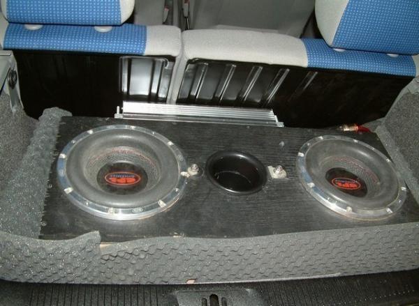

vypadá to takhle? :-)
Na dB Drag to chce hlavně pořádně překrmit:-))
foto k příspěvku  od petis
