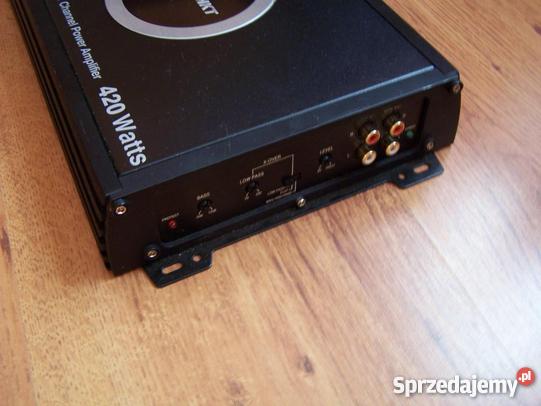

Zdravím,mám toto rádio [ Link ] a zesilovač blaupunkt gta 270 mystic nevím jak mam zapojit cinche.Na zesilovač chci zapojit subwoofer blaupunkt gtw 1000.Ještě jsem se chtěl zeptat,jestli je dostačující objem bedny s basreflexem 23L?DĚKUJI ZA INFO

Pokial chces zapojit zosilovac pre sub na raido, cinch konektor zapojis do konektorov oznacenych na radiu ako REAR/SUB vid. [ Link ]
Nasledne v radiu podla manualu [ Link ] na strane 17 nastavis vystup ako SUB-OUT a na strane 18 mas popisane ako nastavit LPF filter + fazu (LPF NORM/REV).
o 17.07.2014, 19:17 | MartiN23Z
a na zesilovac to zapojim
na input??a jak to spravne nastavim??kolik HZ?v tomhle smeru jsem laik:)a podle ceho mam nastavit na zesilovaci level?je u toho rozmezi 8V-100mV??

Ano na zosilovaci das cinch do konektorov INPUT.
Pokial si nastavis SUB-OUT a LPF filter na radiu ako som ti pisal vyssie, na zosilovaci nastavis prepinac X-OVER do polohy FLAT.
Deliacu frekvenciu (LPF) pre zaciatok nastav na cca 80Hz. Nasledne upravis podla toho co ti bude vyhovovat viac.
Gain (LEVEL)ako Milhauzz.
