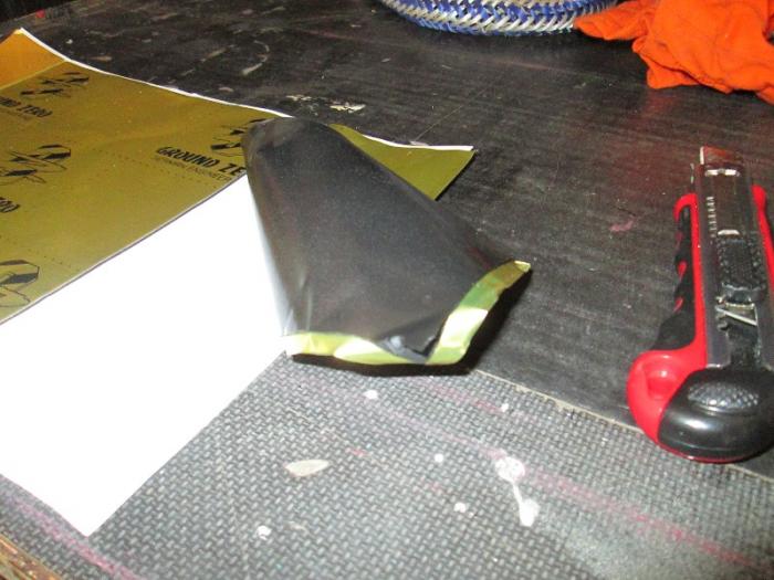

Na facebooku se tedy objevily fotografie tlumícího materiálu Ground Zero GZDM AB. Údajně nepoužitelného, protože nejde odlepit od přenosové folie. O použití mozku jsem se na začátku zmínil záměrně, protože vše je tak krásně jednoduše řešitelné, až to přemýšlení nemusí ani bolet, dokonce se kvůli tomu nemusí studovat vysoké školy, či cokoliv podobného. Vzhledem k tomu, že můj naprosto seriozní příspěvek s řešením odstranění problému byl vymazán a já, jakožto osoba byl zablokován (později můj příspěvek s následujích příspěvcích byl označen dokonce jako "nevhodný"), tak mě nenapadá jak jinak se bránit.
Zveřejněná lež tedy zní: nelze odlepit, pláty jsou nepoužitelné.

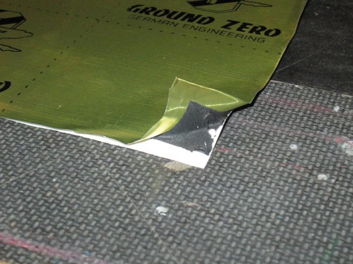

Realita: tlumící materiál Ground Zero GZDM AB má při vysokých teplotách nešvar chytat se na okrajích přenosové folie.
Jsou tedy dvě řešení:

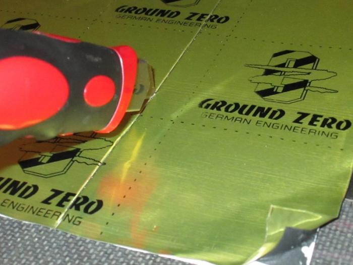

a) méně pohodlné - materiál kapánek schladit, například vložením do lednice nebo chladné místnosti
b) pohodlnější a i praktičtější - materiál nařezat na menší kusy a aplikovat jej po částech s tím, že odlepování z přenosové folie začneme z vnitřní strany.
Ono nařezání beru jako samořejmost, málokdo nanáší zcela celé pláty, proto mě to přijde jako normální, čili bez jakýchkoliv problémů.
Nějaké to foto:
natrhat tlumení tedy umí každý :-)
foto k příspěvku  od CarMedia.cz

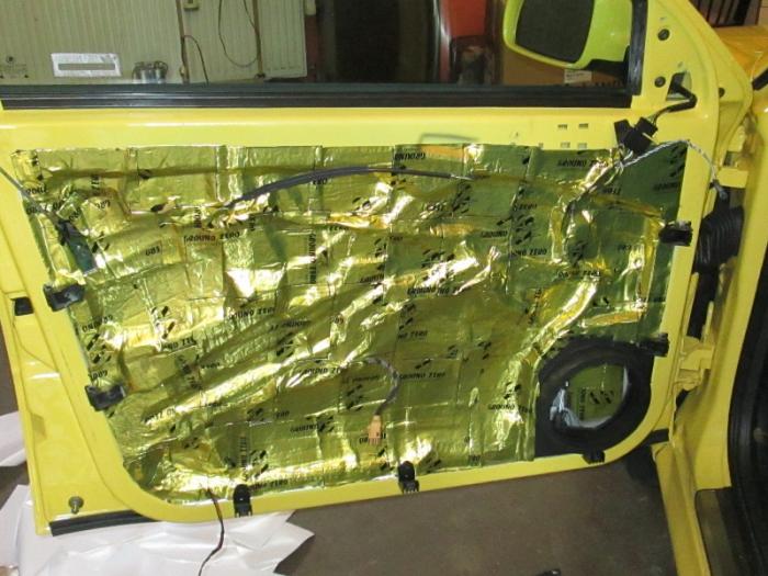

A teď naprosto normální aplikace
o 19.06.2014, 16:57 | CarMedia.cz
