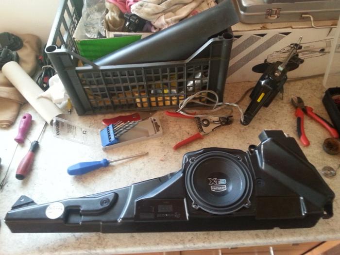

Tak jsem se odhodlal jít se svou kůží na trh. Předem avizuji, že coby začátečník se rozhodně nehodlám byť jen vzdáleně rovnat místním střelcům; cílem bylo mírně rozehrát mé "auto pro radost".
Jedná se o co možno vizuálně minimalistickou přestavbu stávajícího audia u BMW 528, u kterého je bohužel audio poměrně slabota. Protože jsem ale z estetického (vzhled palubní desky) i praktického důvodu (funkce BC) chtěl zachovat původní rádio, neměnil jsem za výkonnou head unit a signál řešil hi-low převodníky.
Použité komponenty:
přední repro - komponentní Emphaser ECP25xt3
(zadní repro ponechány, odpojeny)
woofer - Gladen SQX 08
zesilovač přední repro - Emphaser EA490
zesilovač woofer - Emphaser EA 2160s (zapojení do můstku)

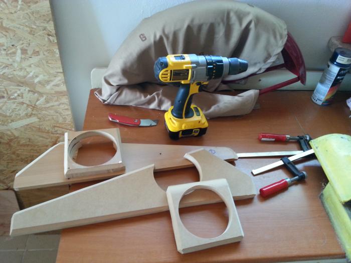

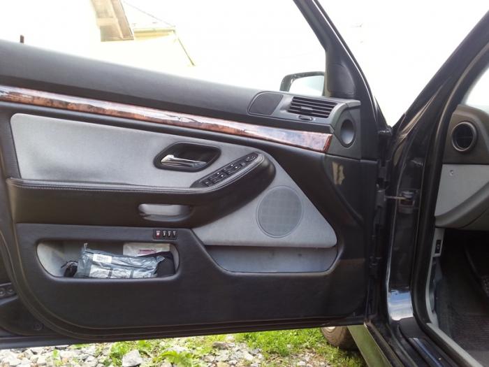

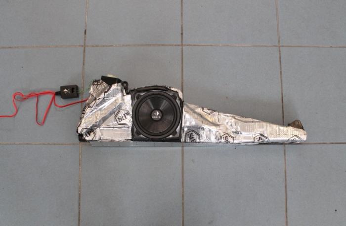

Přední repro byly montovány do původních ozvučnic BMW, pouze zadní stěna byla vyříznuta přesně na rozměr magnetů poměrně větších Emphaserů.
foto k příspěvku  od dogeatdog
o 30.05.2014, 22:34 | dogeatdog
Zadní stěna magnetu prakticky zarovná vyřezaný otvor, takže pro následnou montáž nepředstavuje tato úprava žádný problém - a jak jsem později zjistil, ani zvukový.

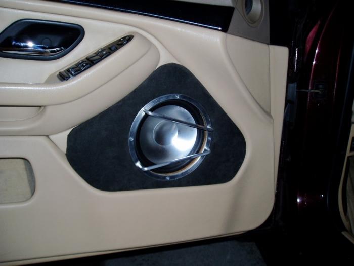

o 30.05.2014, 22:37 | dogeatdog
Tweeter jsem umístil na místo původního tweeteru. Box namontován zpět do dveří.

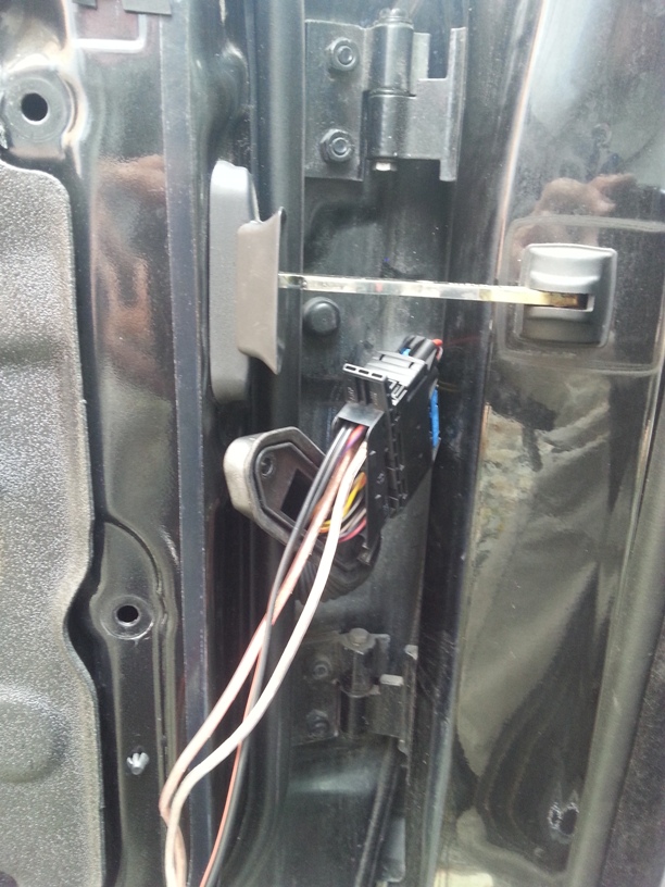

Kabeláž jsem protáhl originál průchodkami BMW (sice jen tak tak, ale šlo to).

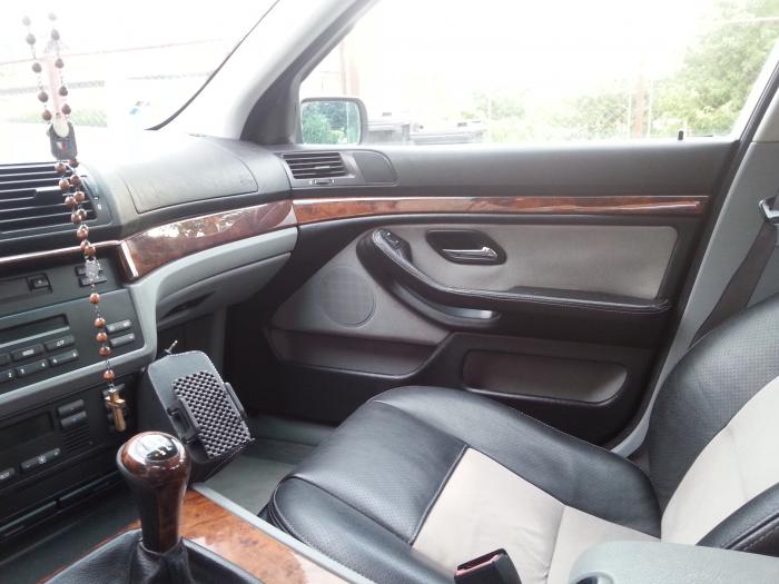

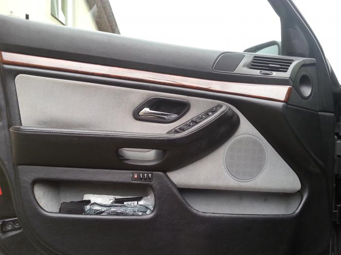

o 30.05.2014, 22:40 | dogeatdog
Vizuálně naprosto žádná změna :)

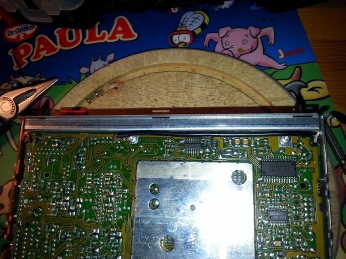

o 30.05.2014, 22:46 | dogeatdog

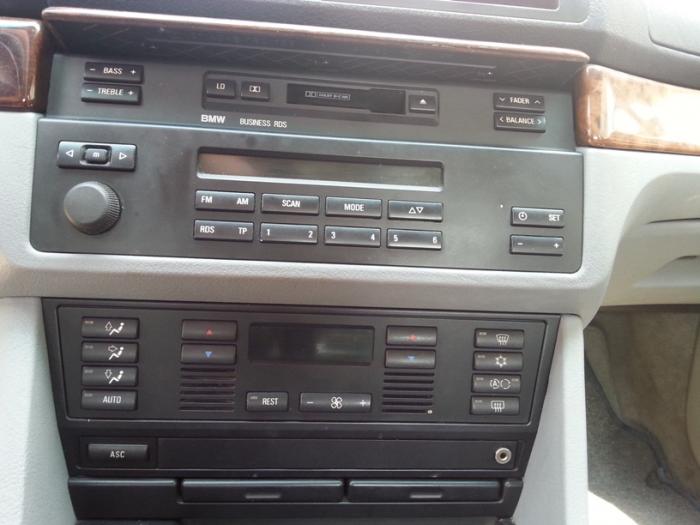

Rádio na mém BMW je pouze kazetový přehrávač. Kvalitnější vstup jsem původně řešil nákupem gateway Dension, nicméně z nějakého důvodu na mém rádiu nefungovala. Tak jsem se krknul a pomocí stereo kabelu napájel AUX výstup přímo na desku.
o 30.05.2014, 22:47 | dogeatdog
Kabel je vyveden na jack zdířku vpravo dole. Zvuk je až překvapivě dobrý.

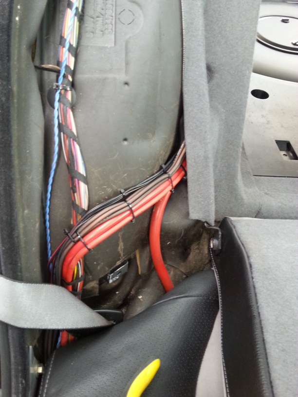

o 30.05.2014, 22:52 | dogeatdog

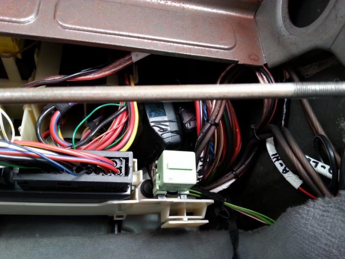

Kabely pro napájení předních repro, 12V klíčkových a signálové kabely pro převodníky jsem tahal přes průchodku v pravé zádi auta.

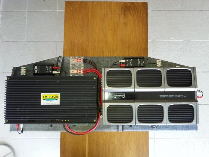

o 30.05.2014, 22:56 | dogeatdog

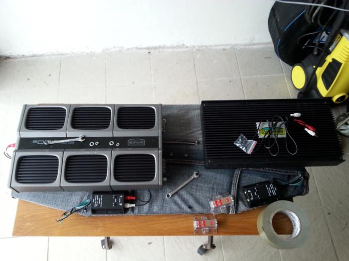

Zesilovače s převodníky jsem chtěl umístit do horní části kufru; jako platformu jsem spáchal desku potaženou riflovinou.
o 30.05.2014, 22:57 | dogeatdog
Anžto lama, musel jsem si to udělat vizuálně jednoduché, abych se v tom vlastně vyznal :)
o 30.05.2014, 22:58 | dogeatdog
Prvotní fix desky, zde ještě nezapojeno.

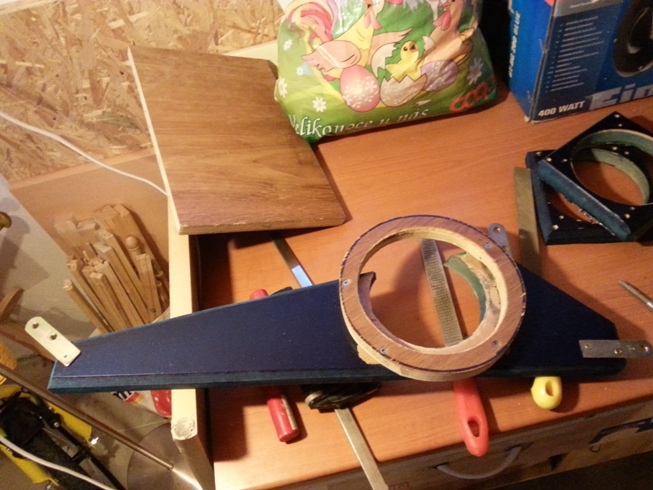

o 30.05.2014, 23:02 | dogeatdog
Ozvučnici pro woofer jsem se nechal inspirovat Pavlem 528.
Přední deska je z kvalitní police z prvorepublikové skříně :) anžto mám rád hard rock, použil jsem polici používanou zejména na pepř a kořenky, pro RnB bych spíše volil polici s cukrem a vanilkou.

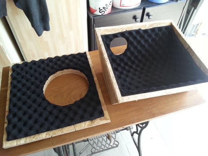

Vyřezáno, vytlumeno.

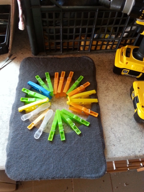

Jako horní krycí desku jsem se rozhodl nenávratně znásilnit zadní plechovou desku, oddělující kufr od loketní opěrky.
Všimněte si prosím estetického cítění při volbě barev kolíčů na prádlo. (Velikou radost měla zejména moje paní.. zejména když zjistila, že na dalších 24 hodin nemá kolíčky).

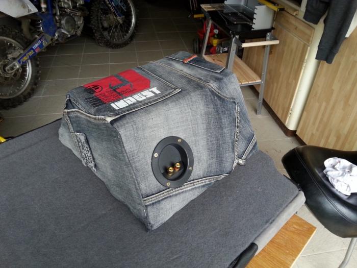

Box potažen, opět kvalitní rifle Pepe Jeans, velikost 34.

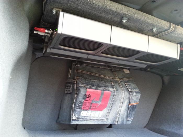

o 30.05.2014, 23:08 | dogeatdog

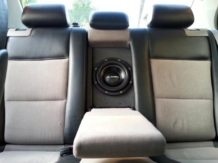

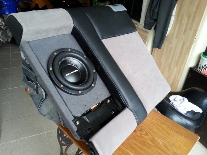

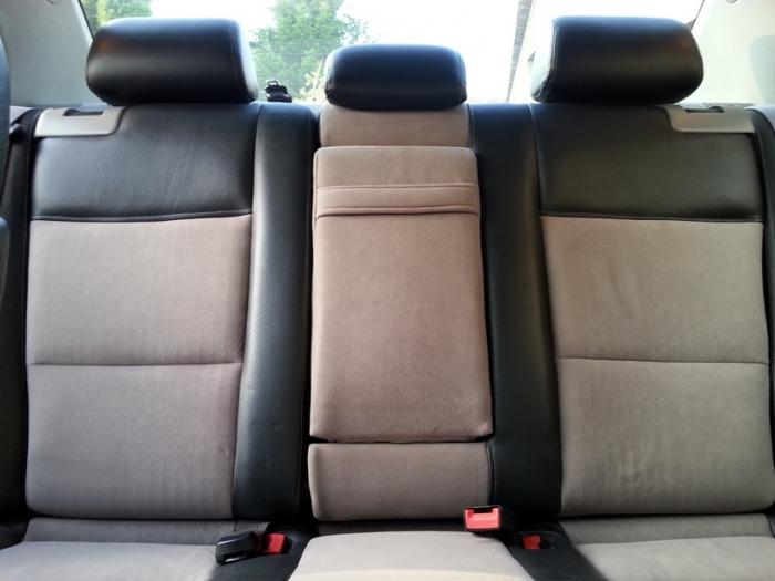

No a takto to vypadá na zadním opěradle. Box je přichycen zevnitř otvoru pro loketní opěrku, následně je překryt deskou (eštetyka, žeáno) a ve finále je umístěn samotný woofer.

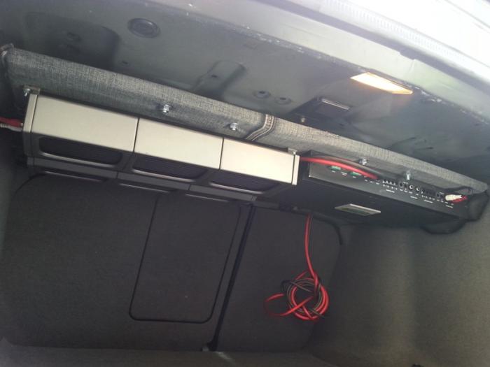

o 30.05.2014, 23:10 | dogeatdog
Dokonce ani v kufru to nepůsobí úplně nejhůř - mírně to působí dojmem, že vzadu sedí poměrně prdelatý spolujezdec :)

o 30.05.2014, 23:17 | Toxxx
Zaujímave potiahnutie bedne:) A celkovo pekná montáž :) Dvere si asi netlmil že? Inak bednu by som skor vytlmil rounom ;)

o 31.05.2014, 08:39 | dogeatdog
Toxxx> dveře jsem nechal v původním stavu, vůbec jsem neměl představu, jak budou ty repro hrát v originálních boxech.. ale je možné, že předělání dveří na velkou ozvučnici bude STAGE 2 :)

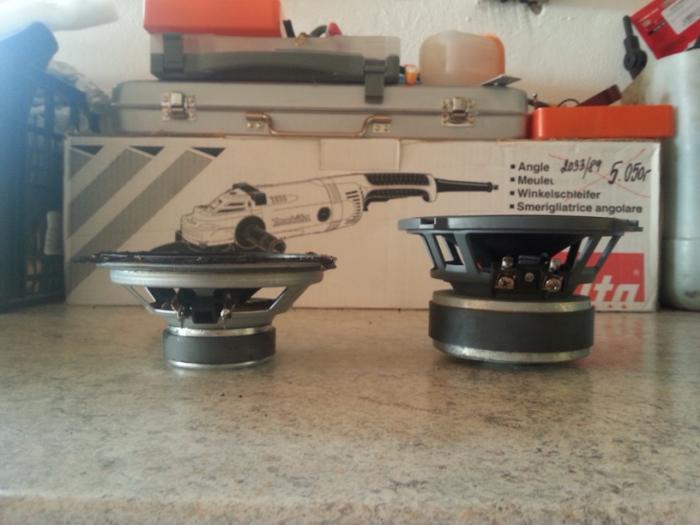

o 12.06.2014, 11:39 | dogeatdog

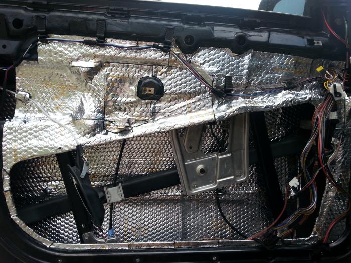

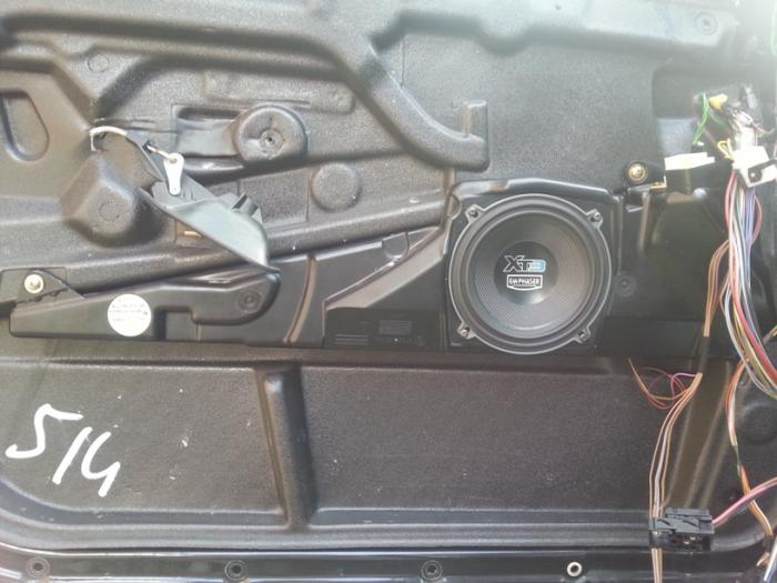

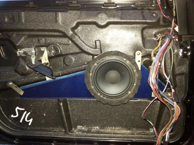

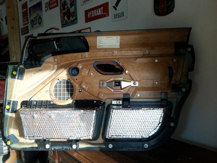

323Marty> to jsi mi to teď moc neulehčil :) protože já už byl skoro rozhodnutý, že kompletně vytlumím dveře a vyrobím přichycení pro větší repro, a ty mi teď napíšeš, že když vytlumím původní plastové ozvučnice, tak je to ok :)
Co radí místní osazenstvo jako lék na to, že přední repro má minimum basů?
Já v zásadě vidím tři varianty:
1) vytlumit plastové ozvučnice a ponechat repro (viz foto)
2) vytlumit celé dveře a stávající repro použít
3) vytlumit celé dveře a osadit je repro většího průměru (případně stejného, ale jiný typ)
Staženo z webu jako varianta (kredit: A-HiFi):
o 12.06.2014, 12:43 | ivls
Volil bych dospělou variantu 3
o 12.06.2014, 12:55 | 323Marty
Osobně jako dospělou variantu vidim něco v tomto stylu:
Pokud máš čas a náladu a dostatečně šikovný pazoury, což z předchozích fotek celkem vypadá, tak bych se toho nebál a udělal do předních dveří aktivní třípásmo živený nějakym rozumnym šestikanálem... :o)
o 12.06.2014, 19:52 | lukee_cz
tohle je tezky. Kdyz to dostatecne podporujes subem rezanym vysoko, tak to cele urcite hraje, ale 13cm repro v male nevyhovujici ozvucnici proste nemuzou hrat jako 16cm v lepsi (a v tomto pripade hlavne vetsi) ozvucnici.
Takze urcite varianta 3, mne to taky ceka...i kdyz to hraje obstojne, tak proste vim, ze to muze hrat mnohem lip.
o 12.06.2014, 22:13 | dogeatdog
Díky za reakce.
323Marty> věřím, že taková úprava asi hraje, ale byl by to příliš velký zásah do vzhledu auta..
lukee_cz> krásná sedma :) s tím rádiem jsi mi nasadil brouka do hlavy - ty jsi zpřáhl dispej staré navi s moderním rádiem? Nebo je to tablet v rámečku navi?

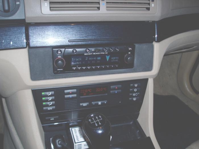

o 13.06.2014, 10:31 | lukee_cz
dogeatdog: je to puvodni navi a je do toho privedeny signal z kamery co snima displej raida v kufru. Ale kdyz nemas velkou navi, snazil bych se narvat to radio odpredu misto puvodniho. Nebude to sice origo vzhled, ale muzes to schovat za ten zaviraci panylek.
Co se repro tyka, tak (jelikoz je reseni e38/e39 temer stejne), ja mam v planu vyhodit ozvucnici, flaknout tak drevenou desku misto ozvucnice s dirou pro 16cm repro a nejak na tapecu opatrne zvetsit i diru pro repro s nejakou hodne decentni mrizkou. to by slo i u tebe.
Neco takoveho [ Link ]

lukee_cz> ty ozvučnice plánuji udělat fakticky úplně stejně jako v tom linku, co jsi poslal.. jen si nejsem jistý zásahem do dveří (zvětšováním díry pro repro), nejprve bych zkusil tapec nechat jak je.
Ta Head Unit bude oříšek nad oříšky. Do "2DIN to 1DIN" rámečku to dávat nechci (je to hnusný jak Paroubek), pod výklopný panýlek 1DIN rádio neschovám.. (Tedy myslím... nebo existuje rádio plošší než 1DIN?)
Asi vidím jako nejschůdnější cestu "někam" umístit tělo rádia a vyvést kabelem panel "alá skoki".
Nebo nainstalovat místo rádia tablet a umístit jej do rámečku velké navi.
Nebo si po cestě zpívat.. .)
Jakoukoli radu nebo tip uvítám. :)

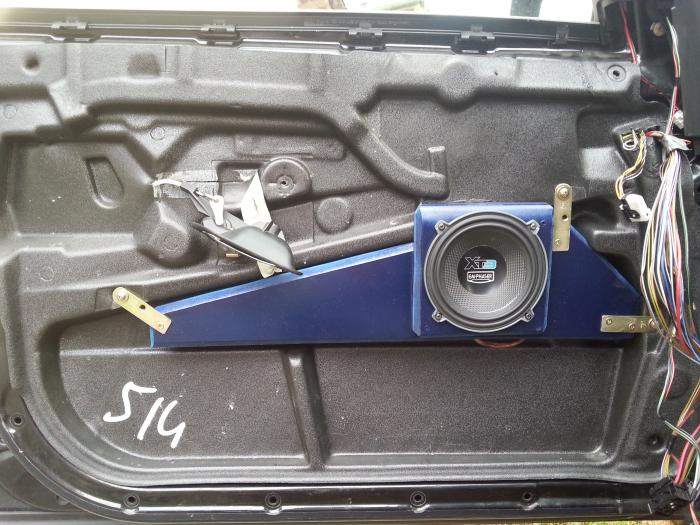

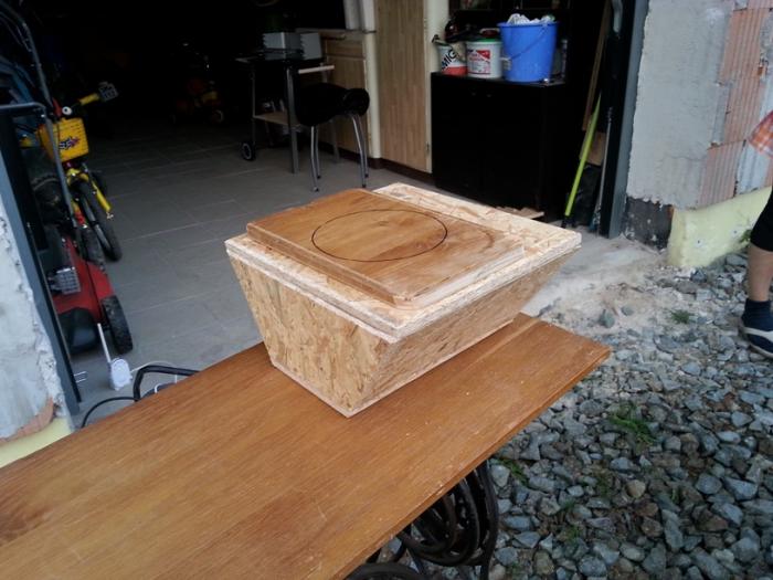

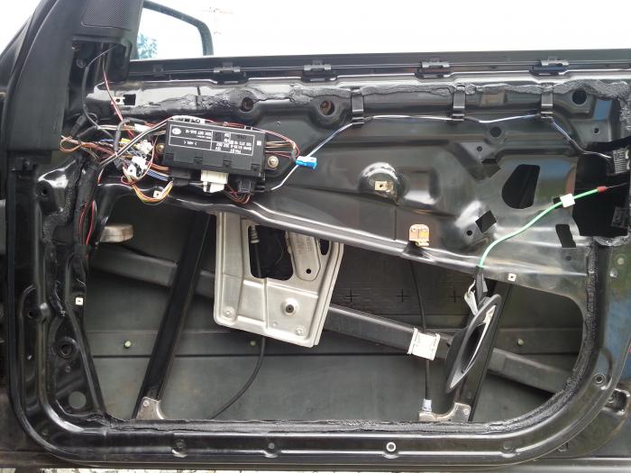

o 29.07.2014, 21:29 | dogeatdog | Upraveno: 2014-07-29 21:30:31

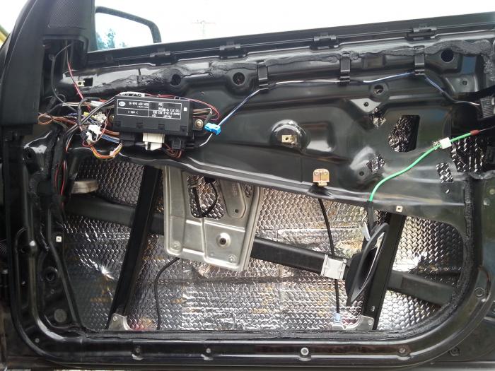

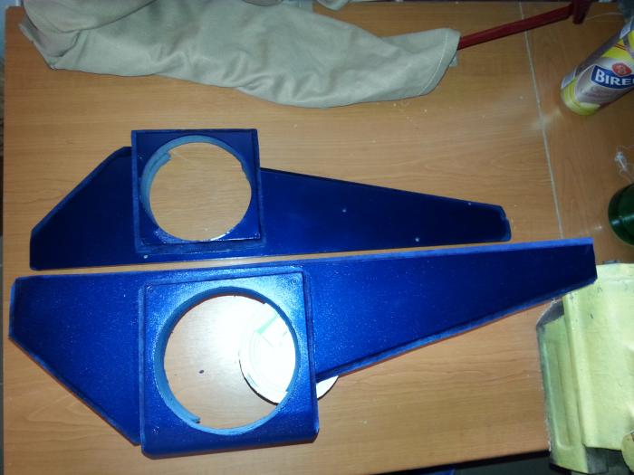

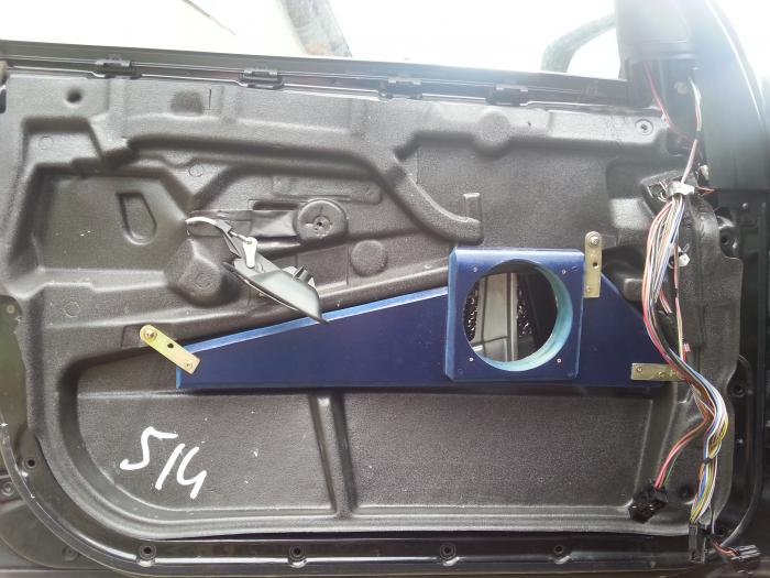

Tak - jsa vybaven dovolenou - jsem se vrhl na dveře mého západoněmeckého tanku. Po dlouhém špekulování jsem se rozhodl vyzkoušet, jaký efekt bude mít použití celých dveří coby ozvučnice namísto použití původních plastových ozvučnic Nokia (zoufale tomu chyběly basy). Vyzbrojen několika kily tlumení Ground Zero od Reviláků jsem se za hudebního doprovodu Pearl Jam pustil do domácího kutění s cílem vytlumit dveře a uchytit stávající 13cm Emphaser středobasy do pozice originálních ozvučnic.
Velmi přesným odhadem By Oko jsem podle původních kastlíků udělal tenhle patvar...

..který jsem pro jistotu nastříkal barvou, na zakázku míchaným pro soulad s barvou čísla nápisu na vrchlíku reproduktoru XT-3, kterou jsme odečetli spektrometrem...
(..nebo to byla plechovka metalízy, která mi padla do ruky..?)
o 29.07.2014, 21:34 | dogeatdog
"A zatímco vám barva schne, můžete začít s tlumením dveří."
Tak jsem začal.
Nejdřív shodit všechny zbytečnosti...
o 29.07.2014, 21:36 | dogeatdog
...a nalepit tlumení na kompletní vnější plech.

o 29.07.2014, 21:40 | dogeatdog
Olepení vnitřního plechu - ta obrovská ďoura je bohužel potřeba kvůli kapsám v tapecu, abych měl kam si odkládat vypité plechovky Red Bull Cola.
o 29.07.2014, 21:42 | dogeatdog
Kapsy, které budou zasahovat do oné lochny, taktéž utlumeny. Na celý tapec už nezbyl matroš, takže možná později. Každopádně mezi tapec a inkriminované dveře jsem ještě použil původní pěnovou výplň.
o 29.07.2014, 21:44 | dogeatdog
Následovala decentní úprava originál pěnové výplně, aby mi neizolovala repro od prostoru ve dveřích a dopasování úchytů pro reproduktory.
o 29.07.2014, 21:46 | dogeatdog
Umístění reproduktorů...
o 29.07.2014, 21:47 | dogeatdog | Upraveno: 2014-07-29 21:47:55
..a kompletace dveří - tedy nikde nic není vidět, jakékoli zásahy jsou neviditelné jako naši drsně makající menšinoví spoluobčané.
o 29.07.2014, 21:52 | dogeatdog
Výsledkem jsou velmi příjemné basy, které mi tak chyběly při umístění repro v Nokia chrastítkách.
Dále mám pocit, že díky tlumení jsou dveře nejen těžší (nevěřili byste, ale celá váha nakoupeného tlumiva je fakt znát), ale - možná jen pocitově - je interiér tišší.
Pravděpodobná další fáze bude zřejmě preventivní útlum zadních dveří a použití vetších repro do předních dveří.
Rámusu zdar a Pearl Jam zvláště!

o 24.02.2015, 20:09 | dogeatdog
Tak jsem se konečně utrhl a našel si čas na výměnu předních repro.
Po obdržení Morel Tempo až z ďalekej cudziny jsem spáchal uchycení pro šestnáctkový rozměr (opět osvědčená babiččina polička, která bezpečně zvládá jazz i Napalm Death).
o 24.02.2015, 20:10 | dogeatdog
Montáž mega snadná, ty Morely jsou fakticky ještě méně hluboké než předchůdci Emphaser ve třinácti. Výhybky jsem nechal původní Emphaser, stejně jako výšky.

o 24.02.2015, 20:19 | dogeatdog | Upraveno: 2015-02-24 20:21:14
Čekal jsem změnu - nečekal jsem TAKOVOU změnu. Ty Morely krásně vykreslují široký rozsah, auto prakticky hraje úplně jinak - lépe. Předchozí Emphaser jakoby střední pásmo vyřvaly a cokoli nad a pod utlumily, Morel je velmi příjemně vyvážený s decentní dávkou basů. Takže Fonfy, super a díky :)
Každopádně jsem audio finálně doladil krutě červeným, hyper-audiofilským kabelem MonsterBeat, který zvukovou kvalitu posunul ještě o (cca) 322% nahoru. Mou drsnou povahu podtrhuje Hello Kitty v edici Kiss.
