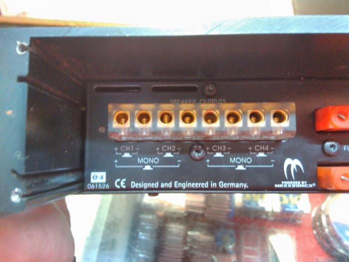

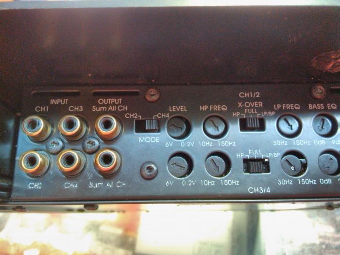

Protože jste nikdo nechtěl koupit můj PAB4100 tak si ho fouknu do druhého auta. Chtěl bych zapojit jako 3kanál - jde to u tohoto zesilovače? První druhý kanál pro přední repro a třetí a čtvrtý zmůstkovat a prdnout na 4ohm woofer??? Bude to hrát? Na zesilovači jsem našel jen přepínání na 2kanálový nebo 4kanálový provoz - s 3 kanálovým se tam nějak nepočítá, proto se ptám. Díky

Většinou je mode jen bypass vstupů. Funět by to mělo.
