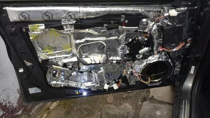

Dvere mam dobre vytlmene a priam hermeticky uzavrene. Rozpocet na repro cca 250 az 300 eur a zosik mam zatial magnat power core two. Ale pojde vymenit, nakolko som bol s Milhausom a skusali sme druhy zosik. A zvuk tohto magnatu sa mi nelubi.
foto k příspěvku  od Duri168

vytlmenie je jedna vec, uchytenie repra druha ... Ako som pisal, ja dvere nemam uzatvorene :)
o 11.05.2014, 10:18 | Duri168 | Upraveno: 2014-05-11 10:18:47
Nevadi. Ja ich mam vytlmene, takze ozvucnica je dobra.. :) potrebujem teda poradit to spravne repro ktore zahra.. vies mi dake poradit? Potrebujem hudbu zameranu skorej na bass. :)

Dvere vyzeraju ok.
