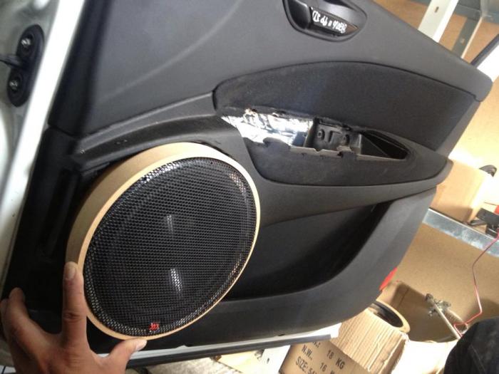

Vyrezane plechy pre vacsi stredobas
o 10.05.2014, 15:40 | TommyDS

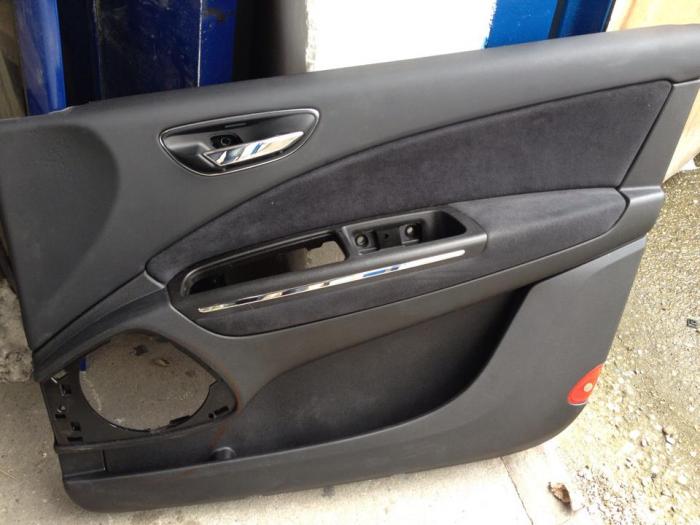

Originalne tapaciry
foto k příspěvku  od TommyDS

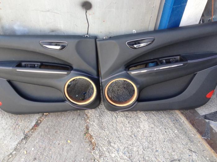

o 10.05.2014, 15:41 | TommyDS

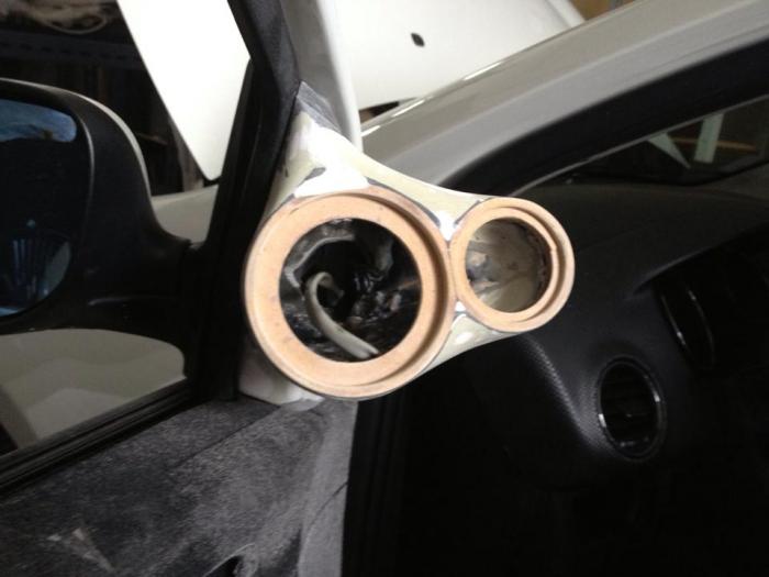

Vylaminovane a odskusane ci sedia

Stredy a vyskace v trojuholniku zrkadla

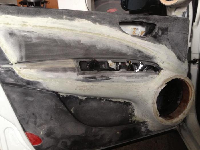

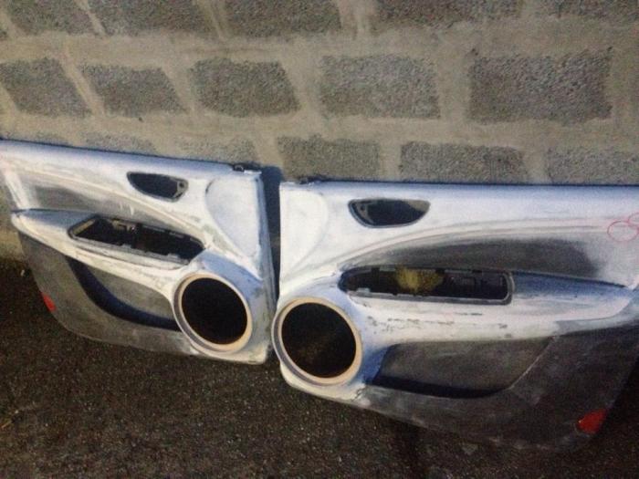

o 10.05.2014, 15:43 | TommyDS
Vybrusene a pripravene na calunenie

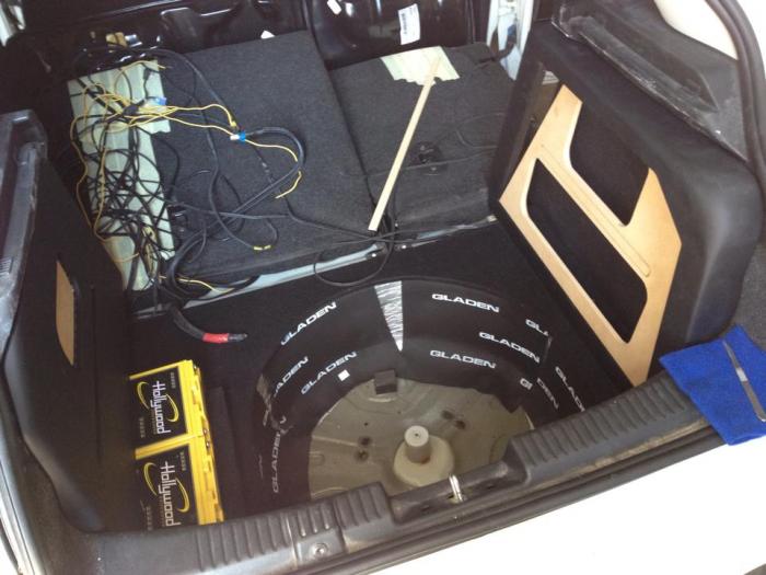

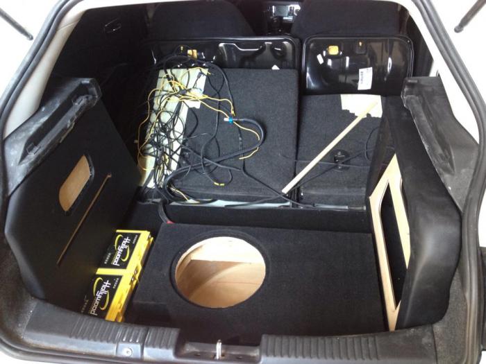

Kufor

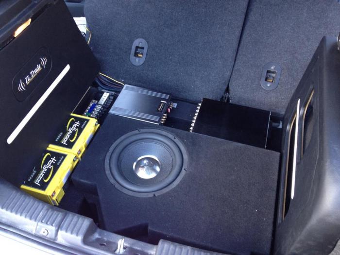

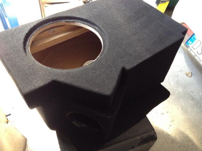

Kufor s ozvucnicou pre subwoofer
o 10.05.2014, 15:44 | TommyDS
Ozvucnica pre subwoofer

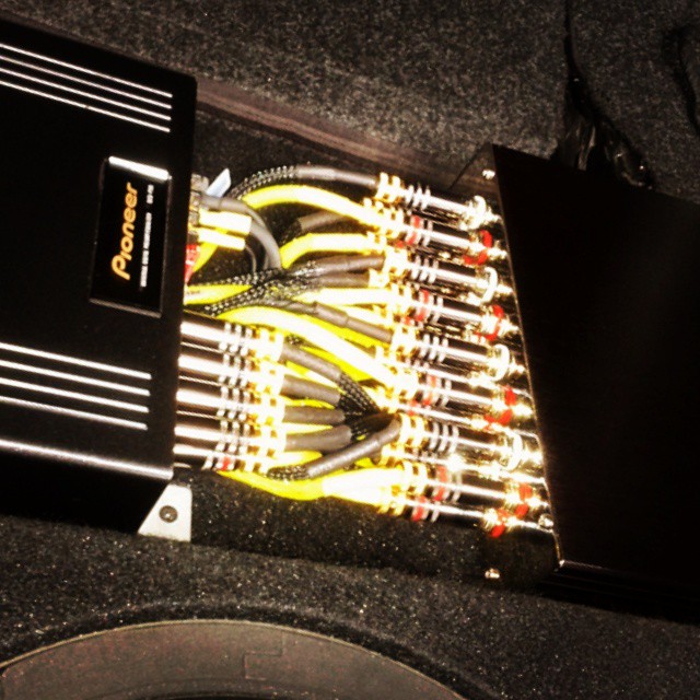

Osadenie procesoru a vyhybky

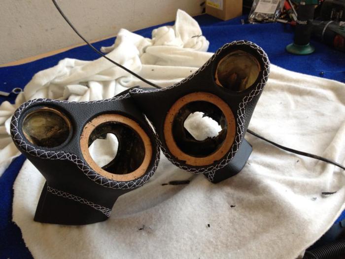

Tapaciry ocalunene
o 10.05.2014, 15:46 | TommyDS
Ocalunene trojuholniky

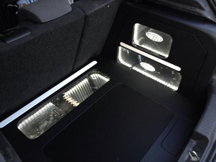

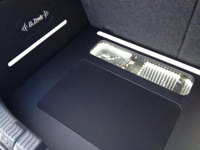

o 10.05.2014, 15:47 | TommyDS
Osadeny a podsvieteny kufor
Kufor s bocnicou

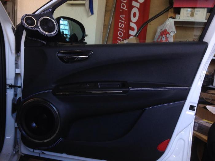

Dokoncene dvere

TommyDS: jen pro zajímavost, jak máš prosím Tě vysoké ty kroužky pro woofer? Když už se tu v jiném vlákně řešilo, že ve vyšším kroužku to nebude hrát, tak si chci udělat takový malý vlastní průzkum.
o 08.11.2014, 17:32 | TommyDS
Ak si dobre pamatam tak 3 x 25mm, ale netreba zabudat ze je tam velky priemer plus kos Elate je nestandartny rebrovanim aj neodym magnetom, cize vie lepsie dychat... A samozrejme sme rezali dvere aby tam bola dostatocna diera ...
o 08.11.2014, 18:06 | hifim@ni@k
Z fotek jsem to odhadoval tak na 70mm. Také se zdá, že díra v plechu je menší než v kroužcích a plech přesahuje. Řeším teď AD W800 NEO a také to bude kroužek 75mm, navíc 20mm z toho bude redukováno na průměr pro repro 165mm. Budu se snažit ubrat každý nepotřebný mm, ale spoléhám také hlavně na provedení NEO koše, které je podobné Morelu.
o 08.11.2014, 18:14 | TommyDS
Diera je taka ista ako vnutorny priemer mdf kruzkov akurat sme tam nechali dve uska na uchytenie celej platformy na povodne diery ....
o 08.11.2014, 18:42 | radaman
