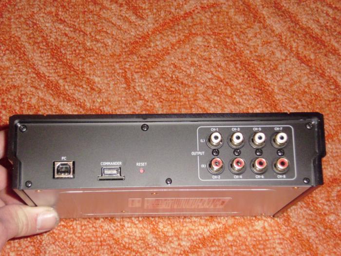

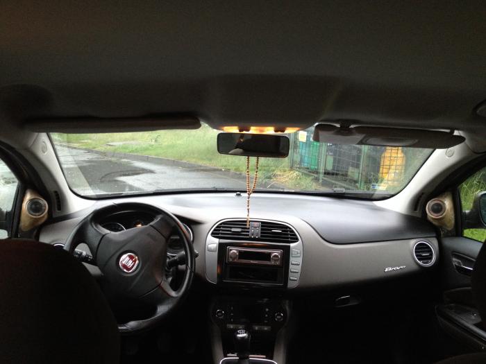

Dnes už konečne mám auto v rukách a je čas sa pustiť trochu to decentne poupraviť :) Takže týmto sa začína ďaľšia etapa Autohifi pre mňa :)

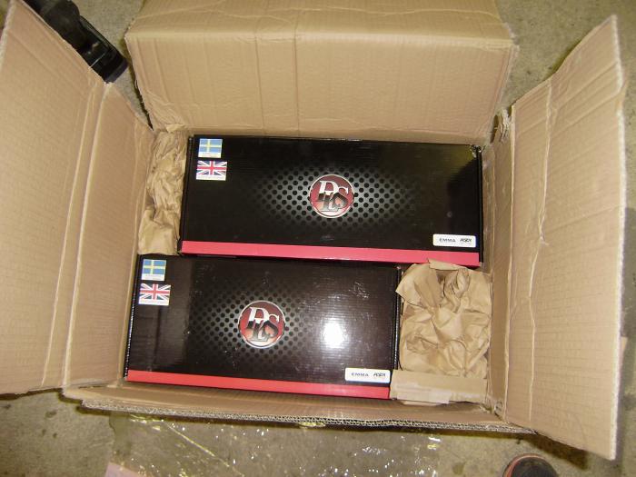

Samotný Team Manager osobne doniesol do auta instalačný material :) Tomu vravím starosť o zákazníkov :)

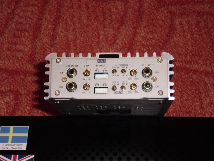

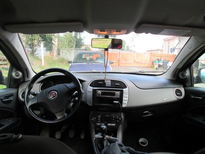

Gratulujem Stano a vitaj v klube :) Neodpustim si trochu SQ provokacie :P

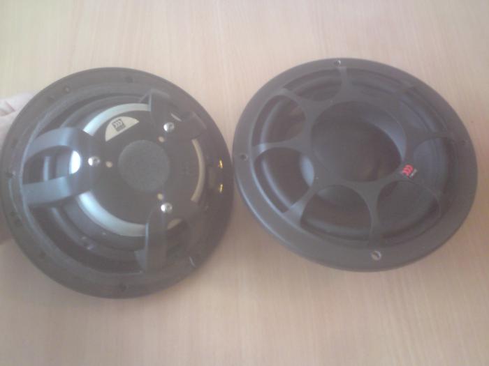

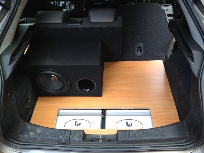

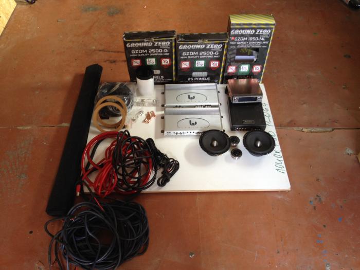

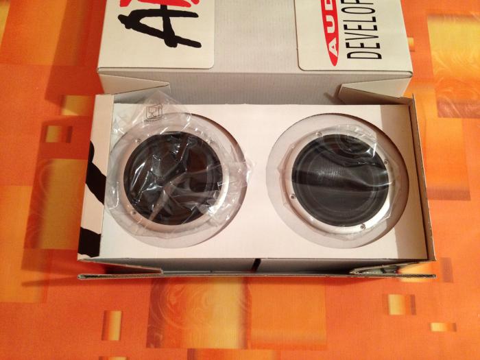

Niečo málo čo dám do auta. Vypadá to že P90 po neúspešnom predaji zostane v aute lebo ju nepustím za pár korún:) Zesiky zatial 2 a vypadá to iba na 2 way tento rok.

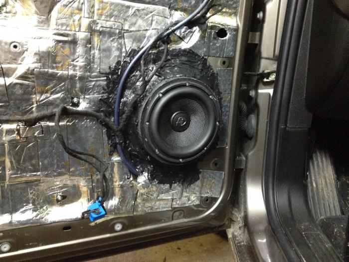

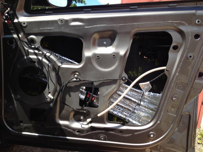

o 12.05.2014, 20:46 | Toxxx

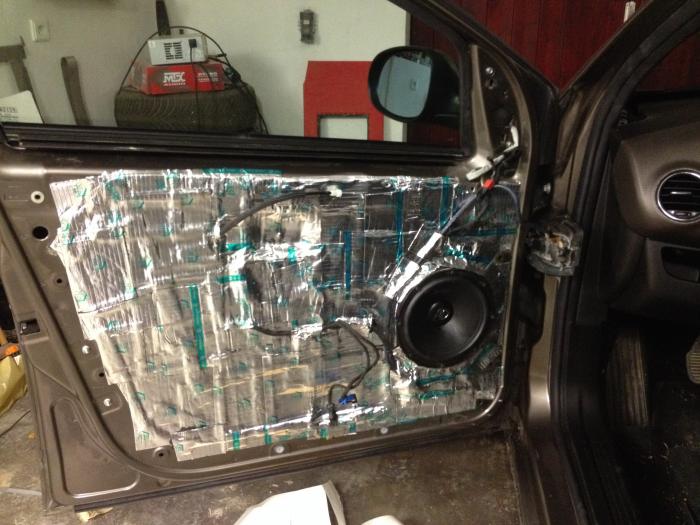

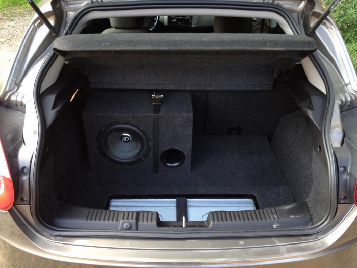

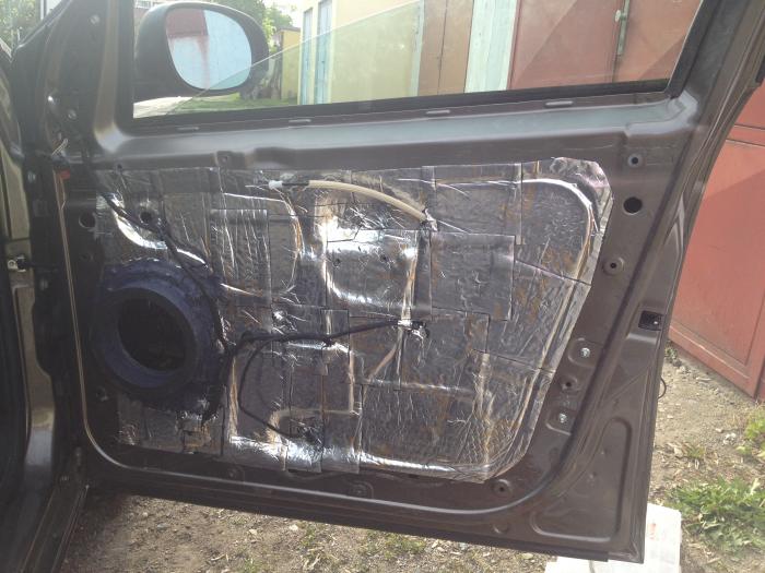

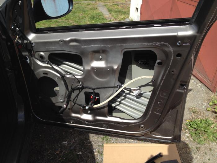

Klasika rozobrate dvere s celkom dobrým prístupom.
foto k příspěvku  od Toxxx
o 12.05.2014, 20:48 | Toxxx
Vytlmené GZ Golg.
o 12.05.2014, 20:50 | Toxxx
Následne na to použité ešte tlmenie GZDM ML:)

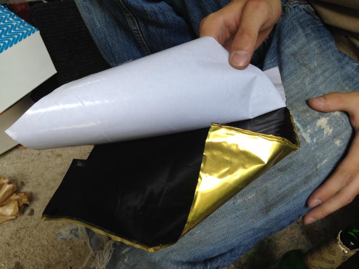

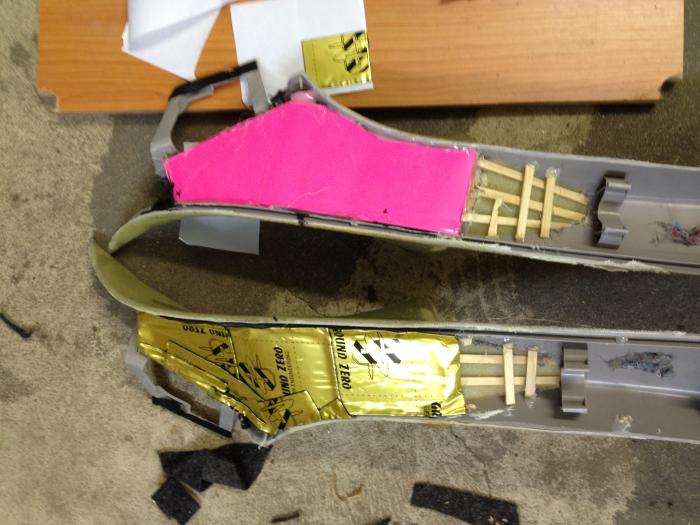

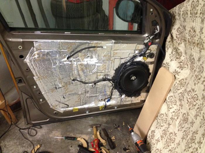

o 12.05.2014, 20:53 | Toxxx
Nakoniec uzavretie dverí a nasledne pretlmenie. A na kružok použita Anti Noise pasta od CHP( [ Link ] ). Je to veľmi podobné Braxu ale predsa sa ti líši. Inak tvrde na slnku veľmi rýchlo a tvrdoť super. Pracuje sa s tým vyborne.

o 14.05.2014, 06:53 | Jardoss

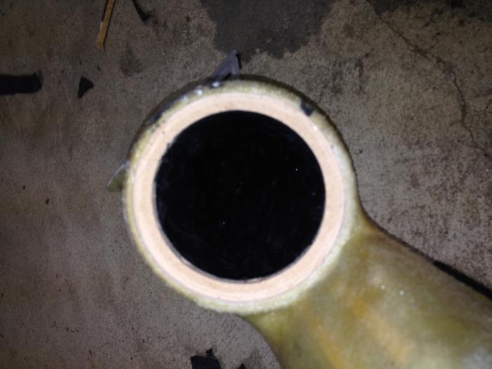

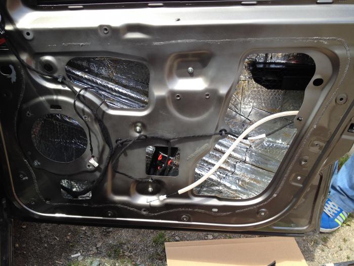

Tie dvere si uzatvoril plechom či iba prekril tlmením?
o 14.05.2014, 09:42 | PekG
Ty ses do toho ale obul ;). držím palce aby to bylo v kupě co nejdřív.
o 14.05.2014, 16:55 | kubiik
diry jsou zadelane oblibenym materialem naseho teamleadera - plastem na reklamni tabule
o 14.05.2014, 21:25 | Toxxx
No zmena v stredobassoch je :) Kuba má Phase AS vo dverách a moje sa už potulujú za Prahou :)
Jardoss: Je to uzatvorene takým plastom čo sa používa na reklamne tabule. Robí sa stým super a stojí to pár kč. kubiik to už napísal len som slepý :D

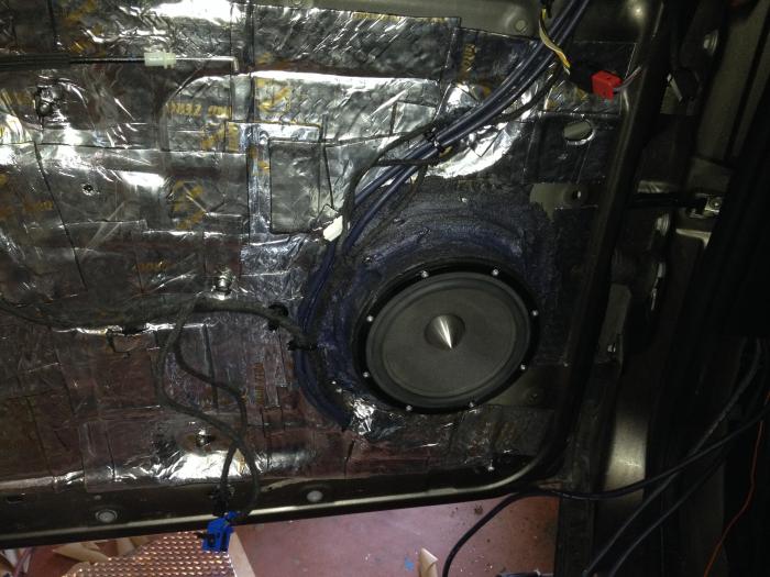

o 14.05.2014, 21:30 | Toxxx

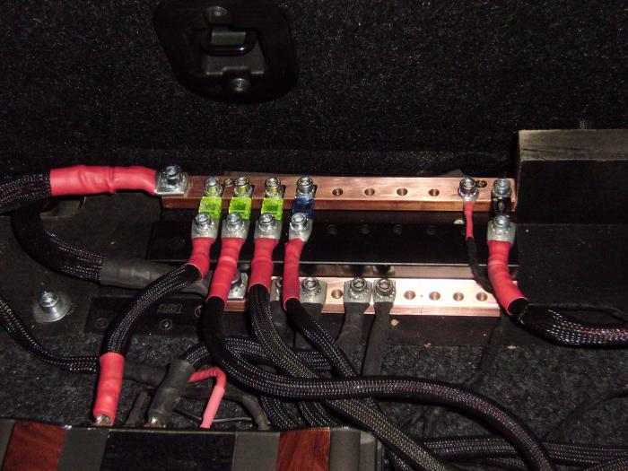

Kabely a repro už dostávaju miesto. Do flexa sa mi t dávať nechce :D Iba konce na okrasu budú:)

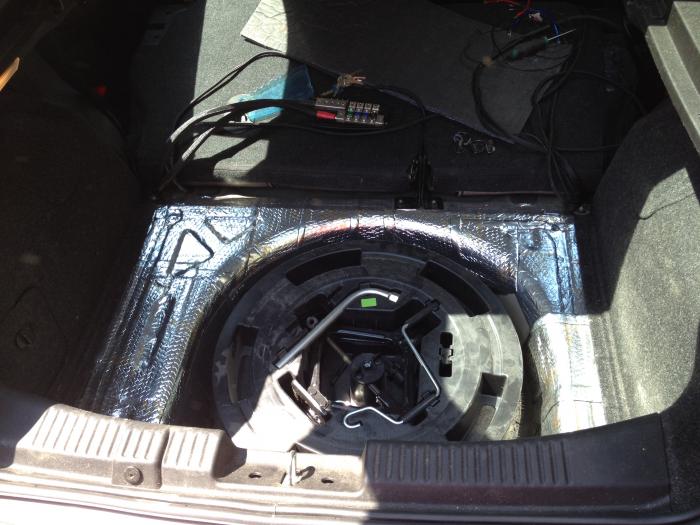

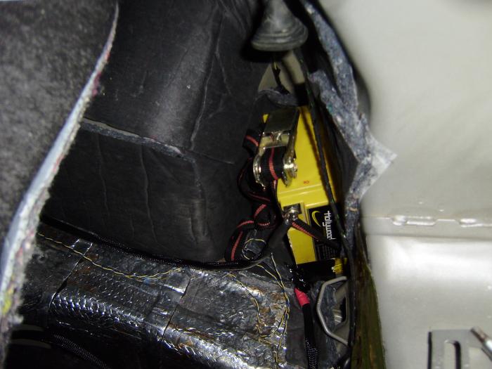

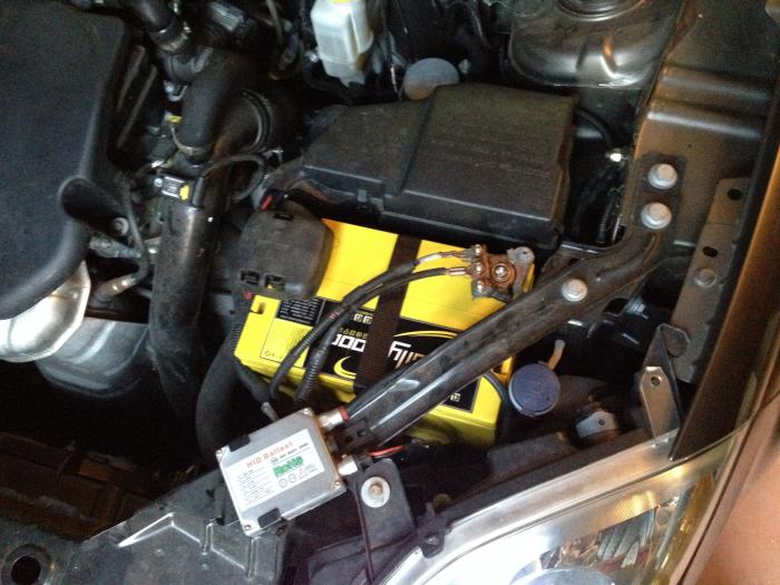

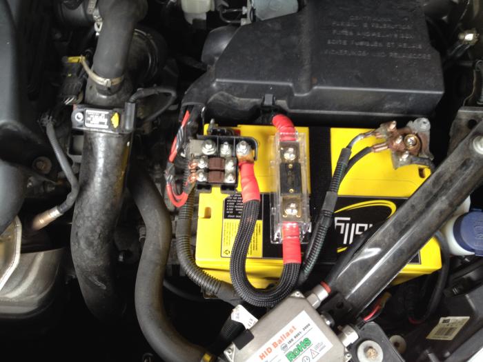

o 14.05.2014, 21:32 | Toxxx

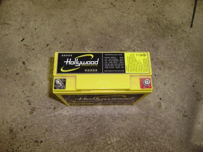

Baterka tiež na mieste. Inak maju to super vyriešené. Bál som sa že ju tam nedostanem ale úplne v pohode :)
o 14.05.2014, 21:37 | wefa
Možná tu někde byl odkaz na materál pro reklamní tabule, ale přesto prosím, dás sem link Stano? Děkuji
o 16.05.2014, 09:11 | mr.brain
Není to něco jako plexisklo? Taky bych poprosil o link :) Jinak místo na baterku je docela ok, jen to nesmí být delší než 27 cm... (ale z JTD verze by tam měl jít napasovat delší ten spodní držák).
Napájení táhneš průchodkou u řidiče? Já chtěl u spolujezdce (krásně jde vyndat přihrádka u spolujezdce), ale musel bych kabel táhnout přes (za) motor a to se mi moc nechce :(
o 17.05.2014, 20:20 | Toxxx
wefa: Ja to kupujem u jednoho maníka takže odkaz nemám.
mr.brain: Ani neviem koľko sa tam vojde ale upraviť sa dá všetko :) Miesta je tam dosť. Kabel šiel normálne cez šoféra a v pohode. A ťahal som ho prahom spolu s káblami k repro a vošlo sa to :) Inak som mal vonku kastlík ale dať ho von tak som sa divil koľko som toho musel demontovať.

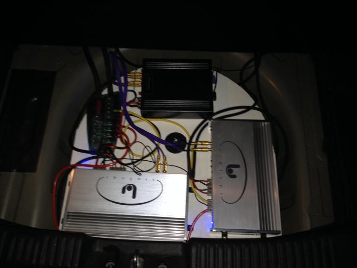

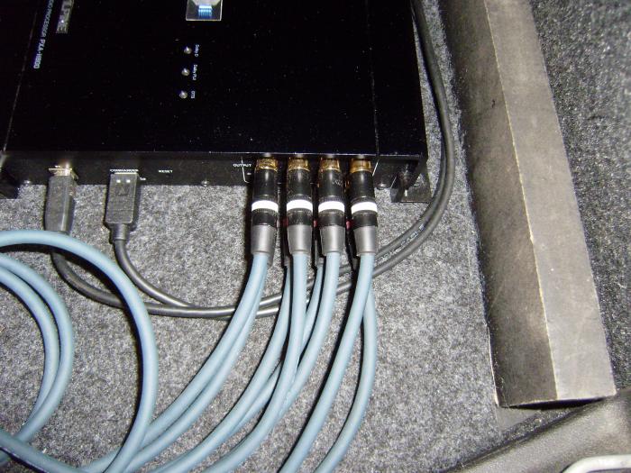

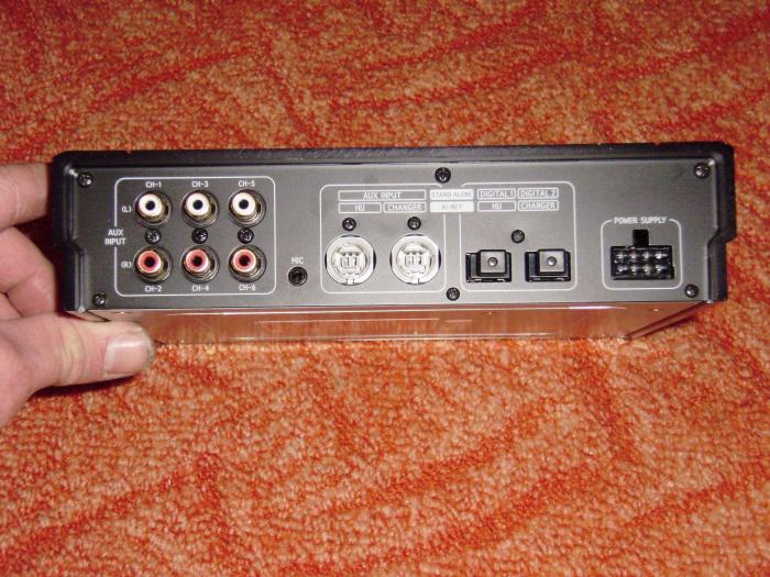

Všetko už funguje a hrá konečne. Vyhodil som preč
Audison Connection BBC 41P a 41N a zapojil na org svorky.

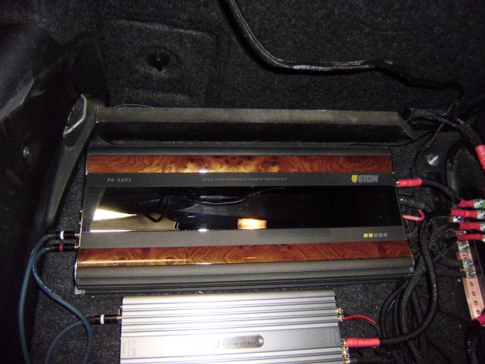

o 17.05.2014, 20:27 | Toxxx

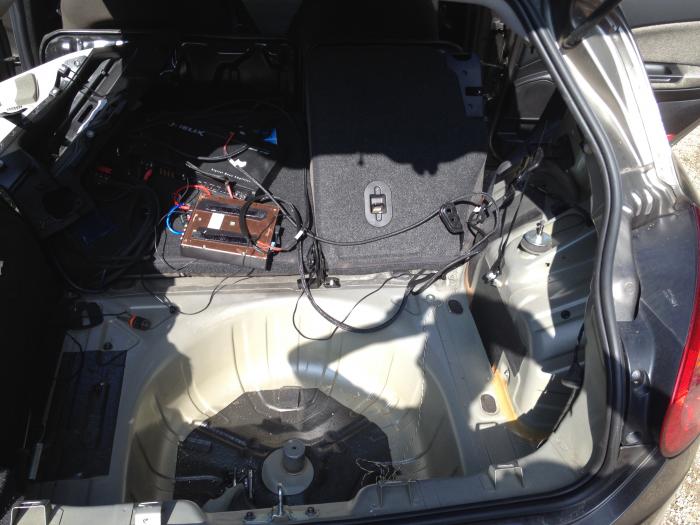

Na prasáka zapojene veci :D Bohužial niesu zesy tak to musí vydržať neakú dobu takto a časom bude upgrade kufru.

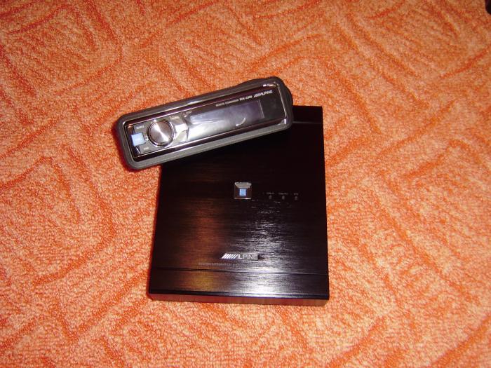

o 17.05.2014, 20:28 | Toxxx
P90 teda zostane v aute zatiaľ než sa dostanem k F1 Status.

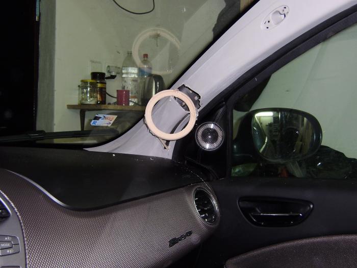

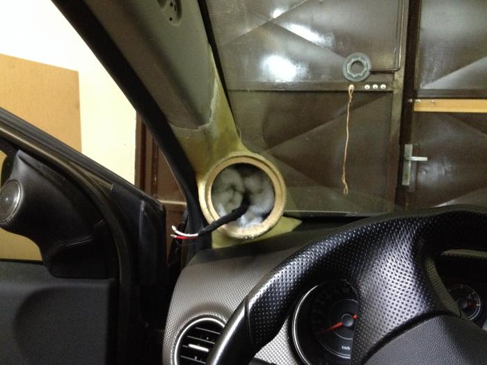

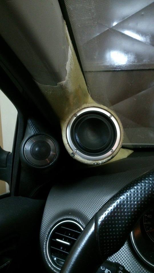

o 17.05.2014, 20:30 | Toxxx

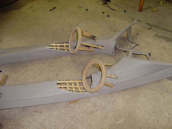

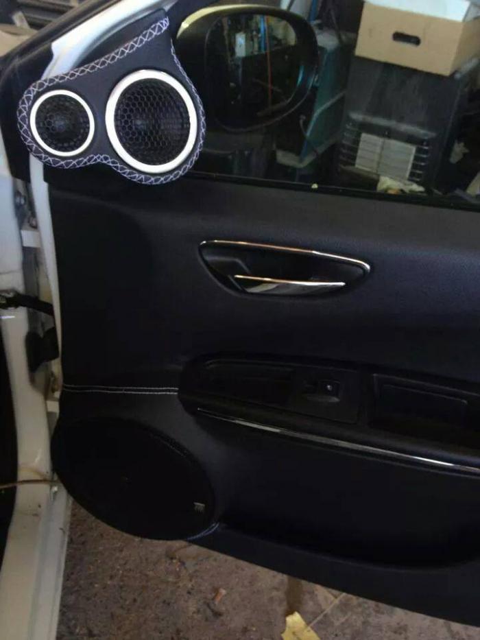

Domčeky som umiestnil do trojuholníčkou a dovod je radšej širšiu scénu než hlbšiu ale nič nieje navždy a mám to už nachystané 4 way keď sa bude upgradovať časom.

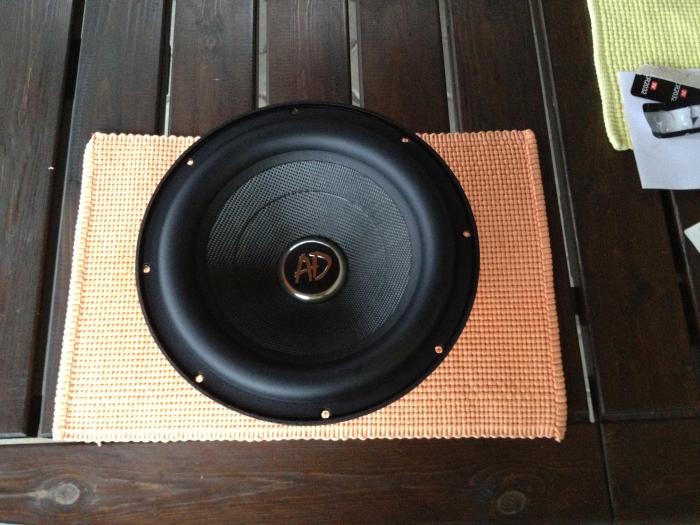

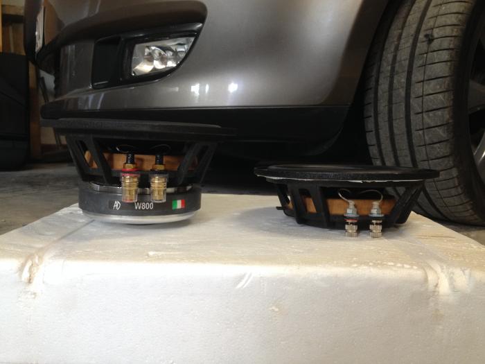

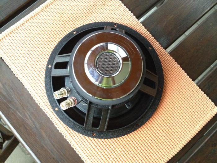

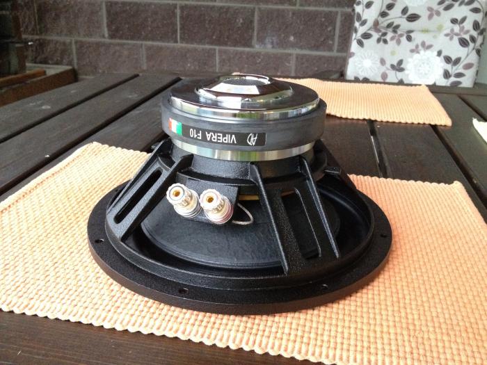

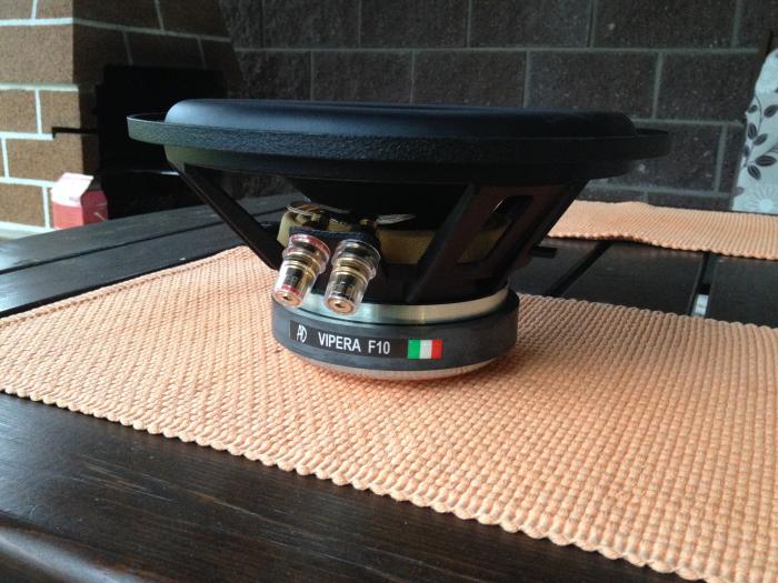

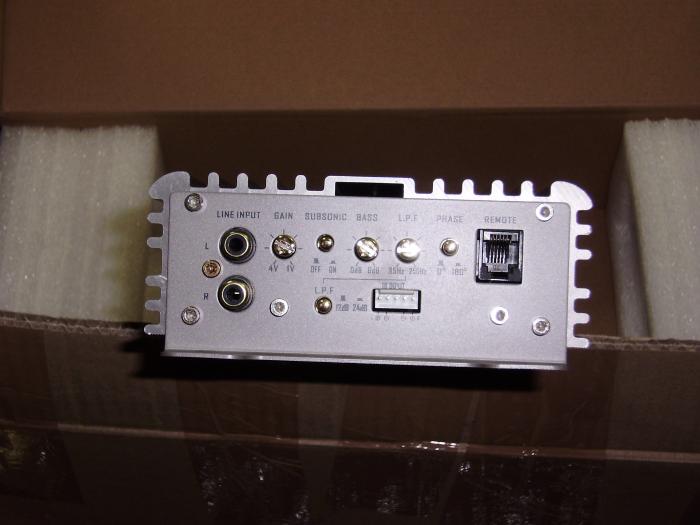

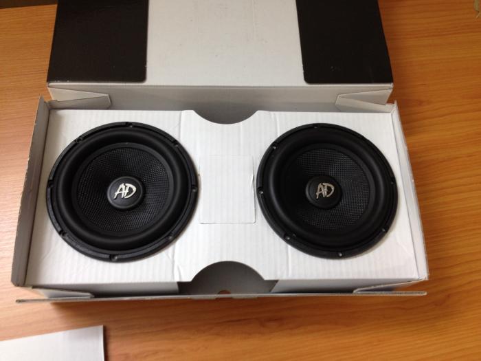

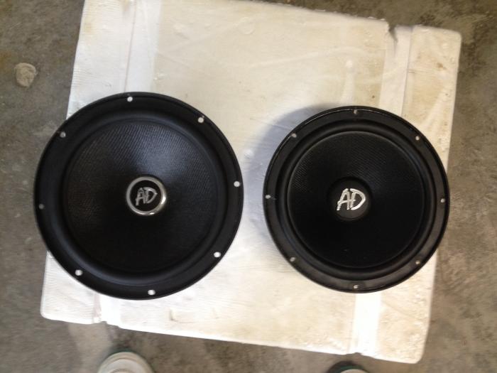

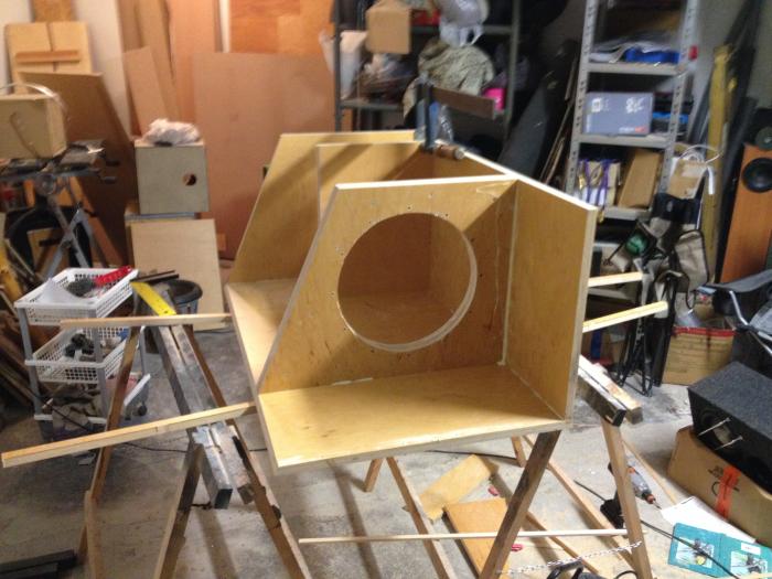

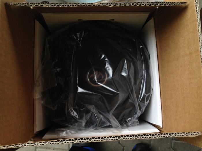

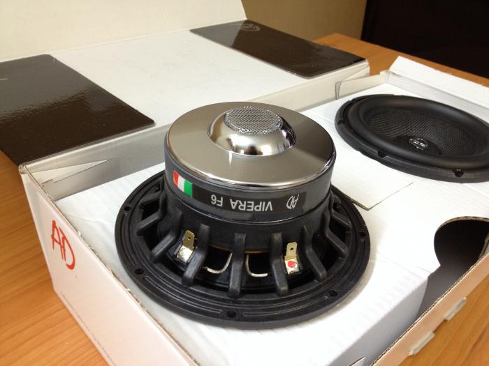

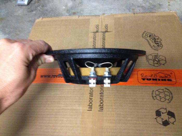

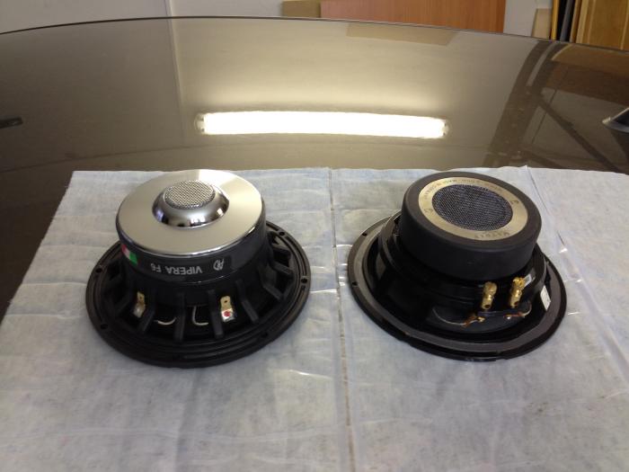

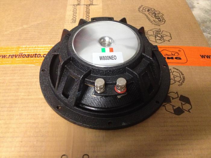

Po dlhom váhaní skúmaní hľadaní atď padla voľba na tento subík. Rozhodoval som sa medzi DD, Brax a AD Viperou. Všetky som počul takže už sa len rozhodnúť. Voľba padla na Viperu. Je vhodná do BR čo bola podmienka a nepotrebuje mega objem. Sice prišla v lacnej krabici z papieru( braxu som zvyknutý na drevené bedničky :) ) ale to predsa nemá na zvukový prejav žiadny vliv a aspoň viacej investovali do spracovania než krabice :) Zatial je v ozvučnici 36L s BR 100x250mm na rozohratie ale až dostanem veškeré info z Talianska sa bedňa upraví aby som z toho dostal čo najlepší subbas. Teraz to slušne tlačí čo ja mám rád ale rýchlosť mú chýba sa sub v tej bedni občas pláca ale na to že je to pokus už je to dosť slušné.
o 11.07.2014, 22:07 | Toxxx
o 11.07.2014, 22:10 | Toxxx

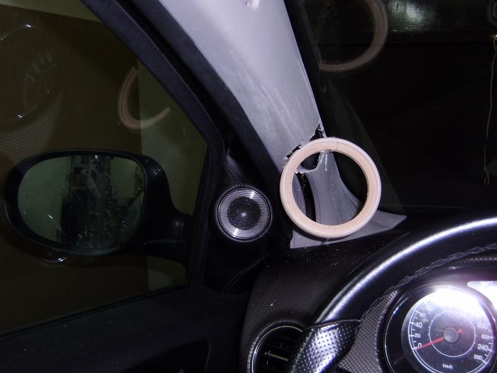

Ešte musím poprosiť Smětyho o výrobu spešl mriežky aby som zakryl koš a šrouby :)
o 11.07.2014, 22:11 | Toxxx
o 12.07.2014, 05:02 | Směty
Toš teda króžek vyrobím, nakresli si to na papír a pokud budeš v Pardubkách příští týden tak to nějak dohodnem.
o 12.07.2014, 10:09 | PekG
Supr ;)

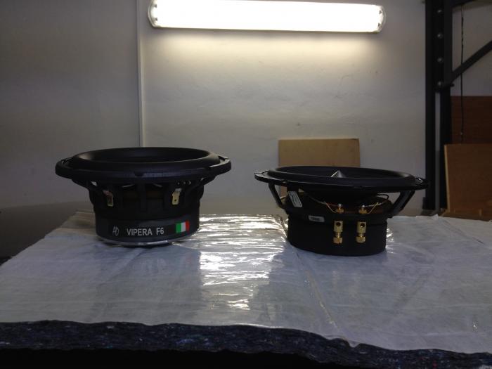

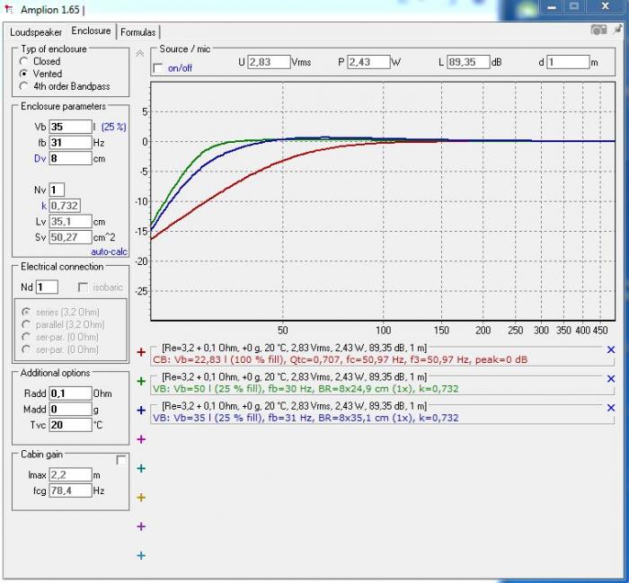

o 12.07.2014, 19:31 | noclue
bacha na tsp, mal som vipera f6, mm6 aj w800 a ozvucnice podla tsp udavanych vyrobcom nesedeli... pozri na rusky avtozvok, tam merali f6 a ked sme podla tych tsp postavili bednicky, tak to zacalo hrat;)
takisto w800 ma ist podla vyrobcu do malej uzavretej ozvucnice, ale ocela lepsie sa rozohral v 20 litroch...
pre porovnanie isli f6 dobre v 10-12 litroch, este aj v mojich 9l ozvucniciach s vatou to bolo ok.....
o 12.07.2014, 21:04 | Toxxx

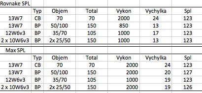

Noclue: Hladam už celkom dlho niečo o Vipere f10 a zatial nikde nič tak ak sa nedá veriť TSP je to trošku na nič. Trochu si ma zaskočil s týmto. Ono keď sa nebudem mať od čoho odpichnúť to bude boj s ozvučnicou. Každopádne uvidím aká bude odpoveď z Talianska. Potom už jedine nechať sub zmerať. V Brne by mal byť niekto kto to dokáže. A ešte by tu v Třebíči by mal byť pán ktorý vyrába reproduktory tak by mohol premerať Viperu.
o 12.07.2014, 21:57 | radaman
V parametrech třeba není MMS...váha membrány což by neměl být problém zvážit. Dnes už se nedá věřit ničemu...
noclue: a co Scan Speak?
Toxxx: holt budeš stavět bedničky :-D
o 12.07.2014, 22:58 | Toxxx
Radaman: bednička problem není ale odladiť BR bude horšie;)
o 13.07.2014, 00:12 | noclue
problem je,ze ludia meraju tie repraky pri jedno watte, ale ty donho solis dajmetomu 500. repro merat pri malom vykone nie je problem, da sa to za par drobnych s obyc zvukovkou a softverom praxis....
vyrobca by mal vediet, do akej bedne ho dat, jasom aml info ohladom w800 od sailera, ten ich zopar zabudoval.
o 13.07.2014, 12:02 | hifim@ni@k
Hlavně aby na tu F10 nevycházel BR třeba 50 litrů nebo víc, to by byla škoda.

hifim@ni@k: no záleží jakej bude chtít průběh, ale simulece je jen informační vzhledem k "nejistým" parametrům...těch padesát si trefil, ale otázka jestli to má smysl...
foto k příspěvku  od radaman
o 13.07.2014, 15:54 | noclue | Upraveno: 2014-07-13 15:55:49
radaman nerozumiem, co scanspeak?
ja budem davat rev elator sub uvidime ktory a ako....
toxx pozri avtozvuk.ru, ti to mali
o 13.07.2014, 20:16 | Toxxx
noclue: Na stránke sa pracuje ale prezriem tak snáď o F10 niečo nájdem. Zatiaľ čo som našiel je že Je super do 28 a 30 Closed ale aj do BR lenže o ozvučnici a porte ani zmienka. Podmienka je že chcem BR.

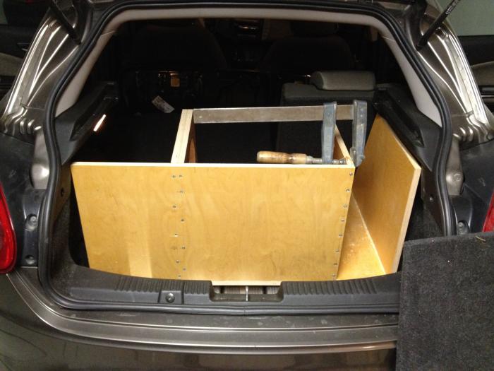

hifi: BR určite nebude 50L. Počítam do 35L max ale to bude beh na dlhú trať asi. Každopádne počkám na Talianov.

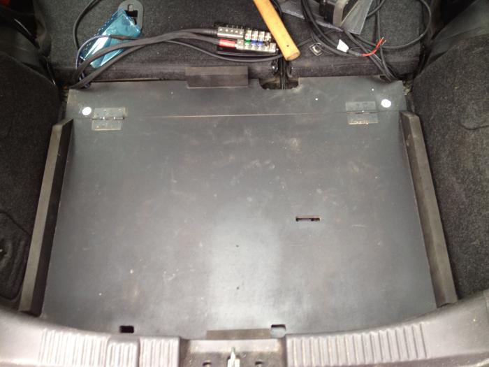

o 13.07.2014, 20:43 | Toxxx
Povodne som tlmiť kufor ani nechcel ale už keď som to začal rozoberať koli podlahe tak som sa do toho pustil. No kecám ja nie ale kubiik mi pomohol:) Takže bolo použité GZ Gold,AB a CHP Damm.
o 13.07.2014, 20:45 | Toxxx
Bohužial mi došiel material tak dno u rezervy musím dodatočne dotlmiť.
o 13.07.2014, 20:48 | Toxxx

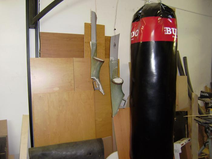

Fotka pre určitých ľudí ktorým nešlo odlepiť tlmenie od papieru:)
o 13.07.2014, 20:51 | Toxxx
Podlaha nastriekaná.

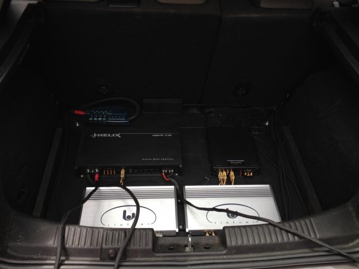

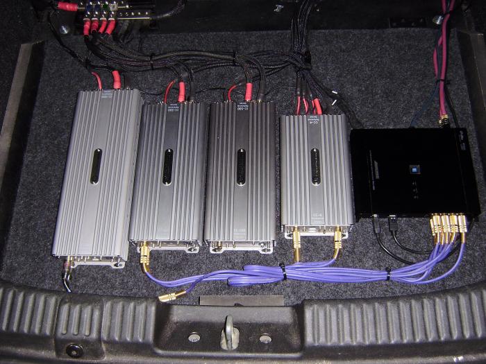

o 13.07.2014, 20:55 | Toxxx

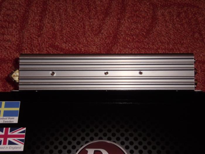

Zosíky a procík na mieste. Už len doladím kabelaž.
o 13.07.2014, 20:57 | Toxxx
Potiahnuť ešte a dať sklo a rýchla jednoduchá montáž pre na chviľku hotová.

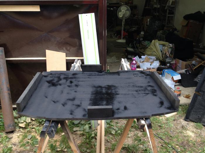

o 14.07.2014, 21:48 | Toxxx
radaman: No ja si vyberám material ;) Je to MDF ktorá je potiahnutá foliou:) Takže na podlahu stačí :)
o 14.07.2014, 21:49 | Toxxx
Potiahnute. Ešte sklo a uložiť kabely :)

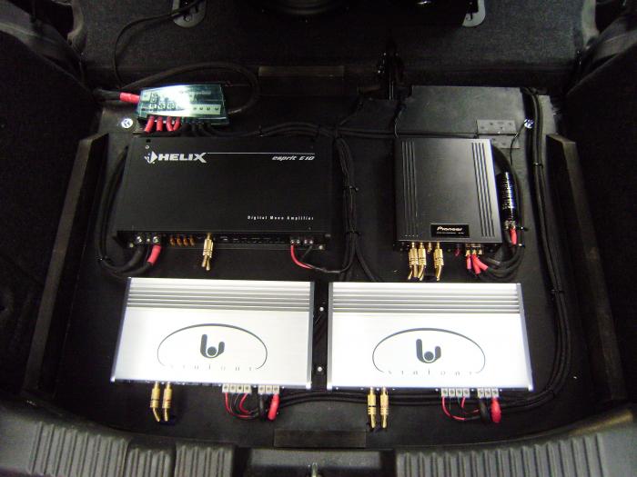

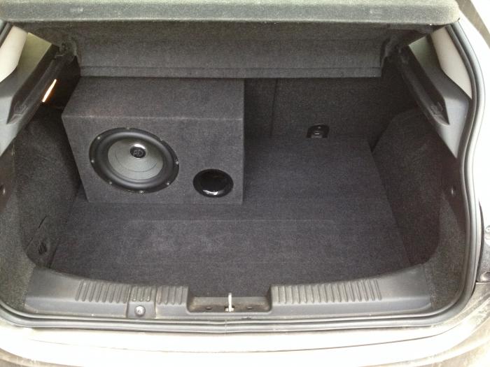

o 16.07.2014, 20:37 | Toxxx

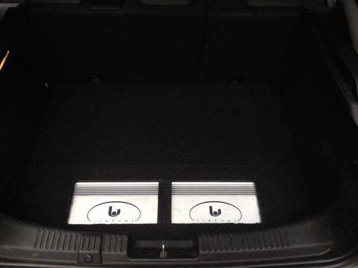

Kufor hotový a čakám už len na sklo ktoré snáď bude v piatok :)

Konečne domky hotové aj po estetickej stránke.
o 02.09.2014, 20:31 | Toxxx | Upraveno: 2014-09-02 20:31:46

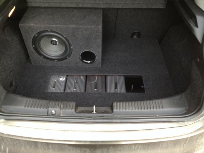

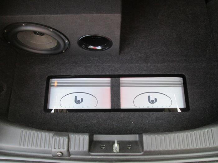

o 02.09.2014, 20:33 | Toxxx
Sklo na zesiky už na mieste. Ozvučnica je už iná. Vyrobená podľa výrobcu len potrebuje BR 80x410mm a zahnutý do pravého úhlu.

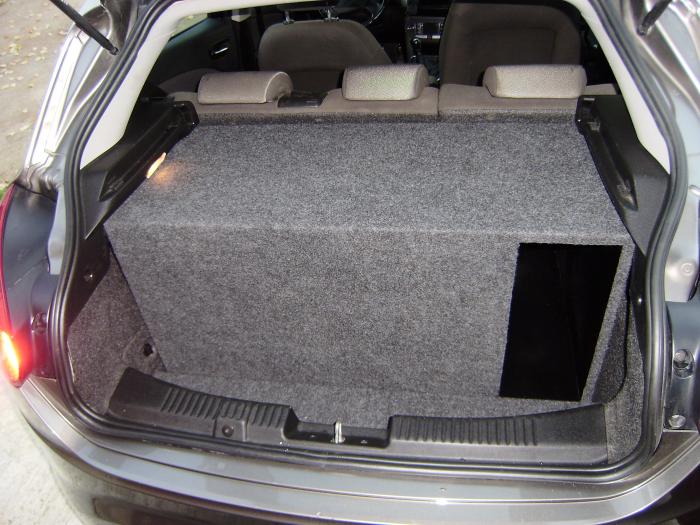

o 07.09.2014, 21:37 | Toxxx
Ozvučnica na sub hotová. 27L a BR 80x410mm ktorý som samozrejme nezohnal a do finále už málo času na hľadanie tak som si ho vyrobil. Samozrejme sub je už aj upevnený kurtom aby to bolo bezpečnejšie a už mi nestrhávali body na súťaži :D
o 07.09.2014, 21:40 | Toxxx

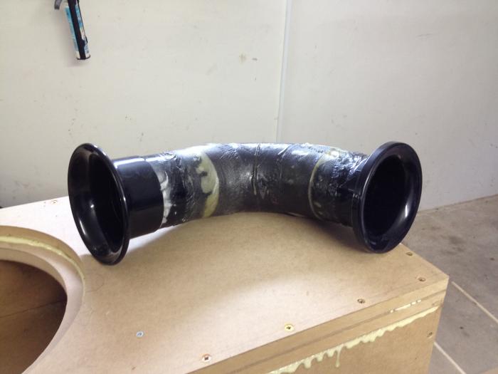

Padli na to 2 BR aby vyšla dlžka a jediné koleno a malo 80mm vnútorný priemer a bolo k zohnaniu je z kovu. Pomohol laminát samozrejme :)

o 12.09.2014, 07:40 | Toxxx
rebel: Vždy sa snažím repro zapustiť. Vypadá to dobre potom.
Pagoš: Bohužial nie. Musí to byť takto aby sa bassák nepohol. Účel to splnilo :) Po finále to ale ešte premyslím a prerobím.
Inak AD sa chová úplne super. Je objemný a aj rýchly. Na to že je to 10" je to mazec. Ešte naň musím zavesiť aspoň 1kw a budem spokojný :)

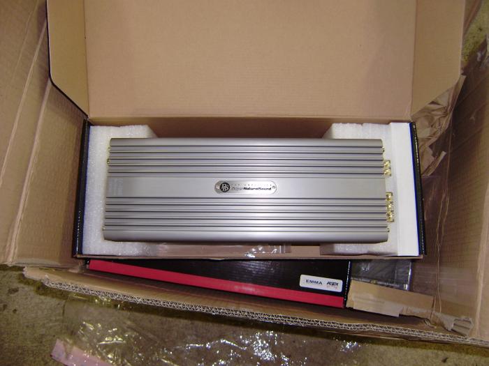

o 07.11.2014, 10:45 | Toxxx

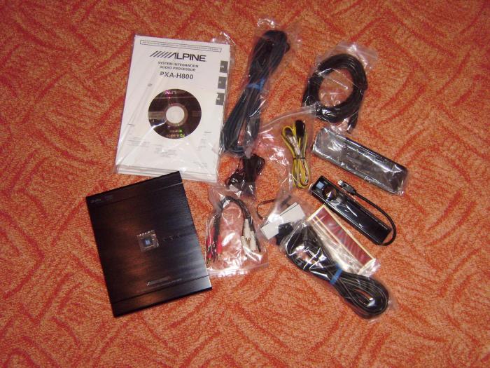

Prišiel balíček. Čo tam asi može byť ?? :)

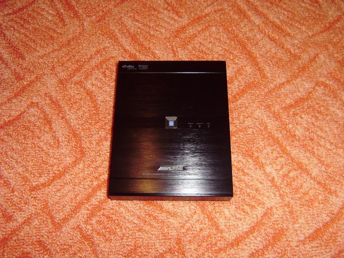

Trochu napoviem. Je to AD :D
sonyk02: Do víkendu ? Kto by tak dlho čakal :D Už to je v aute samozrejme :)
Bjorn: Ja som aj so slabou flexou výkonný :D

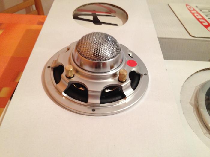

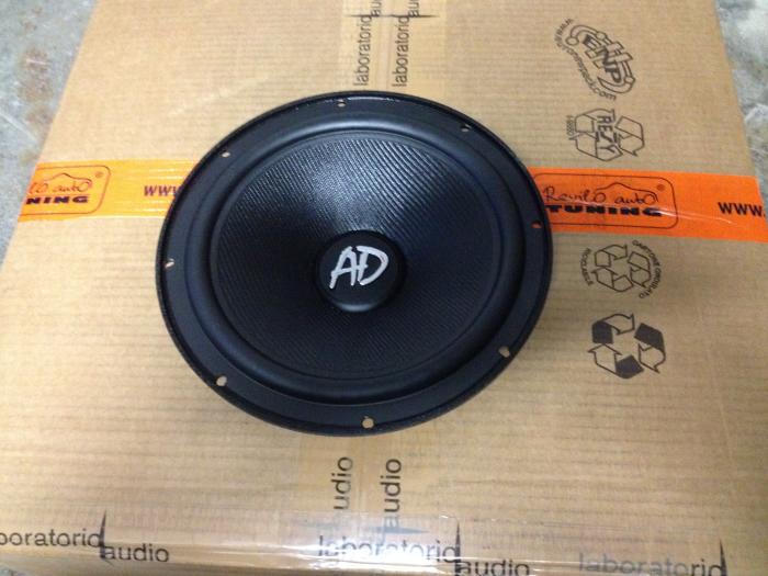

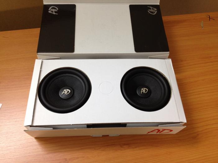

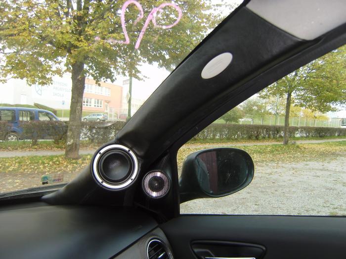

o 07.11.2014, 21:15 | Toxxx
No už nebudem napínať. Keďže sa rozbieha vlna 8" vo dverách tak som sa rozhodol skúsiť tieto bomby do dverí. A samozrejme som na to úchyl:) V aute momentálne hrajú Vipery F6 ktoré poháňa Zenon cca 250rms na kanál. Už po namontovaní sa objavil neskutočný objem hĺbka a kopák. Braxy sú tiež výborne ale toto už je iná liga čo sa týka spodku. Samozrejme su naprosto nevhodné do 2 pásma. Teraz to hrá ako s kýblu po vytiahnutí Braxov sa stedy stratili úplne takže to bude chvíľku iba bassovať a výškovať . Samozrejme som sa pustil do rozohrávania a naložil som všetko bassove čo som našiel a bez subu a fakt som nechápal že to bude až tak monstŕozne z dverí. Som zvedavý čo to urobí až sa to rozohrá a nastavím deličku do 150Hz pri použití dobrých stredov. Som zvedavý na reakcie ostatných ktorý to budú už zajtra počuť :)

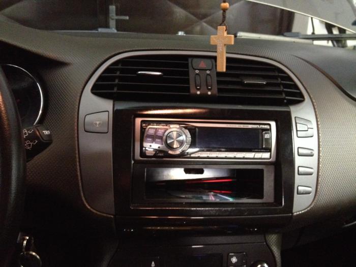

o 07.11.2014, 21:17 | Toxxx
o 07.11.2014, 21:18 | Toxxx
o 07.11.2014, 21:19 | Toxxx
o 07.11.2014, 21:26 | Toxxx
Ako som písal sú v aute :) Inak som bol prekvapený že AD má všetko v papierových krabiciach. Ono je vidieť že najvačšie úsilie investujú do produktu než obalu. Spracovanie pekné. Plastový koš. Obyčajné terminály na letovanie. Maju obrovský záves a xmax. Proti Braxu je to vidieť. Len budem musieť ešte prekopať dvere lebo už teraz sa mi pohybuje tapec a stráca sa účinnosť reproduktoru.

Inak neviem aky betón použijem :D Lebo toto som nezažil. Dvere sú úplne mekké a Vipery si s nimi robia čo chcú. Nafukujú sa a plechy lietajú ako papier. Takže to budem musieť premyslieť a celé prerobiť. Rozmýšľam že spojím vonkajší plech s vnútorným. Len mi potom nepojde úplne stiahnuť okno. Úprava tapecu neprichádza k úvahu. Takže použijem neaké hliníkové profily a tak podobne.

o 11.11.2014, 18:52 | Toxxx
Sú snaď vianoce ? Mne sa nezdá . Ale balíček za balíčkom ku mne cestu našiel :) Čo to asi može byť ??
o 11.11.2014, 19:04 | Směty
Nebyl to Ježíšek z Hradce? Jsem zvědav jak to bude hrát v nové sezóně.
o 11.11.2014, 19:36 | Toxxx

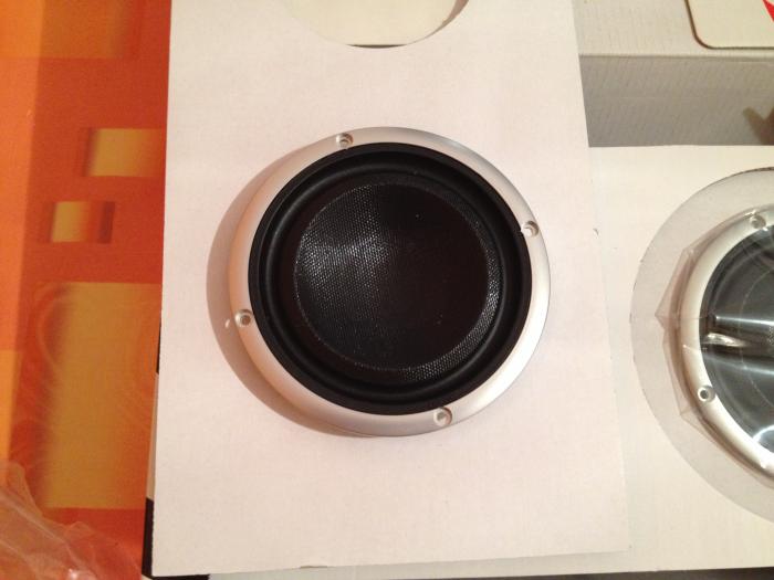

Keď stredy tak nakoniec MM4. Lepšie stredy som zatiaľ nepočul. Veľmi som chcel Accuton a podobne ale toto sa mi zapáčilo zvukovo naj. Počuť dokonca chybu v nahrávke tak detailne až to človeka vyľaká ale inak je to predsa správne aby reprodukcia bola úplne verná realite :)
Směty: Tak jedine z Hradce :) Jedine tam Autohifi poriadne žije :)
o 11.11.2014, 19:37 | Toxxx
o 11.11.2014, 19:39 | Toxxx | Upraveno: 2014-11-11 19:40:37
Spracovanie tiež nádherné. Malý magnet je super koli objemu. Ak mi to dobre výjde tak možno dostanem tak 0,5-1l objemu na A stlpkoch pre každé repro. Budem sa snažiť urobiť ozvučnicu čo najlepšie.

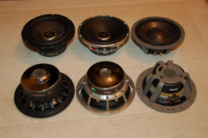

o 11.11.2014, 20:06 | CarMedia.cz
Už mě začínají růst bílé vousy.. :-)
o 11.11.2014, 20:51 | noclue
pekne!
k MM4: mozes ich dat ako freeair do palubovky od cca 350Hz alebo do 1.0 litrovej ozvucnice. Pod liter mas moc vysoke qts a ta volnost, pre ktoru si ich kupil sa straca. Nevravim, ze to nebude hrat, ale Ty chces z nich dostat maximum, takze liter. 70% tlmenie sonofilom navolno a hlavne dost nemat zadnu stenu hned za magnetom. Najkrajsie su podla mna zabudovane do palubovky. V dobrej ozvucnici od 250Hz, menej je trapenie. Tych spominannych 160Hz je vzhladom na reso tusim 99Hz velmi malo
foto k příspěvku  od noclue
o 11.11.2014, 20:59 | CarMedia.cz
Noclue: mám je v 0.7 litrech a hraju je od 135 Hz a jako trápení mě to teda nepřijde. Co víc, ve spojení s W800 mám takovou udernost na kopácích, kterou jsem ještě neslyšel.. Věrohodnost hlasu a barvitost také super.. :-)
o 11.11.2014, 21:02 | noclue
Mal som take AudioDevelopment obdobie.... Vipery boli najhutnejsie kicky, ake som mal. Pre porovnanie MM6 a Supremo 6.
o 11.11.2014, 21:18 | noclue | Upraveno: 2014-11-11 21:25:51
Jirko: Tie stredy sme spolu riesili, moj nazor poznas :) My sme s Misom v roku pana 2009 spravili masivne ozvucnice s objemom 1L a hlinikovym kruzkom na uchytenie. Frekvencnu odozvu toho repraku si nepamatam presne, ale vysla z neho optimalna delicka 250Hz. Stare pravidlo hovori, ze delicka ma byt minimalne 2xFS pri 12dB filtri, cize ak je fs 100Hz, tak nieco cez 200Hz delicka.
Mensi objem Ti zdviha Qts o robi hrb vo fazovom aj spl priebehu.
To, ze Ti to hra pri 1,3x Fs a v relativne malom objeme je samozrejme mozne, ale ten menic ma potencial, ktory zatial nevyuzivas naplno....
o 11.11.2014, 21:22 | Fonfy
Toxxx: uz sa tesim ako si to vypocujem :)
o 11.11.2014, 21:30 | CarMedia.cz
Já zas nejsem zastánce hraní středu o okno. Už jsem toho taky naposlouchal a středy v palubce v odrazu na mě nikdy nezapůsobily.
Free-air použití MM4 mě přijde jako utopie. To jsem zkoušel a pokud je člověk použije od 400 Hz a na nízkou hlasitost, tak to není špatné, pak to ale tento střed nezvládá hlavně konstrukčně.
Jinak jsem si dělal komory dle naší diskuse po mailu, kde jsem byl v 0.5, 0.7 a 1l a markantní rozdíl mezi 0.7 a 1l jsem nezavnímal. Objem na spodku stejný, barva a přehlednost stejné. Hodně změn jsem zaznamenal právě přesměrováním do okna, kde se toho hodně ztratilo nebo znepřesnilo. Na druhou stranu jsem nestrávil hromady času časováním bedýnek .. :-(

o 13.11.2014, 21:34 | Toxxx
Noclue: No do palubky nikdy nič dávať zrejme nebudem. Ešte som nepočul auto kde by ma to zobralo a povedal som si že to chcem. Niekde som si všimol ozveny dokonca. Takže na priamo. Snáď ten 1l sa podarí nakoniec a bude to pecka. Ovšem ozvučnica ideál nebude ale za reprom je hneď 0,5l miesta už teraz len to musím ešte dorobiť. Inak F6 su fakt brutalita. Ešte niesu ani rozohrané ale už teraz som celkom spokojný takže až to cele dám dokopy tak to bude veľmi dobre hrajúce auto :)
kubiik: No mal som aj inú prácu trochu ale už som pokročil.
radaman: A nezdržuješ ma tak neser :P :D
Jarda S: To si videl kde ? Stredobassy do palubky nieje prdel. To je už trošku o inom. Myslel si asi stredy. Inak možností je mraky kam ich dať.

o 13.11.2014, 21:43 | Toxxx
o 13.11.2014, 21:44 | Toxxx

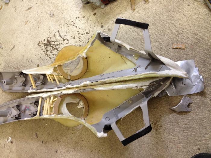

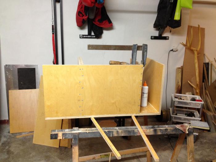

Tak už je to v lamináte. Ale možno ešte urobím upgrade. Dúfam že večer to dokončím a ešte aj rozohrám :)
o 14.11.2014, 08:48 | TommyDS
Toxxx: ako sa rozoberali stlpiky? mas tam airbagy?
o 14.11.2014, 08:59 | noclue
Ked nedosiahnes liter, akus aperiodivke tlmenie. Je to relativne jednoduche, nechas dieru vo velkosti adpob 1/3 membrany, smerom dozafu do stlpika. Tuto dieru nacpes sonofilom uplne natesno. Priamo za reprom nechas volno...ak sa ti to nebue pacit, jednoducho dieru zmensis a skusis zznova. Ladi sa to troska narocnejsie, ale vies z maleho objemu repraku "nasimulovat" vacsi.
o 14.11.2014, 09:02 | kubiik
covece neni to tak dovno co si pamatuju jak nekteri majitele FIATU tvrdili, ze na 100% nechaji funkci ofuky oken na A-sloupku :D
o 14.11.2014, 22:28 | Toxxx
Tommy: NO Airbagy von lebo prekážali :) Nie robím si srandu. Sú až nad A stplpkom pod stropnicou.
Noclue: Tak nakoniec je tam trochu cez 1l. Keby som sa mega snažil tak by som dostal skoro 2l ale to už je zbytočné si myslím.
kubiik: Neviem kde si to počul ale mal by si asi prestať chlastať :D
o 14.11.2014, 22:31 | Toxxx

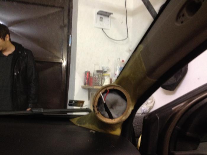

Po vytvrdnutí som to celé vykuchal a zmeral objem zhruba ale výsledok krásny :) Niečo málinko cez 1l.
o 14.11.2014, 22:34 | Toxxx
Poriadne som to uzavrel a ešte pretlmil z vrchu.
o 14.11.2014, 22:35 | Toxxx
Vybraxované samozrejme. Važi to moc teda.
o 14.11.2014, 22:37 | Toxxx
Namontované a ešte vytlmené rúnom.
o 14.11.2014, 22:38 | Toxxx
A už aj repra sú tam :)
o 14.11.2014, 22:39 | Toxxx
No a jasne že už to hrá :D Zabudol som foťák samozrejme tak všetko mobil :)

o 28.11.2014, 21:01 | Toxxx

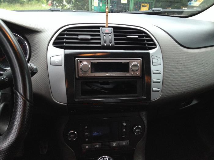

Dnes som definitívne vyhodil z auta Pioneer P90 a dal do police a počkám na predaj :) Skúsim si chvíľku Front 3 way bez subu s Alpine 9835R. Alpine proti Piu je objemnejší na bassoch aj keď som prišiel o neake detaily tak zvuk je dosť slušný. Ono ani nechcem porovnávať P90 s 35 lebo je to blbosť :) Len taký malý postreh :)
o 28.11.2014, 21:05 | skoki
takže späť k alpine :-) zmenu na basoch vnímaš ako neprirodzenú?, umelú?
o 29.11.2014, 09:54 | noclue
ako mas orezane vipery odspodu? na zosiku? alebo vobec? ... ci ten rozdiel v basoch nebude tym ;)
o 29.11.2014, 13:38 | Toxxx
skoki: Normálne prirodzenú ;) Nieje to nárast obrovský že ztotho nechápeš ale patrný rozdiel tam je.
noclue: Niesu bohužial orezané vobec teraz lebo zes to neumožňuje. Inak než som P90 vytiahol z auta tak spodný orez dal najnižšie takže v tom rozdiel nebude ;) Ono obecne mi vždy prišlo že Alpine je na bassoch o niečo iná. Basovejšia objemnejšia:) Možno preto je hodne dávaná do DB aut ;) Ale ako som písal zase to nebol obrovský;)

ja som myslel, ze tlakarom sa paci skoro neznicitelna mechanika z 9815/35/55... aby im nepreskakovali cdcka
inak preco bit1? uz je tu nova generacia ala Forge96...jediny problem je, ze forge nenajdes jazdeny.
Ak moze byt aj 1Din Alpine, tak je na fore jedna 7944... este medena chasis za 100...
o 30.11.2014, 18:26 | Toxxx
noclue: Bol som s ním veľmi spokojný. Dobre sa sním pracovalo. Inak hľadám neaké info o Forge96 ale zatiaľ nič moc som nevypátral.

Čo to má znamenať ? Zase neaký balíček?

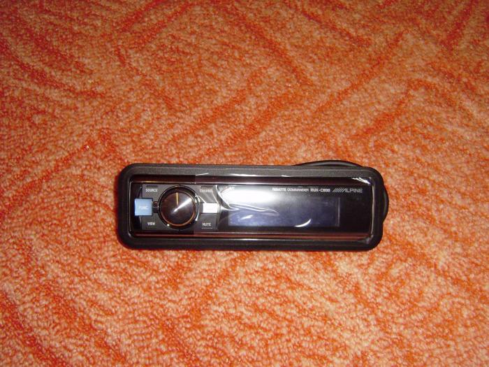

o 19.12.2014, 20:56 | Toxxx
A nie len jeden. P90 bude meniť majiteľa a mne je treba proc. H800 som nechcel ešte tak pred 2mi rokmi skúsiť ale keď som počul pár aut tak ma to celkom presvedčilo. Pioneer je super ale mne bije srdce Alpine,Alpine,Alpine... K tomuto možem dať čokoľvek s optikou, cinch atď. Chcel som spať Bit One ale ten už bol tak bude H800.
o 19.12.2014, 20:59 | Toxxx
V balení je toho dosť. Milion káblov a veľká kniha ktorá zostane v krabici lebo budem skušať čo aké tlačítko na čo použiť :) Klasika stlač a uvidí sa. Proti Bit One bude plus Rux na ktorom sa dá pracovať bez PC.
o 19.12.2014, 21:00 | Toxxx
Neake vstupy atď....
o 19.12.2014, 21:01 | Toxxx
Výstupy...

Samotný proc je celkom pekný :)

Možno si budú niektorý ťukať na čelo či mi toršku nepráši na hlavu ale áno bohužial. Keďže niesu peniaze na ďaľšie Sinfoni zesy ako je Grave apod tak pojdu oba do sveta a nahradia sa týmito prckami od DLS. Za tu cenu si myslím že to bude stáť za to. Hlavne budem mať všetky zesy rovnake a v malom aute nezaberú toľko miesta. K Sinfoni sa za neakú dobu vrátim lebo su zvukovo výborné.
o 19.12.2014, 21:10 | Toxxx
Kuk :)
o 19.12.2014, 21:12 | Toxxx
Sú malinké a nádherné :) Proste opať DLS so spracovaním nesklamalo :)

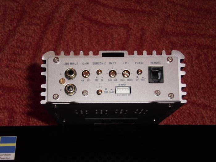

4kanál CC-4. Bude použitý na výšky a stredy. U stredov sa bojím výkonu. Má 4x50rms ale počítam že v skutočnosti bude 60-65rms ale i tak je obava. 2 kanál dáva 2x110 čo už je dostačujúce.
o 19.12.2014, 21:16 | Toxxx
o 19.12.2014, 21:18 | Toxxx
Niečo ten prcek má aj na nastavenie. Dokonca som čumel na to že tam idú použiť aj Hi vstupy čo u DLS funguje výborne.
o 19.12.2014, 21:19 | Toxxx

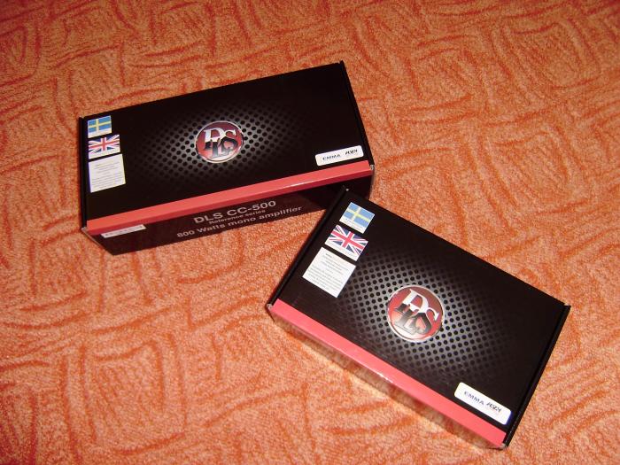

Mono CC-500 bude použitý na každú F6 zvlášť takže budú 2 ks. 350rms už bude dobrá rezerva.
o 19.12.2014, 21:20 | Toxxx
o 20.12.2014, 10:11 | TommyDS
Super Stano ;) Som zvedavy na prve dojmy, kam sa DLS tymito novymi zosikmi posunulo... Mono je full range, ci staci jeho rozsah na pasmo, ktore potrebujes?
o 20.12.2014, 10:52 | Fonfy
ten mono je do 500Hz cize mu to staci
o 20.12.2014, 12:37 | CarMedia.cz
Je teď hodně nových věcí od DLS. Tyto zesiky dostal za úkol otestovat právě Stano. Tak jsem zvědavý, co na to řekně. Já jsem včera zkoušel nové komponenty DLS M6.2, MB6.2 a MC6.2 a tam se DLS posunulo opravdu hodně kupředu.

Tommy: Prvý dojem? Straštný :) Až som ponastavoval deličky atď už super :D Mono ide do 500hz takže stačí bohate lebo vrch dverí režem do 120hz. Ešte pribudne mono na F10. Inak mne sa vždy zesy od DLS páčili zvukovo. S kompami sa posunuli ku predu celkom. Začali robiť aj veci ktoré sú dostupnejšie ale zvukom prekvapujú. DLS celkom ožilo a verím že si tu nájde veľa priaznivcov ;)
ivls: No ja niesom s tých aby mi to ležalo na skrini. Chcem to skúsiť hneď lebo nemám na čo čakať. Aj za cenu toho keď to musím prerobiť ale aspoň to hrá a uloženie zesov atď si možem rozmyslieť časom :) Ďakujem :)
PekG: No ježišek to nieje lebo zadarmo to nemám ;) A keby to bol tak by som si ho musel dať až 24. pod stromček a kto by sakra čakal tak dlho :D
sonyk: Jj Alpine je Alpine. Na počúvanie budeš mať more času :) Dúfam že sa bude páčiť...
kubiik: Niekto má pekný kufor a niekomu to hrá :P
Ako písal Sonyk tak H800 má prehľadný PC program kde som sa hneď po zapnutí dokázal bez problémov orientovať. To isté aj Rux je rýchly a priehľadný a dobre sa sním pracuje. I keď tak som ešte všetko nestihol preskúmať.
Zosilovače DLS po malom počúvaní a nastavení deličiek, strmostí atď. Proste rýchle ladenie :) Tak ma zosiky milo prekvapili. Škoda že som na H800 neskúsil aj Sinfoni. Za mňa sú zosiky neutrálne a ničím neprifarbene. Zvuk je plný zábavný a aj detaily nezaostávajú. Samozrejme ten kto chce brutal mega zvuk detaily do špiku kosti tak si kúpi Sinfoni a podobne. Ten čo chce super zvuk za dobré peniaze tak by som neváhal. Postaviť aktiv sa da zo 4 kanálu a mona. Samozrejme kompa musia byť výkonovo k 4 kanálu stavané. Inak MM4 aj pri vyšších hlasitostiach nejdu do skreslenia a zosilovač im celkom stačí ale toto by som ešte neuzatváral predsa len som to počul neakú tú hodinu. Veľkosť dls je k dobru keď to chce človek niekam schovať a podobne. Aby si niekto nemyslel že kecám z hladu tak má možnosť auto počuť a urobiť si svoj názor :)

o 23.02.2015, 21:38 | Toxxx
Po malej odmlke mi už konečne dorazili zesy :) Ešte boli teplé z výroby...

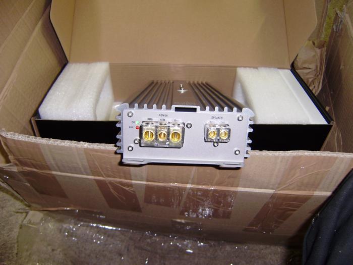

o 23.02.2015, 21:42 | Toxxx

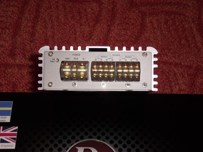

DLS CC1000
o 23.02.2015, 21:44 | Toxxx

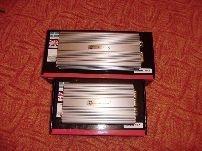

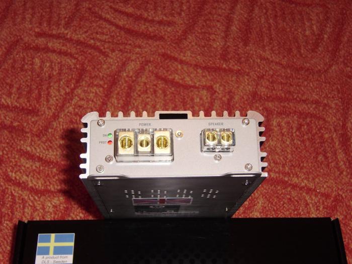

o 23.02.2015, 21:47 | Toxxx

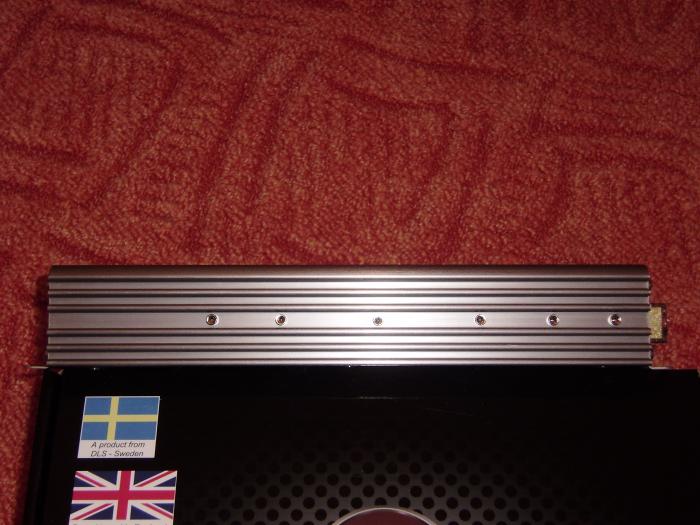

Ako jediný z tejto rady má ventilátor. Aj keď som ešte nevidel CC44 a CC2.
o 23.02.2015, 21:50 | Toxxx
Namontované v aute. Chcem ešte čo najskor vymeniť signálové kabely, doplniť baterku ktorý pojde na rezervu. Ešte ma čaká poklop zo sklom ale to urobím trošku inak tentoraz.

Mno, mě se líbí to striktní oddělení signálové části od silové. Pěkný to máš, pěkný.

o 24.02.2015, 16:03 | Diner
Parada, Stano. Rad vidim, ze jsi vyhazel ty makarony a poridil poradny zelezo... A za me rozhodne velky plus za navrat k Alpine;-)

o 25.02.2015, 21:47 | Toxxx
Vypadajú dobre to sa musí nechať :) Sa teším až budem ladiť a dostanem z toho čo sa dá :)
Mihauzz: Toto sa snažím dodržať aby sa nekrížili káble a tu to šlo samo :D
pepe: Nenudím ale baví to skúšať nové veci.
Diner: Makaróny ma rozsekali :D Alpine je proste Alpine :) Ešte doriešiť ten tablet neaký:)
Tommy: By si neveril ale doposiaľ som bol vždy spokojný na pár vynimiek. Chcem vyskúšať rozne kombinácie a veľa vecí tak preto to robím :) Časom by som skúsil aj niečo z US :)

o 15.03.2015, 18:51 | Toxxx
Už bolo na čase pridať ďaľšiu baterku. Naštastie sa mi podarilo ju schovať do bočnice.
o 15.03.2015, 18:53 | Toxxx
o 15.03.2015, 18:54 | Toxxx
Kufor tiež úplne hotovo. Stále proste jednoduchá klasika koli kažodennému používaniu :)
o 15.03.2015, 18:55 | Toxxx
o 15.03.2015, 18:57 | Toxxx
V minulosti som poškrabal sklo tak trošku upgrade.

o 18.09.2015, 20:43 | Toxxx
Placky doma. Tak uvidíme čo to urobí :)
o 18.09.2015, 20:44 | Toxxx
o 18.09.2015, 20:46 | Toxxx
Trošku flexy, neaký ten kruh a ešte Brax pastu a može to hrať.
o 18.09.2015, 20:47 | Toxxx
Novy blok. Ešte musím domyslieť krytie a bude to dobré.
o 18.09.2015, 20:49 | Toxxx
Na sube som závyslí takže aj pohon musí byť adekvátny :)
o 18.09.2015, 20:50 | Toxxx
Signály tiež zaznamenali upgrade..

o 19.09.2015, 00:32 | noclue
jak si pisal, tak som to hodil do winisd na bp 50 + 100
netto, port 700cm2 x30-35 (ma to +-30m Xmax, tak aby to nefukalo) naladit port v aute na frekvenciu, po ktoru chces hrat (60Hz)
a pustit to aktivne orezane LP -18/-24dB medzi 25-45Hz
a dve VRX 1.500.2 v linku :)
o 20.09.2015, 16:06 | Toxxx
Ok skusím to:) Len zes ešte musím premyslieť lebo nemám miesto na 2ks aj keď vyhodím rezervu.
o 20.09.2015, 22:24 | Chris
150 litrov netto + 25l port= 175l => 200l brutto, za chvilu budes mat vacsiu bednu ako tlakari :D
o 20.09.2015, 22:33 | Toxxx
Chris: No však to bude potom to pravé SQ :D Dnes som sa postavil k tomu mojmu kufru a zostane tam ešte miesto na malú igelitku z nákupu ale to je tak všetko :D

o 21.09.2015, 23:04 | noclue
som to troska pozrel....
vsade som hodil rezoanancku auta odhadom na 54Hz
pozeral som odpoved 40-50Hz
ak nakrmis 13w7 v CB 70L 2kW, mas 123dB vychylka 20mm
pri 50/100 SQ BP potrebujes len 850W na 123dB a
vychylka 9mm
pri 12w6v3 v SQ BP potrebujes 35/70 SQ BP treba 1kW a vychylka je 14mm
takze miesto 13w7 v CB 70L mozes dat 12w6v3 v BP35/70 aby si dosiahol rovnaky tlak, staci ti polovicny vykon a okrem toho budes mat udernejsi bas, lebo mas lahsiu membranu a mensiu vychylku...

Takže som sa nevzdal a pustil sa do toho. Síce neaký ten litrík chýba ale fungovať to bude:) Kufor bude full ale čo sa dá robiť :)
o 22.09.2015, 21:21 | Toxxx
Snáď to bude do finále Čr bude hotovo:)
o 22.09.2015, 21:22 | Toxxx
Do auta sa vojde:)

o 24.09.2015, 18:42 | noclue
vyzera to na dost malo miest za portom, tym padom Ti to bude virtualne predlzovat port. Pri hentakej konstrukcii porozmyslaj, ci ho nechces dat smerom hore vpravo v rohu....
XXLS je velmi dobry, rezky uderny v BP.
Ale na spodku mu chyba vychylka, takze konci skorej ako JL. W6 znesie viac....

o 01.11.2015, 20:21 | Toxxx
Revilo: Sám si videl že nieje treba :D Ale posilovna je to dobrá :D
noclue: Nakoniec to celé vyšlo výborne. Som spokojný. Úder síce nemám lebo je tam veľká membrána a ťažká. Chýba ešte dobrý pohon tak potom sa uvidí.

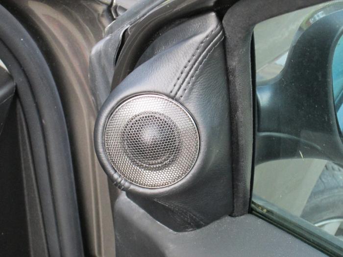

Už konečne potiahnute stĺpiky ktoré boli ešte pred tým prerobené ale fotky nemám lebo nebol čas fotiť.
o 01.11.2015, 20:29 | Toxxx
Bedýnka je v koberci a zapadla tak dobre ako keby tam ani nebola :)
o 02.11.2015, 15:17 | Chris
No a ako to hraje ? :)
o 03.11.2015, 10:05 | Bjorn
Spíš bedýnka zapadla tak, jako by tam kufr ani nebyl :-D
o 03.11.2015, 20:33 | Toxxx
Chris: Celkom dobre :) Páči sa mi to :) Len JL pokulháva keď tam nieje výkon ale to napravím.
Bjorn: No tak a to je správne :D
o 25.05.2016, 20:53 | Toxxx
Pokus o výmenu W800 neo za klasiku W800 sa podaril. Musel som zasiahnúť do sťahovačky aby som ich tam vobec dostal.
o 25.05.2016, 20:54 | Toxxx

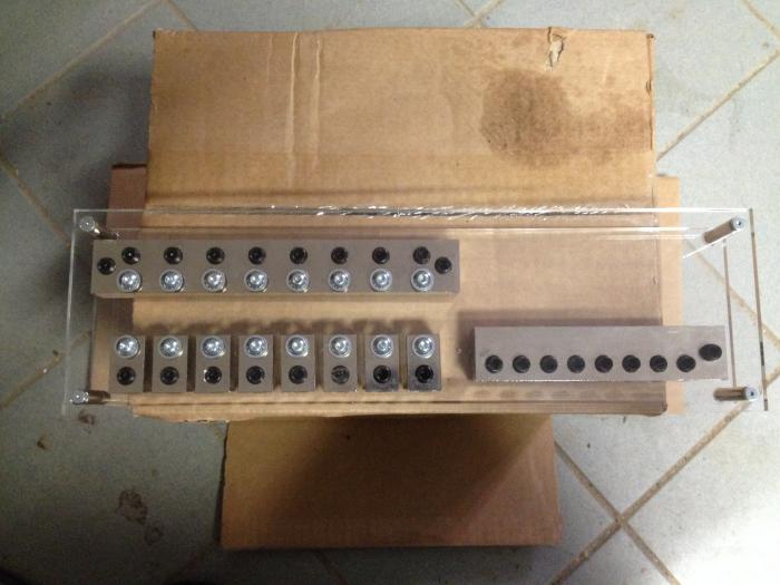

o 25.05.2016, 20:56 | Toxxx
Nový blok od Smětyho ale ten ešte chvíľku bude v polici než ho naimplantujem.
o 25.05.2016, 21:27 | kiklop32
Jak dlouho taková výroba trvá?
o 25.05.2016, 21:37 | Toxxx
No presne neviem ako dlho mu to trvalo:) Neakú dobu som čakal ale:)
o 26.05.2016, 10:17 | Směty
Odpovím za Stana. Trvalo to moc dlouho, dělal jsem to po chvilkách a nebylo to oficiálně.

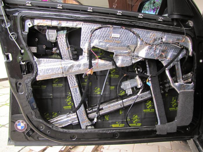

o 26.05.2016, 20:03 | peter0907
Ahoj, mal by som jednu otázočku, vsimol som si, ze si tlmil dvere spôsobom, najprv Gold a na to si dával Gzdm ml, ako si s tým bol spokojný? Držalo to dobre na tom tlmeni Gold? Zvažoval som presne takéto tlmenie aj ja, len som nenašiel nikoho, kto by to takto robil a pozerám, ze ty máš presne tuto kombináciu. Akurát ja by som nedával GZ Gold, ale Stp Gold a na to to Gzdm ml
o 26.05.2016, 22:59 | sonyk02
peter0907 mám to taky přesně tak jako Toxx vytlumeno dvěma vrstavami: Gold a na to MLko a drží to úplně perfektně už dva roky, Gold sem dával v malejch čtverečkách a MLko tam pak dával už celý kusy kde se vešlo,a zbytek čtverečky, hlukové utlumení celkem dobré. Ještě když polepíš tapec zvnitřku tlumením a na to nějakou protihlukovou pěnu, tak budeš hodně spokojený ;-)
foto k příspěvku  od sonyk02
o 28.05.2016, 13:12 | Toxxx
peter0907: No drží to suprovo a z vonku je to ideálne odhlučnené a pri týchto 2 vrstvách aj velmi pevné. Inak do STP by som nešiel ale skor do VBF. Má pevnejšiu fóliu a je tužšie. Ja som ešte pretlmoval vnútorný plech.
o 29.05.2016, 18:44 | peter0907
No problém je, ze uz mam celé balenie STP Goldu doma , takze toto uz bohužiaľ neviem zmeniť :-( tak snáď to bude dobre držať aj na tom Stp čku. Ináč na tapacir si co dával? Ja zvažujem, ze na tapacir dám tiež to od GZ ml radu, je to alubutyl s penou a myslím, ze to by malo tapacir pekne ošetriť od hrkutania , vrzgania a podobnych pazvukov. Zvažoval som aj variantu, ze na tapacir dám riadne plat tlmenia a na to nejaký neoprén alebo niečo podobne, ale myslím, ze to ml od GZ mi spraví rovnaký efekt s tapacirom. Alebo nejaké ine návrhy ako ošetriť tapacir od všetkých pazvukov? :-)
o 29.05.2016, 19:05 | Toxxx
To neva keď máš STP tak ho tam daj. Na tapec som dal VBF 1.5mm na veľké plochy a potom celý prelepil ešte VBF Neopren 6mm ale túto kombináciu by mohlo ML nahradiť. Inak díky 6mm neoprénu mám tapec totálne opretý o vnútorny plech. Miestami mi nechce ani sedieť jak je věľa matriálu na dverách a tapecoch ale aspoň mi nič nedrnčí ani nevŕzga :) Inak proti neakému vŕzganiu v interieri mám 13W7 v BP :D
o 10.06.2016, 10:54 | mr.brain
OT
Toxxx: kudy jsi protahoval tu 50tku kabel? Tou průchodkou vedle hlavního brzdového válce (prakticky v ose za baterkou)?
o 15.06.2016, 06:54 | Toxxx
mr.brain: Áno presne tam je priechodka kde sa to dá krásne pretiahnúť.
