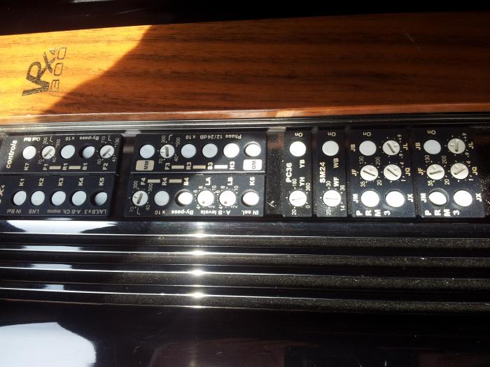

Dobrý den, potřebuji možná jednoduchou radu. Jak nastavit zesilovač, mám teď na mysli konkrétně přidat bassy a ubrat výšky. Na obrázku můžete vidět spoustu tlačítek, ale já jelikož Hi-Fi moc neholduju, tak se nečapu. Díky kluci za pomoc.

o 07.05.2014, 10:13 | Diner
Neholdujes Hifi a mas VRx? Pekny:-)
Kazdopadne si na zesilovaci ekvalizaci nenastavis.
Obecne:
Pokud mas aktivni zapojeni (t.j. co menic, to kanal), upravis hlasitosti prislusnych kanalu.
Pokud mas pasivni (t.j. pres pasivni vyhybku), ekvalizaci musis nastavit na radiu, nebo na procesoru.

jimmyl: nezaskodilo by trochu, keby si popisal svoju zostavu, co tam mas, ako zapojene, atd. Fotkou na zosik sa tazko radi. Plus na zosiku ekvalizaciu nenastavis ...

o 07.05.2014, 16:40 | JimmyL
Já jsem kupoval auto a v tom už byla tato hi-fi sestava. Dva zesíky jeden na repro a druhý na woofer. Výhybky mám ve dveřích. A právě jsem tam něco šteloval aniž bych věděl co a najednou mě to ubralo v autě bassy a jelikož si nepamatuju s čím jsem točil nebo co jsem zmáčkl tak to neumím vrátit nazpět. Opravdu nevíte? Pro mě to je jako když koukám do slovníku hebrejštiny...Stačí opravdu jen přidání bassů. :-(
o 07.05.2014, 21:01 | Milhauzz
Pokud se v tom fakt nevyznáš, vyfoť i strany zesilovače, kam vedou všechny káble a napiš k tomu, které dráty vedou k subwooferu, pak podle manuálu [ Link ] najdem nějaký řešení.

o 08.05.2014, 10:32 | ZoRG
JimmyL pise ze ma v aute 2 zosilovace, jeden pre repro (predpokladam kmponentne vzhladom k pouzitej vyhybke) a druhy pre subwoofer. Nikde vsak nenapisal ci na vyfotenom zosiku je zapojeny sub. Preto suhlasim s Milhauzz-om, vyfot a popis zapojenie na danom zosilovaci.
Tiez podla popisu nevieme ci mu chyba sub pasmo, alebo len basove pasmo z prednych repro.

o 11.05.2014, 20:14 | noclue
Mas v tom vrx4.300 2 moduly prm3 teda parametricky stereo ekvalizer..... Da sa tam nastavit to, co potrebujes. Aj tak nechapem, naco si sa rypal v niecom comu nerozumies. Ved napr. casovanie ventilov si nebudes menit len tak ze "potocim a uvidime co to spravi"
