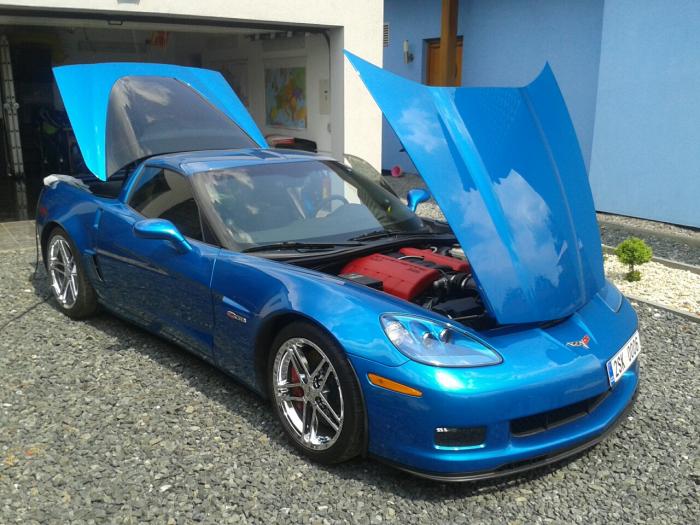

koncem lonskeho roku, se povedla poridit Z06. V8 505HP 650Nm a 1450kg :)
Original sound system nebyl moc good, hodně basů a samozrejme zadna scéna na palubce, takže jsem se dohodl opět s klukama z ExtremAudio.cz na montáži komponent:
HU - čínskej Android vč. couvací kamery
DSP - DSP8 uDimension
Zes - Alpine PDX 1000 monoblok (do budoucna 2xAlpine 4 kanal)
Vyšky - Scan Speak D3004
Středy - Focal Be 3w2
Středobasy - Scan Speak Illuminator 15wu (bohužel hrající do celých dveří s otestováním Rain Stopu pro vytvoření "virtualni uzavřenky", ale moc jim to nevyhovuje...)
SW - Aliante 10"

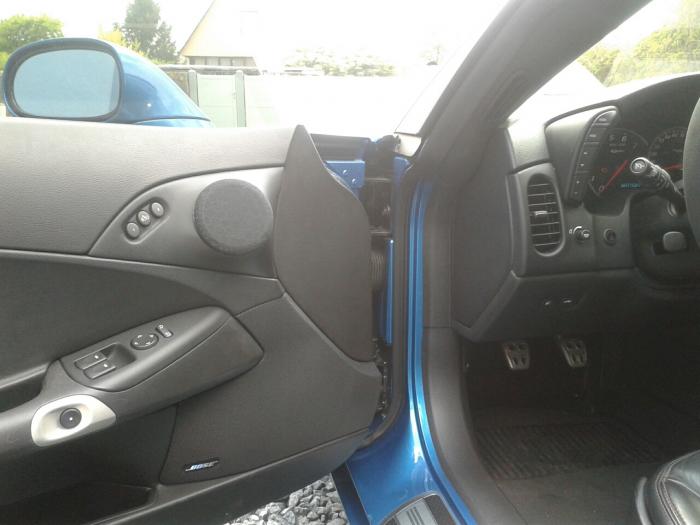

o 01.05.2014, 14:52 | pesa

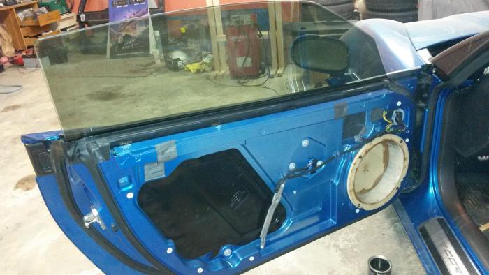

Ozvučnice pro středy
foto k příspěvku  od pesa

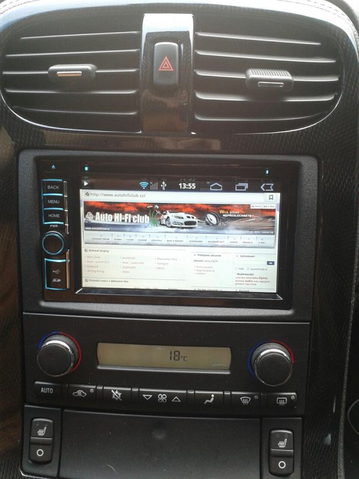

HU

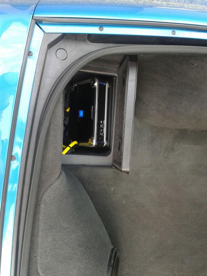

o 01.05.2014, 14:55 | pesa
pravděpodobně dočasné umístění monobloku

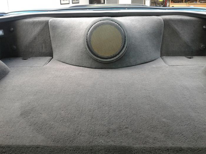

o 01.05.2014, 14:56 | pesa
SW v uzavřence

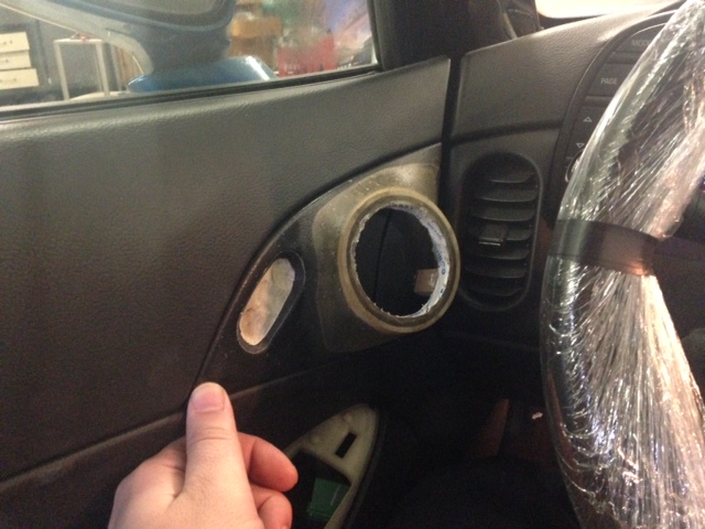

o 01.05.2014, 14:57 | pesa

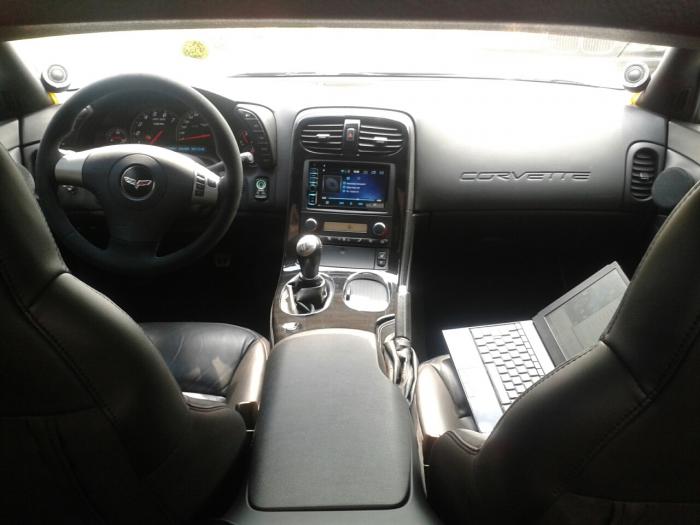

nasměrování výšek, které jsou připevněny ke kovové části A sloupků

o 01.05.2014, 21:03 | pesa
Diky za positivni reakce, kluci jsou fakt sikovni :-)
Casove korekce nastaveny, ikdyz jsem asi vysky mel dat nad stredy, ale autohifi je samej kompromis a tim bych prisel o vysku i hloubku....takze bych mel byt happy ze mam sirku alespon k zrcatkum :-)

Z té "číny" to leze digitálně nebo analog?
o 02.05.2014, 09:11 | pesa
Bohužel analog

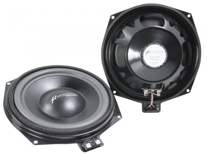

o 13.05.2014, 14:09 | pesa
2 Radaman: rekl bych že naprd. Přemýšlím o ozvučnici ala doporučení od "noclue" nebo do dveří vrazit 20cm středobasy od uDimension.

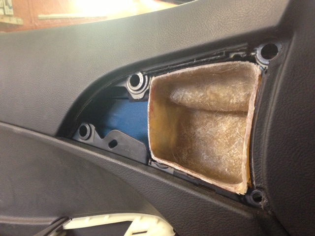

o 15.05.2014, 16:45 | pesa

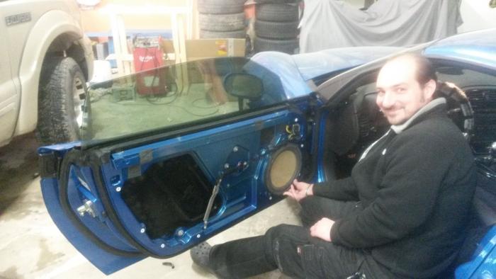

Ještě nějaké foto z instalace, kdy jsem si myslel, že uzavřenka bude mít alespoň 5-6 litrů. Nakonec měla jen 3l a proto jsme zvolili jine distanční kroužky na originální 25cm díru a použili RAIN STOP - viz výše.
