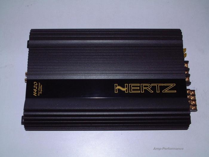

Ahoj chlapci mám dotaz mám zesilovač hertz h420 a občas se stane že se po 5 vteřinách vypína a zapína rožíná se safety stačí do něho bouchnout v místě kde je nápís hertZ a zase jede kde může být problém jak ho vyřešit děkuji za info
foto k příspěvku  od woofer
o 16.04.2014, 13:50 | Milhauzz
Pokud je vše co se týče zapojení, vhodně zvolených průřezů kabelů, včetně správné impedance měničů v pořádku, tak toho s tím moc neuděláš. Buď se mkrnout dovnitř, jestli okem nejde vidět studený spoj s propájet ho. Pokud si na to netroufáš, první a poslední, kdo ti spraví zesilovač je místní člen Pavel528.
