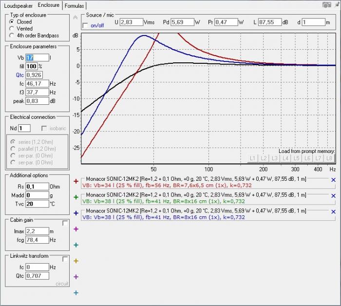

o 18.04.2014, 00:10 | TeeKay | Upraveno: 2014-04-18 00:12:54
Miky: nedělej BR, ten basák na to parametry nemá...
červeně je průběh dle ozvučnice od 1kw, modře od rovera, černě je to, co doporučuje výrobce (17l closed)...
Celá Champion série má výhodu v tom, že jde i v malinkejch uzavřenkách hodně dolů, malej hrb tam bude vždycky, protože ty vysoký Qčka jsou spíš do IB (ač ty basáky přídomek F nemají)...
E: že tam je Sonic od Monacoru si nevšímej, jen jsem zrovna u něj přepisoval TSka...
foto k příspěvku  od TeeKay

o 20.04.2014, 17:56 | TeeKay | Upraveno: 2014-04-20 18:01:46
Přesně tak, soft je Tonyho ampliona a pro tyhle účely je víc než dostačující, pokud ovšem parametry na stránkách výrobce sedí se skutečností [ Link ]
Můžeš si zkusit nějaký simulace sám (význam jednotlivých parametrů neřeš). Pak zjistíš, že zrovna tomuhle kousku je prakticky jedno, kolik má bedna pro něj litrů. Čím větší, tím půjde o něco malinko níž, ten hrb bude o něco malinko menší a trošku klesne zatížitelnost.
E: akustický tlak je funkce logaritmu, proto ten 9dB hrb znamená osminásobně vyšší hlasitost než je referenční hladina. Což při honbě za kvalitou zvuku opravdu nepotřebuješ...

o 20.04.2014, 22:09 | TeeKay
Na bassreflex se u tohodle opravdu vykašli, nemá to cenu. Ty parametry na to prostě nejsou. Nebude to mít s SQ nic společnýho, dosáhneš tím jen a pouze vysokýho akustickýho tlaku a taky zkreslení, ta membrána, ač sama o sobě pevná, ti tam bude nekontrolovatelně lítat, obzvlášť při paralelním zapojením a tím pádem malým Bl.
Obecně to úplně jedno není, pro tvoje účely ale vcelku jo. Za měničem nech v bedně dostatek místa a ideálně zkosenou zadní stěnu kvůli zabránění stojatýho vlnění.

o 21.04.2014, 16:59 | TeeKay
Jestli chces nutne experimentovat, tak si udelej bednu s dostatecne velkym celem, aby se tam veslo repro i 10cm bassreflex, co bude mit 40-41l cistyho objemu (cili cca 37l po odecteni objemu menice) a pokryj steny vatelinem, pletenejma svetrama, ...cimkoliv hustym se strukturou. Kup si natrubek 100x115mm (v Dexonu nebo kdekoliv jinde), to ti da to stejny ladeni na 56Hz jako je s tim 7,6cm natrubkem a nebudes mit problrmy s proudenim vzduchu. Bassreflex pak necim ucpi (popr. hod dovnitr jeste nejaky tlumeni) a poslouchej rozdil. V aute budes mit ten hrb s BR pred 50Hz jeste vyraznejsi, protoze tam do toho bude promlovuvat kabina auta jako takova. Bude to s BR mnohonasobne hlasitejsi, ale za to to bude uplne o nicem.
