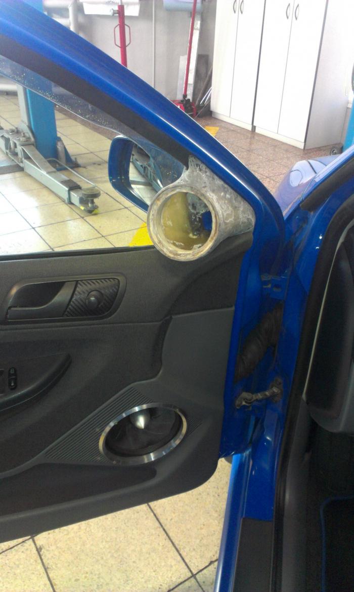

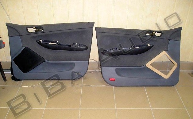

Ja som to kedysi dávno riešil rezaním tapacíra a výrobou krytu na mieru s MDky a prekrytím priezvučnou tkaninou.

Ja som z Banskej Bystrice a tie tapaciry sa robili 2006-tom roku...Robilo sa to jednoducho, vyrezal sa kus tapacira v požadovanom tvare, podľa neho sa vypílil kus MDF-ky , ta sa potom brúsila do požadovaného tvaru, potom sa to potiahlo tkaninou a prilepilo na tapacir. Potom to iste na druhú stranu. Cele to trvalo asi 3 hodiny.
