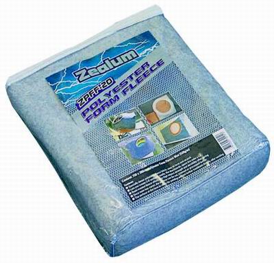

chci se optat zda je potřeba u laminování chytat tvar toudle tkaninou nebo jestli nevíte o něčem dostupnějším ??A kde jí dyštak koupím díky

Froté napínací prosteradlo z textilu za 150kc :o)))

o 05.03.2006, 20:32 | All
Zealum třeba u mně.
o 05.03.2006, 20:34 | martan01
A cena??
o 05.03.2006, 20:58 | Spirit | Upraveno: 2006-03-05 20:59:45
vím že nějak do 1000kč ale to fakt dělá jen zealum!!!!
o 05.03.2006, 22:24 | All
Zealum ZPFF-20, rozměr 1,5x2 m, měrná hmotnost 520 g/m2, cena 970,- Kč.

o 06.03.2006, 08:53 | VlaK
No ja nevim, ja mam klasickej Dynahadr od Dynabooma za zlomek ty ceny a neprislo mi, ze by s tim byl jakejkoliv problem :)

o 06.03.2006, 11:40 | SilverGhost
Tenhle hadr je především kvůli tomu, že to jen natáhneš, napustíš pryskyřicí a je hotovo. Nemusíš dělat několik vrstev obyčejné tkaniny, protože tohle je dostatečně silné. Takže to především šetří čas! O snadnosti a časové úspoře může mluvit All nebo Zorro.

Ja mam zkusenosti s fleecem od Doronelu a myslim si, ze je to postacujici. JInak takez zkusenosti jsou i s technickou tkaninou z calounictvi. Perfektne saje pryskyrici, neprovesuje se a dobre se to brousi. Jinak Ten laminovaci fleece bych bral spis jako zaklad tvaru, ktery se stejnak musi zpevnit skelnou tkaninou. Teda pokud se bavime o tvaru na SW bedne.
