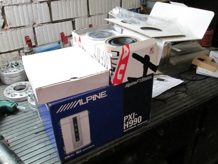

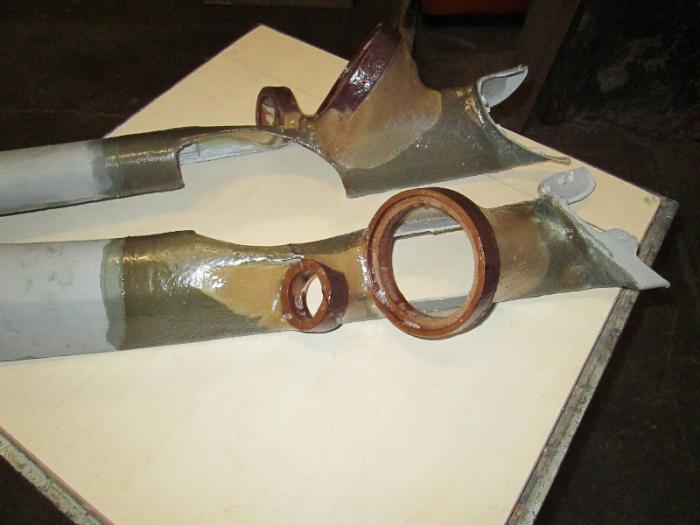

Loňskou sezónu jsem nuceně/nenuceně vynechal. S letošním oteplováním mě ale začaly tak svrbět prsty, že jsem se do toho musel pustit. Vzhledem k tomu, že práce je hodně, tak bude stavba časově poněkud na dlouho, takže fotky budu postupně přidávat.
Sestavička definitivně tedy:
HU: Alpine DVI-9990R + PXI-H990 F1 Status
TW: AD MM1 [ Link ]
MID: AD MM4 [ Link ]
WO: AD W800 nebo MM6 (odposlouchám a uvidím) [ Link ]
SW: AD Vipera F10 (možná i bez) [ Link ]
AMP TW: Sinfoni Tempo Andante [ Link ]
AMP MID: Sinfoni Tempo Andante
AMP WO: Sinfoni Tempo Grave [ Link ]
AMP SW: Sinfoni Tempo Grave

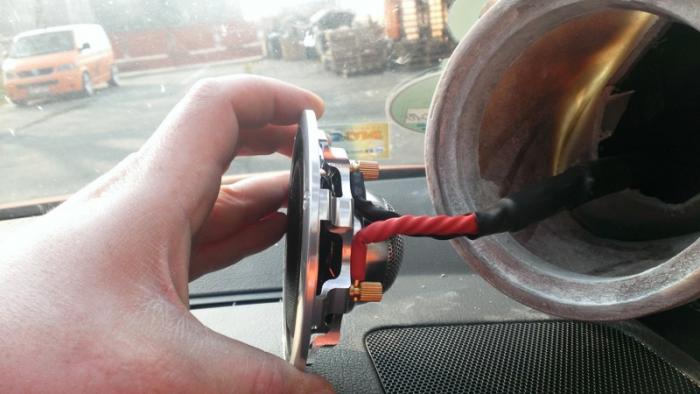

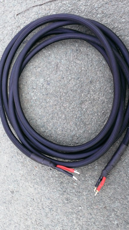

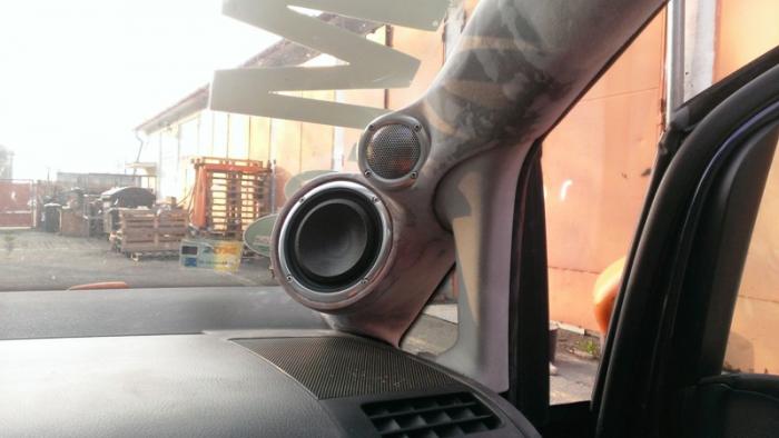

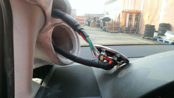

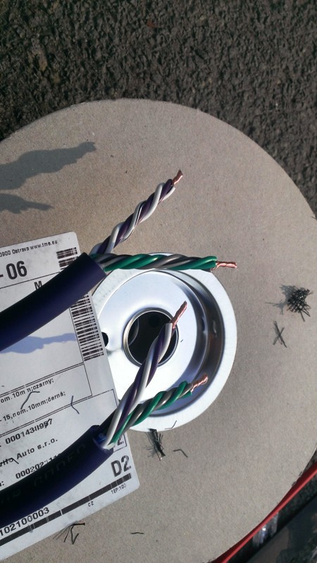

Jako reproduktorovou kabeláž jsem zvolil Hollywood HIC 918 [ Link ] . 9ti pramem 9x1qmm. Jeden pramen tedy nepoužívám a je z toho 2x 4qmm pro všechny tři pásma.
foto k příspěvku  od CarMedia.cz
o 30.03.2014, 19:18 | CarMedia.cz
Veškerá kabeláž ve flexo opletu.

o 30.03.2014, 19:23 | tomas.V
za poslední dobu jen prohlížím obrázky, protože je to samý SQ a všimnul sem si toho krouceného kabelu a chtěl napsat co to je za značku
...zeptám se jak trubka proč lichej počet žil?

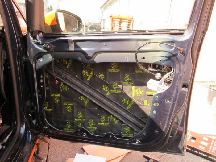

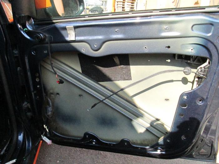

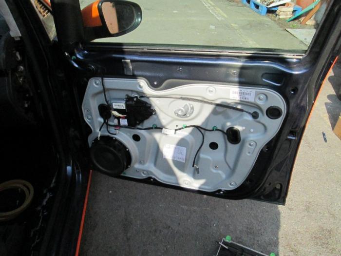

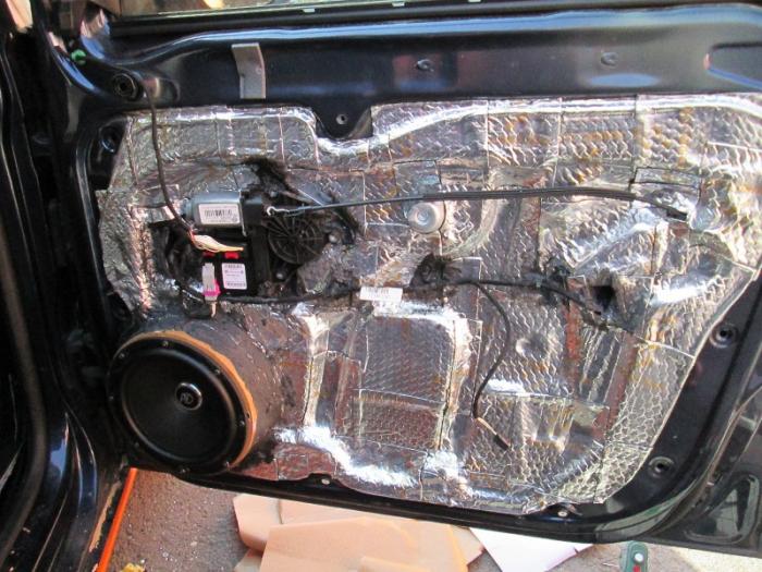

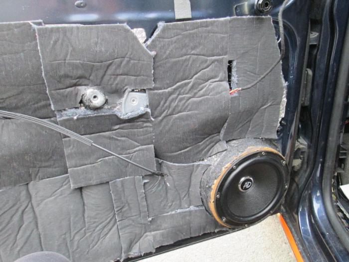

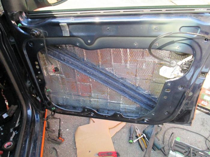

A na řadu přicházejí dveře. Takže původní přerostlé originály nahradí ještě přerostlejší AD W800 + asi tuna tlumení.
Tlumení vnější plech:
1x vrstva Ground Zero GZDM Gold [ Link ]
1x vrstva Ground Zero GZDM ML [ Link ]
1x vrstva CHP Xtreme Anti Noise Paste [ Link ]
Tlumení vnitřní plech:
1x vrstva CHP Damm [ Link ]
1x vrstva CHP Xtreme Anti Noise Paste (pouze do míst, kde není GZ)
o 30.03.2014, 19:25 | Fonfy | Upraveno: 2014-03-30 19:25:53
tomas.V podla mna preto, lebo proste hollywood je za dobru cenu a iny kable nemaju taky, ktory by sa skladal z viacerych zil a mal ich parny pocet.

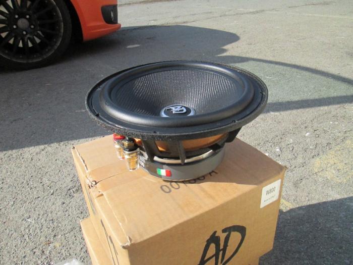

Když jsem W800 vybalil, tak jsem se lekl, že to tam nedám.. Ale dal.. :-)

demontáž stahovačky..
o 30.03.2014, 19:27 | skoki
komponenty viac než dobré :-) prečo používaš 4 samostatné káble ne jedene menič? Je to lepšie ako jeden kábel 4qmm?
o 30.03.2014, 19:28 | CarMedia.cz
První vrstva GZDM Gold s pastou CHP Xtreme
o 30.03.2014, 19:29 | CarMedia.cz
Další vrstva sandwiche GZDM ML
o 30.03.2014, 19:30 | CarMedia.cz

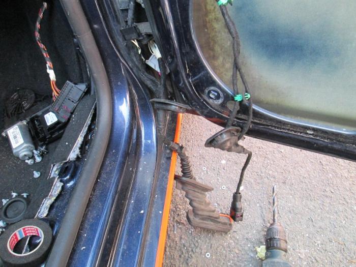

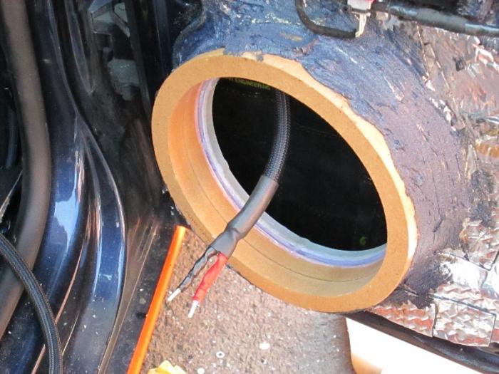

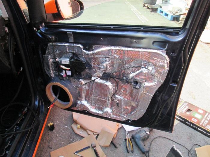

Demontáž průchodky a dveřní kabeláže, aby se daly protáhnout nové reprokabely
o 30.03.2014, 19:31 | CarMedia.cz
Stahovačka zpět a repro kabel na místě..
o 30.03.2014, 19:33 | CarMedia.cz
kolem repro, na gumových průchodkách, apod. je CHP Xtreme Anti Noise paste. Dělá se s ním podstatně lépe, jak s Braxem, za 15 minut suchý, navíc i malé balení jde krásně uzavřít, čili nevysychá.
o 30.03.2014, 19:34 | CarMedia.cz
W800 na místě..
o 30.03.2014, 19:34 | Fonfy
ako si upevnil tie mdf kruzky k dveram?? cim?
o 30.03.2014, 19:35 | CarMedia.cz

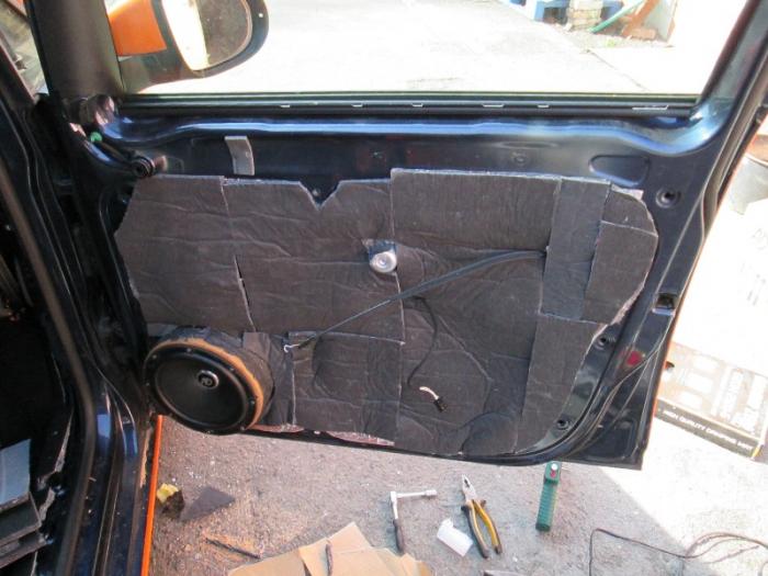

A poslední verstva CHP Damm.
o 30.03.2014, 19:39 | CarMedia.cz | Upraveno: 2014-03-30 19:41:25
No a to je prozatím vše.
Kroužky jsou lepené a šroubované 8 vruty k plechu stahovačky. 4 šrouby klasicky po směru a čtyři z druhé strany. W800 drží 8 šroubů, čili je v kroužkách celkem 16 šroubů. Před přišroubováním jsem ještě rozehřál tavnou a nanesl na kruh, rychle přitiskl a stáhl dvěma vruty. Takže jsou i vytěsněné. Nemluvě o tom, že pak jsem je bral ještě vrstvou CHP Xtremem.
A proč HIC 918? Chtěl jsem čistou měď a nepřehánět to s cenou. Po rúzných diskusích jsem si pořídil signálové kabely od Sommeru (k tomu i konektory). Čekal jsem nějaký zázrak, ale byl jsem částečně sklamaný (konektory super, ale od kabelu jsem za ty peníze asi čekal něco více). Proto jsem šáhl po kabelu, který je zajímavý a přitom nestojí svět. Navíc mě příjemně překvapil. Velmi ohebný, dobré zpracování, čistá měď, atd. Za mě spokojenost.

o 30.03.2014, 20:03 | 1morok
super čistá montáž, ale pri cene komponentov a tlmenia by som mdf nahradil určite niečím luxusnejším a nesavým, aspoň vo dverách
diky za tip na reprokábel
o 30.03.2014, 20:07 | CarMedia.cz
MDF kroužky jsou na místě, protože se bude možná měnit ještě za MM6 (jak jsem psal výše, že W800 nejsou definitivní). Jinak jsou zalakované, čili sát určitě nebudou.

Ještě poznámky a poznatky.
GZDM ML před montáží nemít v teple. Jinak spodní butylová vrstva lepí i na přenosovou fólii. Sám jsem je vrznul do lednice a pak až nařezal a aplikoval.
CHP Damm lepí až moc, jakmile nalepíte, nesundáte. Čili řezání, či stříhání předem, jinak se to dělá blbě.
CHP Xtreme Anti Noise paste asi nejlepší "nátěrový materiál" s kterým jsem dělal. Vrstva kolem 3mm vytvrdlá do 15 minut. Drží na dřevě, kovu, plastu i gumě. Navíc i toto malé balení člověk nemusí sdělat hned, plastová dóza jde v pohodě zacvaknout a nevysychá.

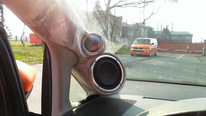

Tak jsem v týdnu potlumil druhé dveře a začal si laminovat přípravu pro HU. Ještě tedy není hotovo, tak fotky přijdou později. Ale s čím jsem hnul, tak look pro 2014 je hotový. Ještě možná trochu přitáhnu k zemi, ale to až trochu pojezdím a budu vědět, jestli je vše ok.. :-)
o 06.04.2014, 21:07 | skoki
vyzerá to fantasticky, presne takýto štýl ja môžem :-)
o 06.04.2014, 21:09 | Toxxx
Ešte zložiť k zemi :) A vypadá to moc dobre :)

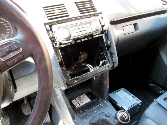

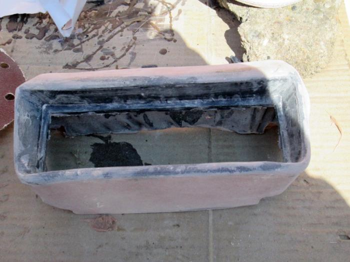

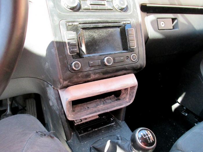

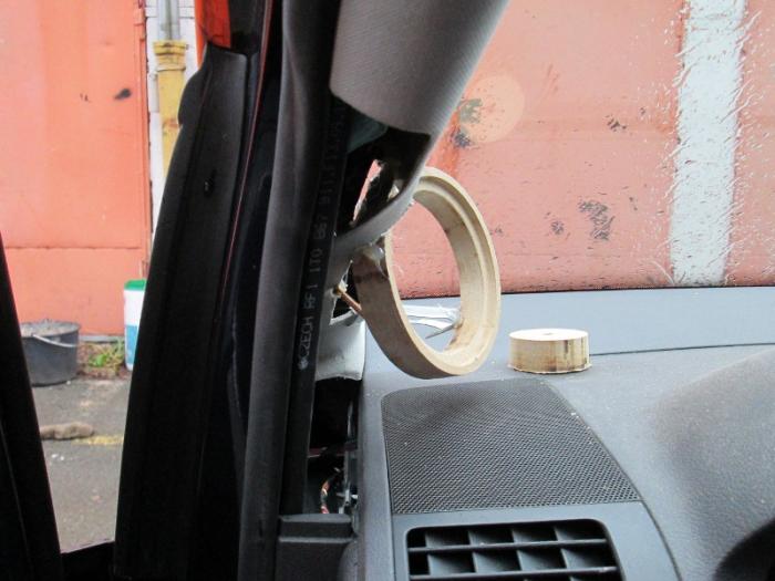

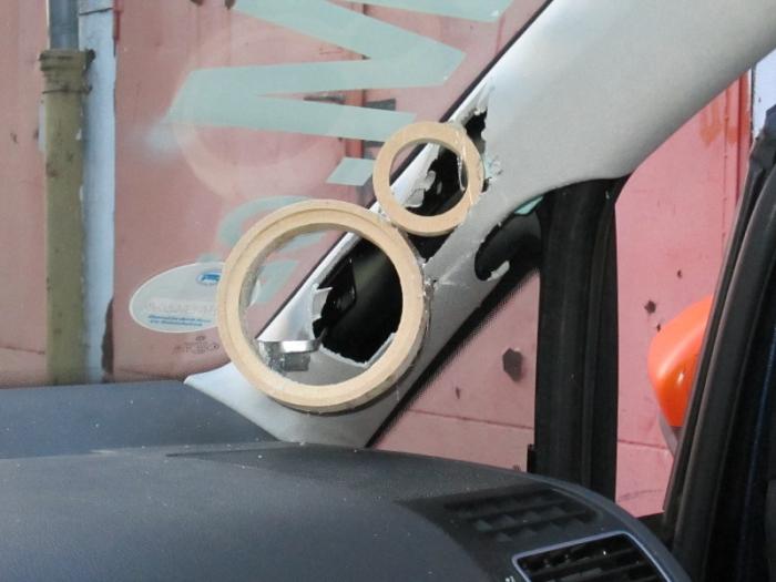

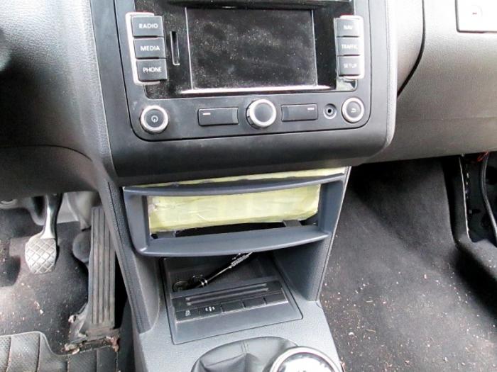

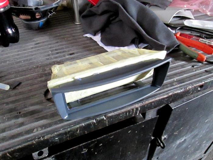

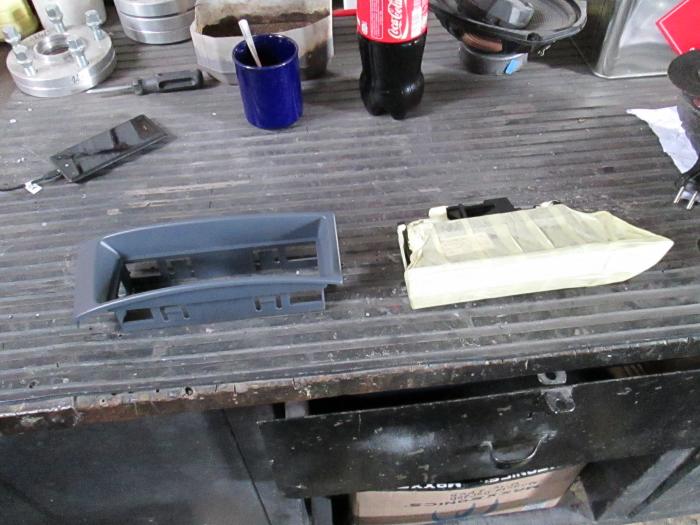

Přišel ale čas pokračovat a vyrobit usazení pro HU. Pro předlohu tvaru stačil originální popelník s zapalovačem a rámeček autorádia původně určený pro Renault Scenic.
o 12.04.2014, 15:07 | CarMedia.cz | Upraveno: 2014-04-12 15:08:28
o 12.04.2014, 15:08 | CarMedia.cz
o 12.04.2014, 15:09 | CarMedia.cz
o 12.04.2014, 15:10 | CarMedia.cz

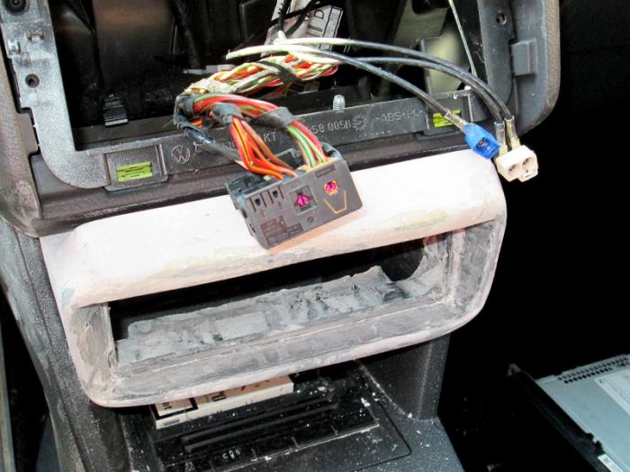

Kvůli hloubce rádia se musel kapánek více vystrčit ven a tak udělat zvrchu nějaký inteligentní přechod k originálnímu autorádiu..
o 12.04.2014, 15:11 | CarMedia.cz
Také se musela proříznout přepážka a předělat uchycení originálních plastů. Bohužel to nebylo tak jednoduché, jak jsem si původně představoval. Ale řešení to mělo, tak proč ne.. :-)
o 12.04.2014, 15:13 | CarMedia.cz
Držáky prozatímně uchyceně 2 šrouby, ještě ho budou držet další dva šrouby ze zadní strany, potřeboval jsem se ale 100% ujistit, že se HU v pohodě vejde, že hlavně na to dobře uvidím a že nebude problém do ní dávat CD/DVD kvůli řadičce. Což je tedy bez problémů..
o 12.04.2014, 15:14 | CarMedia.cz
A už s DVI uvnitř. Tak a teď si jdu lehnout.. :-( Schvátil mě nějaký moribundus a upřímně jsem se musel hodně přemlouvat, abych alespoň ten držák dodělal. Sice jsem toho měl v plánu více, ale nedá se nic dělat.. :-(

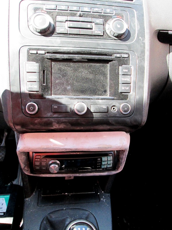

o 13.04.2014, 09:45 | riviera.kidd
To nove radio tam vypada dost hrozne
Proc se to neda misto originalniho?
o 13.04.2014, 10:53 | CarMedia.cz

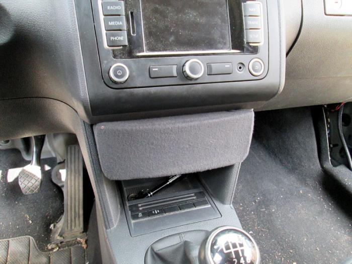

V reálu to zas tak strašné není. Až to bude dané do barvy, prakticky to zanikne.
Originál autorádio jsem chtěl ponechat kvůli HF a Navi. Navíc jsem chtěl udělat zásah takový, aby šlo dát vše do původního stavu. Čili kdybych tam nechal originál a přeřezával například přihrádku u spolujezdce, atd., byl by to už problém. Shánět náhradní věci do interieru Tourana není zas tak korunová položka jako u Octavie, bohužel.. :-(
o 13.04.2014, 18:21 | skoki
doteraz to vyzeralo všetko veľmi dobre, ale ten kastlik na rádio sa mi tam nepáči, je to moc vystúpené

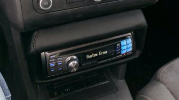

o 15.05.2014, 20:48 | CarMedia.cz

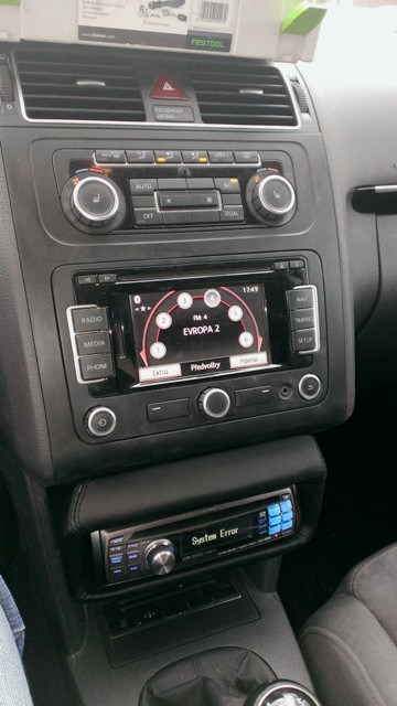

Tak Touran chvilku stávkoval, ale už mě zas dělá radost.. Tak jsem si udělal chvilku času a alespoň dofinišoval to umístění HU..
o 15.05.2014, 21:08 | Marťas1
pěkný, ale co ten system error?
o 15.05.2014, 21:37 | lukee_cz
komponenty luxus, prace taky, ale ta kaplicka je strasne peklo...to by snad nepasovalo ani do Mini Coopera :)
No tesim se na zivo, jak urcite zmenim nazor :)
o 15.05.2014, 22:18 | radaman
Ještě, že tam neni Fatal Error :-D
o 16.05.2014, 08:50 | CarMedia.cz
Marťas1: není připojený proc. U F1 si bez procáku nepřenastavíš ani barvu podsvícení.. :-D

tak jsem se vcera dival na ten jirkuv kastlik a v realu to vypada moc hezky. krasne to tam padne. a calounik odvedl taky super praci
o 18.05.2014, 17:09 | riviera.kidd
To nevypada ze to tam tam krasne padne :-)
foto k příspěvku  od riviera.kidd
o 18.05.2014, 20:01 | CarMedia.cz
Jsem rád, že rivierra.kidd to umí pěkně poplivata a že má jasno, jak je to hnusné.. Tak snad si teď trochu zpravím reputaci za ten odpornej kastlik na rádio... Začal jsem dělat na zadku, protože Olomouc je za rohem a tam prostě musím už hrát. Slíbil jsem to, tak prostě musím :-) Chtěl jsem to dneska rozehrát, ale než abych to dělal ala Toxxx (na čuně) :-), tak jsem si vzal domů úkol (flexovačku, apod.) zbylé kabeláže a rozehraju to snad zítra. Na řadu tedy přišla podlaha, rozmístění zesilovačů, procáku, baterie, distribuce kabeláže, atd.

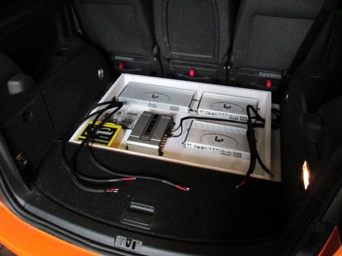

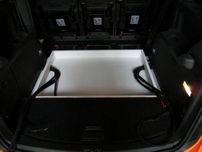

o 18.05.2014, 20:02 | CarMedia.cz

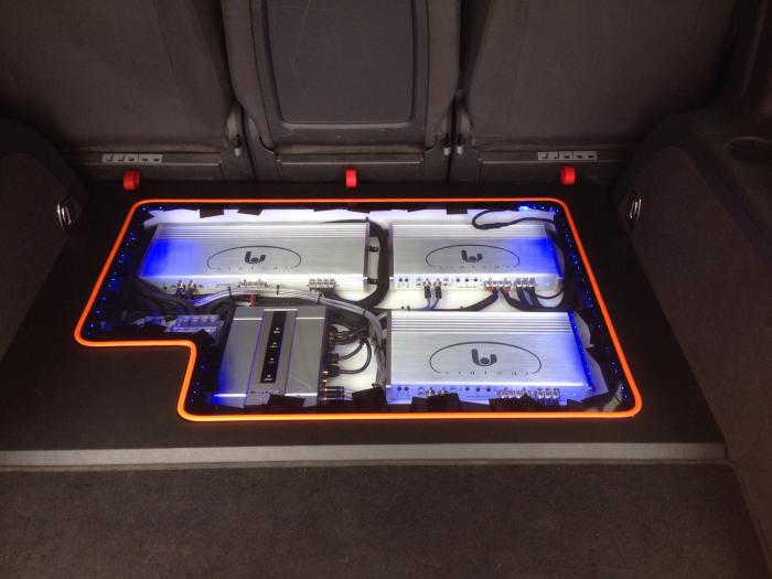

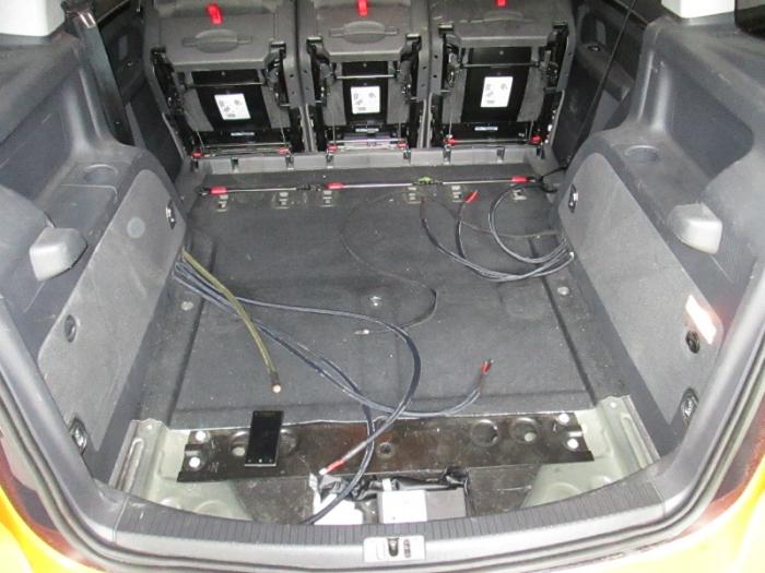

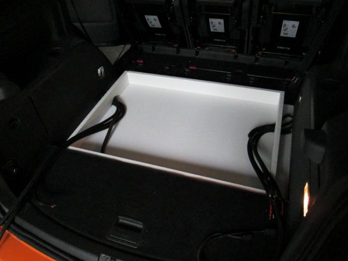

Kufírek pěkně vypráznit, dotáhnout napájecí kabel, reprokabely, apod.
o 18.05.2014, 20:04 | CarMedia.cz
Nějaká ta čalounická práce a sešroubování. V plánu je spodek bílý, v tom umístěné všechno potřebné, vrchní deska černá, prosklená, celá sestava bíle nasvícená. Znělo mě to pěkně, ale hrozně pomalu se to dělá.. :-)
o 18.05.2014, 20:06 | CarMedia.cz
A rozmístění aparátu... To je pro dnešek vše, zítra snad dozapojuju, rozehraju a udělám vrchní dekl.. :-)
o 18.05.2014, 20:21 | Směty
Hmm máš to pěkné, se Ti to schyluje ke konci.
o 18.05.2014, 20:24 | riviera.kidd
Mam vlastni nazor a nemusim obdivovat vse
Z tyhle fotky to vypada otresne, vubec se to tam nehodi
Vypada to minimalne krive a sejdrem
Jsou treba nejaky fotky jak to vypada z boku? Nebo vic naprimo?
o 18.05.2014, 20:33 | skoki
tak neviem ale krive mi to rozhodne nepríde. Kufor vyzerá veľmi dobre a bude to určite super ked to bude hotové. Aj farebne sa to hodí, biela bude pekne v kontraste. Ale to radio by som prerobil :-)
o 18.05.2014, 20:33 | CarMedia.cz
Tvůj názor ti nikdo nevyvrací, kubiik napsal jen pocit z realu a ty se mu to snažíš vyvrátit kommentem, který prostě nechápu. Je fakt, že to v realu vypadá jinak, ty fotky jsou "debilní", navíc dělané telefonem. Další fotky bohužel nemám (když tak nafotím později). V reálu to vypadá prostě jinak, než na té fotce a vracet se ke kastliku už nechci.. :-D
o 18.05.2014, 21:15 | Toxxx
riviera: Na fotke to vypadá zle ale že by to bolo otrasne tak to teda nie. Je to tvoj názor ale keď tu niekto napíše že na živo je to dobré tak je podľa teba slepy že? :)
Revilo: Na čune to mám preto lebo nemám koponenty a pokiaľ nebudú všetky tak to nebudem skladať. Lebo moj kufor je menší tak to pojde aj do bočníc atd. A kedže mi potrvá než bude všetko tak to nechám na čune ale hrajúce :P :D
Kufor ale pekný! Dobre som ťa to naučil :D
o 19.05.2014, 09:48 | VWDave
V sobotu jsem v Týnci okukoval Jirkovo auto a též potvrzuji že na živo ten kastlík na rádio vypadá parádně, jak kdyby tam byl z výroby :-)
o 19.05.2014, 10:03 | PekG
Supr
o 19.05.2014, 19:08 | kubiik
covece takove zesy bude mit za chvilku kazdy :D
na podlahu jsem zvedav. hlavne je super to sedmimistne provedeni, ze tam mas krasne misto a super to tam padne.
o 20.05.2014, 01:14 | radaman
Taky jsem v Tynci probehl okolo a vubec neuvedomil jak blbe to vypara z fotek. Nazivo je to OK! ;-) taky jsem chtel hned psat hned jak zle to vypada a neni to tak, aspon se zato nemusim omlouvat :-D
o 20.05.2014, 10:51 | rebel
Jojo tak tak rameček kolem radia v realu vypada dobře .Ty fotky sou na prd rael je real a hrube domky na A sloupku taky nevypadají zle jak to bude potaženy tak taky budou dobrý
o 20.05.2014, 22:23 | kubiik
covece a das tam ted druhy Grave kdyztak?
o 20.05.2014, 23:10 | CarMedia.cz
JJ, přišel by navrstvit nad prvního.
o 21.05.2014, 20:14 | stevedark
Pekna prace tesim se na poslech kez by me to pribyvalo jako tobe,kloboucek pane.
o 22.05.2014, 09:52 | erix7 (K)
jak pise Jirka, kdyby auto slo dal, tak urcite ne s tim co tam ted instaluje, cili funkcnost predevsim. Radeji dobre hrajici auto nez vysperkovane, ale nehrajici/ mysleno instalace/ Nekdy je to prote o kompromisech a tu je teda urcite na miste.
o 25.05.2014, 12:02 | CarMedia.cz
Tak.., a první soutěž za mnou. Ačkoliv celý systém prozatím má nahráno prakticky pár minut, v projektu zatím není (a asi ani nebude) subwoofer, přistály mi nějaké srážky za nedokončenou instalaci (s čímž se počítalo), tak se povedlo hned napoprvé 2. místo s odstupem "jen" 9.5 bodu na prvního. Za mě obrovská spokojenost a impuls to pořádně dodělat..:-)
P.S. překvapil mě zájem o očíhnutí kastliku na rádio. To chtěl vidět snad každý.. :-)
o 25.05.2014, 21:02 | Toxxx
Tak auto super :) Scéna hlboká ale na úkor šírky a je čas to ešte vykúmať a dostať do strán. Tie bomby vo dverách su fakt úžas. Závidím miesto na 8" vo dverách. Ale chce im to naložiť až bude striekať z kolien krv :D Ešte sa to celé musí rozohrať nech sa ukáže ten správny potenciál :)
Ešte k tomu kastlíku. Je vidieť že tam nepatrí ale zase na živo je to fakt lepšie než na fotkách.

Revilo: jak hrají ty W800,stačí jim těch 165W?

to hifim@ni@k: řekl bych, že jim Grave stačí. Koketoval jsem ještě s myšlenkou Vipera F6 do dveří, ale tam by byl už málo. W800 mě přijdou paradoxně na svou velikosti svižnější, rozhodně objemnější a logicky umí jít podstatně hlouběji. Co moc nechápu, tak netrpí tak moc zahuhláváním na středu, jako W600, takže je můžu hrát i o poznání výš. Myslím, že tahle kombinace k sobě sedí.

hifim@ni@k: proto jsem to tak i dělal. Ty W800 mě plně stačí. Když si poslechnu auta nyní v soutěžích, nikdo nemá ten spodek tak pěkně učesaný a přitom tam, kde má být... (i když minule jsem to trochu pomačkal i ilvse a tam mu to funguje velmi dobře).

o 07.11.2014, 16:23 | hifim@ni@k
Dobrá práce. Jaké jsi použil signálové kabely, nikde to tu nevidím?
o 07.11.2014, 17:12 | sonyk02
hifim@ni@k: někde tu nedávno Jirka psal že má Sommer Cable CORONA [ Link ]
o 07.11.2014, 19:30 | CarMedia.cz
hifim@ni@k: Ano, přesně tak, mám tam Sommer Cable CORONA a maximální spokojenost.. :-)
