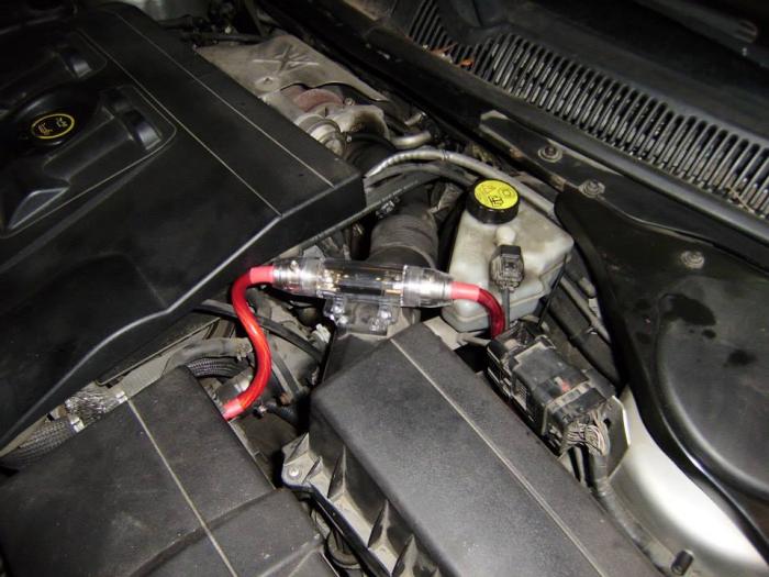

Kabelaz napajeni:
Varta silver (posilena kostra 35mm2) -> ANL pojistka 100A -> 35mm2 -> audison connection blok 2x60A pojistky -> 16mm2

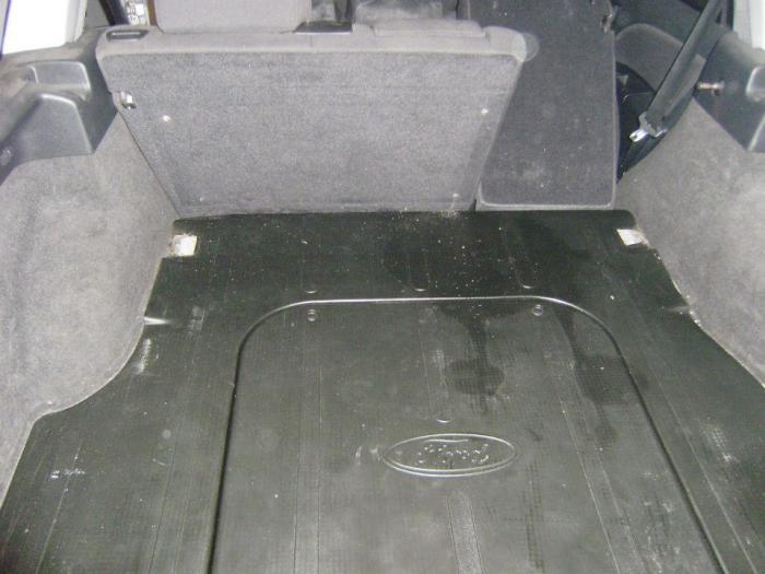

o 15.03.2014, 16:05 | kiddhombre
foto k příspěvku  od kiddhombre

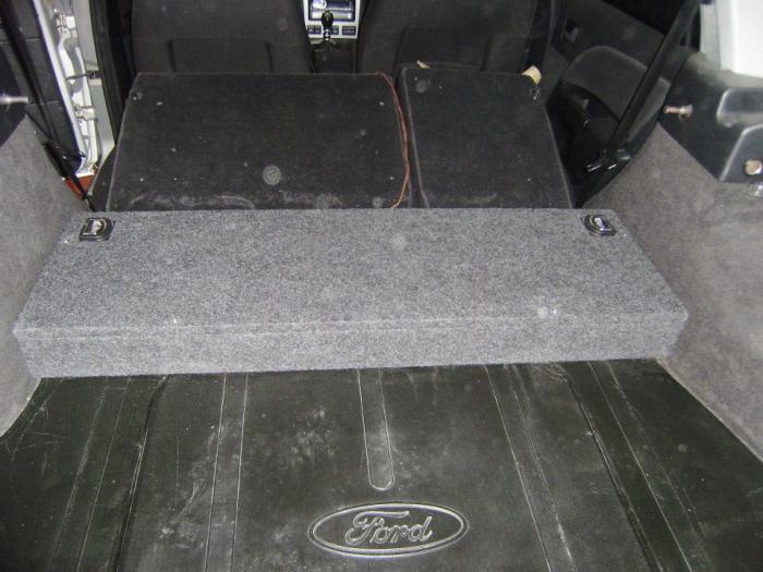

o 15.03.2014, 16:06 | kiddhombre

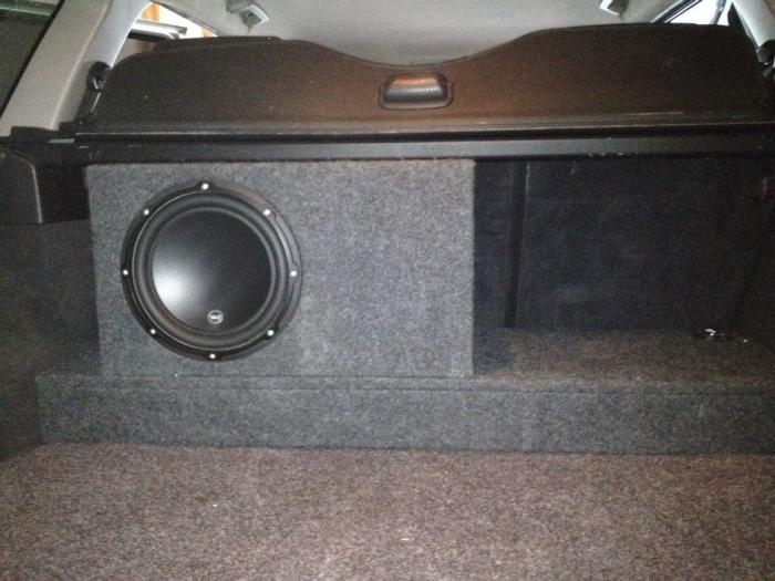

o 15.03.2014, 16:09 | Toxxx
Ďaľšie dobre hrajúce auto v Třebíči :)

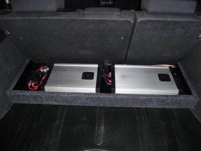

o 15.03.2014, 16:13 | MARWiN
za co tam drzi ta hrombedna na tom "stupinku" ?
o 15.03.2014, 16:19 | Toxxx
MARWiN: Je tam natesno a sucháč. Inak si to majteľ poistuje ešte gumou.

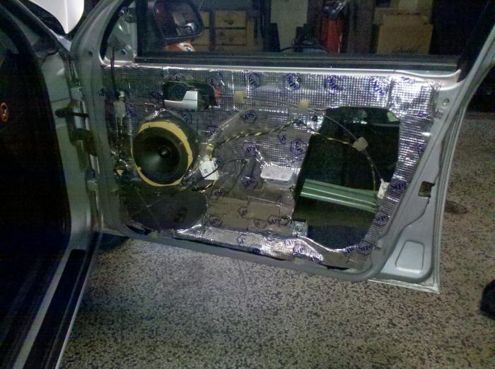

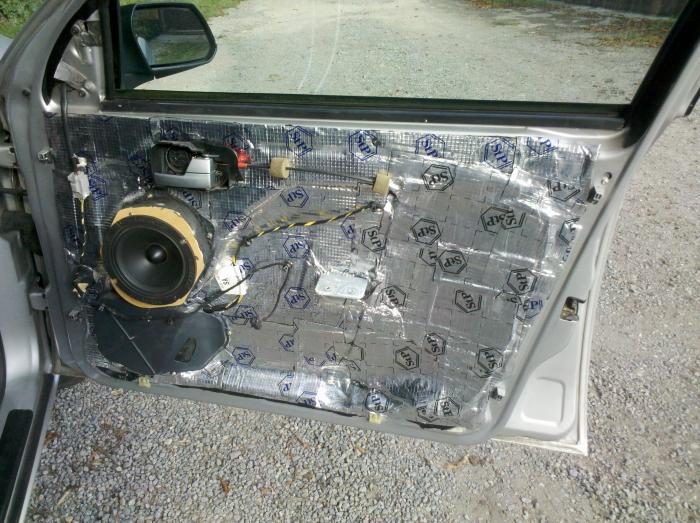

rozdelaval jsem dvere, tak pridavam foto
o 31.07.2014, 10:03 | rover (WoodTech)
CO ta díra? :-)
o 31.07.2014, 11:23 | Milhauzz
Bassreflex ne? :)
o 31.07.2014, 12:01 | kiddhombre
ta je ucpana extra penou, ktera je na tapecu a hraje to ok
o 31.07.2014, 23:34 | noclue
ta uzavreta ozvucnica v kombiku nic moc... z vlastnej skusenosti.. ta 10na sa zbytocne namaha...
Mas sub, ktory v uzavretej ozvucnici potrebuje strasne vela vykonu, potom sa trapi sub, zosik aj to zbytocne zere. ozvucnicou, ktora zvysi citlivost systemu oproti uzavretej az o 9dB zrazu potrebujes len osminovy vykon.... teda 100w v bp hra tak hlasno ako 800w v uzavretej.
vychylka membrany je ovela mensia, preto reprak ovela pohodlnejsie stiha a to sa prejavi na vyssej udernosti a presnosti basov...
samozrejme treba nato moznost aktivneho LP aj HP pre sub kanal
tu je trocha inspiracie... tu bednu sqbp na 10" mam v pivnici, darujem za odvoz. Potom som vymenil za 12", ale to som skusal vytazit z miesta v kufri uplne vsetok potencial.
o 04.08.2014, 19:21 | kubiik
ja mam pocit, ze bedna je BR...
ale covece nestalo by za to si u psiho utulku koupit ten plast a zadelat tu diru? je to za par kacek, perfektne se s tim dela a bude to urcite mnohem lepsi...
o 13.08.2014, 12:27 | kiddhombre
jj, sice to neni videt, ale bedna ma klasicky BR ale natrubek zboku. Bohuzel to vychazelo z toho, ze jsem chtel omezit rozmery bedny, tak abych mel funkcni sklopenou sedacku a zaroven bedna nepresahovala skrin se zesilovaci. A tak je bedna malo hluboka. Z toho duvodu padla sterbina nebo zakroucene BR (vyrobne/financne narocne).
V uzavrence byl puvodne a prave proto, ze jsem z toho nebyl moc nadsenej, tak se SW soupl do zkusebni bedny s BR a hned bylo jasne, ze se bude delat nova(stavajici) bedna.
Diry ve dverich se budou zadelavat. Primarni duvod ale je, ze mi tam skrz to utesneni penou prokapavala voda do auta pri urcitem naklonu auta a intenzite deste :D

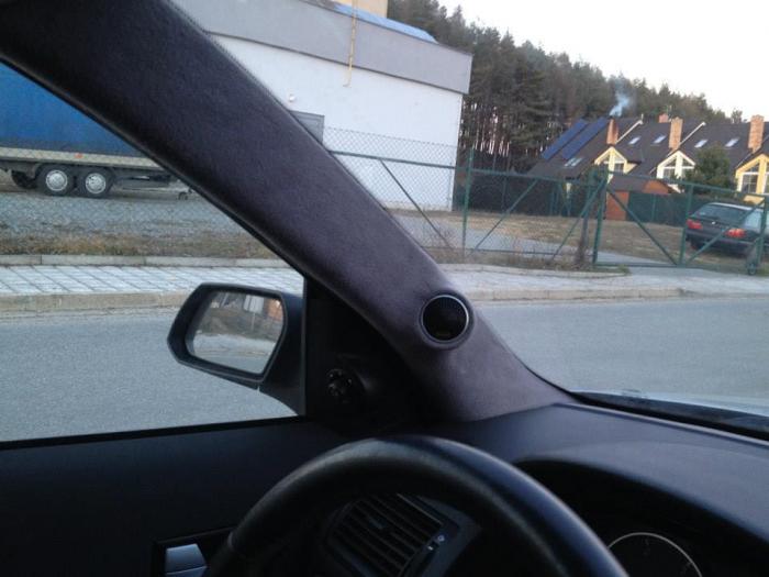

o 23.08.2014, 08:14 | michalm
Poťah na A-čkovom stlpiku je alcantara ?
o 23.08.2014, 13:33 | noclue
foto k příspěvku  od noclue
