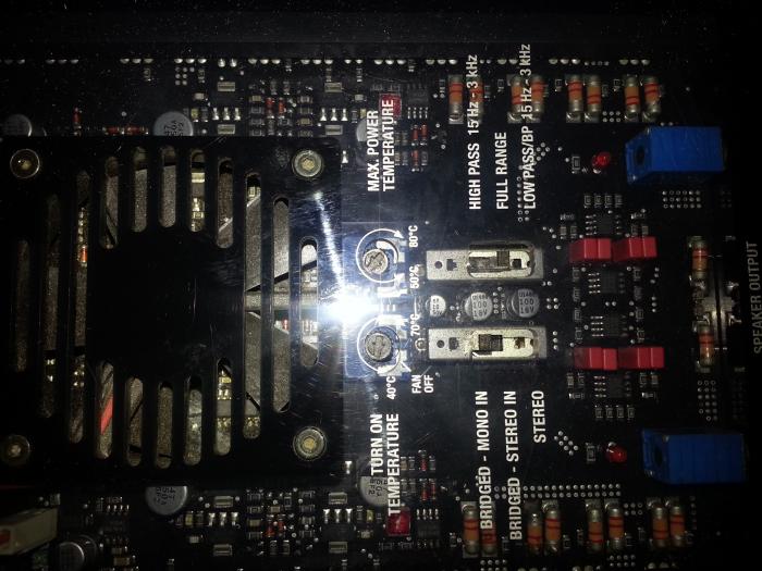

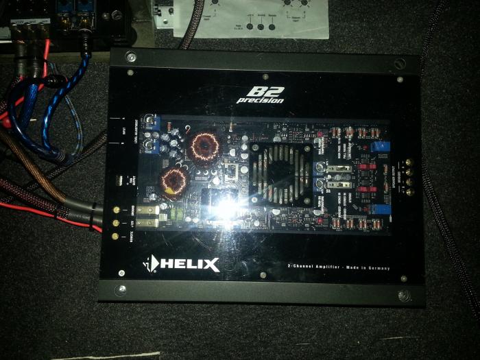

jaky to je zesik ? mohl bys hodit i fotku co tam mas nastaveno?
o 17.02.2014, 20:49 | japonec1
Helix B2 Precision
foto k příspěvku  od japonec1
o 17.02.2014, 20:54 | japonec1 | Upraveno: 2014-02-17 20:55:42

niekde tam musi byt este potenciometer na nastavenie priepuste, kedze aj podla toho napisaneho rozsah LPF je 15Hz - 3kHz (predpokladam, ze z dovodu aby sa tam dalo nastavit nejake bandpass pasmo)

ty potenciometry tam jsou dva a jsou to ty modre "krabičky" u vystupu na repro podle vseho a jsou tam dva kvuli bandpassu
o 18.02.2014, 09:43 | japonec1
Ups sorry ano su tam dva potenciometre v uvedenom rozsahu
15hz - 3khz prepnem na mono potom na low pas pekne stiahne zvuk a nasledne orezem tymi ,, krutitkami " tak stale tam pocut zvysky pasma - proste vsetko co prepinam tocim tak to ma vplyv na zvuk len stale tam pocut aj ine veci spevak atd. V radiu mam len rca front rear a sw kde he zapojene front a sw. Aj ked to orezem tak tam pocut trocha spevaka ale basak hra tichsie a na prd. Dal som aj druhy zosik znova a to iste. No zacinam okolo auta chodit s kladivom kurna.

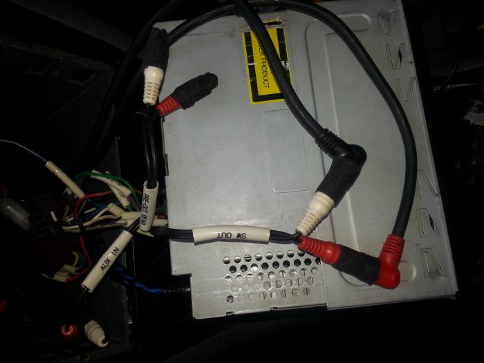

Davam aj zapojenie rca na radiu pre istotu.

Len mala pripomienka, pokial mas na radiu stereo SW vystup, na zosilovaci si daj prepinac do polohy BRIDGED - STEREO IN.
Este co sa tyka potenciometrov, pri prepnutom prepinaci na LOW PASS/BP, ten potenciometer v pravo (manual pozicia 15 HPF filter)nastav na min. hodnotu 15Hz. Potenciometer v lavo nastav pre skusku len nieco malo od 15Hz (kedze reguluje az do 4kHz podla manualu)a pomaly pridavaj. Ak mas ociachovane hodnoty na potenciometri tak nastav cca 80Hz.
o 18.02.2014, 16:59 | japonec1
Takze skusil som aj bridge stereo in a nasledne prepnute na low pas/bp a v pravo krutitko cca nieco nad 15 hz a v lavo na low pass cca 60 hz/ neni ociachovane/ a stale pocujem tam full pasmo. Song 50 cent no stale ho tam pocut akokeby sa tam nejak miesalo full pasmo. No skusim este vymenit rca za ine aj ked som to uz skusal ale ....

Skusim pohladat druhe radio a skusit ho vymenit. Tiez ma na padlo ze mozu byt zle rca. Tu sa chcem opytat comu nerozumiem ak je chyba v radiu tak z radia ide z front rca do zosiku kde predok full pasmo hra v pohode cize rca vystupy z radia na full idu v pohode ale vystup rca z radia t.j. pre sw pusta nejak orezany signal ? Z radia z rca signal ide cize orezujem na zosiku dany signal kedze radio to neumoznuje tak potom problem by nemal byt bol by vtedy keby nesiel ziaden signal z RCA ci ? To len tak na okraj.

Pokial ma radio samostatny vystup na SW tak zvycajne ma aj prednastaveny filter bud napevno (zvycajne 80Hz)alebo volitelny v rozsahu cca 60-120Hz.
Vcera si vyskusal aj nastavenie filtrov na zosilovaci a tiez bez uspechu. Preto som ti pisal ze mas unikatnu zostavu, ktore dokaze obist 2 filtre (radio+zosilnovac).
Vyskusal by som este zapojit zos. na REAR vystupy s nastavenim filtrov na zos. ako som ti pisal. Je to vystrel naslepo (nepredpokladam ze sa nieco zmeni), ale nemas co stratit.
